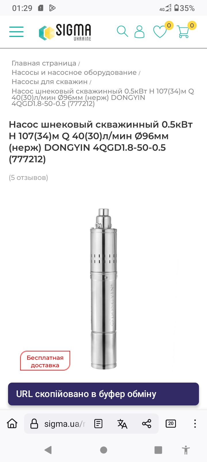

Евгений А.С. Опубліковано: 4 липня Поділитись Опубліковано: 4 липня (змінено) дякую за відповіді, наразі в криниці стоїть насос sigma.ua/ru/buy/nasos-shnekovyy-aquatica-dongyin-0-5kvt-h-107-51-m-q-40-30-l-min-96mm-nerzh-777212/?srsltid=AfmBOooUY480UvteS4IgHs9cqVCywVlg15GcvJdjRYVkDHBwpyLwhjpg можливо обійтися цим насосом і не ставити станцію? Тоді як систему організувати? Насос+бачок+автоматика? Змінено 4 липня користувачем Евгений А.С. Посилання на коментар Поділитися на інших сайтах More sharing options...
