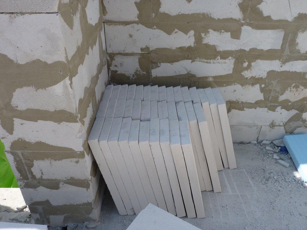

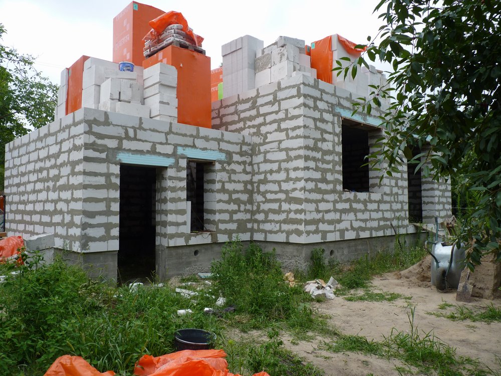

С расходом клея пока рановато подводить итоги :). На форуме были случаи жалоб, что швы толи продуваются толи вода через них затекает. Думаю замазанные швы сведут подобную возможность к минимуму, ведь стоять моему фасаду без отделки наверное лет 5.
Ну, качественно заделать швы можно и не намазывая по полгазоблока.....Вам же бригада делает, требуйте от них более аккуратных швов:)

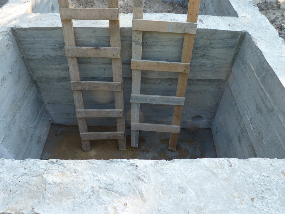

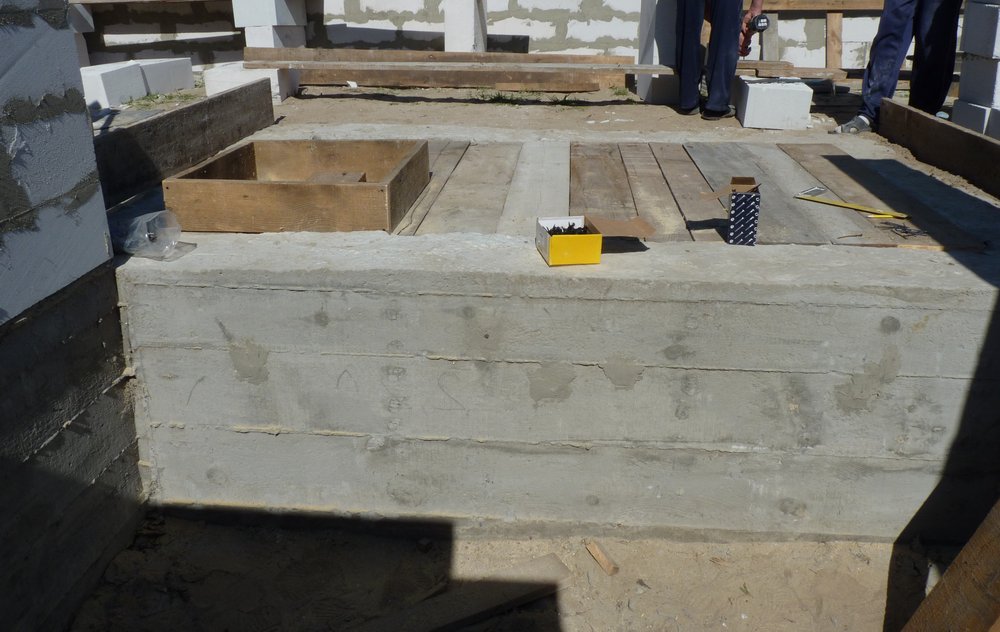

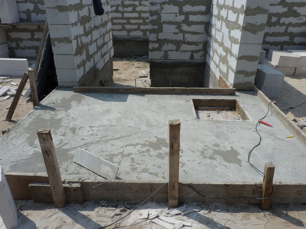

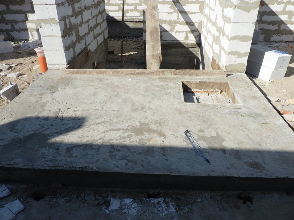

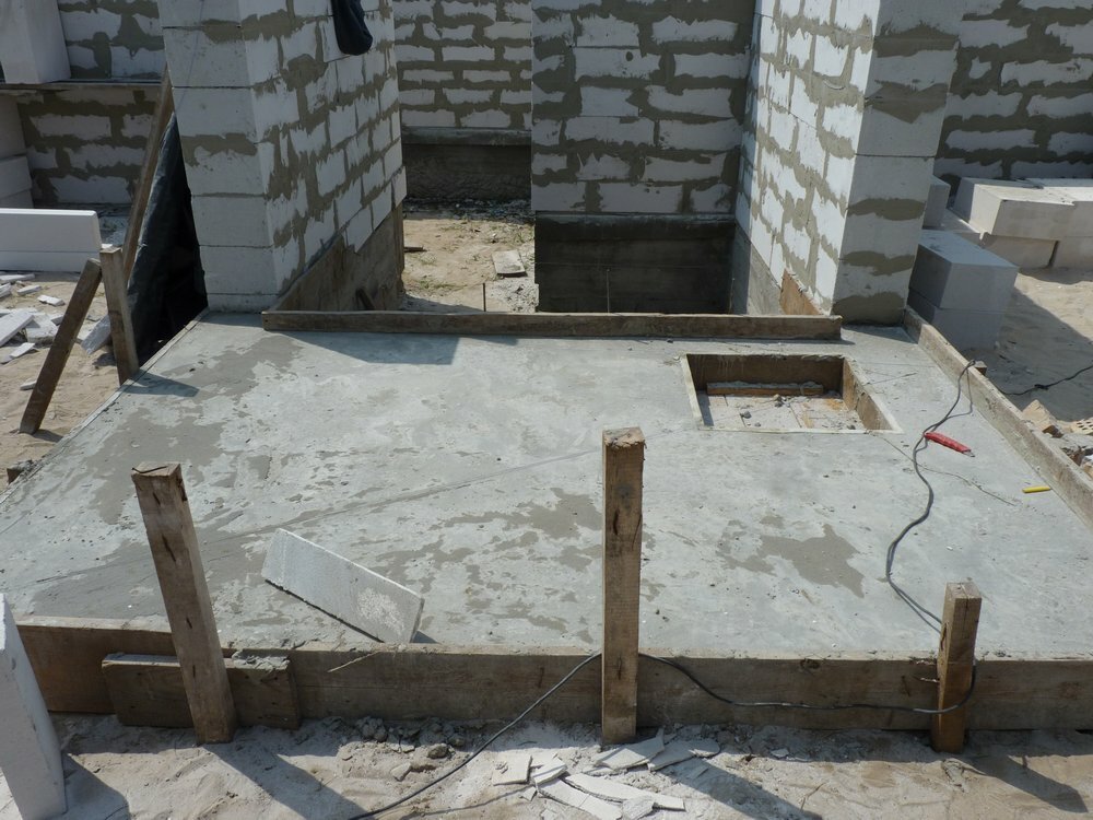

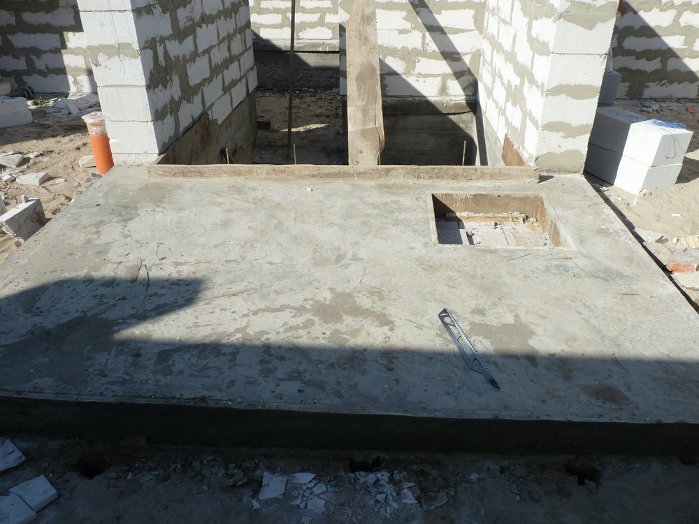

Хронология заливки плиты погреба. Пока бетон ещё не схватился, коты и тут успели отметиться :):
При ударе по наружной стене (Аэрок D400 400 мм) издается глухой звук, который мгновенно затухает, а вот при ударе по внутренней (Стоунлайт D500 300 мм) стена аж звенит. Интересно, почему так получилось?

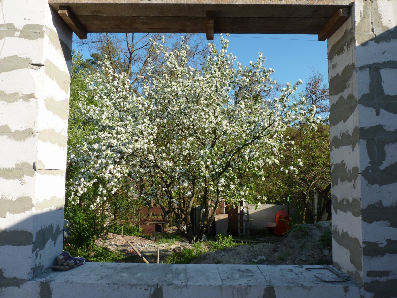

А окошко в гостиной оказалось строго напротив яблони, и во время её цветения вид из окна просто потрясающий!

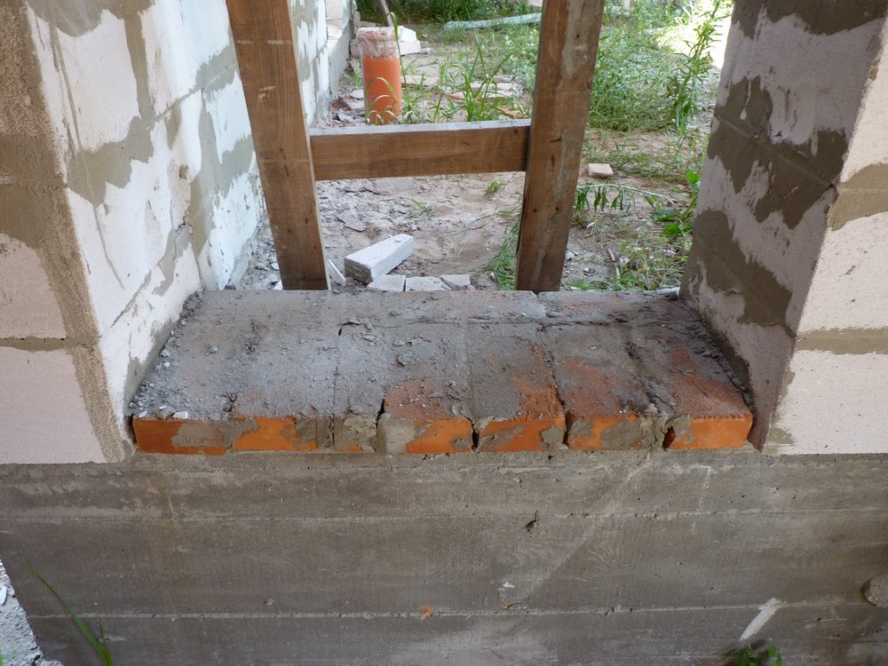

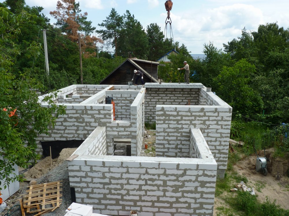

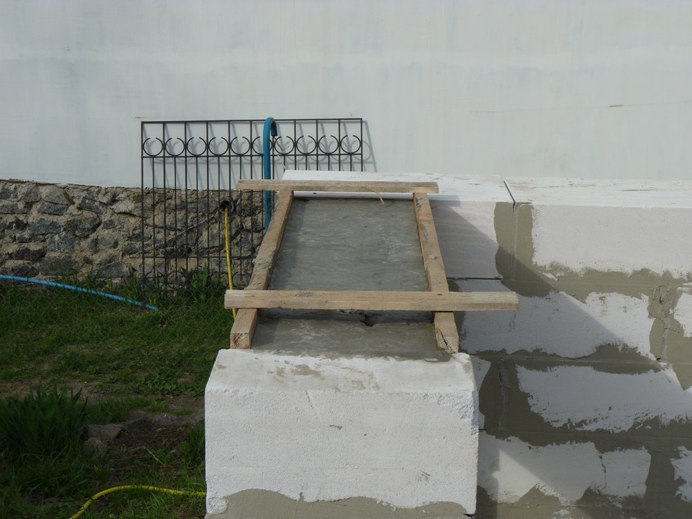

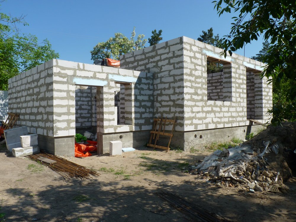

Стены выросли очень быстро и настал черед бетонных работ.

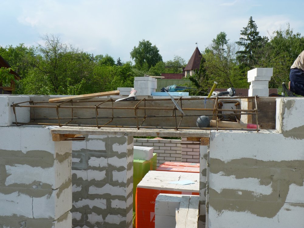

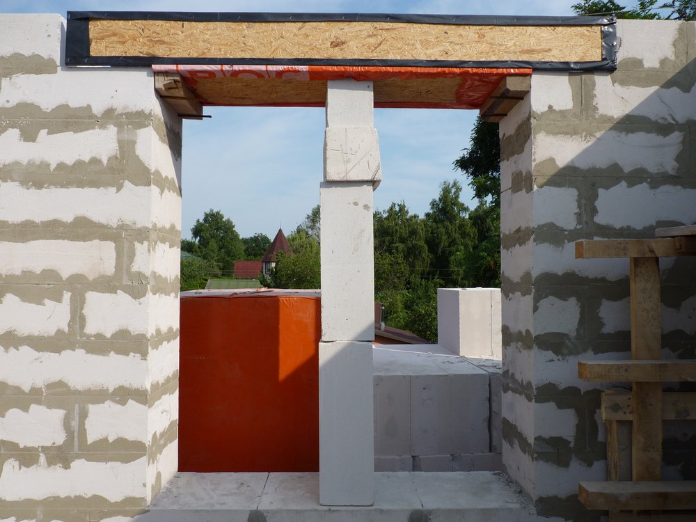

Были залиты перемычки:
P1110994_sm.thumb.JPG.5343c3bd8c3c77347aa24e7570f5aa67.JPG P1110950_sm.thumb.JPG.49c87022805f55068dbadce90c3ab392.JPG P1120052_sm.thumb.JPG.bf233aa768045e01ec5a548e235b2710.JPG P1120079_sm.thumb.JPG.f01746a16e4acaa8d1fa8dc6d7b5cd41.JPG

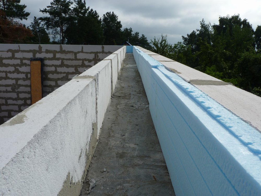

И утеплены снаружи 50 мм ЭППС и 50 мм ГБ изнутри.
P1120036_sm.thumb.JPG.0a06bfb592602e8c13387d80905979c6.JPG P1120050_sm.thumb.JPG.3bbf37616568eaa997ee3f25b7e05630.JPG

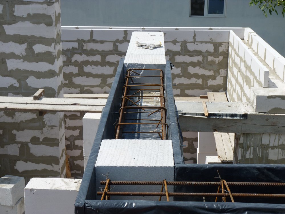

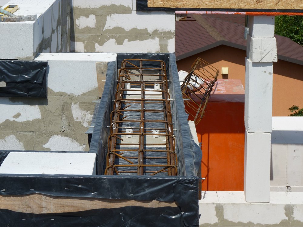

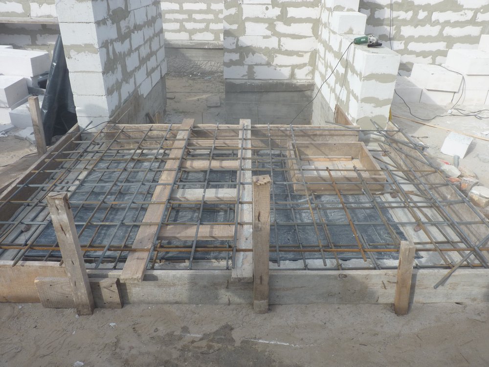

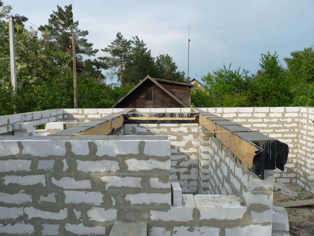

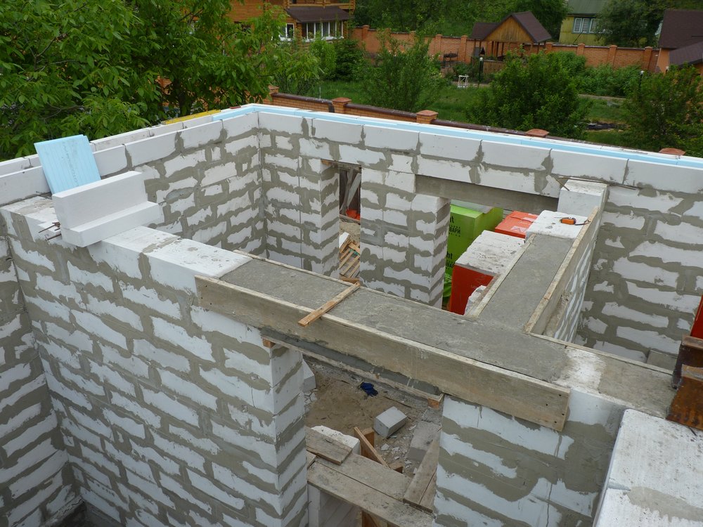

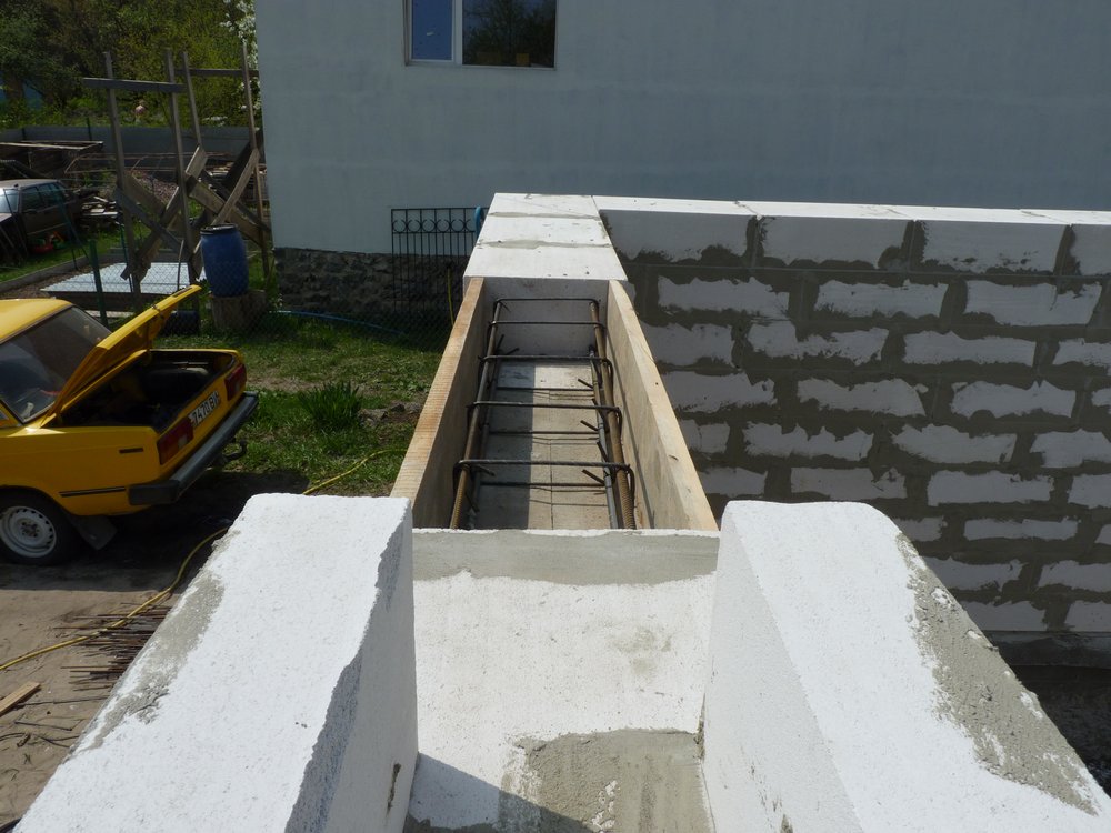

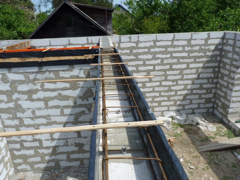

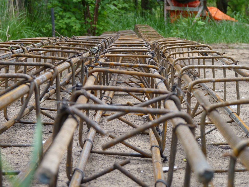

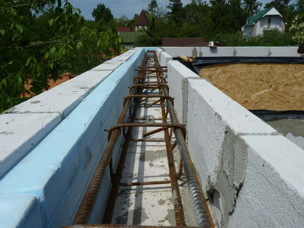

После чего приступили к заливке армопояса.
Были сварены балки:
повязаны армокаркасы:
уложены и залиты бетоном, в качестве утеплителя использовался 50 мм ЭППС:

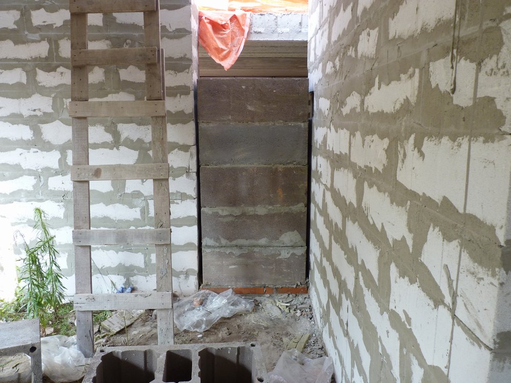

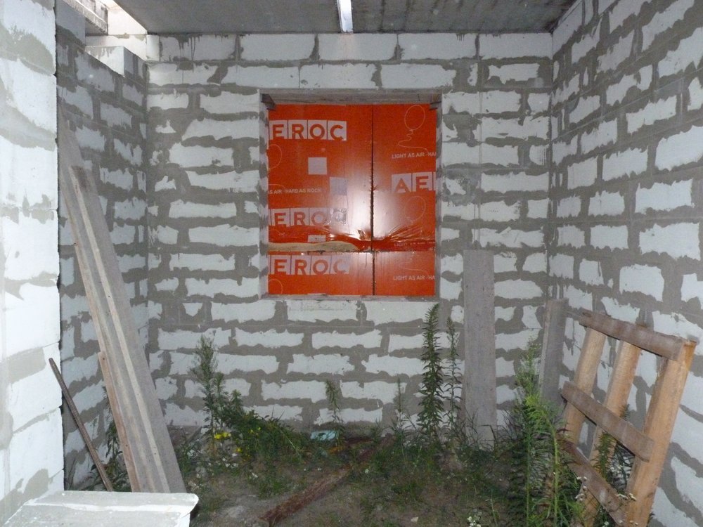

Не обошлось без сюрпризов: Из-за перепада уровней все дружно забыли про вход в гардеробную и замуровали его, когда вспомнили, пришлось размуровывать :)
На сегодня первый этаж готов, готовимся к укладке плит перекрытия.

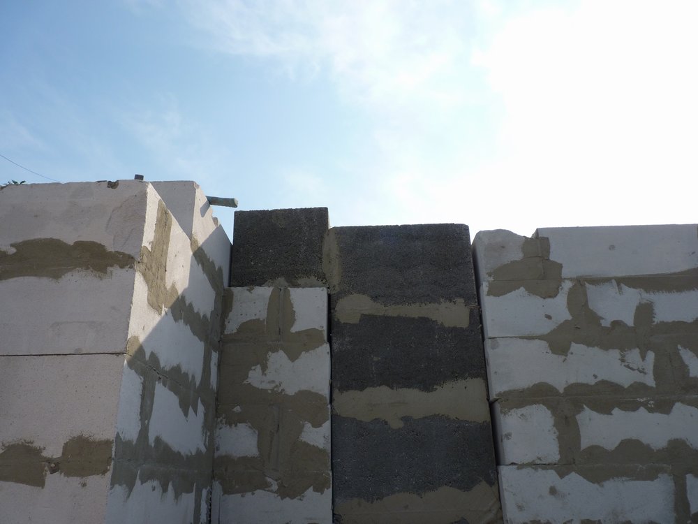

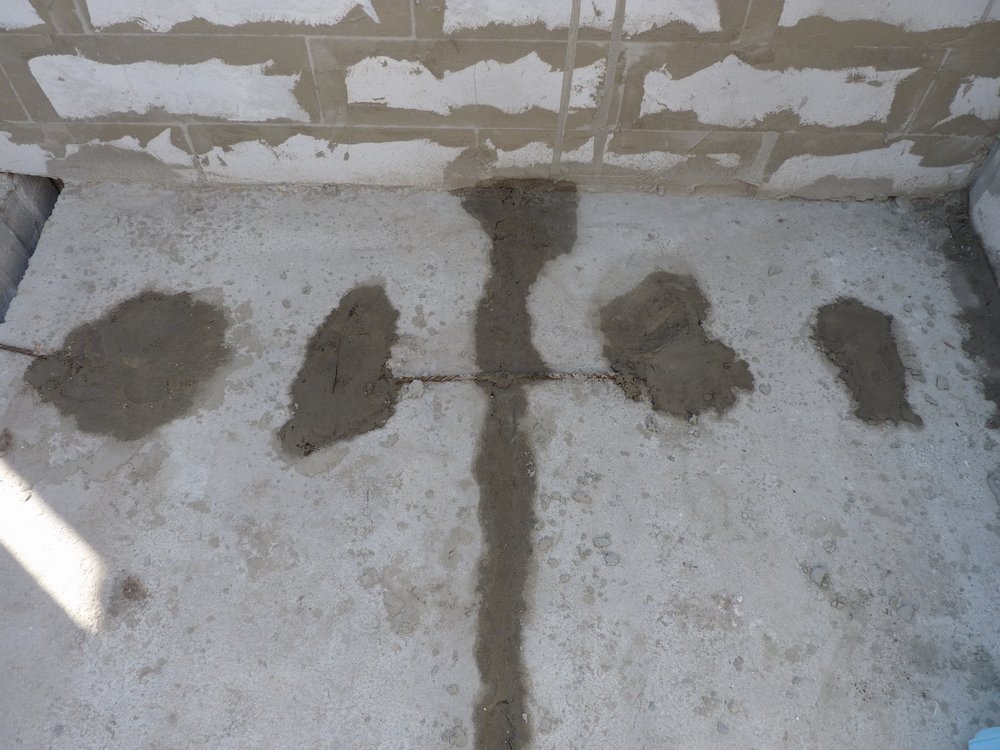

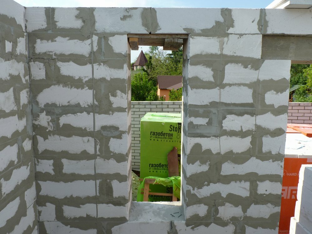

А какой расход клея при кладке??? Что-то ним так "смачно" намазаны стены:unknown:
Вот теперь можно подвести итоги с клеем:
на 52 куба кладки ушло 56 мешков клея, что в целом почти соответствует рекомендованому расходу мешок на куб.
Высота стены из 15-ти блоков получилась 303 см, несложными математическими операциями получаем среднюю толщину шва 2,14 мм. Хороший результат.

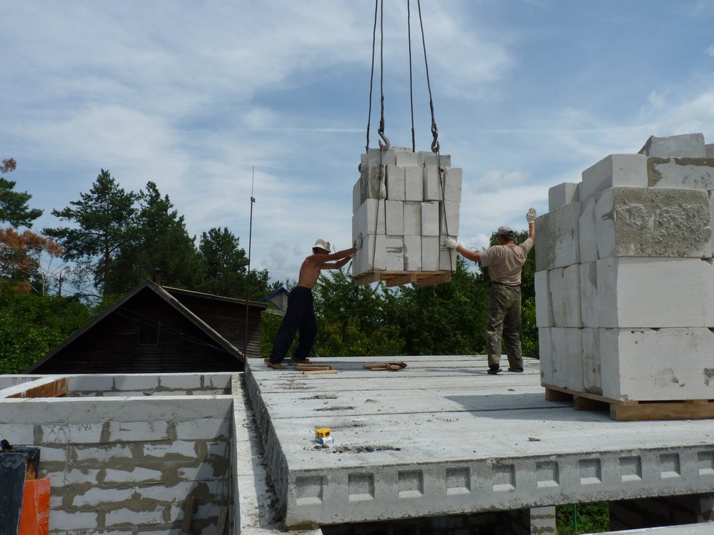

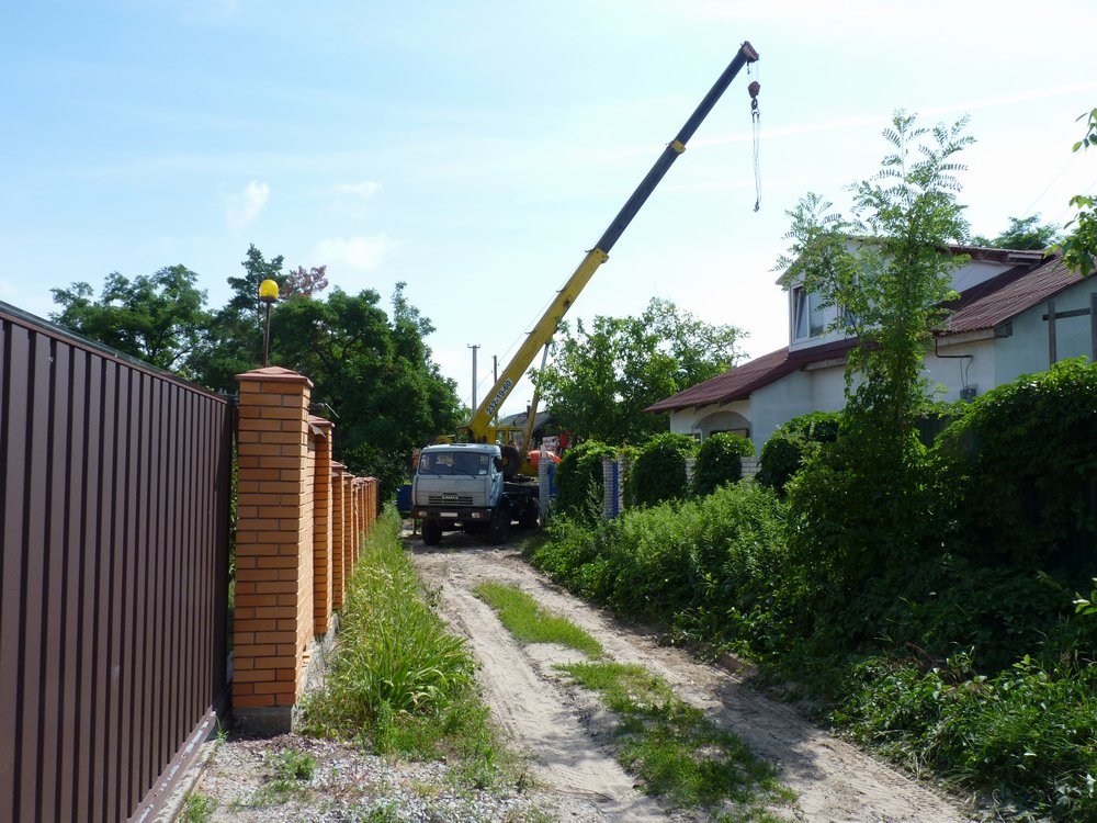

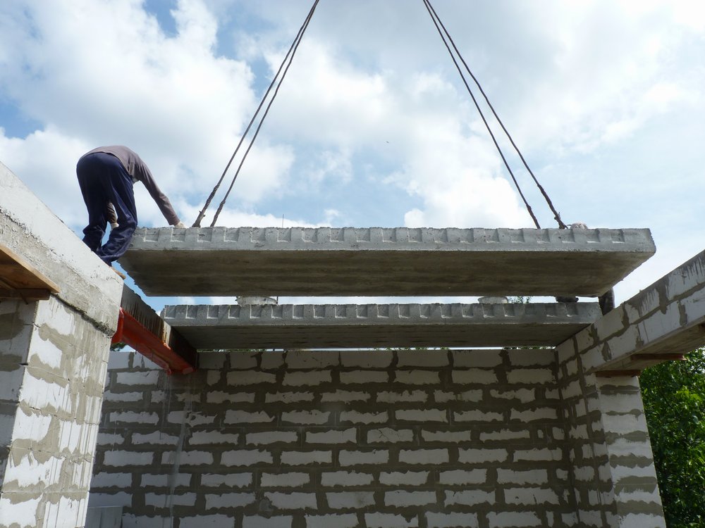

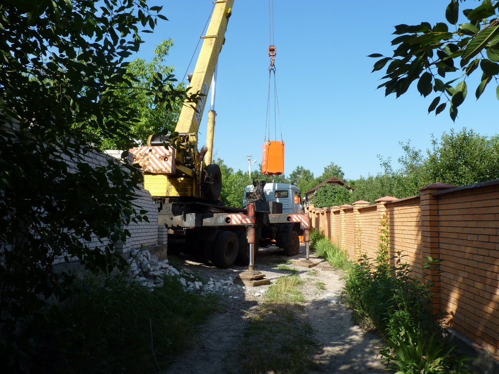

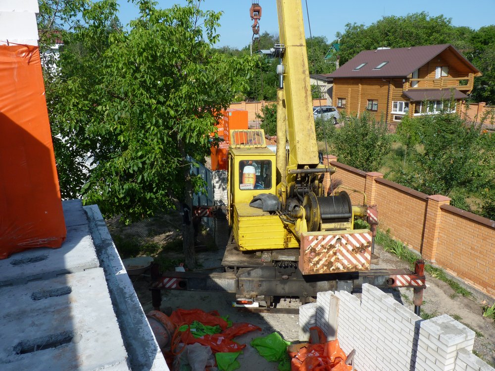

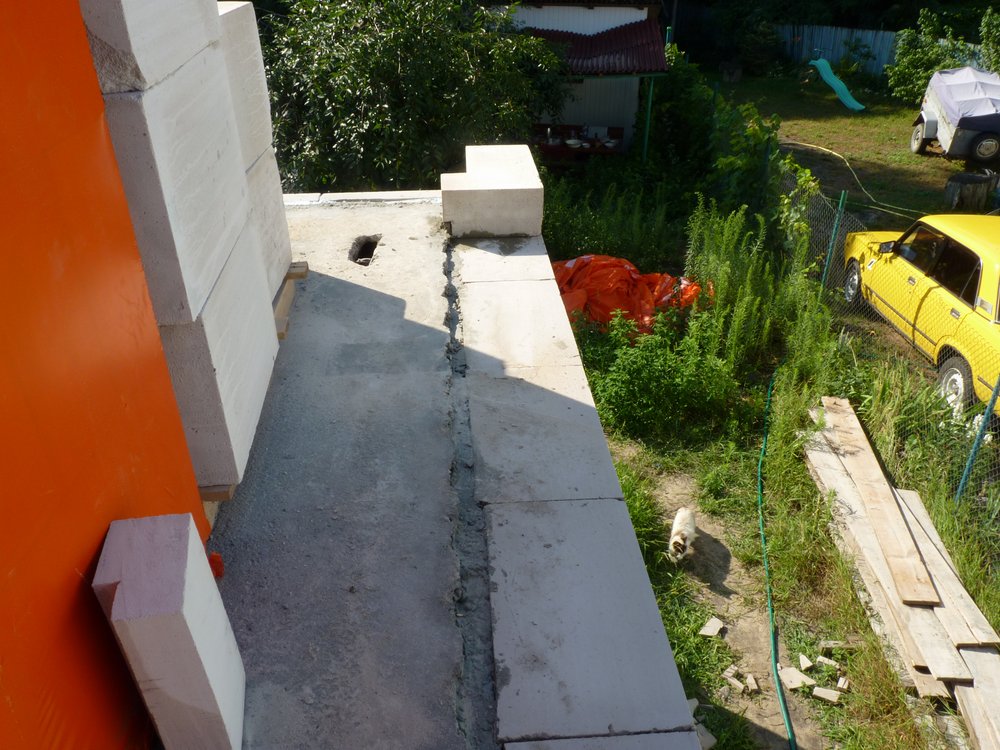

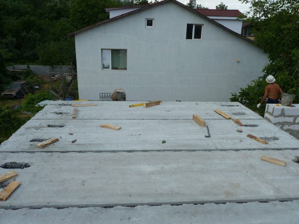

В понедельник состоялся самый интересный этап строительства – перекрытие первого этажа плитами. Для его осуществления необходимо было на время работ снять провода ЛЭП и перекрыть дорогу, для этого потребовалось согласие председателя С/Т и троих соседей, проживающих в конце улицы.
После получасовой возни с разворотом кран таки заехал (это наверное будет первый кран, ступивший на земли нашего С/Т :)), электрик снял провода, и заняв боевую позицию, техника застыла в ожидании плит:

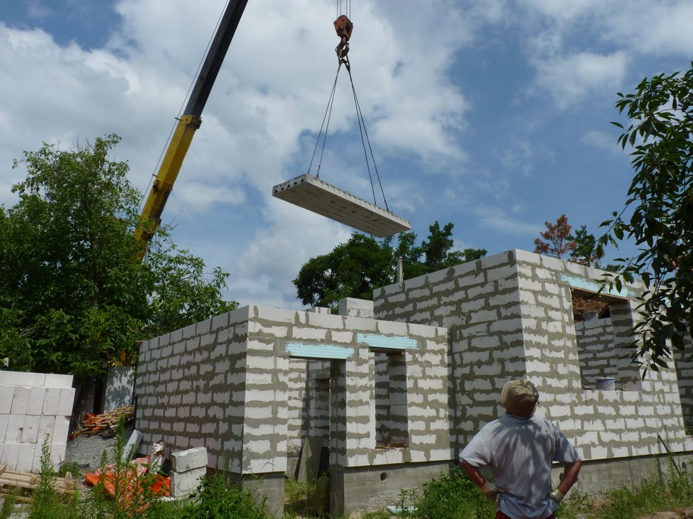

Плиты прибыли с 1,5-часовым опозданием и ребята приступили к их установке:
P1120430_sm.thumb.JPG.b0db6dbd77028c862b4b1ca941697003.JPG P1120433_sm.thumb.JPG.b4a29c8b7bbaedf4d459ddb8ccfd8e32.JPG P1120436_sm.thumb.JPG.b7e1638b4e3bc304aec36e4b234629e0.JPG P1120441_sm.thumb.JPG.9a8038ae4a24cb1039cdf5009a422052.JPG P1120472_sm.thumb.JPG.e4e7e38f58fa952789bc9de22e27da4d.JPG

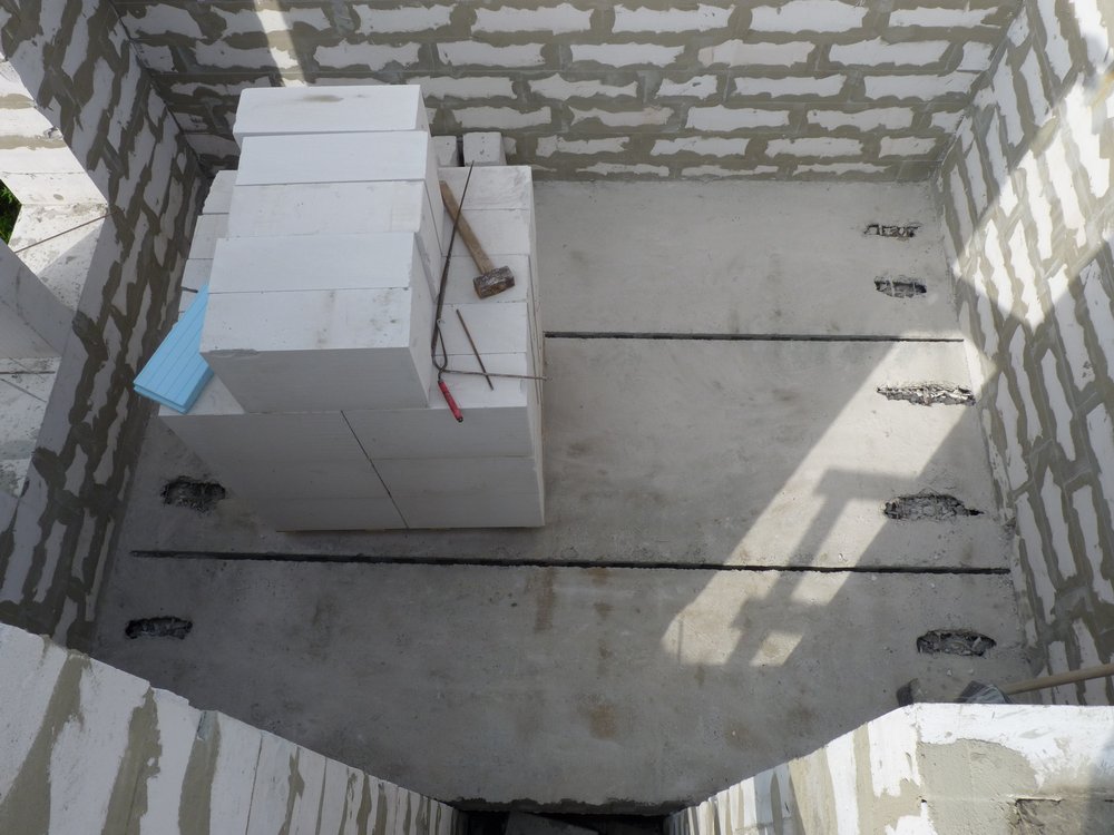

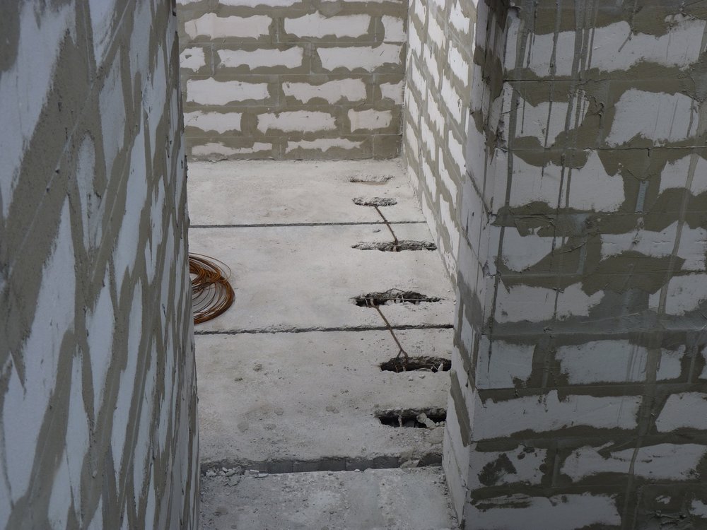

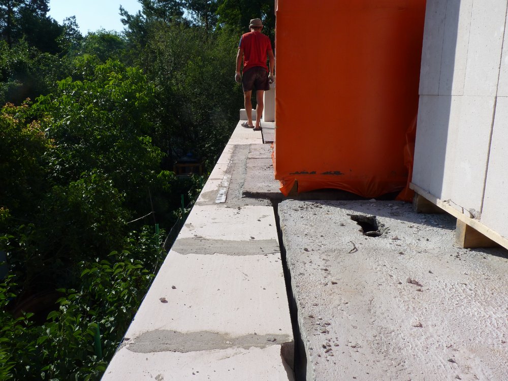

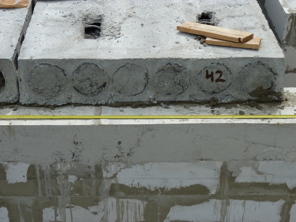

Все плиты были сфотографированы с рулеткой для составления карты пустот (ну эт чтоб при необходимости сделать отверстие эти пустоты не искать, а отмерить от стенки):

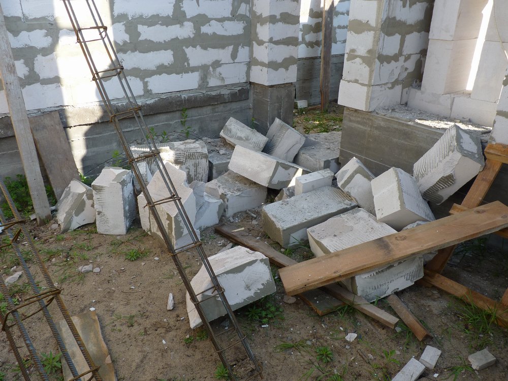

Также в процессе укладки были подняты оставшиеся материалы с первого этажа:

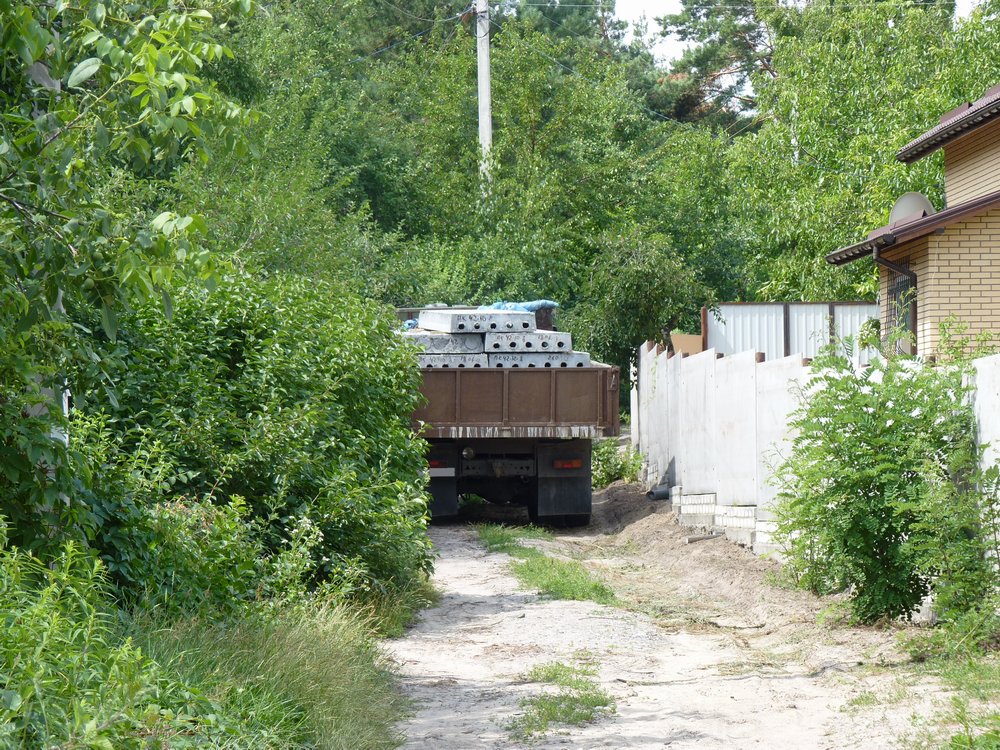

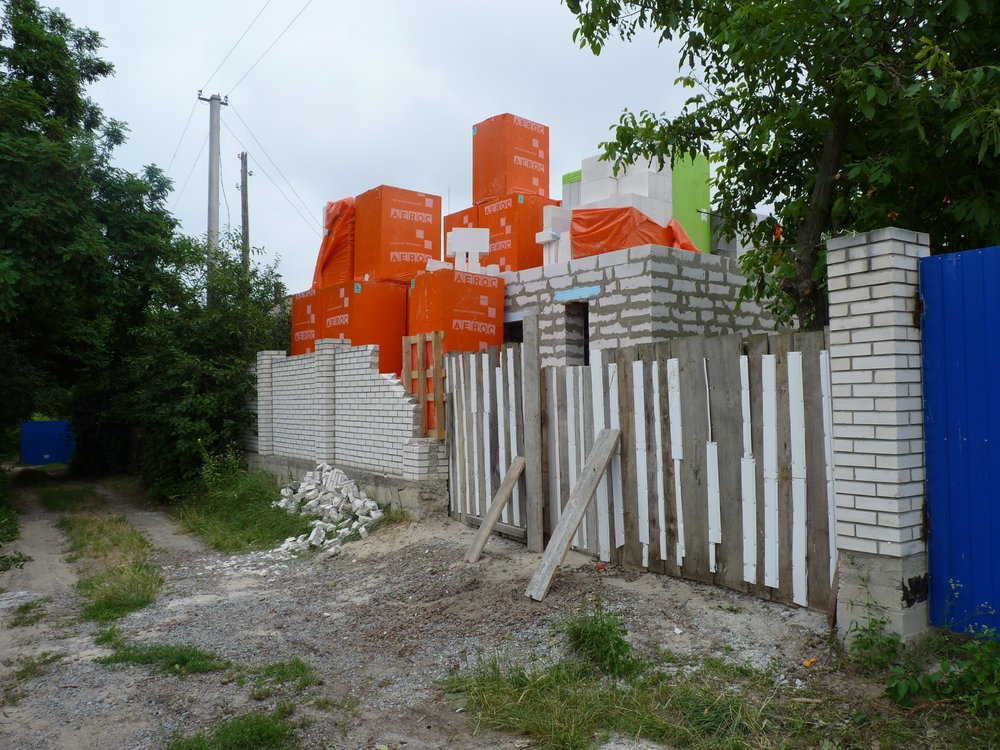

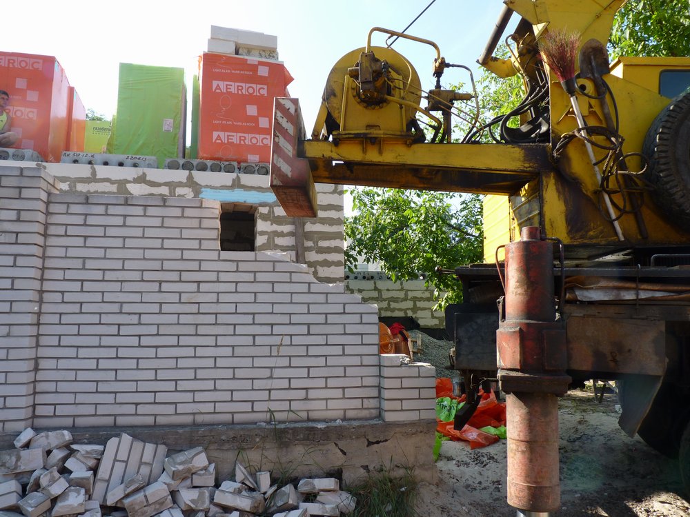

А вот поставщик газобетона Greenbud очень сильно подвел, не сумев организовать своевременную поставку необходимого для кладки второго этажа газобетона (31 паллета Аэрока), о чем предупредил меня за два часа до назначенного времени. В результате чего кран так и остался ночевать посреди дороги в рабочем положении (спасибо соседям, что дали на это согласие), а электрик с утра снова снимал провода. Обошелся мне промах поставщика в пол-смены крана и работу электрика.
На следующее утро газоблок таки доехал, и был успешно разгружен:
P1120528_sm.thumb.JPG.268de397501d4a7ca1032bdf5b18507f.JPG P1120530_sm.thumb.JPG.f080a055a5f4b041a83dce29ead8261b.JPG P1120532_sm.thumb.JPG.f1e558266cd082207c4af69b0df6d0f0.JPG
Еще немного фоток:
Рабочее положение крана:

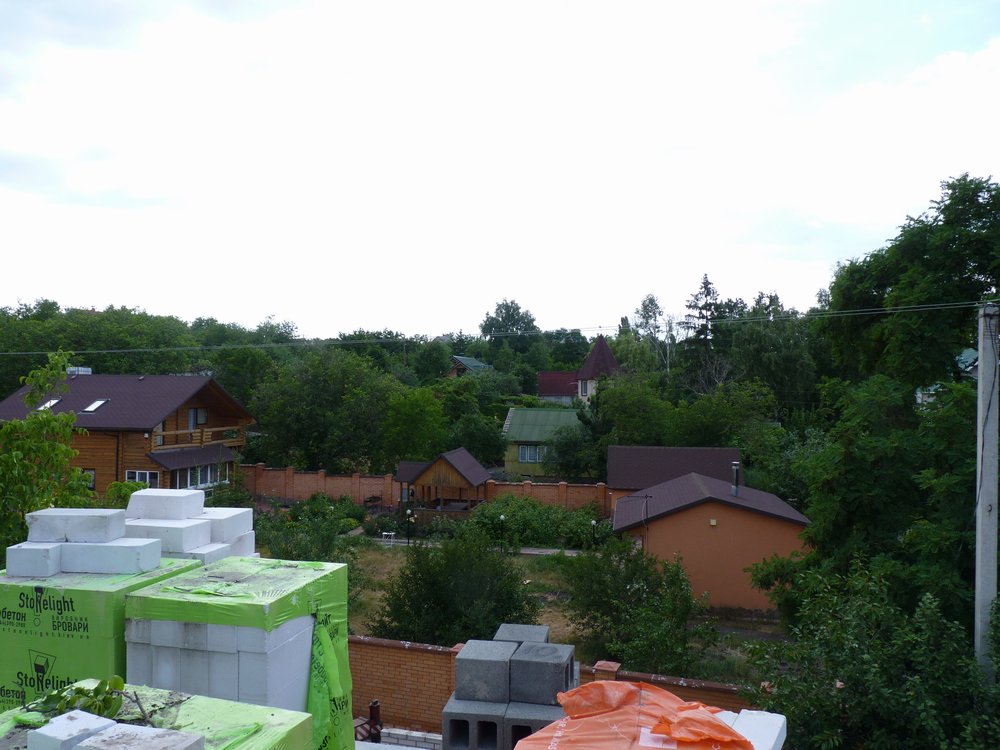

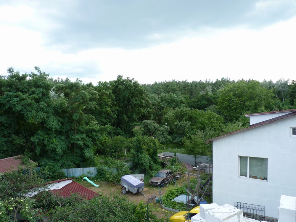

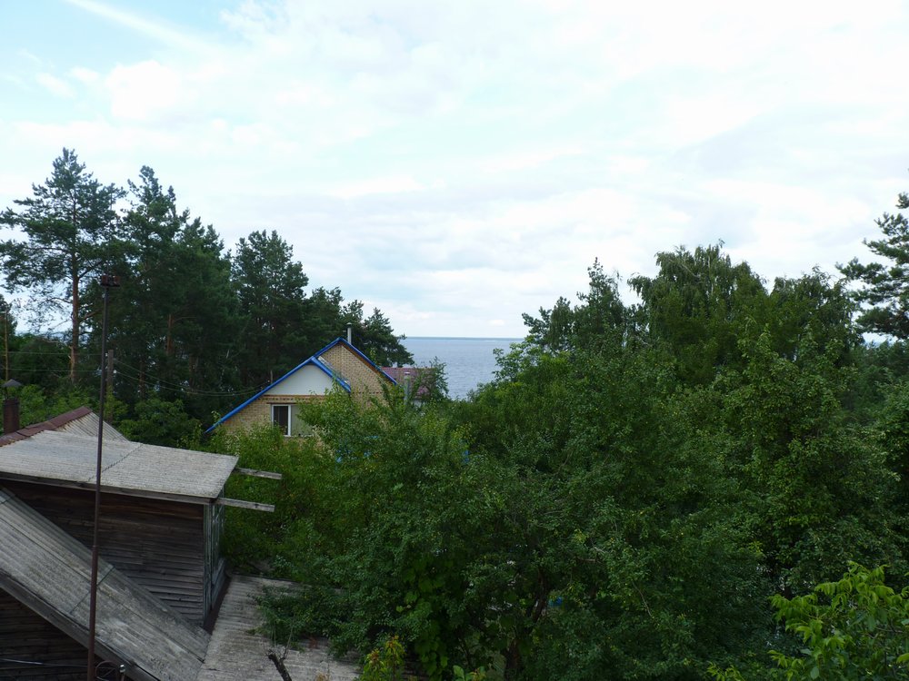

Ближайший месяц вид из окна будет таким:
А вид со второго этажа таким:

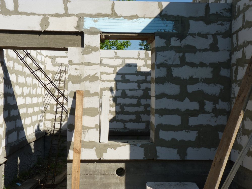

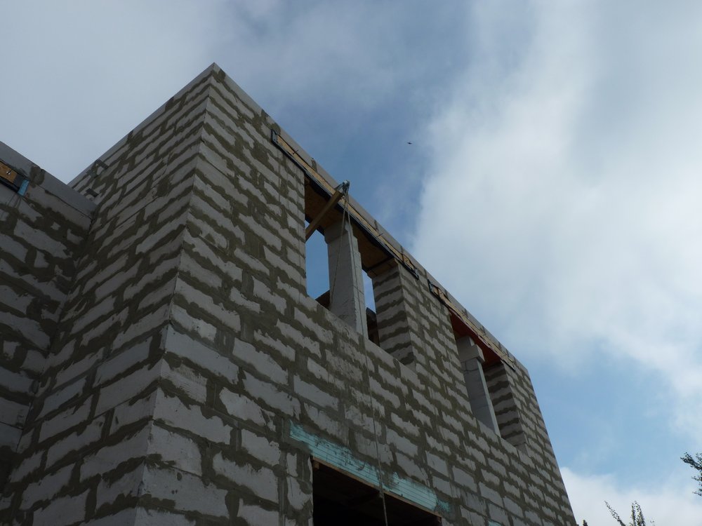

Форумчане, на втором этаже высота окна от пола получается 68-70 см. Не будет-ли это низковато? Кто имеет опыт эксплуатации подобных окон или какие-либо соображения по этому поводу, высказывайтесь, может приподнять их на ряд (до 88-90 см), пока не поздно?
Zak, с эстетической точки зрения, считаю чем ниже, тем красивее и удобнее.
Один нюанс, возможно вы будете ограничены в выборе отопительных приборов.
Низкие батареи дороже стоят (наверно) , если этого не считать, то тогда одни плюсы
У меня окна на втором этаже на высоте 60 см (три блока ГБ). При широком подоконнике удобно сидеть, только сами окна должны быть высокими, что бы ваши глаза не упирались в стену(у меня 1.2м).

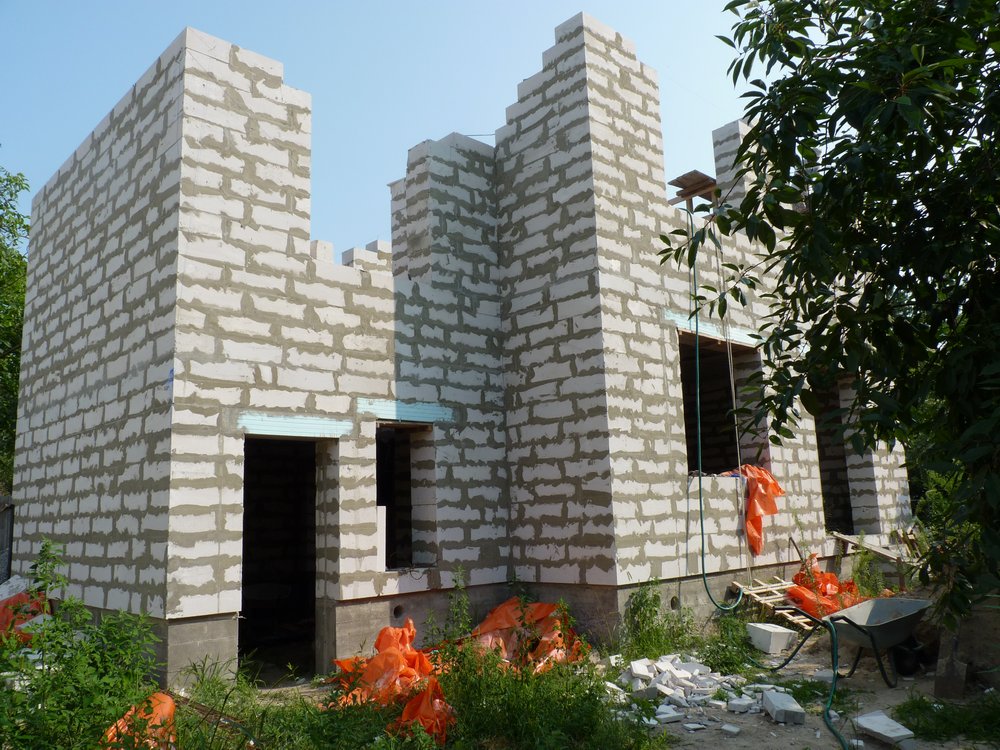

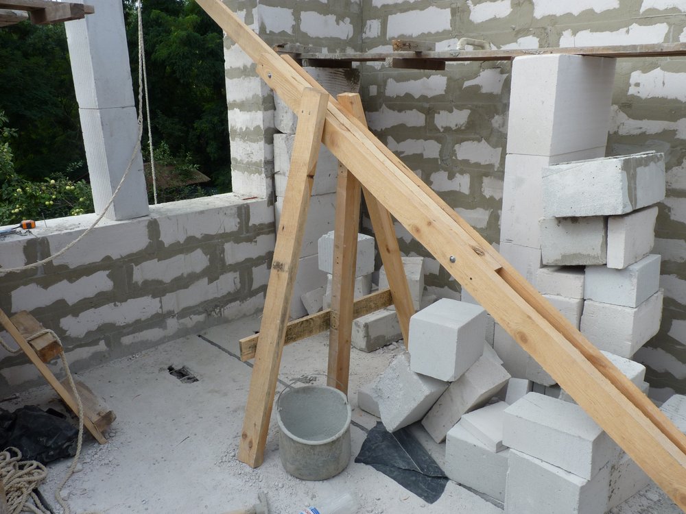

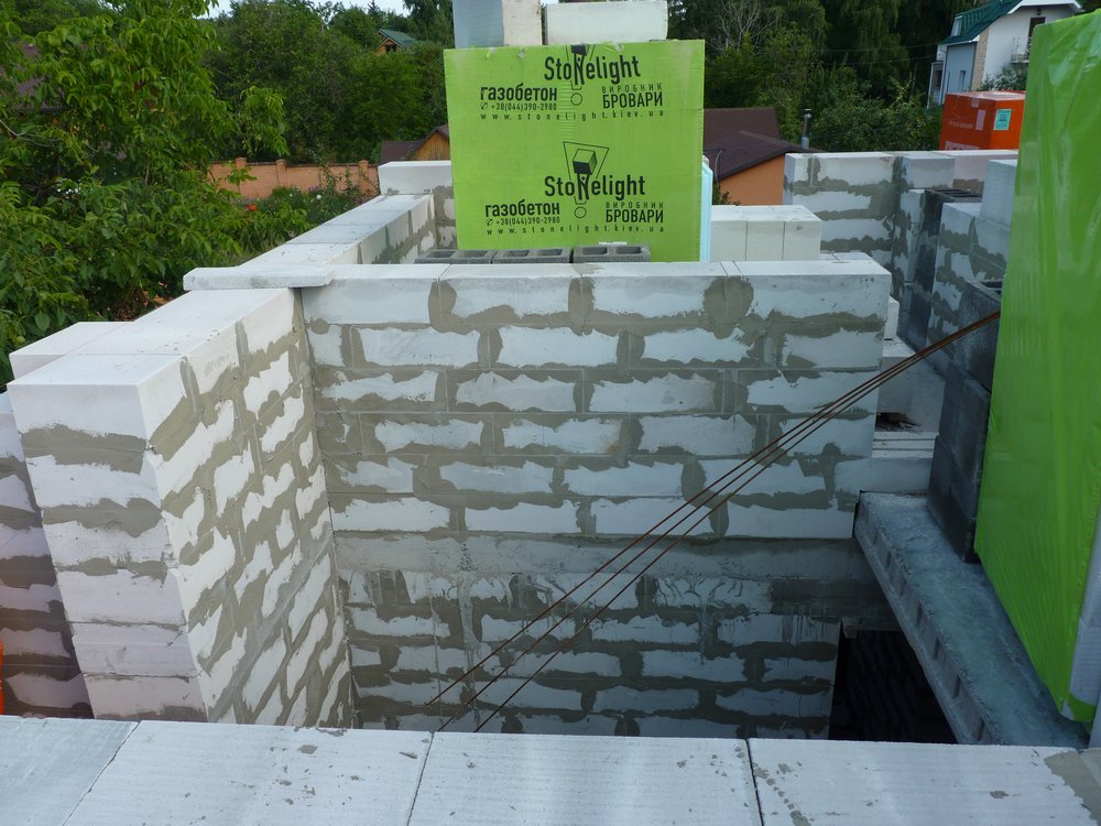

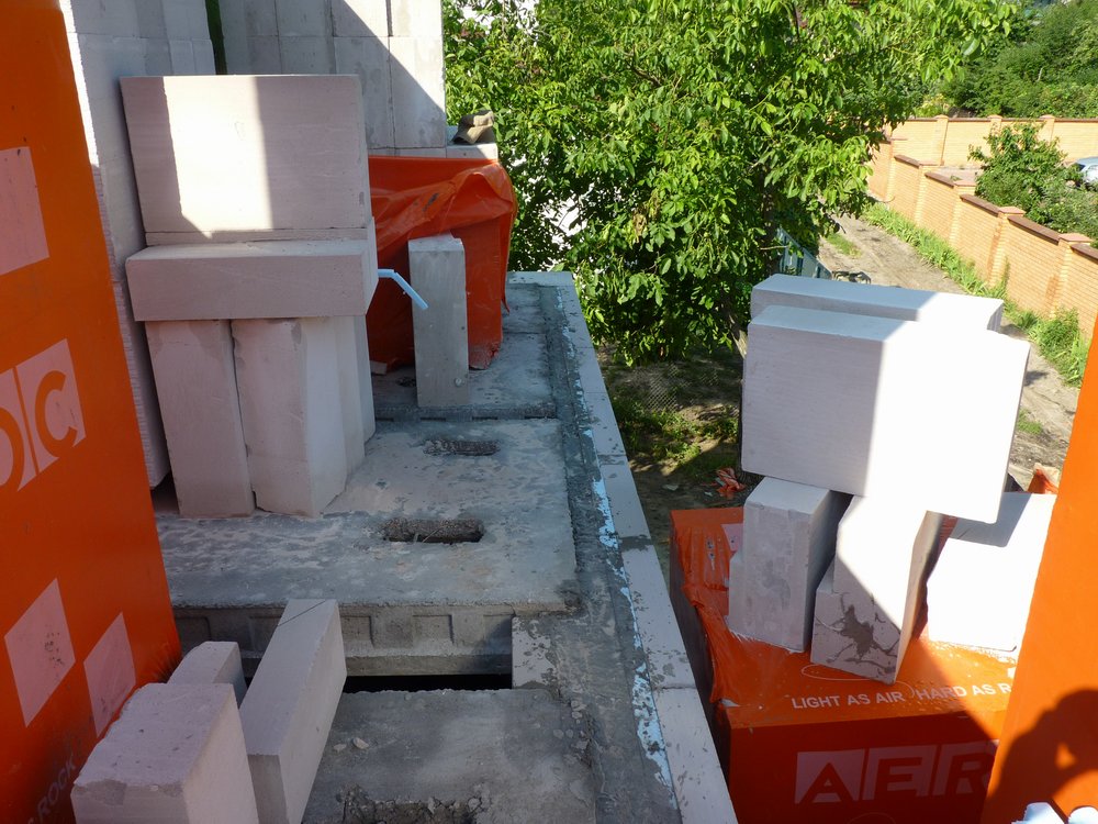

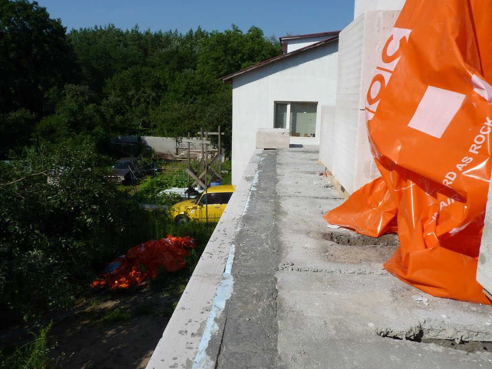

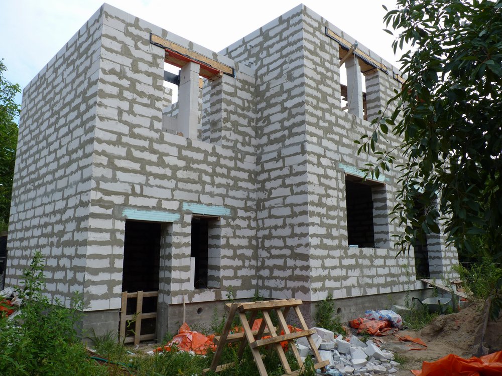

От начала работ по второму этажу прошло чуть больше недели, а он уже возведен практически под перемычки!
Кладка внутренней стены:

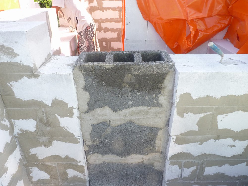

Кладка вентканалов:
P1120584_sm.thumb.JPG.b1299f5adcbdc2074f787c3b8471209c.JPG P1120582_sm.thumb.JPG.8fe8ca3bd9bbe9a0ff633ee2b12fbcce.JPG
Вид сверху на гардеробную:
Внешний вид дома:

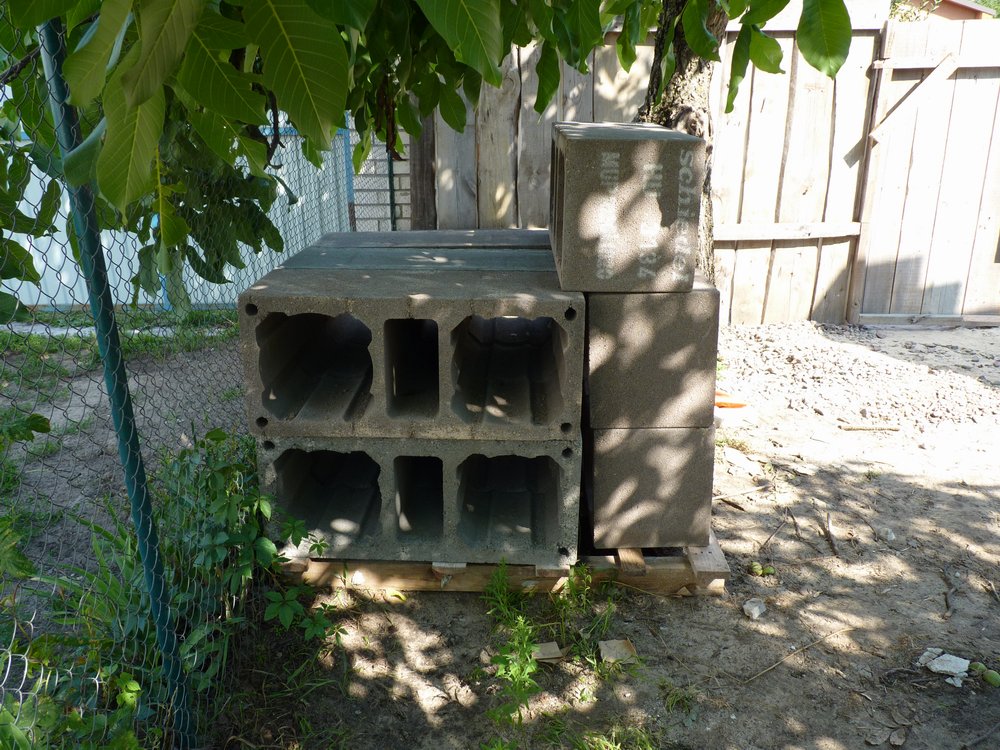

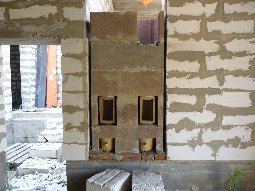

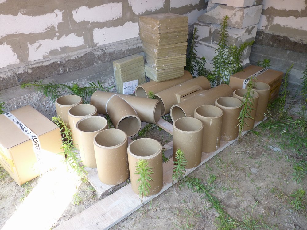

Параллельно с работами по возведению стен, к работе приступила бригада дымоходчиков:
Первые три метра дымохода:
P1120561_sm.thumb.JPG.8e40ade6256d95b6abaf7ffa570a3079.JPG P1120567_sm.thumb.JPG.243e85fa7a858cb5d1880280a6f7d7be.JPG
Заранее подготовленное основание:
Установленные первые метры дымохода:
P1120592_sm.thumb.JPG.6d62fcf9905e9990ed0b4abcd6fde8e2.JPG P1120593_sm.thumb.JPG.0e8ef960e596e796ecca4970f0930f5f.JPG

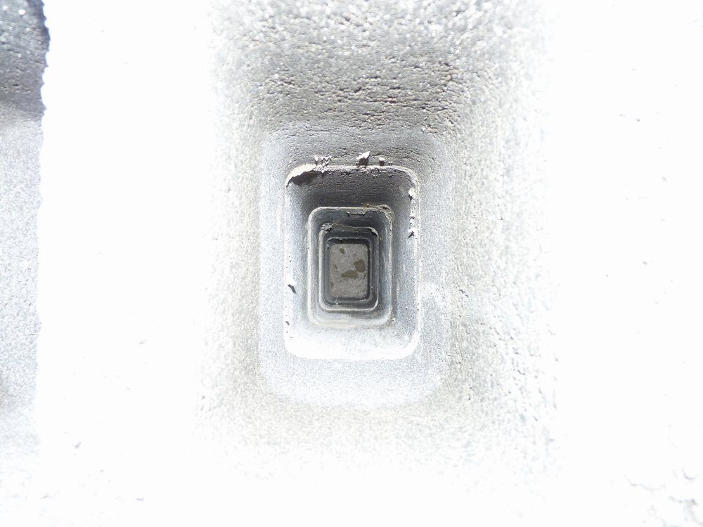

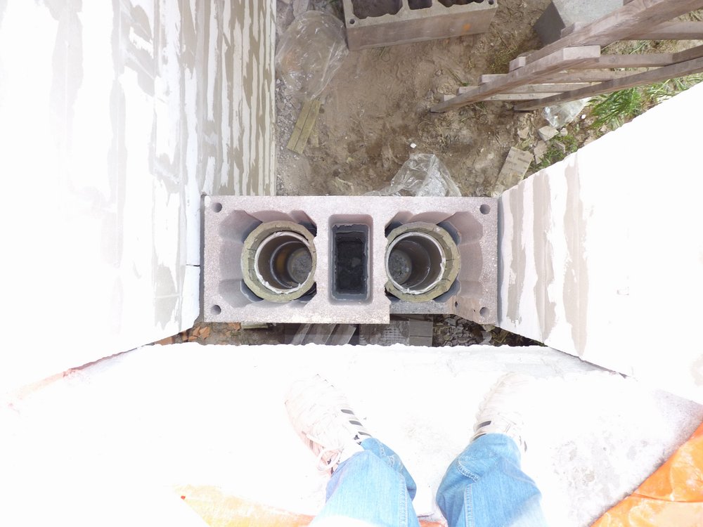

Дымоход вид сверху:

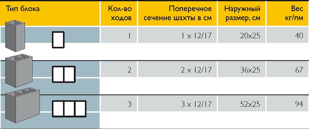

А дымоход под камин или котёл?
Дымоход два в одном с вентканалом: один канал под камин, второй под ТТ котел, вентканал для вентиляции топочной.

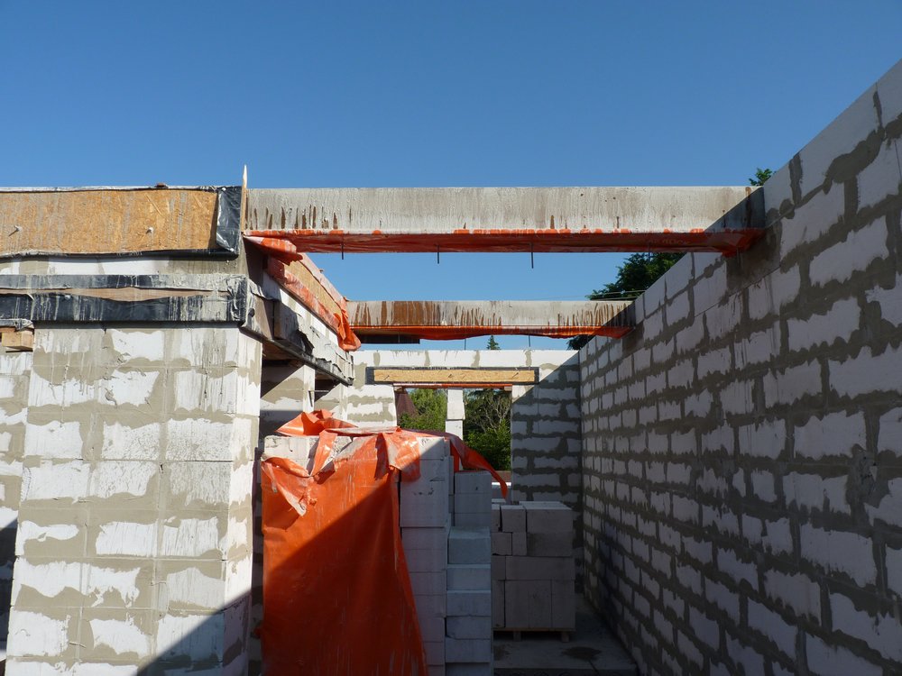

Все готово для заливки перемычек:
P1120634_sm.thumb.JPG.54f5d6f573773f4ef36edf1c8e16a1ef.JPG P1120671_sm.thumb.JPG.c03c385312a751bef7d3c6d46e2c634c.JPG P1120673_sm.thumb.JPG.730ab512f498f2fc602719781bf0a7c1.JPG P1120675_sm.thumb.JPG.fb83f330aee3b27339ee5b13559f84c0.JPG
К тройному вентканалу присоединился двойной и до победного финиша они пойдут впятером:
Подливка под балку готова:
Заблаговреммено подготовленная 50-ка:

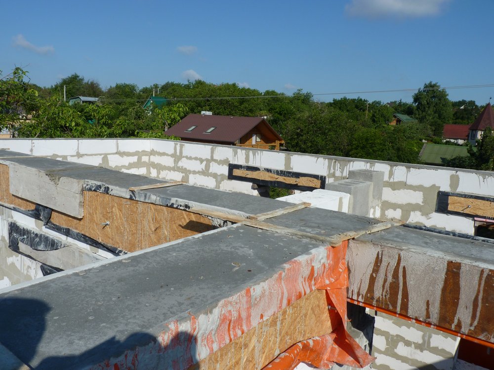

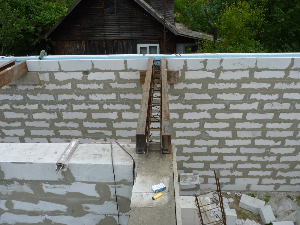

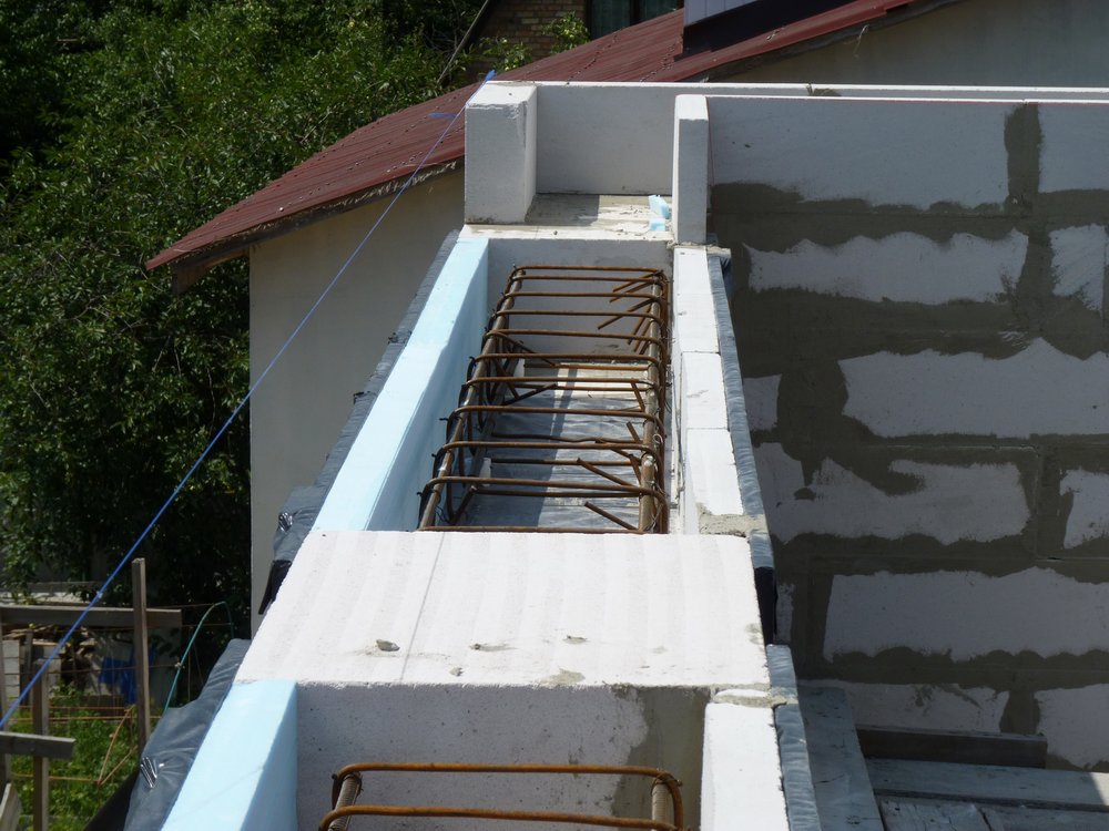

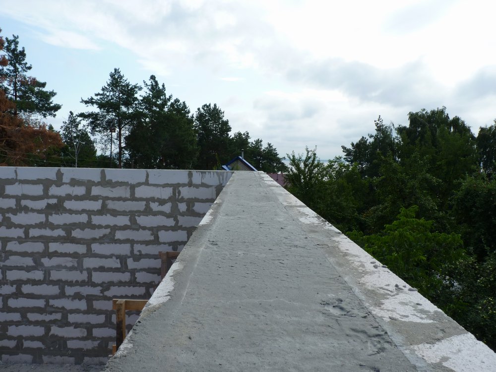

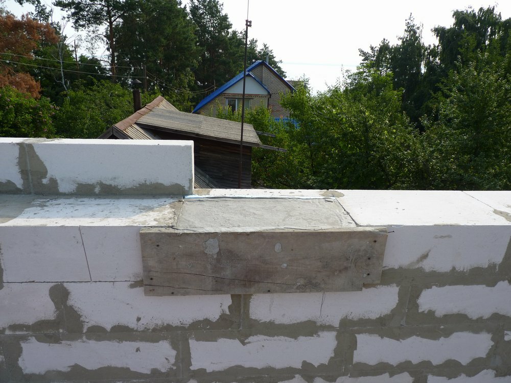

Завершен последний этап кладки стен второго этажа -- заливка армопояса. В связи с чем небольшой фотоотчет по этому событию:
Вырисовалось первое образцово-показательное помещение:
Для подъема бетона использовалось незамысловатое сооружение:
P1120761_sm.thumb.JPG.8771c5d0fa5a2838a2ec60c4c221966c.JPG P1120762_sm.thumb.JPG.4d3822eb88504dd8ace9bee4bbc81342.JPG
Армопояс:
P1120759_sm.thumb.JPG.778a5c5ceb429686085504514b38052d.JPG P1120766_sm.thumb.JPG.82aaeecc0f11b3d2f5d59382ce9654a8.JPG P1120757_sm.thumb.JPG.169aa0178cd9af48cddbcf14757f15e5.JPG P1120772_sm.thumb.JPG.64cc1b33255b3f50f58144fbb29690f0.JPG P1120774_sm.thumb.JPG.6d7ee3721e6cea14b589c2ac4fd02a2b.JPG

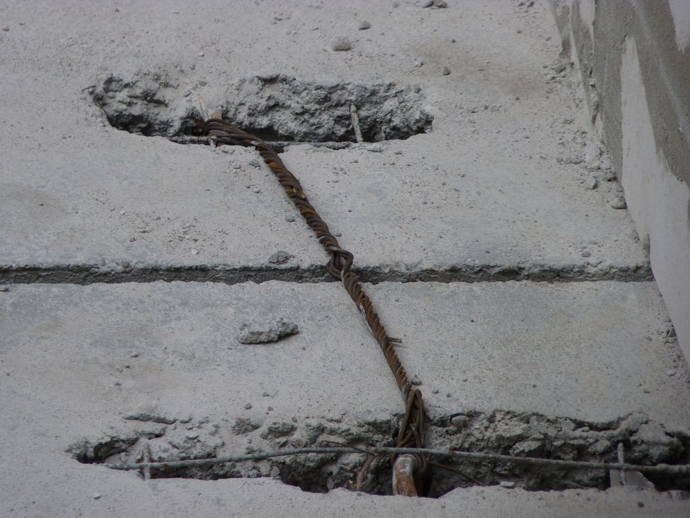

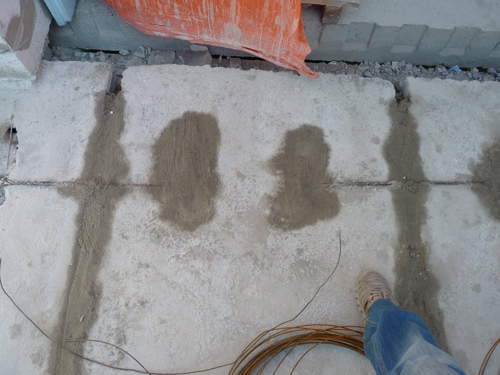

Перевязка плит и заделка швов:
P1120767_sm.thumb.JPG.f837672ed75e344bc462c213064fe254.JPG P1120768_sm.thumb.JPG.49b8c71207a7030e3f9cadb41f0f9fc9.JPG P1120771_sm.thumb.JPG.d78f42a03e4c6d1dc0f60176be249d33.JPG P1120773_sm.thumb.JPG.e7342809c3961d37d28fad04a1494d5f.JPG

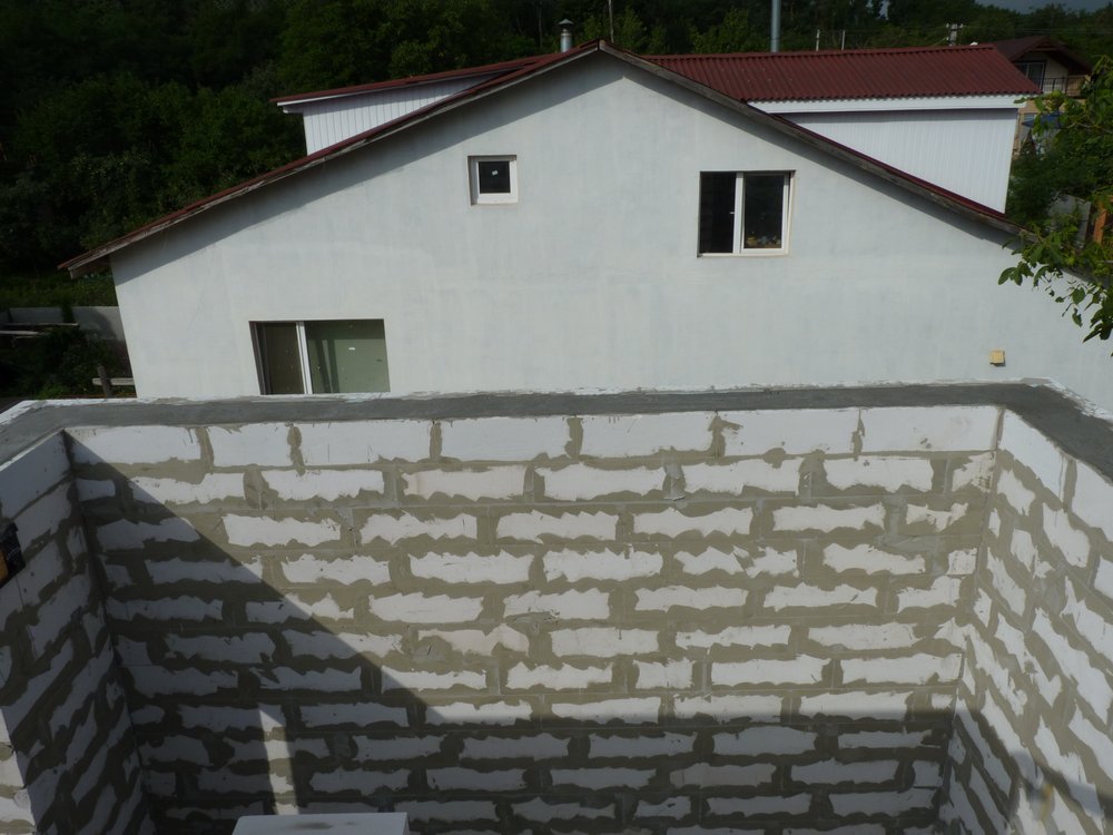

По завершению этапа, дом приобрел следующий вид:
Готовимся к укладке плит перекрытия.
