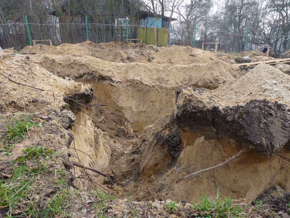

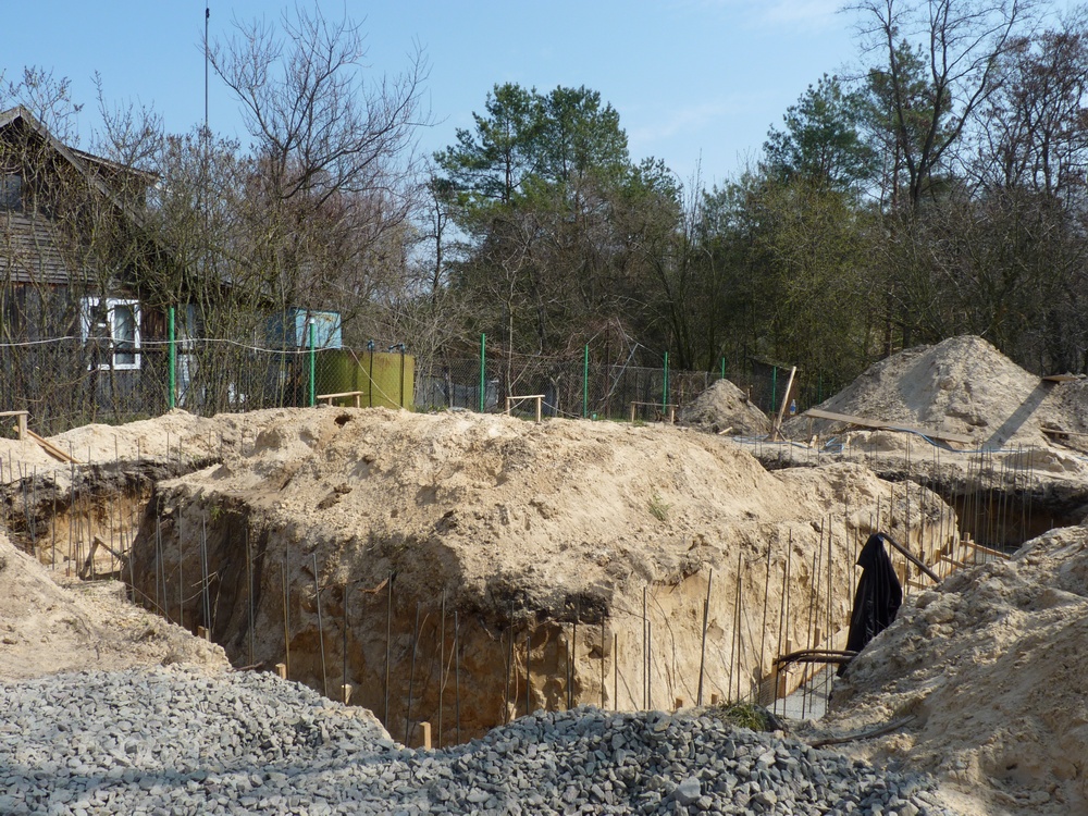

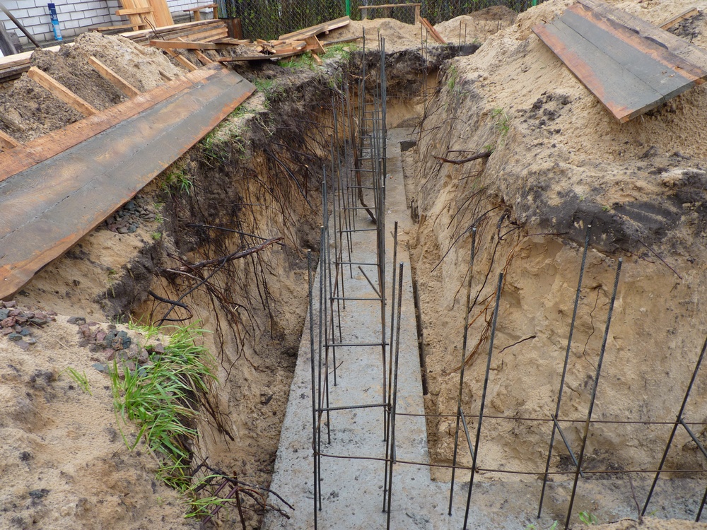

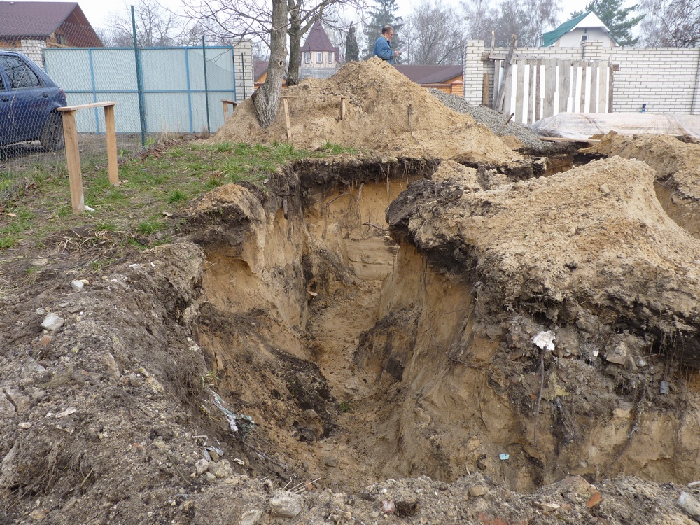

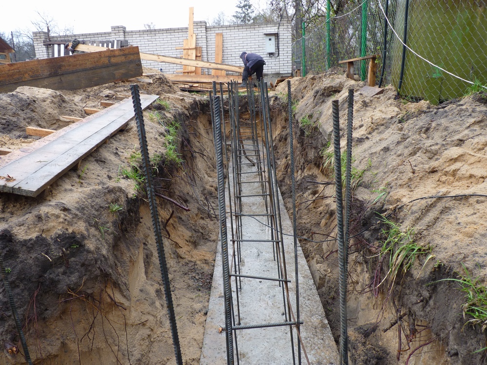

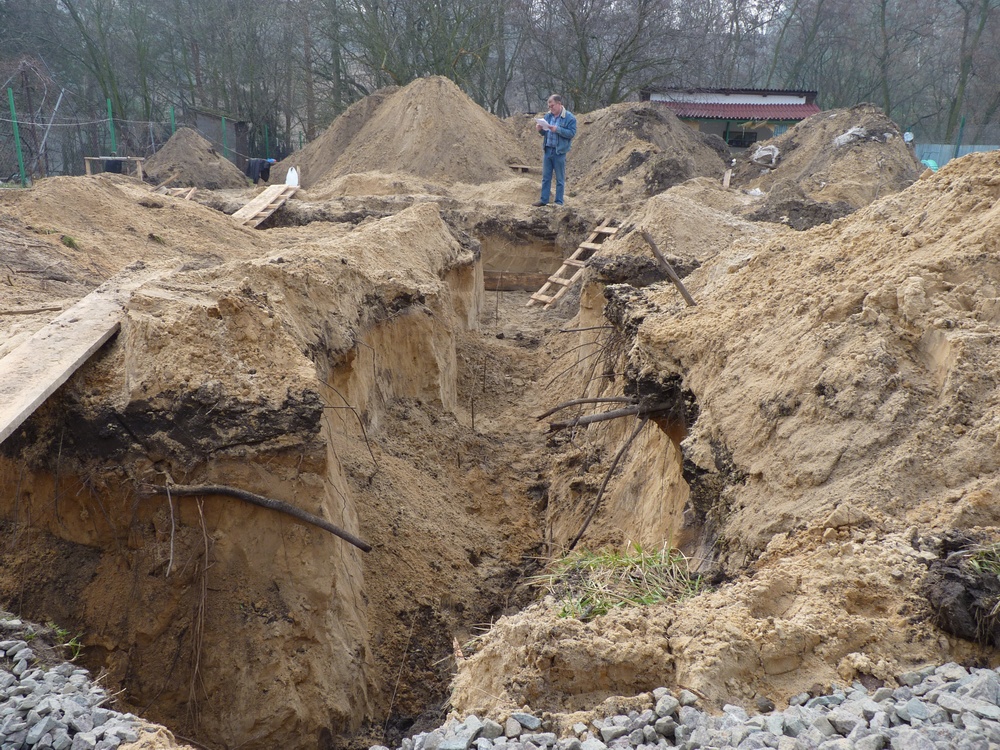

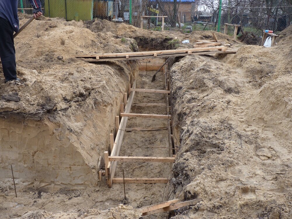

Первые дожди принесли первые проблемы. Аккуратно выкопанные экскаватором траншейки дружно обвалилисть, местами засыпав уже установленную опалубку, пришлось откапывать и вычищать траншеи заново.
Из-за столь сыпучего грунта придется заливать фундамент частями:
-- подушку по периметру;
-- 1м стен по периметру;
-- подушку под внутренние стены;
-- 1м стен внутренних;
-- оставшиеся 0,65м всех стен;
А так как подъезда нет, то на каждый этап нужно заказывать бетононасос %).
Немного фоток с места событий:
Обвалившиеся траншеи:
P1100712_sm.thumb.JPG.852fa5906dcc35f84e57594812f04a4e.JPG P1100718_sm.thumb.JPG.15a5d0c7b02c09e831a564b2a18abf37.JPG P1100719_sm.thumb.JPG.0ef0b3be89e5ee208de8cda4c02716b1.JPG

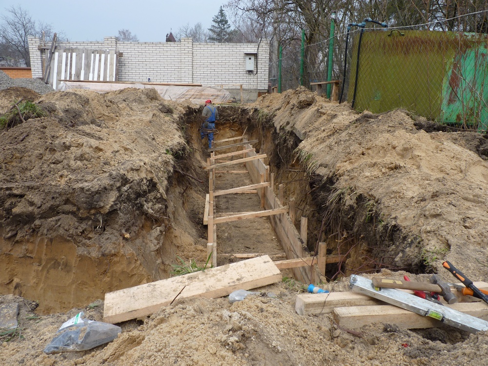

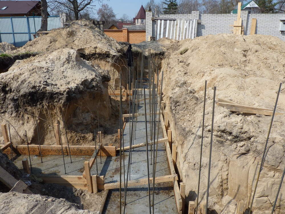

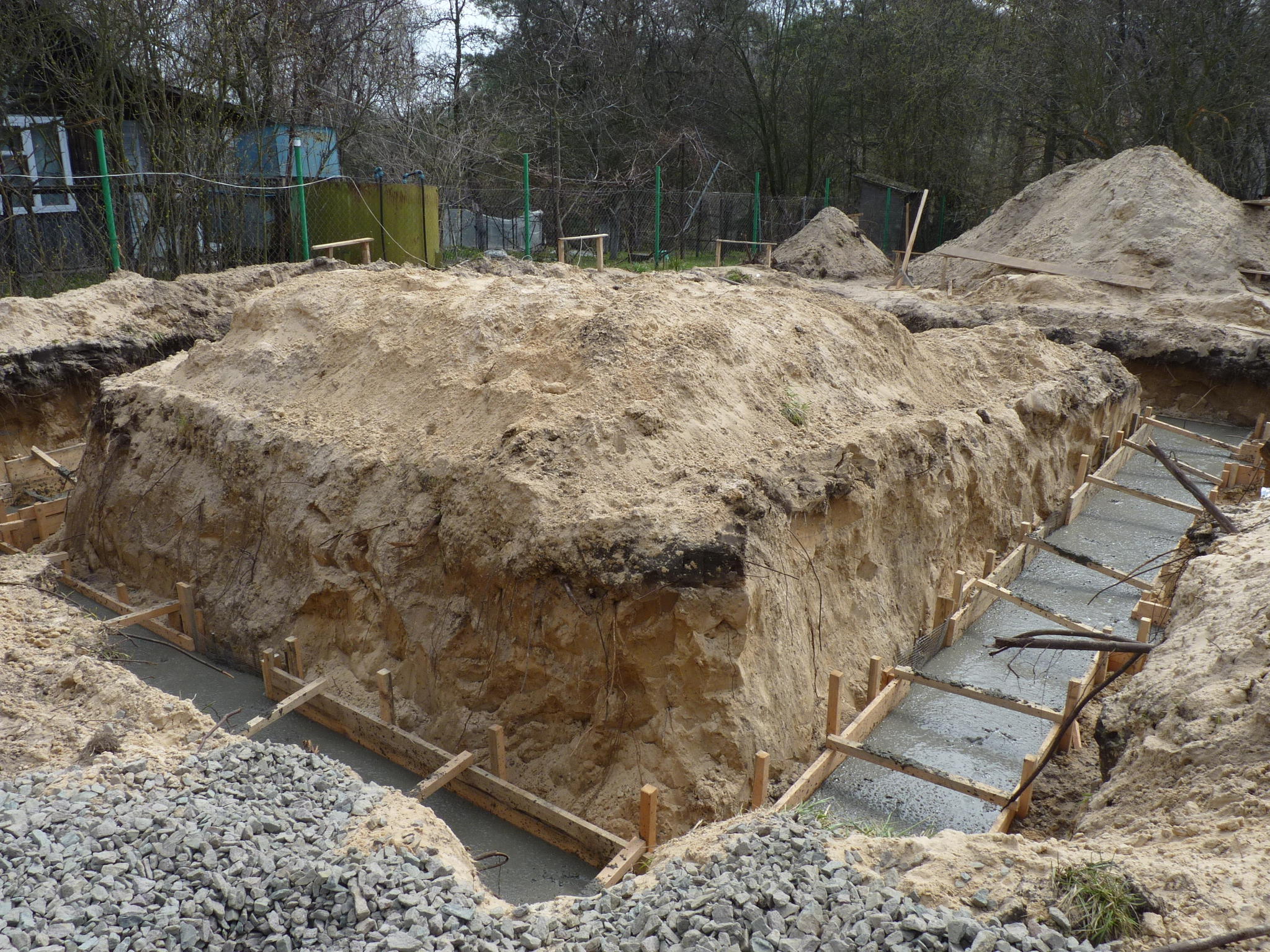

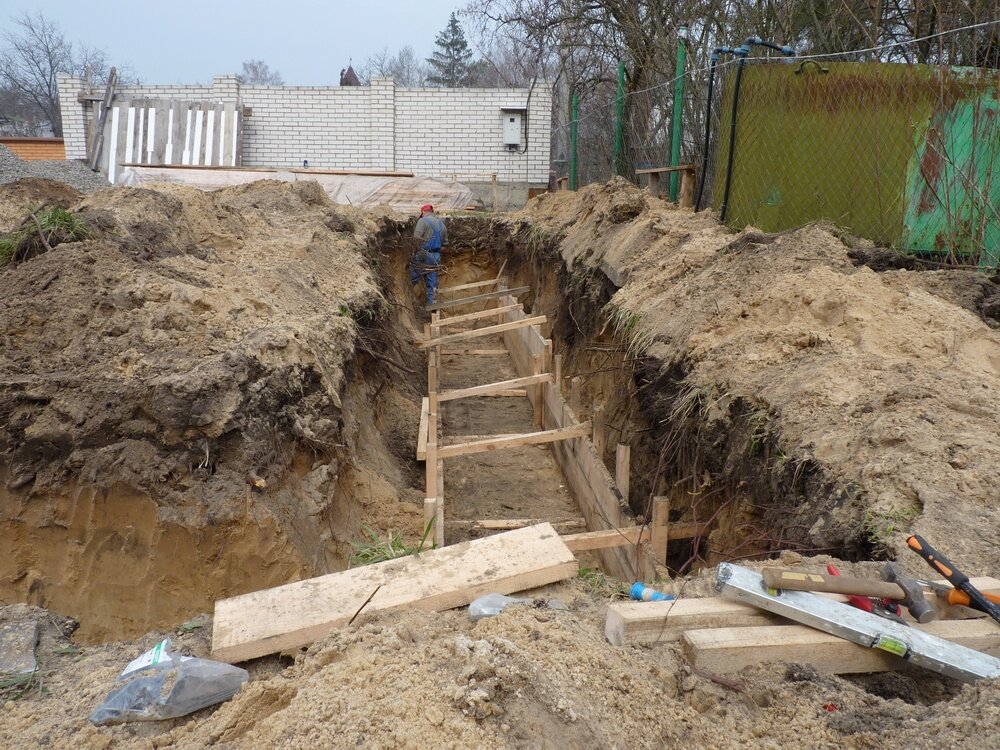

Установка опалубки, попытка №2:
P1100734_sm.thumb.JPG.fb6893718a0ed67347419de354f3e564.JPG P1100738_sm.thumb.JPG.8ff403d66428dc547068c977605117c5.JPG

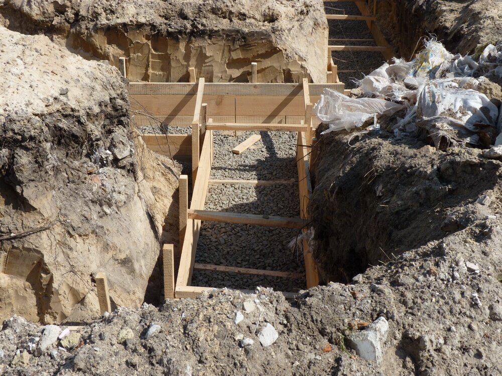

А какая проектноя ширина ленты фундамента? чет по фотам она на полметра тянет... не многовато?
Ширина подушки -- 80 см, ширина фунд. стен -- 35 см. Может и многовато, но так нарисовано в проекте. Грунт -- песок.

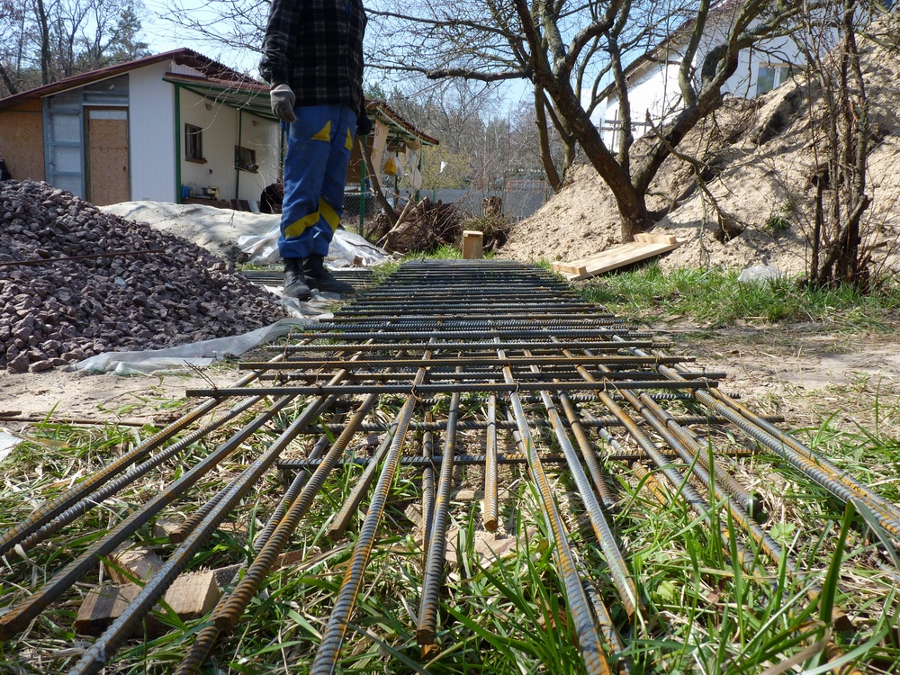

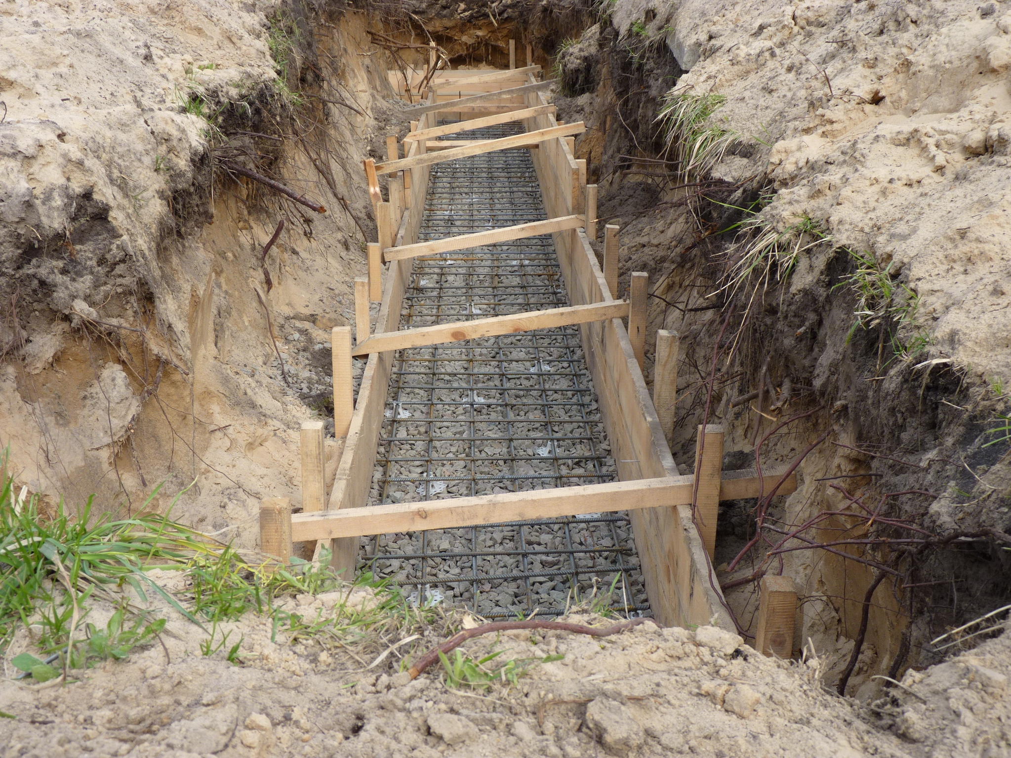

За день до заливки подушки.

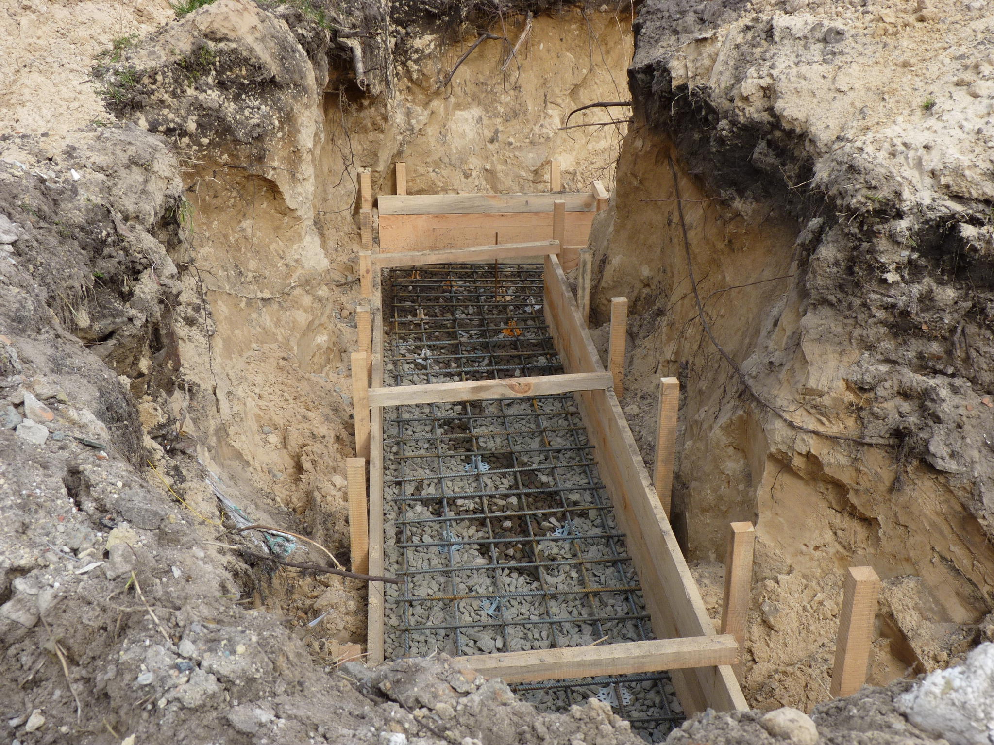

Армосетки провязаны:
P1100755_sm.thumb.JPG.da53124fcc4aa6736f2637b382e205aa.JPG P1100756_sm.thumb.JPG.03c05e6964b511d9d29dc6106cb2c0d3.JPG

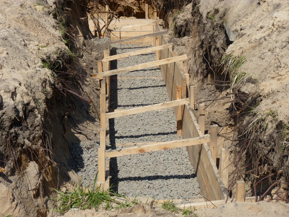

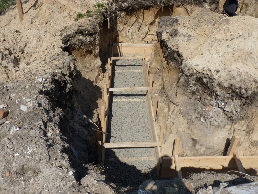

Щебень подсыпан, утрамбован:
P1100757_sm.thumb.JPG.032e568775983bb629f9c3f4a8274f79.JPG P1100758_sm.thumb.JPG.80665495733c32847f061b39590b220d.JPG P1100759_sm.thumb.JPG.8fc6d0b0435efed34bc220654954ffbc.JPG

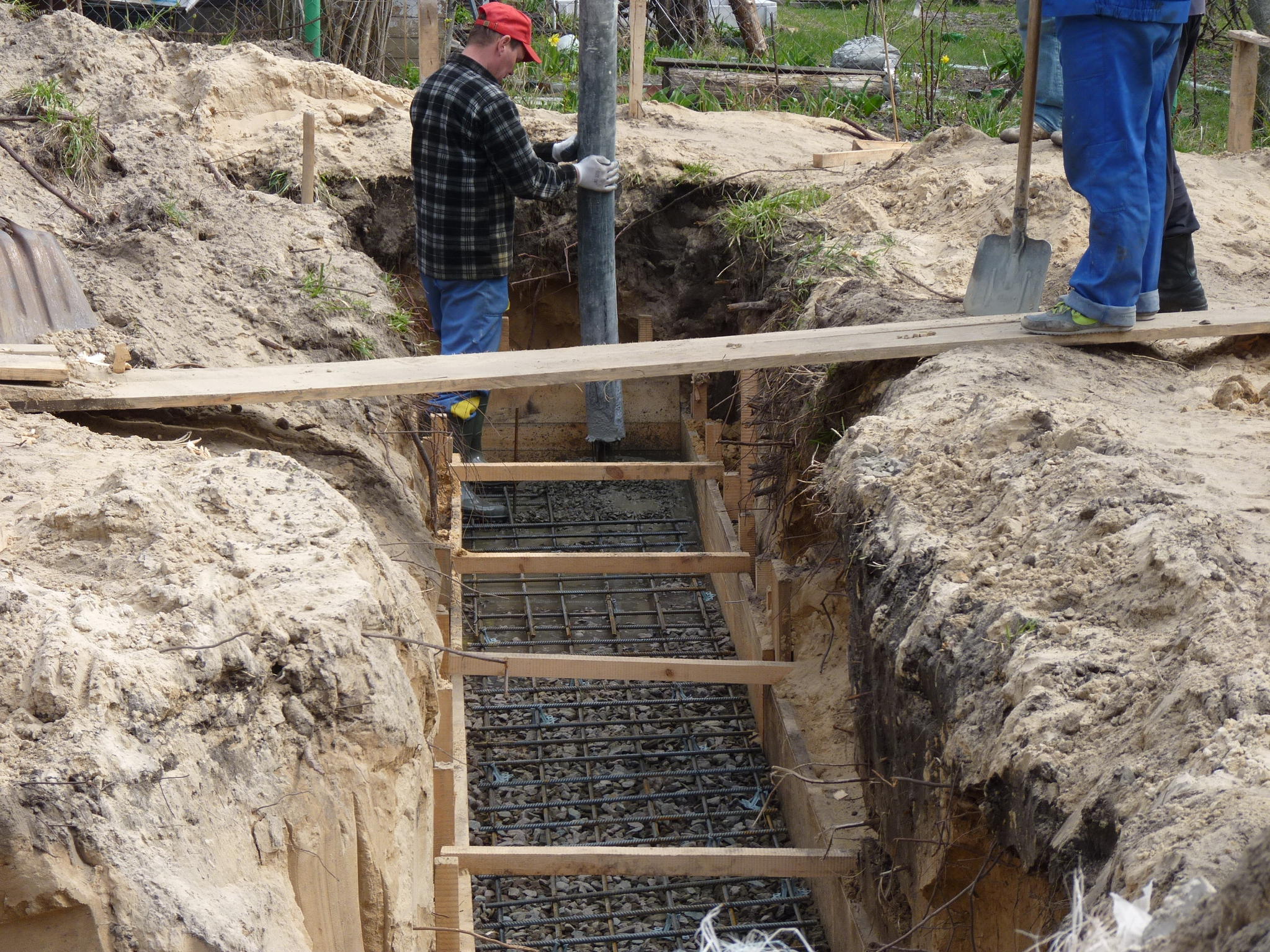

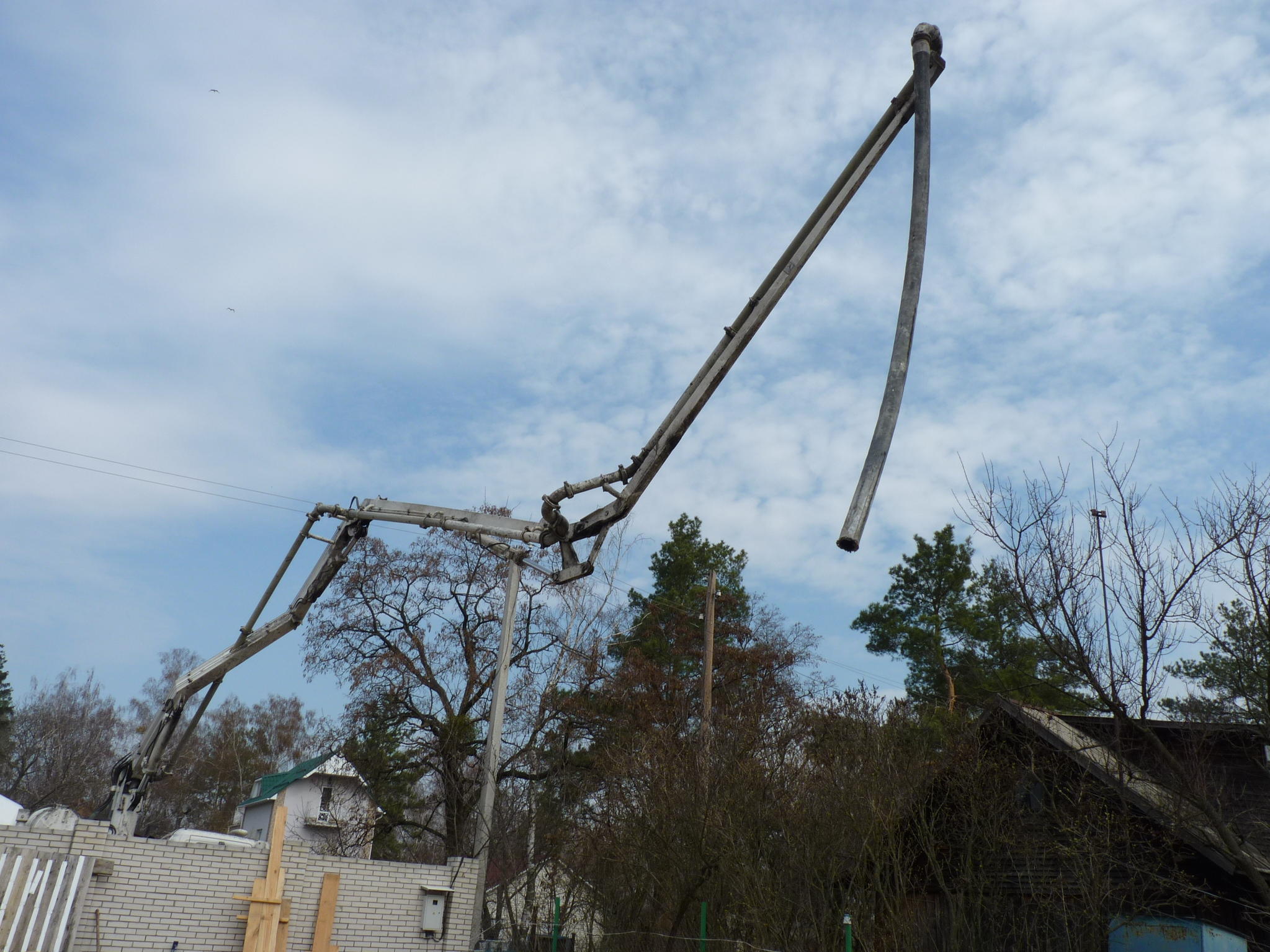

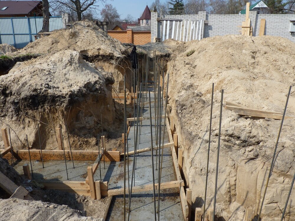

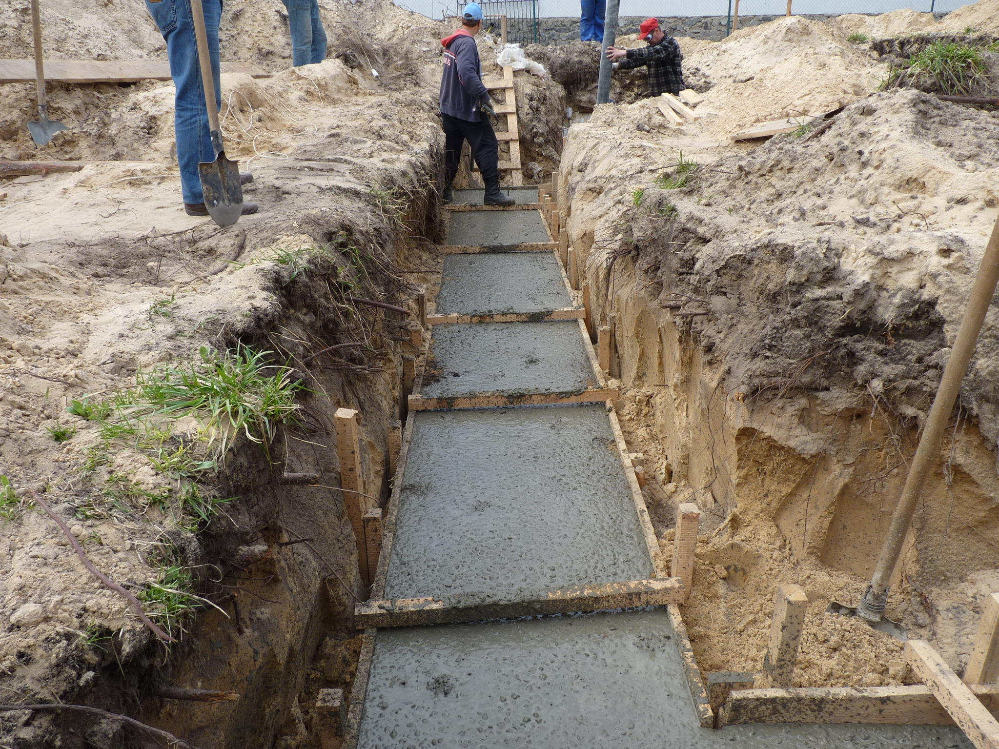

Сегодня залили подушку. О том что сегодня пятница 13-е и может пойти непруха я вспомнил далеко после окончания процесса :)
Бетон заливали из бетононасоса после чего провибрировали. После Пасхи снимем опалубку.
Фото процесса:
P1100770.thumb.jpg.b4aa609a6c33d55b2c63366d30504498.jpg P1100786.thumb.jpg.a323f9c97922a8a1d052ef90f54088d0.jpg P1100798.thumb.jpg.82b2c5c37a25d3fd314b80b2bdbec427.jpg P1100834.thumb.jpg.41821b096ac1529fa6fa88b2a577f0ba.jpg
Как всегда не обошлось без косяков:
Сеточку в одной из стенок не поставили по центру:
Как и следовало ожидать вместо бетона миксер ливанул пару ведер воды и ведро щебня :) После чего бетон пошел нормальный:
А сколько всего бетона ушло?

Спасибо! Ушло 10 кубов бетона. Но это еще не вся подушка, из-за сыпучего грунта и маленького участка до серединки (внутренняя несущая стена) мы так и не добрались, зальем периметр приступим к середине.
Для запуска бетононасоса используется либо специальнная смесь например
systema.dp.ua/p644632-sredstvo-dlya-predvaritelnoj.html
либо обычный цемент разведенный водой. Это делается для того что бы смазать и защитить от износа бетоноводы и поршня бетононасоса.
Поэтому уж никак без пары ведер такой жидкости. Щебня не должно быть в таком колличестве, потому что после работы бункер промывается от остатков бетона водой, а через трубы прогоняется специальный шар, который очищает бетоноводы от остатков бетона и щебня
А я думал это от того, что в миксер воды набодяжили. В следующий раз бетононасос будет запускатся где-нибудь над дорогой, до тех пор пока не польется нормальный бетон.

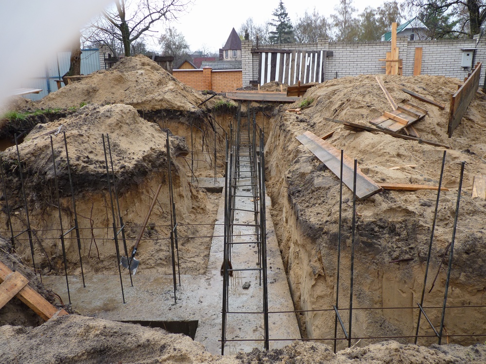

Как только бетон подсох, рабочие повтыкали вертикальные арматурки, и разъехались на Пасху. Ну а коль уж я был на следующий день, то заодно и полил бетончик. Возможно при такой погоде это и бессмысленно, но хуже уж точно не будет.

Судя по фото, арм-сетка лежит прямо на щебенке?
какая высота залитой пятки?
не хотели поднять решетку в средину пятки (подложить камушки там)?
Арм сетка лежит на 30 мм. пластиковых фиксаторах, они правда поутапливались в щебень (так что кирпичи лучше :) ) и осталось сантиметра полтора. Но учитывая, что бетон при заливке как-бы повъедался в щебень, то с защитным слоем там всё ОК. Высота пятки 250 мм.

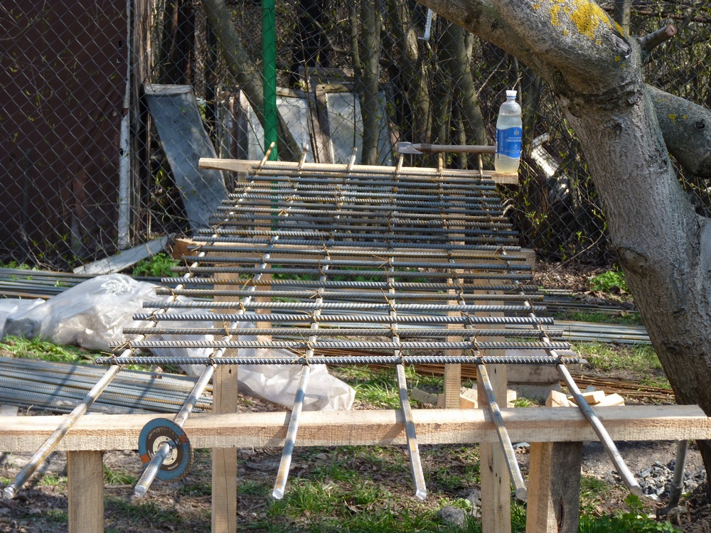

В связи с дождями работа продвигается медленнее чем планировалось. На сегодня провязан ряд катанки, пока все это выглядит криво-косо, но при установке опалубки это безобразие поровняется.
