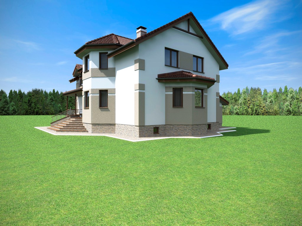

Нравится ли Вам визуализация фасада
38 користувачів проголосувало
А если не секрет, есть люди, кот. возьмутся за визуализацию фасада (без всяких там расчетов, чертежей)? И сколько это будет стоит?
выброшенные деньги, оставьте эту идею
в смысле никто не возьмется за такую мелочь?
не совсем так. Дело в том, что хорошие специалисты имеют определенный алгоритм работы, подход, стандарты качества и свою цену. Когда поступает предложение "сделайте мне проект без вот этого, этого и вот этого, а так как вам ничего не нужно выдумывать, я сама уже все придумала, вам нужно только сделать визуализацию и я готова заплатить за нее столько то", то никакой даже средней руки специалист за это не возьмется. Возьмется только новичок, студент, дилетант. Не важно за сколь малые деньги вы за это заплатите, результат скорее всего будет неудовлетворителен. Поэтому и считаю это пустой тратой времени, денег и нервов, потому что после выполнения этой работы вы наверняка создадите пост о том, что Земля носит таких плохих специалистов.
Но есть другой путь. Сформулировать задачу и прийти с ней к исполнителю, который определит диагноз и назначит лечение, укажет его стоимость. Тут некоторые люди считают верным формат публичных договоренностей, на форуме. На деле это показуха, договоритесь со специалистом лично, а потом оставьте отзыв о результатах работы.

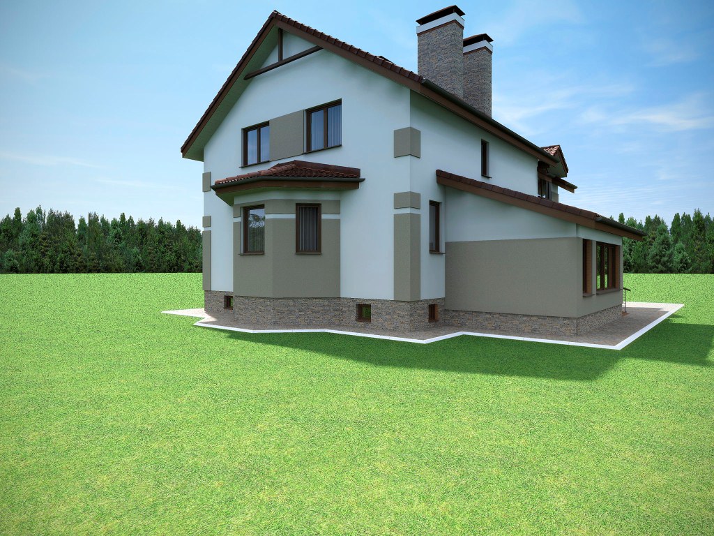

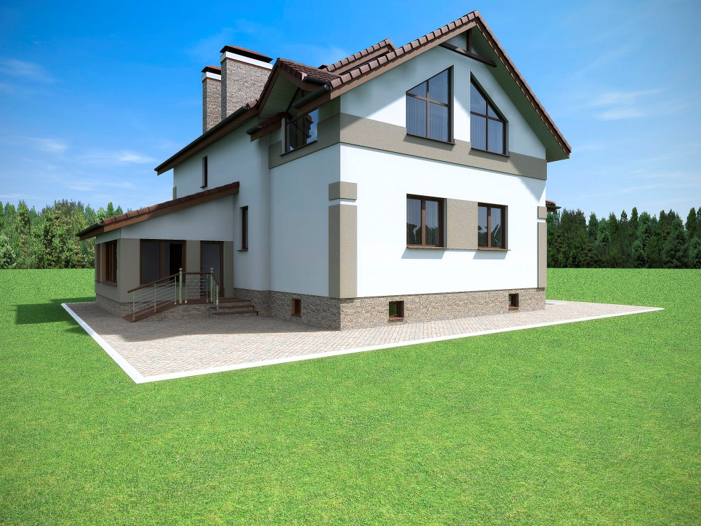

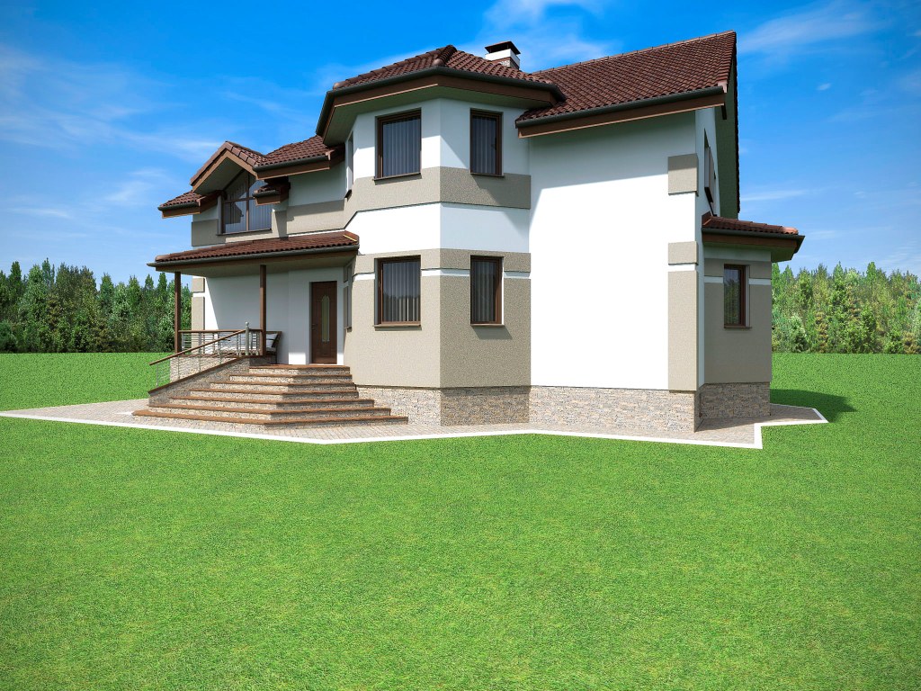

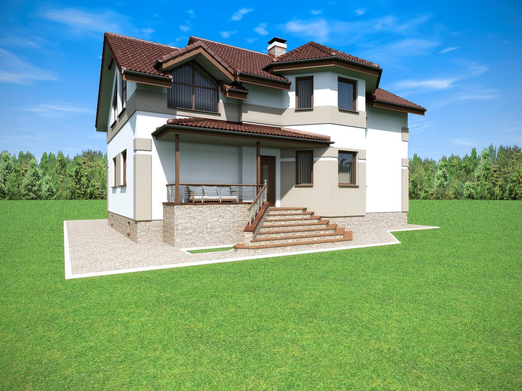

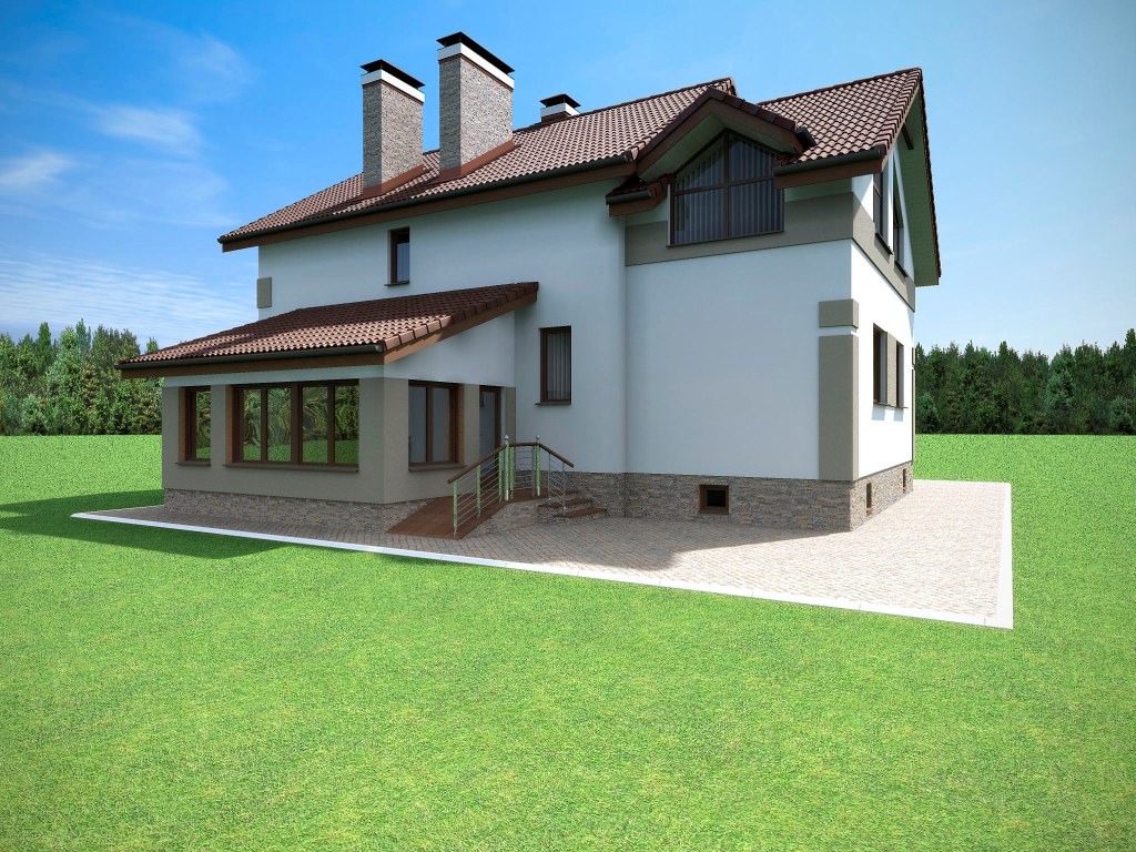

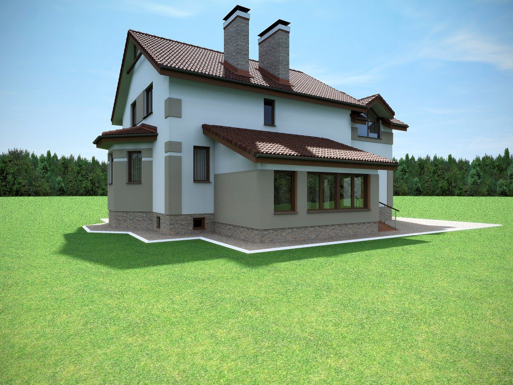

Какое Ваше мнение?
субъективно лучше первого, но я пока не вижу в этой визуализации главного, собственно того, ради чего вы обратились к специалисту. Такой фасад вы могли придумать сами имея только лист бумаги и карандаш. До польского проекта ему далеко. Попробуйте поэкспериментировать с панелями какими-то, название не подскажу, но есть непллохие и недорогие варианты. Конечно архитектура не годится для них, но даже при имеющейся можно придумать что-то интересное. Из традиционных, на мой взгляд красивее будет смотрется на этом доме клинкерный кирпич с небольшыми декоративными (ровными) элементами. Вот такие мысли появились при просмотре этих картинок. Удачи.
вставлю 5 копеек. Так для информации. Серый фасад очень тяжело реализовать ( на нем видно каждую оплошность, кривизну, трещинку и т.п.) и так же тяжело и дорого эксплуатировать (ласточки, воробушки, пыль , дождь).
В общем после очень длительных экспериментов с цветом фасадной краски , на обьектах до 3-х этажей и до 2-х подьездов (не более 25 м по фасаду), для больших зданий включаются уже другие правила. Цвет гладкого фасада лучше делать в желтых (от блеклых до вырви глаз) , горчичных , гороховых оттенках цвета. Попросите поменять цвет визуализации , может что-то и сможете добавить , изменить.
Принаймні вже нема явно неоднозначних рішень.
Однак, якщо Ви і надалі в якості утеплювача плануєте використовувати мін.вату, то яким чином планується виконувати виступаючі елементи фасаду? Сподіваюсь, Ви вже відмовились від ідеї використання матеріалів з низькою паропроникністю поверх мінеральної вати.
І до побажання Музей все ж не зайвим було б прислухатись

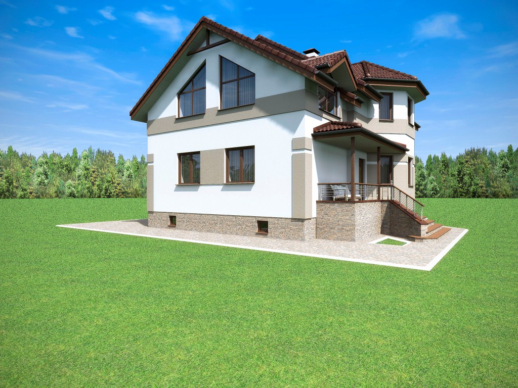

Лично я вижу существенный недостаток в том, как сделана входная часть. Вы сорудили целую систему падения снега на входную лестницу. Исправить еще не поздно. Думаю, будет достаточно сделать козырек над входом двускатным. В противном случае, прийдется постоянно пробегать под сосульками над входом и снежными плитами с четвертой части крыши, плюс всё это будет на лестнице.
В нашем климате подобные варианты над входом - плохое решение.

- нет, еще не отказался так как этих материалов вроде не так много. Вы советуете это все обыграть просто краской но без выступающих элементов?
- совет Музей был сделать двускатный козырек. Но он же у меня у меня еще в первом варианте был двускатным...... А двускатный "домиком" туда не впишется из-за рядом стоящей башни
да, так и сделаю

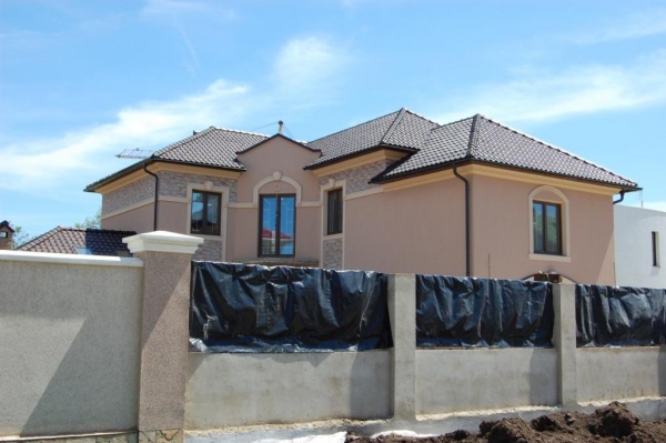

вот такой симпатичный
Roben_production_lMewNJkA7tKGhdZ1vrIjA73yuKGCd5.jpg.6140e4c15ca929f660e701f746421cee.jpg
да, так и сделаю
ну симпатичный , только станет грязным, потому как не желтый совсем.
Сфоткаете через две весны.
Не подумайте, что это навязывание мнения , просто не один раз приходилось перекрашивать фасады на которые потрачено было не мало сил и средств.
