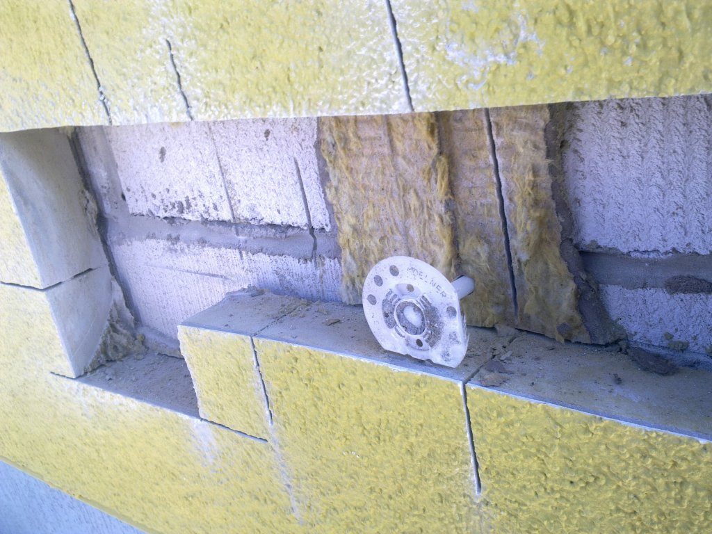

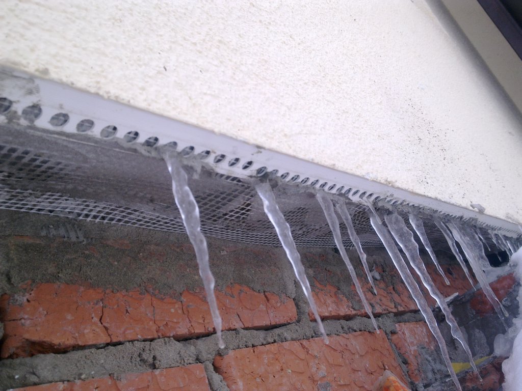

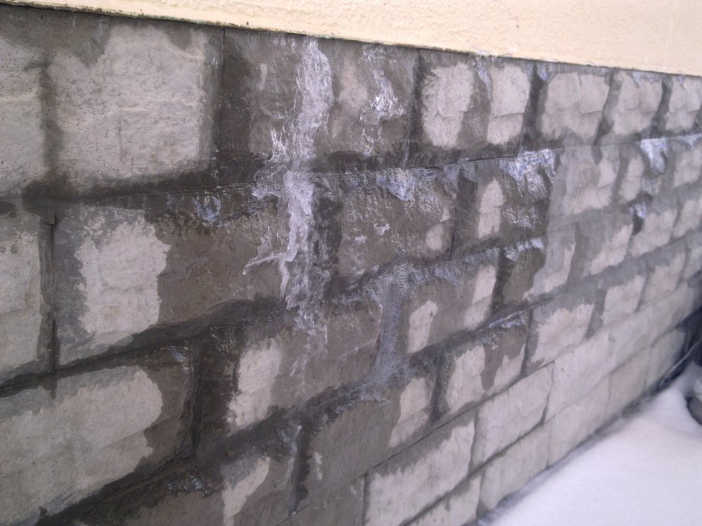

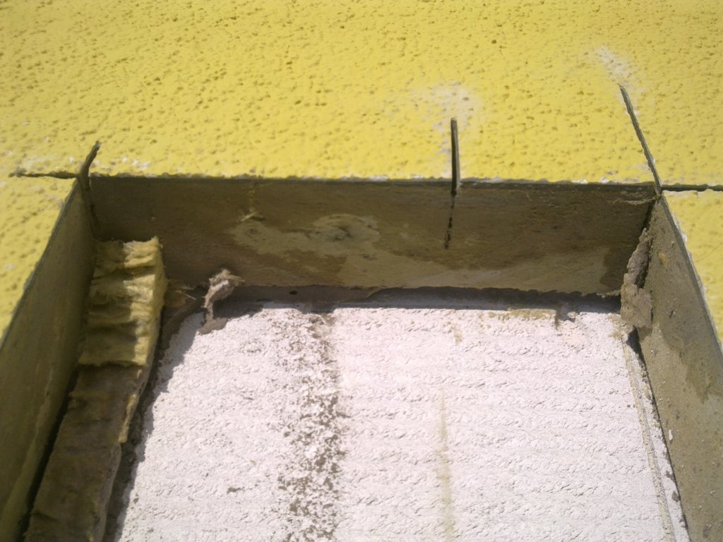

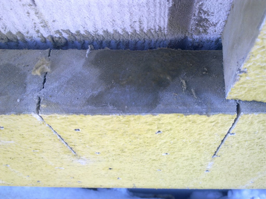

Взамен любимого домика у Poole прилагаю свежие, 2012 года, фотографии дома из газобетона, утепленного базальтовой ватой:
Фото 1 и 2 - из-под пирога утеплителя с декоративной штукатуркой начала стекать вода, замерзать и превращатся в сосульки.
Фото 3,4 и 5 - вырезали фрагменты пирога "мокрого" фасада и увидели мокрый газобетон и насквозь промокшую базальтовую вату.
Смею заверить, картинки визуализации фасада были красивыми ;)

Выбрали неправильную толщину утеплителя и, возможно, вместо силиконовой прилепили акриловую штукатурку.
