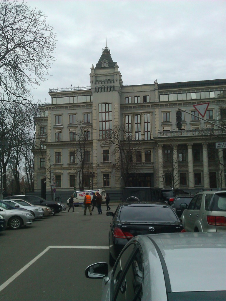

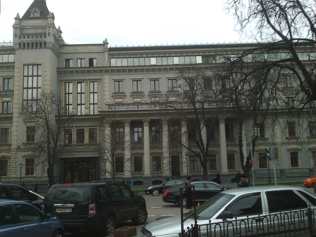

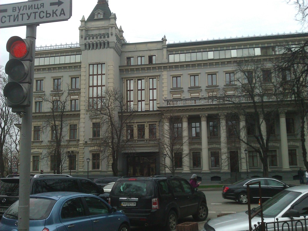

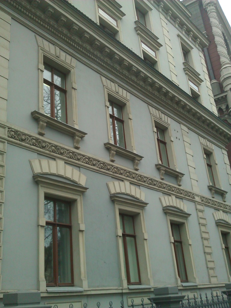

Абсолютно поддерживаю, тем более что классика ну уж никак в 50 т. грн. не войдет. У меня на фасаде (по кирпичу) должны были быть русты на углах и тяги по окнам , и больше ничего... так мне посчитали почти 40 т. у.е. Так и стоит мой домик без красот, ну и судя по всему еще лет 50 простоит, потом может внуки захотят украсить.
похоже на полиуретан, пенопласт подешевле будет.
да я считала из всего чего только можно и пенопласт с бетоном, и полиуретан, и гипс, и пенопласт со штукатуркой. самая низкая цена материал + работа это как раз 40 т. у.е из пенопласта с покрытием бетоном (4 мм) , готовые изделия нарезаются на месте, крепятся на клей + дюбеля, грунтуются красятся. Ни каких изысков, цветочков, замковых камней, ни чего....
...при должном желании -- "из любого дерьма можно сделать пулю.."..!!!

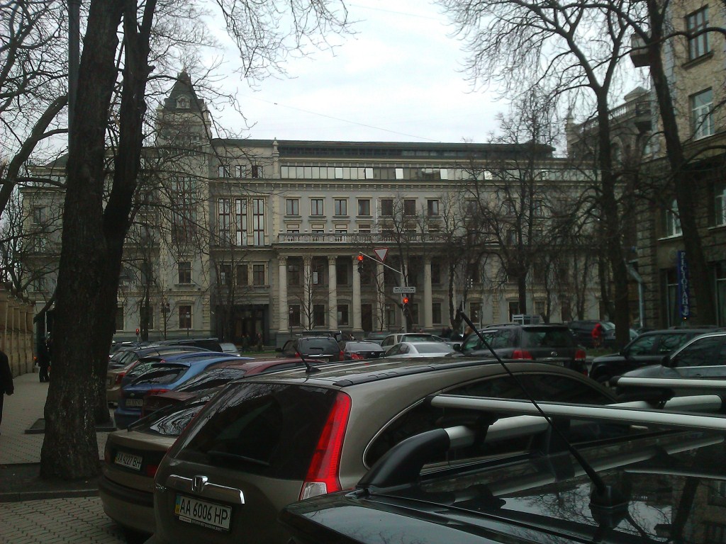

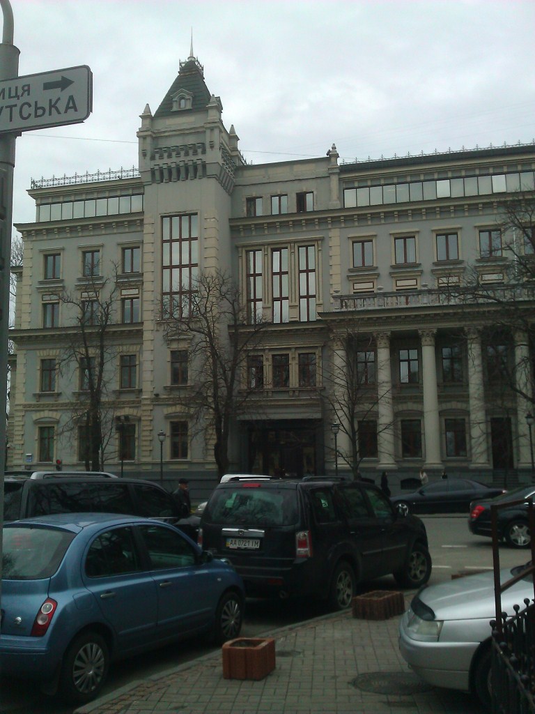

Это не дерьмо.
Это реально классная копия классической архитектуры. Настоящая тщательная работа с деталями.
Таких домов, с таким уровнем исполнения под Киевом - один на тысячи.
И фасад этот далеко за сотку и само проектирование не пару тысяч. Не обольщайтесь.
За характером форм більше схоже на гіпс, ніж на "дерьмо".
Это не дерьмо.
....я не обольщаюсь.., мне бессмысленно обольщаться., ..я 25 лет занимаюсь именно этой "тщательной" архитектурой.. (..проектирую и воплощаю ...) ...
Здесь поднимался вопрос -- Архитектурной "Красоты" Фасада частного жилого дома за реальные деньги. ...И здесь Вы, уважаемый Max_designer, абсолютно правы.., без настоящей ТЩАТЕЛЬНОЙ архитектурно-дизайнерской проектной проработки.. элементов, деталей, пропорций, фактуры, цвета, и т.д. -- желаемой и должной "Красоты" фасада вы не получите.
Основатель оной темы., уважаемый AleSok., обратился к юному дарованию (который ещё в процессе успешного, но планомерного творческого развития) и возжелал получить "Красивый" фасад уже. Нооо.., "быстро только кошки рожают"...
..Хотите чтобы ваш дом облачился в красивую "одежду" – обращайтесь к опытному профессиональному "Кутюрье". ..И всего-то….!
Раджу автору теми (і не тільки) звернути увагу на верхній карниз на останній фотографії. Саме він довершує загальний образ фасадного оздоблення. А тепер уявіть на тому місці пластикову підшивку. ???
Особисто мене дратують фасади з архітектурним декором і пластиковою підшивкою звісу даху. Якщо робити - то робити.
