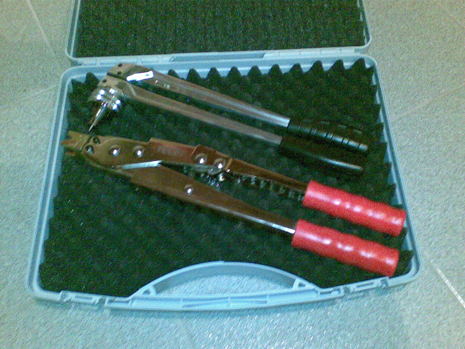

Всем добрый день, сделал отопление ещё давно, все работает
котел FER F 24 турбо (те что в мэтро по 3000грн продавали, сейчас 3700грн) батареи стальные те что и писали, трубы на фитингах мпластик, с паяльником как то стремно было возится, монтаж сделал за 14 часов это полностью с установкой котла прокладкой.
Приехали релики запускать, они тупо вилку примотала и писец всунули в розетку подождали минутки 2 и увалили, можно было и самому запустить содрали 250грн за запуск и типо настройку

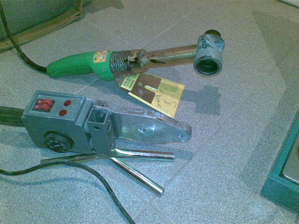

Итак отсчет пошел. Делаю ставку, что более 2х лет не протянеш, замучаешся фитинг по-весне подтягивать и переделаеш на ПП.
Похоже на бюджетный вариант. Плойка китайская дешевле, чем клещи китайские. Хотя возможен вариант аренды инструмента, судя по точно указанному времени монтажа, тогда да - я попал. Послушаем автора.
Ну аренда клещей кажется как раз примерно равна стоимости паяльника китайского так чтобы купить
Ну тебе значит повезло или у знакомых брал. Я спрашивал у тех кто всем этим торгует, у них прокат паяльника кажись 15 грн был, а клещей - 200 в сутки

ИМХО Своими руками (если правильно ростут) легко, сам убедился. Пластик рулит, но обязательно штаби. Радиатор лучше сталь, дороже но проще монтаж. У меня котел Беретта, в принципе ниче так, теплообменник сам менял (100 баков стоит), после этого каждую осень снимаю и промываю от накипи. Паяльник можно турцию, но ванять сильна:lol::lol: будеть.Хош шоб не ваняло бери дорогой с тефлоном.
