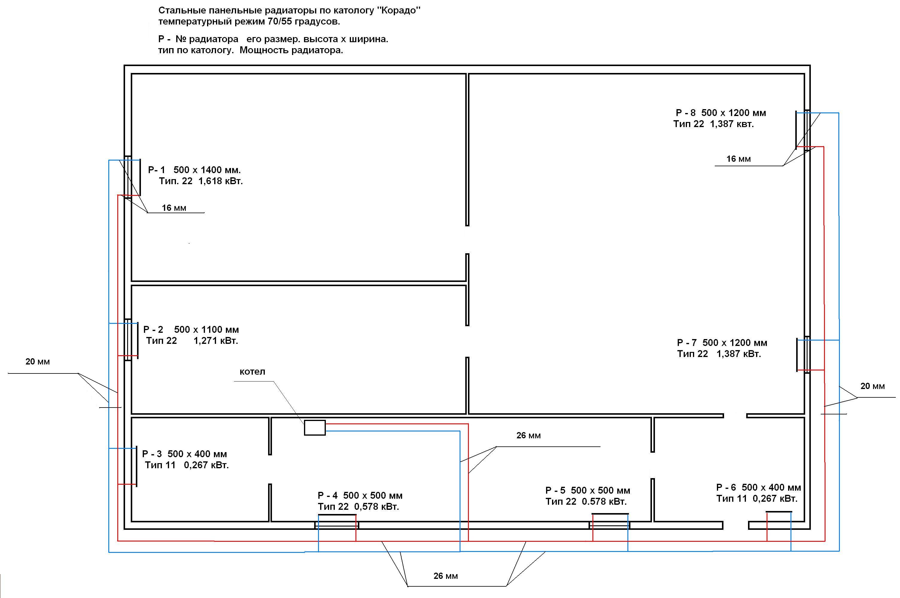

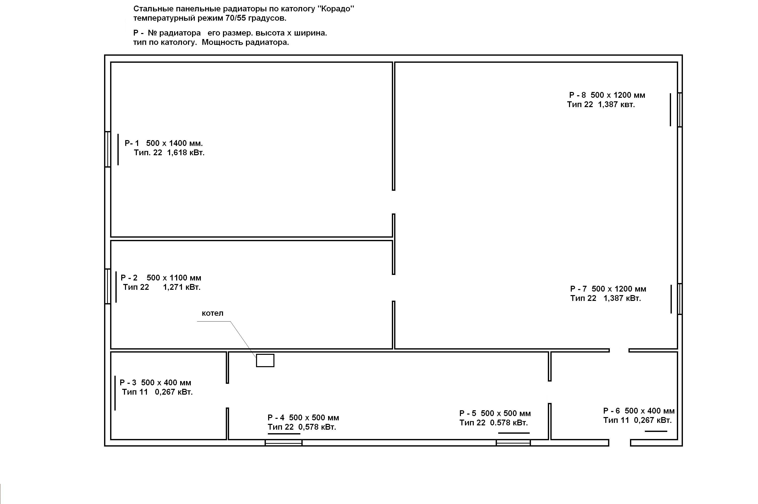

Alex_AS Опубліковано: 12 вересня 2008 Поділитись Опубліковано: 12 вересня 2008 Подскажите пожалуйста, какой котёл лучше купить? Что бы запчасти на него всегда были, и не ламался, оптимальное соотношение цена-качество, где можно купит в Днепропетровске? У меня свой дом, стены шлакоблок, Sобщ.=64кв.м. комнаты 1-23кв.м. 2-15кв.м. 3-9кв.м. кухня 6кв.м. коридор и с/у по 4кв.м. Тоже самое и батареи какой фирмы? С трубами определился металопластик на фитингах. Есть так же вопрос по монтажу, в интернете много написано но конкрето ничего, буду сам монтировать, то есть батареи на одном уровне или с уклоном и трубы как прокладывать на каом уровне какая высота от пола? как закольцевать и проложить трубу что бы было тепло, и температуру можно было регулировать?-это пожалуй основной вопрос Посилання на коментар Поділитися на інших сайтах More sharing options...
egorich Опубліковано: 9 листопада 2008 Поділитись Опубліковано: 9 листопада 2008 (змінено) Не советую делать самому. Наделаете ошибок- исправлять будет дороже в несколько раз. Котел Ферроли. Можно другой. Берете в магазине- в нем же есть сервисный центр, кот. берет на гарантию. Могу подсказать. Батареи нормальные, даже хорошие. Трубы и фитинги.. По материалу на много дороже. Подумайте о пайке. Качество на сегодн. день наилучшее. Труба СТАБИ от экопластик или санитас. Сама труба не дорогая, а вот например тройник 30 грн и несколько грн-есть разница. Цены приблизительно- для сравнения. Где вы живете, конкретней. Я с Днепра. Занимаюсь отоплен., водой, канализацией. Качество гарантирую. Если интересно- пишите. Точка 250 грн. Обвязка котла 600 грн. Работа у вас приблизительно 2600 грн. Работа с любым материалом. Задавайте вопросы. Рад ответить. (Газом не занимаюсь) forum.ixbt.com/topic.cgi?id=91:1902-2 там я рисовал схемки. Почитайте. Змінено 9 листопада 2008 користувачем egorich Посилання на коментар Поділитися на інших сайтах More sharing options...
Сергей 31 Опубліковано: 9 листопада 2008 Поділитись Опубліковано: 9 листопада 2008 Металопластик на пресс-фитингах. Радиаторы в одном уровне. Регулировать термоголовками. Посилання на коментар Поділитися на інших сайтах More sharing options...
Prohozhiy Опубліковано: 9 листопада 2008 Поділитись Опубліковано: 9 листопада 2008 С диаметрами согласен, но делал бы на ПП только 25/20 (это если бюджетный вариант). Не нравиться мне МП по наруже, если еще в штробе, то куда нишло, но стремно. А надежней меди нет ничего. И совет: обратитесь в спецфирму, будет потом с кого спросить за падающее давление в системе и за неработающий котел. Не утюг же покупаете, много нюансов. Посилання на коментар Поділитися на інших сайтах More sharing options...
Сергей 31 Опубліковано: 9 листопада 2008 Поділитись Опубліковано: 9 листопада 2008 По вопросам, которые задает человек, он не готов делать самостоятельно. Но все в его руках. Я лично знаю не один пример, когда с помощью форумов люди делали С.О. сами. На форуме "Труба" сервисант по котлам писал: бабушка 82 года собрала систему, а его попросила запустить котел. Посилання на коментар Поділитися на інших сайтах More sharing options...

XamGelo Опубліковано: 10 листопада 2008 Поділитись Опубліковано: 10 листопада 2008 Все можно сделать. Трубы - лучше металлопластик на прессфитингах, но фитинги дорогвато, не говоря уже за сам пресс который только надо брать в аренду, он стоит что-то под штуку баксаф... Поэтому вариант - ПП на сварке ( пайка - ИМХО говорить непраильно, по сути процесса это сварка, хотя может меня и переклинило с английского :D) Турецкий паяльник - недорог Медь тоже сделать нетяжело в принципе если есть желание. Сама горелка с баллоном газа обойдется даже дешевле турецкого паяльника для ПП Там трубы дорогие но зато фиттинги копеечные Радиаторы я бы брал с нижним подключением и встроенным термостатом, на который нужны только головки ( ок 60 грн штука) По деньгам оно кажется получается чуть дороже чем навешивать термостаты. Но - сам делал, поэтому знаю, такие радиаторы намного проще смонтировать и подключить непрофессионалу. Причем трубы можно выводить как из стены так и из пола. Только не перепутать - когда смотришь на радиатора лицевую сторону - подача слева, обратка справа, иначе потеря мощности 70% :D Сергей - а не лучше человеку будет сделать три ветки - вниз, влево, вправо ? Алекс - можно подробнее про дом - толщина стен с керамзитобетона, наличие подвала и из чего сделаны полы послойно, наличие утепления, какие окна, их площадь . и ориентация стен по сторонам света - можно проверить мощность радиаторов а то похоже, вы как для Москвы мощность заложили. Посилання на коментар Поділитися на інших сайтах More sharing options...

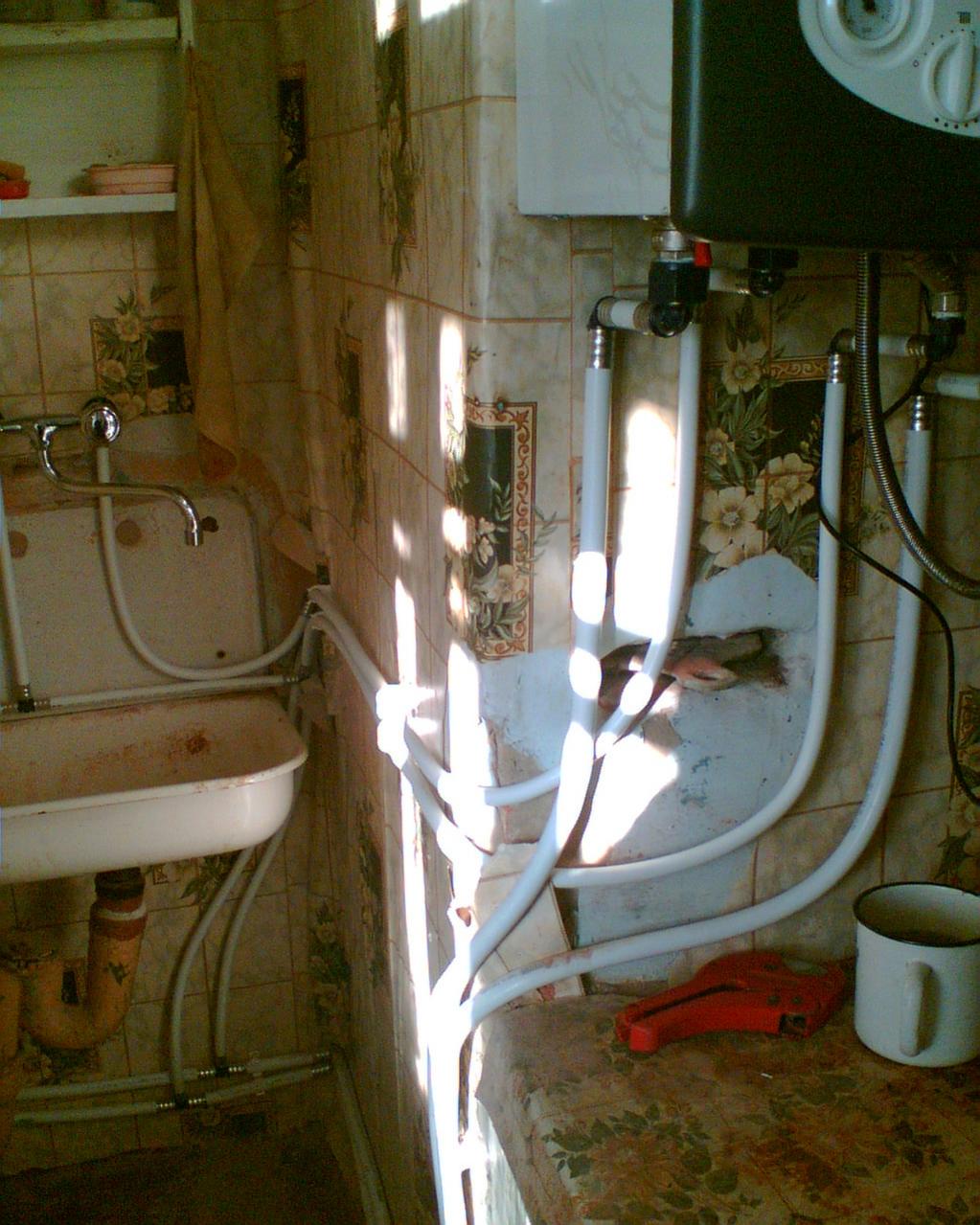

egorich Опубліковано: 10 листопада 2008 Поділитись Опубліковано: 10 листопада 2008 (змінено) (ссылка на изображение устарела) (ссылка на изображение устарела) пайка. Труба Kalde Турция, стаби (зачистная) (ссылка на изображение устарела) Все красиво и аккуратно. Фильтр и краны на отопление стоят под мойкой. Змінено 10 листопада 2008 користувачем egorich Посилання на коментар Поділитися на інших сайтах More sharing options...

IesuiT Опубліковано: 10 листопада 2008 Поділитись Опубліковано: 10 листопада 2008 Гм. Котел над мойкой? А влажность не может влиять на коррозию в электронике? Посилання на коментар Поділитися на інших сайтах More sharing options...

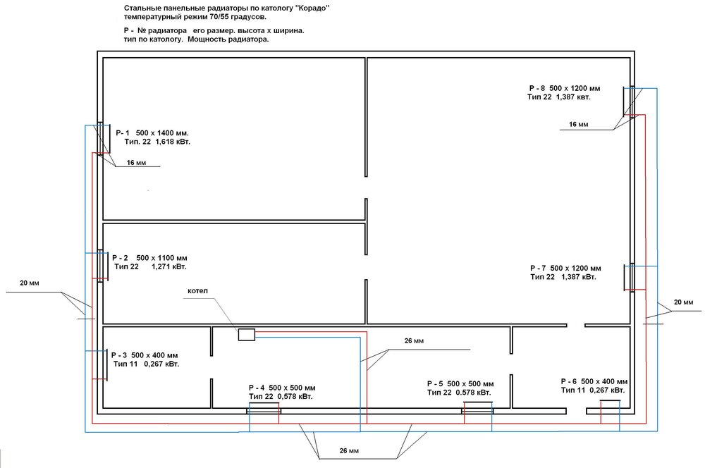

Сергей 31 Опубліковано: 10 листопада 2008 Поділитись Опубліковано: 10 листопада 2008 "XamGelo" Можно и три ветки, или по-другому. Я не настаиваю на своей схеме. Если человек собирается делать сам, то техническая мысль должна заработать. А собак Ваш мне понравился. Так быстро подрос. Посилання на коментар Поділитися на інших сайтах More sharing options...
