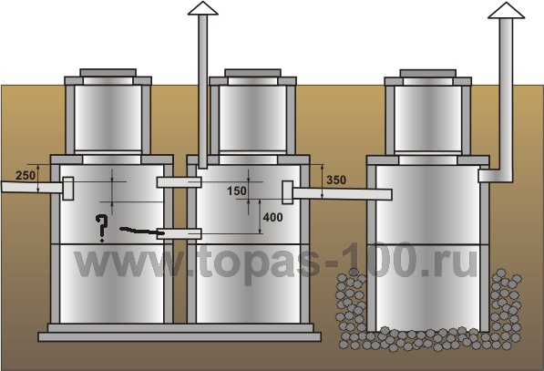

Добрый вечер подскажите пожалуйста делать ли нижний перелив между первой и второй камерой как указанна рисунке и что он дает 40728586_septik-0412.GIF.f1580592dcc78b610e8c8f32d3763580.GIF и ещё размеры правильные?Спасибо.

Если делать все по рисунку этому - то нижний перелив нужен. Обратите внимание - труба между первым и вторым колодцем (верхняя) для воздухообмена - она выше чем подводящая труба (которая приходит в первый колодец).

Имхо, я бы не брал за догму, данный рисунок, первые две камеры-обыкновенные выгребные ямы, т.е. в 2-х колодцах все плавает и жидкое и твердое, а 3-й выполняет и функцию дображивания, отстоя, фильтрации.
Вторая труба нужна для большего сообщения между сосудами.
Что если перелив между первой и второй камерой сделать выше, на уровне ниже сантиметров 10 от притока сточных вод будет лучше.Может посоветуете схему или где посмотреть .Спасибо
Если гидрозатвор снять с приемной трубы и поставить на выпуск во вторую камеру, нижнюю переливную трубу не ставить, тогда все будет правильно.

Вообще то это схема классического септика. 2 герметичных камеры и фильтрационный колодец. Что Вам не нравится в классике?

Это классическая двойная выгребная яма с удлиненным сроком наполнения.

Вы ничего не путаете? Выгребная яма это герметичное сооружение которое откачивают по мере наполнения (ну опять же если брать терминологию нормативных документов).
Что же тогда септик? Если того же Ратникова читать (классик септикосстроения) то эта схема как раз септик и есть.

Я, Вадим, Ратникова уважаю и считаю Вас не глупым человеком, но я приемлю слово септик, когда 1 камера приемная с твердыми отходами, а от 2 до 4 камер с жидкостью, где из последней и происходит дренаж.
В этой картинке с 3-го колодца дренирует очень грязная вонючая вода, как по мне это вред себе, окружающим и природе. Такое мое мнение.
Вторая труба нужна вовсе не для этого....
В процессе анаэробного сбраживания выделяется энное количество газа ( метана ), и подхваченные пузырьками газа взвешенные частицы выносятся на поверхность, где и образуют корку..Толщина корки может составлять до 0,5 м.
Так что этот патрубок предназначен для перетока жидкости , если тройник будет забит коркой...
В принципе, можно обойтись и без перетока, если опустить патрубок ( вертикальный ) от тройника на 0,5 м ниже лотка трубы...

Ну так и на этой схеме первая камера приемная. Вторая ну назовем вторичный отстойник. Любой пластиковый септик с перегородкой по середине будет в принципе абсолютно идентичен данной конструкции. Вообще в септике количество перегородок от одной и в бесконечность не особо влияет на качество очистки - качество очистки в септике определяется только соотношением объема септика к суточному водопотреблению. Ну еще влияет рабочая глубина и длинна прохождения стока.

Я так понимаю, что ключевым моментом для naupv является на каком уровне находится перелив из первой во вторую камеру. Чем он ниже - тем более тяжелые массы попадают дальше. Чем он выше - тем более очищенные, так как осадки будут внизу.
А вот тут и возникает вопрос на какой глубине делать перелив. Самым простым ответом будет на 5-10 см ниже от "влива". В этом случае возникает вопрос на какую глубину заглублять Т-образную вертикальную трубу?
Низко опустить - могут захватываться тяжелые взвеси. Высоко - некоторые говорят что может корочкой покрыться...

1,6 нормальная рабочая глубина и диаметр 1,5 хорошо. Перелив примерно с 2/3 от рабочего объёма делают. От низа. И то что на дне лежит не переплывает и то что сверху плавает там и остается. В Вашем случае сантиметров на 50 заглубить надо получается.
