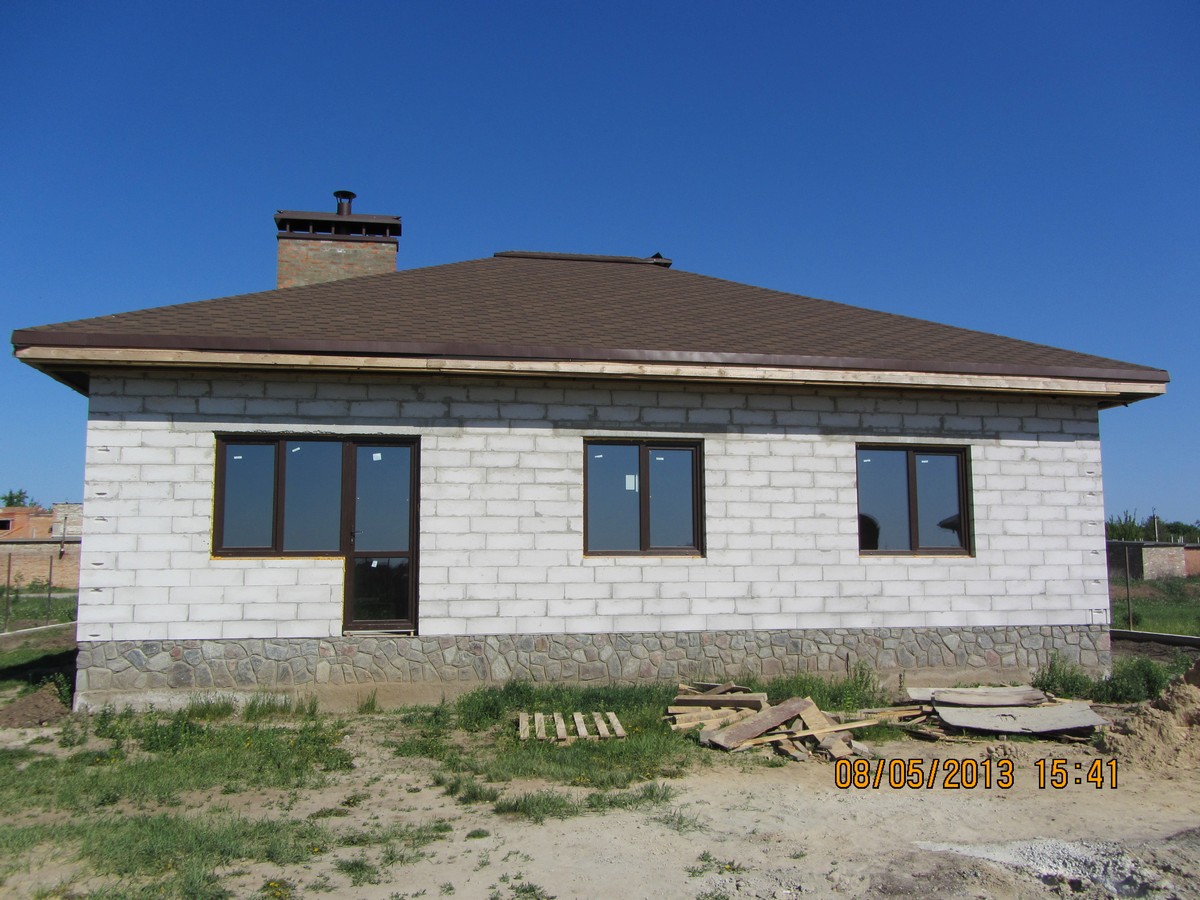

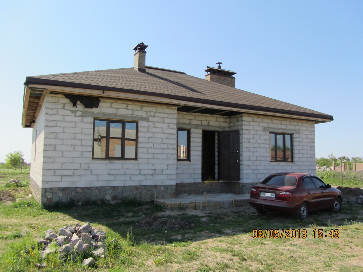

Небольшой фото отчет о проделанной работе.

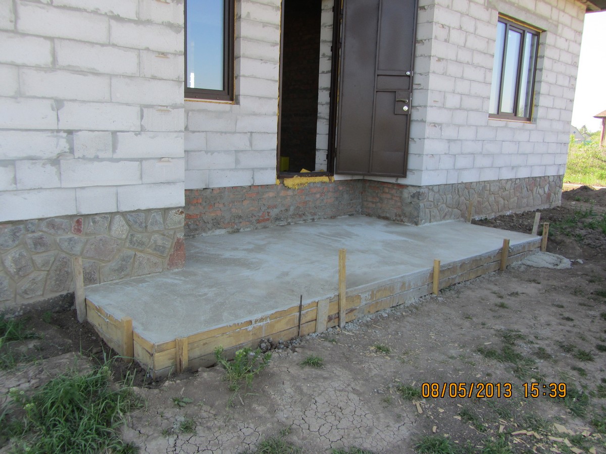

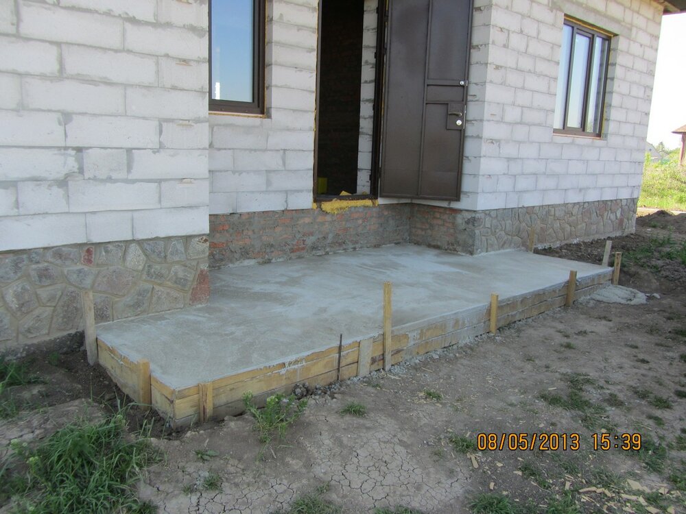

А входные ступеньки - это я так понимаю неоконченный этап? Дальше по одной ступени будете заливать? А то у меня такая же конфигурация входной группы и тоже думаю, как сделать.
Это только фундамент для крыльца. Весь дом, включая крыльцо будет подсыпаться. Фундамент получился на славу, с нашим русским запасом. Под фундамент также был сделан столбчастый фундамент (7 столбов бурились буром 25см.)
Далее фундамент будет покрыт гидроизоляцией, что бы отсечь попадание капилярной влаги и исключить отпадание плитки. А потом опалубка и заливка ступеней, ширина ступени 30 см, подступенек примерно 15 см.
