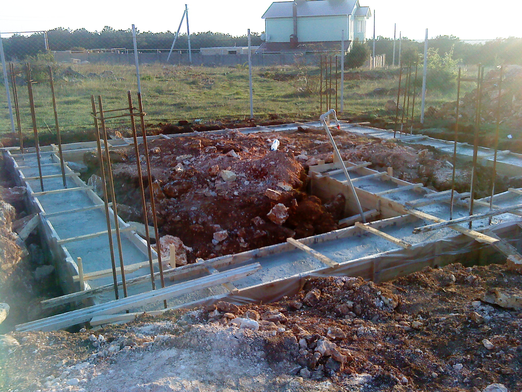

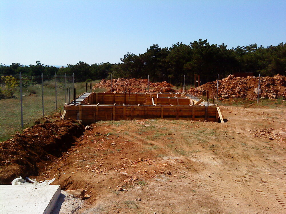

Недавно разметил фундамент, прилагаю фото. Строюсь впервые, попытаюсь отчитываться – может кому-то будет полезно. Еще надеюсь на дельные советы, но прошу не отговаривать от принятого решения, т.к. оно уже принято.
Был такой симпатичный участок с зеленой травкой, теперь горы грунта с камнями и ямы.Теперь серьезно. Как всегда при большом деле не обошлось без нервотрепки. На прошлой неделе договорился с гидромолотом и бригадой начать в понедельник. Звонит гидромолот - может только во вторник. Во вторник звонит - не успевает на другом объекте. Бригада ждет - я обзваниваю другие трактора, но начался строительный сезон и все заняты (даже на трассе останавливал трактора - некоторые на недели вперед расписаны), а всего-то пару недель назад - без проблем.
В общем, в среду начали и за день я изменил участок до неузнаваемости. Переживал за грунт - у меня скалистый пластами. Повезло, что очередной пласт пролегал как раз на глубине 80 см (ниже у нас не промерзает, да и скалистый грунт вообще не пучится). Перепад высот по дну траншеи получился 15 см, подсыпали щебня, хотя по проекту щебень не предусмотрен - сразу бетонная подготовка. Но все говорят что щебень не помешает.
Завтра должен приехать миксер - будем заливать бетонную подготовку 10 см. Заодно трактор копнул и выгребную яму - получилось 5 кубов. Не планировал - но раз был трактор - почему бы не копнуть. Кстати, трактор JCB - офигенный - рекомендую. Особенно там, где особо не развернешься.

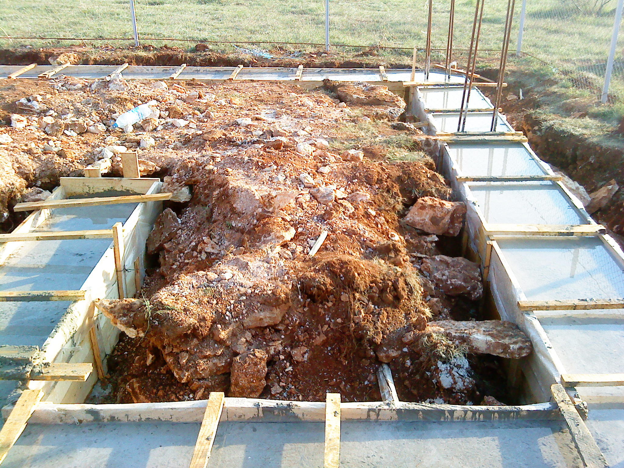

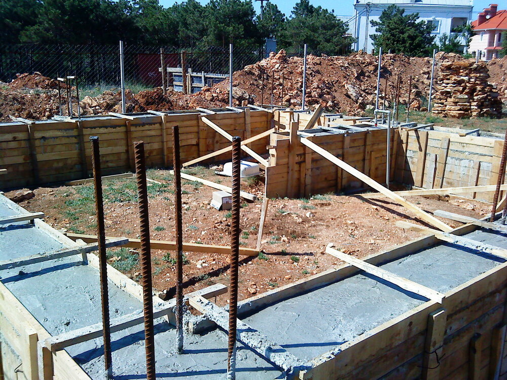

Загнули и 18-ю и 20-ю арматуру, однако пришлось греть газом. На холодную (по технологии) не смогли, т.к. гнуть надо было П-образно. Выкладываю фотки вчерашнего дня после заливки бетонной подготовки.
Сегодня выставляли опалубку. Утром приезжаю на участок - вроде бы все нормально. Спрашиваю насколько будете поднимать арматуру над подбетонкой - на столько-то (не помню). Почему? Так всегда делается. А зачем я проект дал, там указано 4,5 см? Исправили. Через пару часов смотрю проект - вспоминаю, что что-то не так. Оказывается подвязали коротыши над длинной арматурой, а по проекту надо под ней. Позвонил вовремя - перевернули. Говорят что всегда так делается, хотя недавно же был разговор, что проект нестандартный: армирование подушки не объемное, а в одной плоскости, выпуски для колонн в виде перевернутой буквы П. Так редко кто делает. Говорю, что за проект я заплатил приличные деньги. Делайте все так, как там указано. Слава, богу, понимают (бригада неплохая). Приезжаю вечером, вроде бы все нормально. Когда уехали рабочие, спокойно один походил по периметру фундамента, коротыши кое-где касаются опалубки и кое-где лежат на деревянных распорках.. Мелочь, но не по технологии, почему бы и не исправить - ведь арматура будет корродировать, когда дерево сгниет. Ох, и начитался я этого форума :). Успокаивает то, что на мои 6х6м 7 колонн с выпусками из 18-й и 20-й арматуры (14 штук П-образной формы или 28 торчащих серьезных прутиков). Думаю такой домик и 300 лет простоит даже при 8-ми бальной сейсмике. Ну даже если и упадет, то одним из последних:).

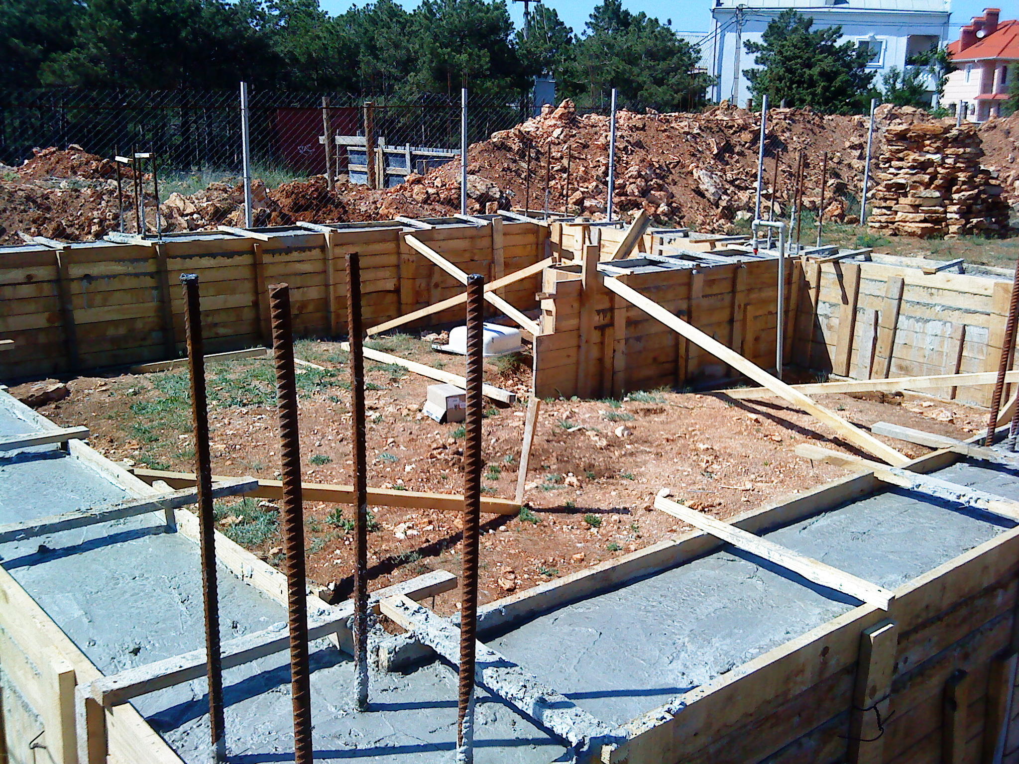

Завтра заливаю подушку. Принял решение присутствовать лично, как бы ни надо было быть на работе. Сегодняшние фотки:

Сегодня залили фундамент. Приехал проконтролировать, но когда начали лить - не удержался, переоделся, взял лопату и тоже стал грести. Сейчас лень даже по клавишам стучать...

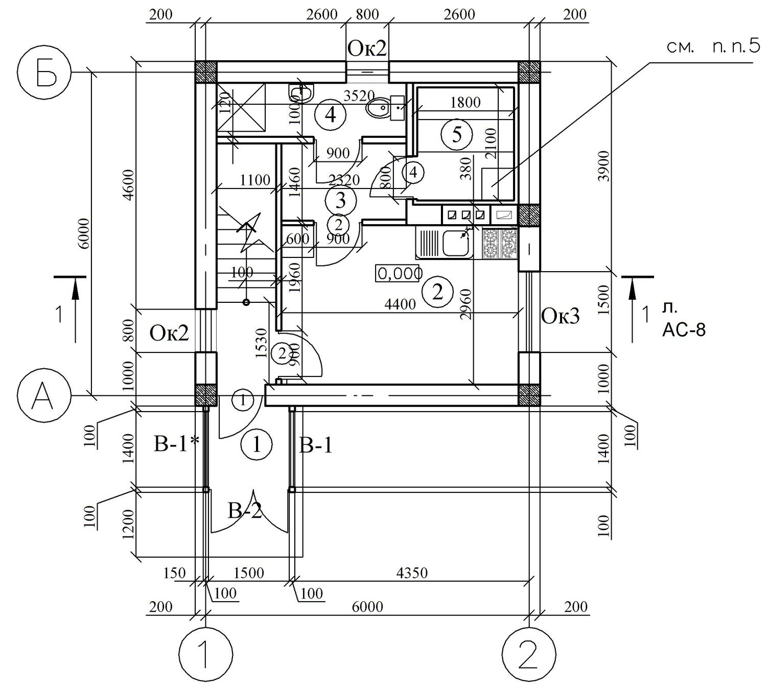

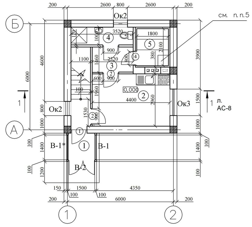

прокт баньки бы показали? интересно...
Ну банька у меня не простая, а жилая. Могу и проект показать. Нарисовал лично, потом мой рисунок воплотили в чертеж проектанты.
В Крыму становится жарко - поэтому приехал полить фундамент. После заливки увидел что лужа скапливается в одном месте. Глубина больше 3-х см. Это и есть перепад верхнего уровня подушки Это допустимо? Извините за может быть глупые вопросы, но гуглить сейчас совсем некогда. Не по плану копнул выгребную яму и сейчас буду гуглить как ее обустроить. Первоначально планировал просто яму без дна. Теперь думаю разделить ее на две части. Буду искать как разделить, какой объем первой и второй части, высота перегородки, обустройство люка и вытяжной вентиляции и т.д. и т.п. Если кто-нибудь подскажет - буду очень признателен.
Сделал обратную засыпку (часто посещали мысли, что лучше бы нанял трактор), поливаю фундамент, устраняю рабочий бардак от экскаватора и строителей, жду, когда фундамент постоит хотя бы 28 дней и буду готовиться к заливке цоколя 75 см.
Интересно было-бы глянуть прект, собираю конструктивные решения для будущей стройки (тоже хочу начать с небольшого домика).
Удачной стройки!
Тоже хочу с бани начинать, дабы избавиться от ежемесячной подати за съем жилья. Спасибо за тему - подписываюсь:)
Вам мой проект не подойдет - у нас сейсмика 8 баллов.

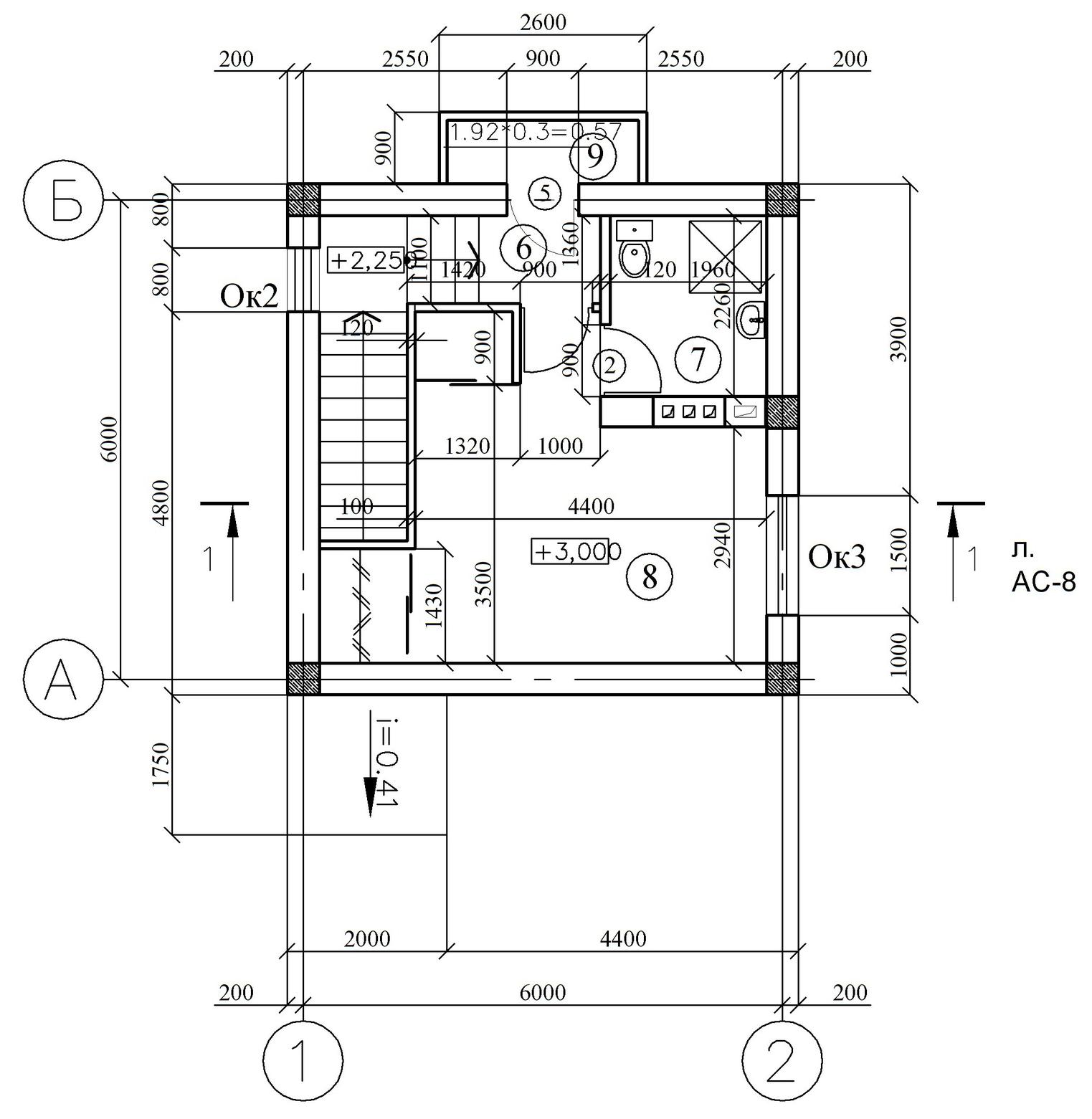

Я тоже за баню, она полезнее и приятнее чем сауна. Парилка конечно маловата, тем более для дома бани. Но уже имеем что имеем, те проект и фундамент. Но если это грязный размер парилки 1.8м и к нему еще нужно добавить толщину обшивы, а это брус 50мм в который вложиться утеплитель+ контррейка 30мм + вагонка 10-15мм то получим на сторону почти 10см, а на две стороны это будет 20см. И с 1.8м останется 1.6м. Те лежать не прийдется, только посидеть и то не уютно. Поэтому полок нужно будет перенести на стену противоположную входу 2.1м. Проектировщик может и спец по сейсмологии но далек от бани, увы может огорчу этим. Перенеся полок, мы займем место планируемой (по проекту) печи, тк простенок он же канальная системы с дымоходом. Те в этом случае печь прийдется сместить ближе к входу, что бы не отступать далеко от стены с дымоходом, который в таком случае прийдется менять местами с вентканалами. Но там вход в парилку, тогда прийдется делать перепланировку сан.узла. Унитаз ставить на место душевого поддона, там же смещаясь под лестницу расположить рукомойник, сделав отдельным помещением. Остальное место отдать предбаннику. Окно сметить ближе к туалету, убрать простенок между санузлом и предбанником. Тогда вход в парилку можно сместить ближе к центру, те печь станет в углу и привяжется к дымоходу. Да и стену парилки можно увеличить хотя бы до 2.1м с 1.8м. Тк это будут скорее всего легкие каркасные стены. А в предбаннике расположить обливное или два обливных ведра и душевыми лейками под ними, может еще удастся втулить не большую купель утопленую в пол.
Окно в парилке достаточно 50*50см на уровне полка, тк парилка маленькая, то полок будет один, высотой 70см, то окно от пола можно расположить на уровне 75-80см. Его лучше расположить ближе к углу парилки на стене параллельной стене с каналами, на той что окно в предбаннике. Но так что бы не сильно тянуться через полок что бы его открыть. Те на растоянии от угла 50-70см будет нормально. Но окно само по себе без дополнительного толчка воздуха работает медленно. Нужно будет делать либо сквозняк в пребаннике открывать окно либо ставить принудительную вытяжку в предбаннике( хотя ее и нужно будет ставить обязательно) или делать буратину в парилке( канал под потолком с пробкой, воспользовавшись одним из идущих каналов в стене).
Так же не сделалили фундамент под печь, те изначально заложили легкую, напольную печь. А они в таком исполнении в основном для для сауны. Если брать легкую печь, те без модернизации и доработки, то она для парилки подойдет, но так как за стеной кухня, а дымоход будет горячим, то на ту стену ничего не поставишь, учитывая Ваш минимализм. А все банные печи в основном прямоточки, те температура выхлопа в пиковые режимы может доходить до 800-1000С, то стена которая разделяет парилку и кухню, в которой каналы по проэкту будет горячая и всей мебели и технике прийдет быстрый конец, те опять не получается. Видимо проектировщик заложил в проект печь с не высокими выхлопными температурами. Но все одно, скорее всего кухонную мебель прийдется переносить на стену с окном. Печь топить можно и с парилки, но честно говря с Вашими размерами и русской бане не совсем удобно, тк дрова будут мокрые, тк вода льется( покрайней мере у меня ручьями). Те по хорошему тогда топку лучше развернуть в комнату отдыха-кухню. Будет каминная топка со стеклом, что придаст свой уют.
Теперь о печи. Нужно что то подобрать удобное к Вашей бане, Это Фиренгер,Куткин, Аква которые ставиться без дополнительных модернизаций. Изистим, Сварожич, Калита, под обкладку кирпичем с организацией конвективных каналов для доп.прогрева КО и предбанника. Это решать Вам, что Вы хотите. Здесь еще такой всплывает вопрос, а чем будет топиться сама дом-баня???

Еще не обратил внимание на высоту потолков, какая проектная высота потолков?
Ну, конечно же он далек от бани :), но Вы меня не огорчили. Грязный размер 1,96 м, чистовой размер 1,8 м, т.е. проектировщик заложил по 8 см на обшивку. Может тогда не надо переворачивать, Александр? Рост у меня небольшой, а баня будет семейная. В крайнем случае перегородку с предбанником можно немного сместить. Но не хотелось бы намного, т.к. в предбаннике, как Вы советуете, надо поместить еще и обливную кадку.
И все-таки, менять или менять кардинально парилку? Если нет, то можно при этих размерах сделать два полка? И каких тогда рамеров. Низ окна, как я понял, лучше расположить на 5-10 см выше уровня верхнего полка. Вопрос этот для меня наиболее актуален, т.к. стены ложить уже не за горами.

Черновая высота потолка на первом этаже 2,64 м
