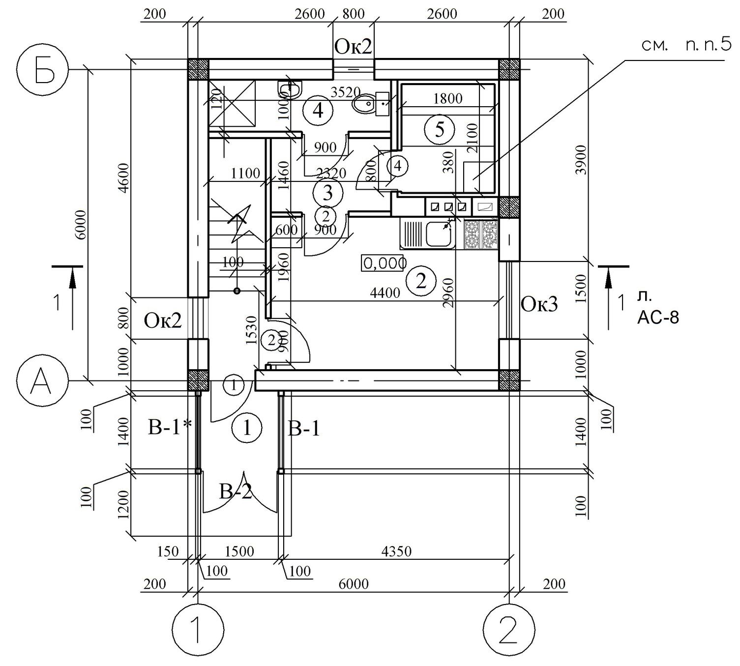

Все больше и больше начинаю Вас понимать! Вот уже смотрю на проект www.stroimdom.com.ua/forum/attachment.php?attachmentid=183108&d=1335724299 и думаю, что можно вход в парилку переместить дальше к середине оной и вместо бывшего входа будет дверца топки, а дровишки прямо напротив под лестницей. Заложу фундамент под печку, а дальше будем думать дальше :) И тогда наверняка вдруг запляшут облака... (пара, конечно :)) и не будет грязи в КО, не будет жара от топки в КО и, самое главное, полоки я сделаю Г-образно! Каково Ваше мнение?
Все больше и больше начинаю Вас понимать! Вот уже смотрю на проект и думаю, что можно вход в парилку переместить дальше к середине оной и вместо бывшего входа будет дверца топки, а дровишки прямо напротив под лестницей. Заложу фундамент под печку, а дальше будем думать дальше :)
Это уже радует, что мы постепенно приходим к общему знаменателю ;)
Делая фундамент, не забудьте сделать приток, для конвектива в центр фундамента. Тк с печью Вы не определились и приток в случае не надобности будет избытком производства.
Запляшут, даже не сомневаюсь:) Да, не грязи, не дыма. Г-образно в самый раз.
Каково Ваше мнение?

Одобрямс ;) Стас Вы делаете успехи, прямо на глазах))) Что то очень знакомый конструктив печи ))) Если Вы остановите свой взгляд на этой печи, тогда эта статья по вентиляции Вас касается непосредственно

Александр с Донецка, ну не торопите меня :), я только букварь банного дела изучаю :) Жаль, конечно, что не пообщался с Вами до начала проектирования бани, но фундамент уже заложен и мы нашли компромиссное решение. Русской баньке быть!!!
Да,я и не тороплю ;) Просто стройка идет и инфу о ней Вы должны знать были еще вчера, что бы не делать боков в дальнейшем. Вот и подсказываю что нужно будет делать уже сегодня. Пока нет полов и стен, заводить короба в планируемые зоны. Баньке быть однозначно ;):beer:
Да я с Вами за пару дней уже осмыслил немало, просто не успеваю за всем :)
