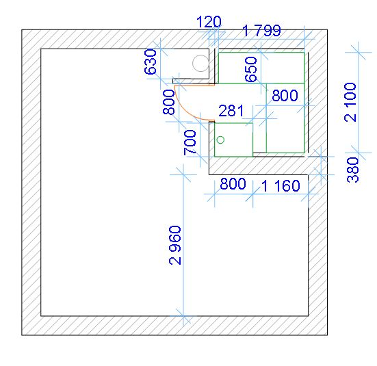

Александр с Донецка, без Вашей помощи уже не обойтись. Взял за основу печь Легпар, хотя это еще не окончательное решение, но габариты (ее ширина 40 см) я думаю более-менее стандартны. Во всяком случае мне большая печь точно не нужна. Пытался смотреть Акву, но мне кажется она большая и судя по названию имеет обязательную опцию нагрева воды, которая мне не нужна.

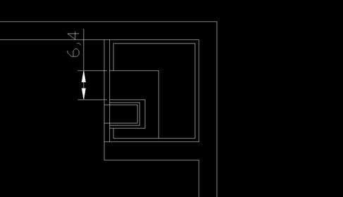

В инструкции по установке Легпара указано что расстояние от боковой стены печи до стены парной 30 см.. Когда я нарисовал то увидел что мне это не подходит. 30 см от стены + 40 см печь + по 6,5 см рубашка в полкирпича + зазоры между печью и рубашкой по 5 см. Итого 93 см. А еще дверь и полок и место под обливное ведро...
Вопрос. Какой минимальный зазор от стены парной до боковой стенки печи?
Извините за сумбурный чертеж. Умею более-менее рисовать только в Автокаде. И размеры пока умею ставить только в дециметрах. Ширина левого полка 60 см, дальнего 80 см.
Начнем по порядку. Аква ставится без обкладки кирпичем. В рубашку печи заливается вода, внутри стоит уровень, это порядка 60л, которая служит ограждением от жеткого ИК, с нее и получают пар. На момент парения других целей вода не выполняет. Но Вам пока это не нужно, тк до установки печи далеко. Хотя по всем режимам Аква на первом месте, выдает режимы КП(кирпичной печи) хоть и из металла, это так для инфы ;)
До следующего года, может попадете ко мне и попробуете на свой шкуре ;)
Теперь о месте для печи. Обычно под печь идет порядка 1м2 На Вашем рисунке печь отсунута от угла, не нужно этого делать. Лучше угол где будет стоять печь выполнить с кирпича, можно сделать под чистовую кладку или под отделку кафелем или чем другим на Ваш вкус. Тем более что простенок кухня парилка будет явно с кирпича тк там по проекту каналы и дымовая труба. Те любая печь будь то Аква или Теклар под обкладку (тк легпар не порно но задорно, хотя больше первое;) ).
Под полки я бы взял 70% площади парилки, 1м2 под печь в углу и не большой проход около полка, остальное сплошной Г-полок. Так же расчитывайте на краны в парилке, с холодной и горячей водой.:beer:

Спасибо за пожелание. Перечертил все в Архикаде - здесь вроде бы картинки получше получаются (правда где-то прощелкал 1 мм :) ). И сразу куча вопросов. На обшивку 8 см достаточно? На печь заложил 80х70. Может уменьшить? Дверь 80. Нормально или уменьшить, чтобы под обливным ведром было место развернуться? Полоки получились 65 и 80 см. Между печью и дальним полоком не мало ли расстояние 28 см? Может увеличим парную в сторону предбанника?
Брус 5см+контр.рейка 2-3см+вагонка 1,2-1,5см получается порядка 8.5-9см.
Для печи нормально, тк пока конкретно не ясно что у Вас будет за печь.
Дверь в баню делается глухая самодельная. Полотно двери 60-65см и лутка по 4-5см на сторону. Получается 70-75см пролет. Дверь не высока,полотна в 165см достаточно. Порог можно с кирпича на ложок сделать, что бы лутка не гнила, на полу будет лежать решетка и этот порог будет не сильно ощутим. Стенка под обливнуху явно лишняя, на мой вкус. Ведра нужно ДВА, изыскивайте место для второго ведра.

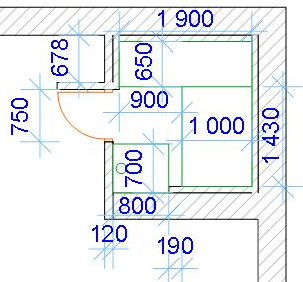

Да парилку можно было бы расширить немного в пользу дальнего полока. Расстояния в 10-15см от печи будет достаточно.

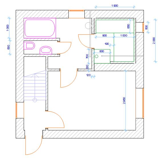

С учетом Ваших замечаний нарисовал план парной. Увеличил обшивку до 9 см. Увеличил в сторону предбанника размер парилки на 12 см. Уменьшил расстояние от печи до полока и уменьшил проем двери. Если не будет замечаний начну рисовать предбанник.
То что доктор прописал ))) Рисуйте предбанник :beer:
Ну вот, на ночь глядя что-то накидал. Завтра будем с Вашим опытом корректировать.
Как то не практично, нужно думать Ж-)

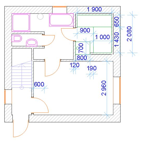

Как то не практично, с утра тоже ;) Начиная с входа, вход на второй этаж он же тамбур входной. Я понимаю что не на севере баня будет, но все одно. Занести в КО что то габаритное не занесеш, поворот и угол не дадут, диван в КО с таким поворотом занести. Безусловно удобно по такой лестнице заполнить мебелью спальню, особенно двух спальный матрац втянуть, он самый габаритный, остальное раскладное. После парения хочется в люлю, а выходить в холодный тамбур что бы подняться в кроватку тоже не уютно. Те вход на второй этаж уже можно относить к теплой зоне, те спальной и желательно что он был в КО, а не в тамбуре. Если вход переместить к средине КО, но тогда вход без тамбура будет холодным, а комната отдыха зона без экстримальных перепадов температур, в которой отдыхаешь и расслабляешься. В таком случае напрашивается тамбур ко входу. Лестница сдвигается к углу, ее можно повернуть на несколько ступеней в КО, сделав небольшую площадку, габаритный матрац по такой лестнице поднимете на второй этаж и сама лестница будет частью интерьера. В таком случае лестница сдвинется к углу где планировался вход и освободит угол предбанника, в котором можно будет разместить обливные и найти место под небольшую купель. А туалет можно попробовать разместить под лестницей, с небольшой раковиной, а то он как то расположен не интимно, те пробегающий охладиться не даст спокойно подумать о жизни бренной))) Так же взор упал на проем окна в предбаннике, может на место окна вставить дверь и купель разместить за пределами бани, под навесом. Вот такие мысли с утра, может и не правильные, будет день будет пища ;) Вообщем Стас, еще есть над чем подумать :beer:

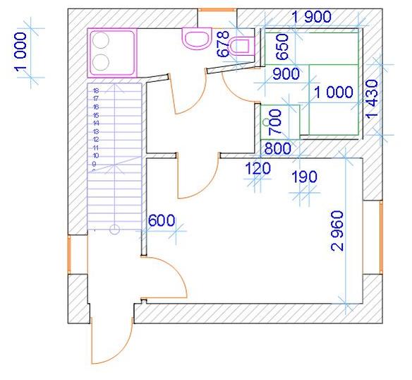

Согласен, утро вечера мудренее. Вчера мне самое главное было согласовать с Вами парилку, а остальное я уже начертил на ночь глядя. Сегодня на работе урывками чиркал карандашом и вот что получилось. Вчера ведра я расположил в душе, но там потолок 2,25 (т.к. это площадка лестницы). Перенес и спланировал купель, поэтому, думаю второе ведро не нужно. Туалет, как Вы посоветовали (я, кстати, проектировщикам тоже об этом говорил - не захотели - места мало). разместил под лестницей. Правда, правая стенка будет 2,25 м , а левая 1,62 м.. Но для подумать это не главное. А для тех, кто с комфортом захочет задуматься есть еще просторный санузел на втором этаже :).
Ну ширина окна еще не факт проноса габарита через него, тк на окне имеются перемычки. Хозяин барин, я просто заострил Ваш взор на этом ;) Давяче сам сносил матрац с кроватью через балкон, тк лестница винт и увы ))))
Туалет в отдельной зоне, это уже хорошо. Теперь есть мокрая зона, для принятия водных процедур. Но купель с душем наверное лучше поменять местами, тк Вы наврят прыгните в бочку тк побоитесь ударится, хоть и будете знать что она не глубокая. Так же и с купелью, когда узко то прыгать совсем не хочется, а лазать не тот кайф. Одно ведро так одно, потом будет видно, нужно Вам второе или нет. :beer:
Поместил купель под лестничную площадку, но там высота потолка чуть больше 2 м. Достаточно ли чтоб прыгнуть в купель? Окно в парной расположил как вы посоветовали на высоте 75-80 см (высота полока 70 см). размер окна 50х50. Каналы притока воздуха расположил так. Можно ли совместить канал притока к морде печи и под рубашку в один?
