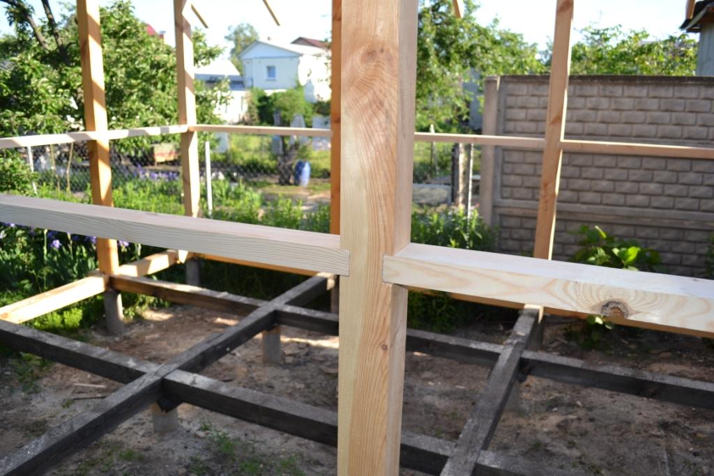

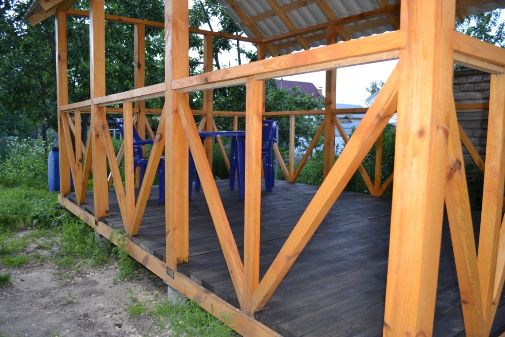

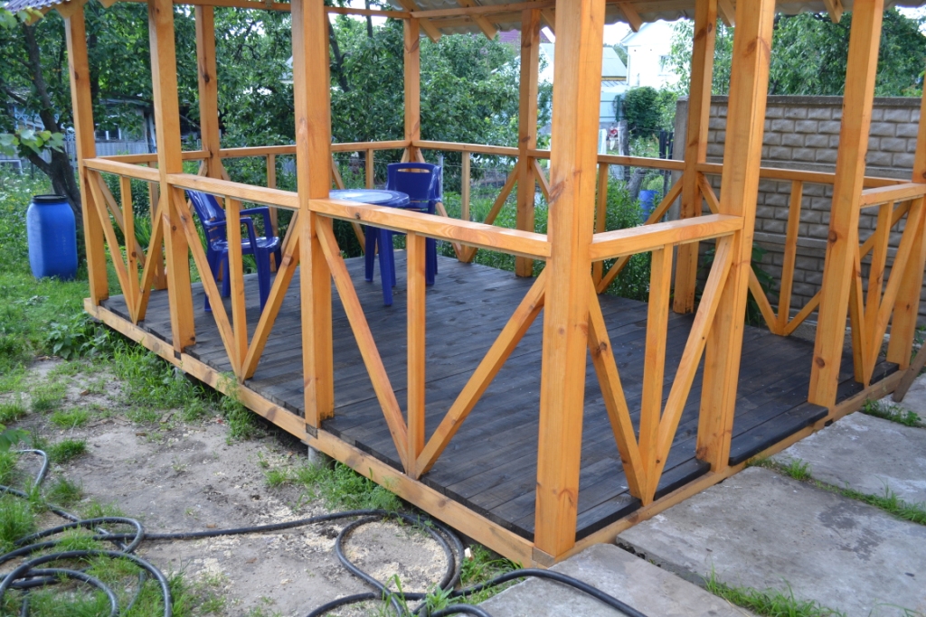

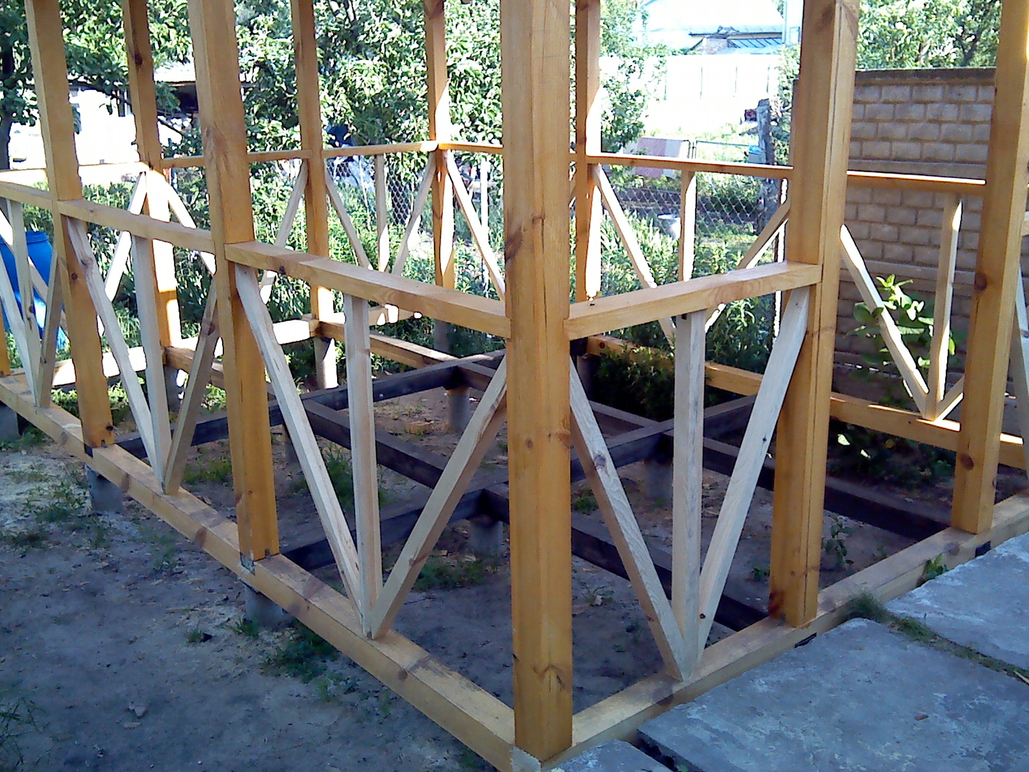

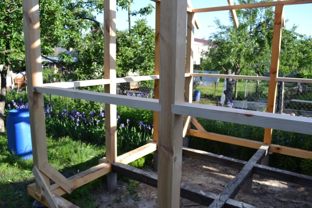

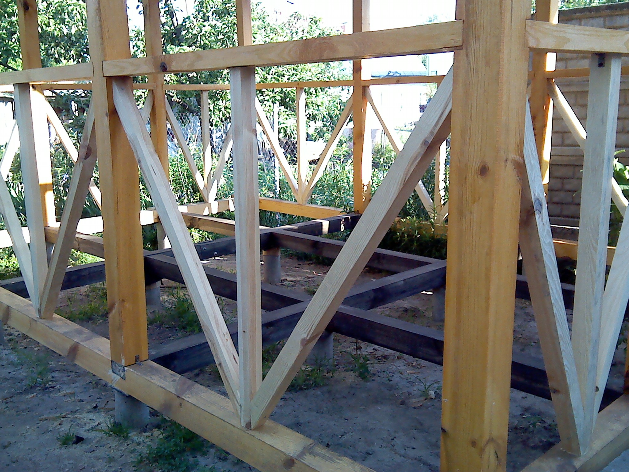

В брусе на высоте 1 метр от пола сделал пропилы глубиной в 2 см, в получившиеся углубления установил перила. С низу укрепил самарезами по дереву, соткой.
я к вам из конкурса "Глупый вопрос" - зачем вы простругивали рубанком ВСЕ дерево?
Хороший конкурс ;)
Для того чтобы все было по феншую :)
Хотя скажу по секрету, стропила не строганные :), а вот мауерлат да. :D
Я считаю что все детали к которым я буду касаться в процессе эксплуатации, должны меня радовать :rolleyes:

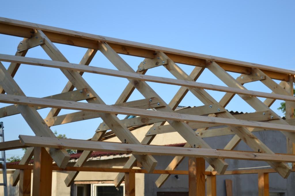

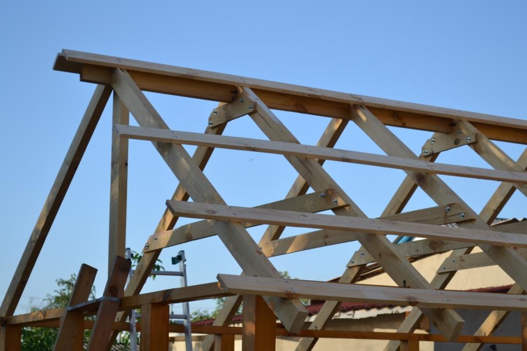

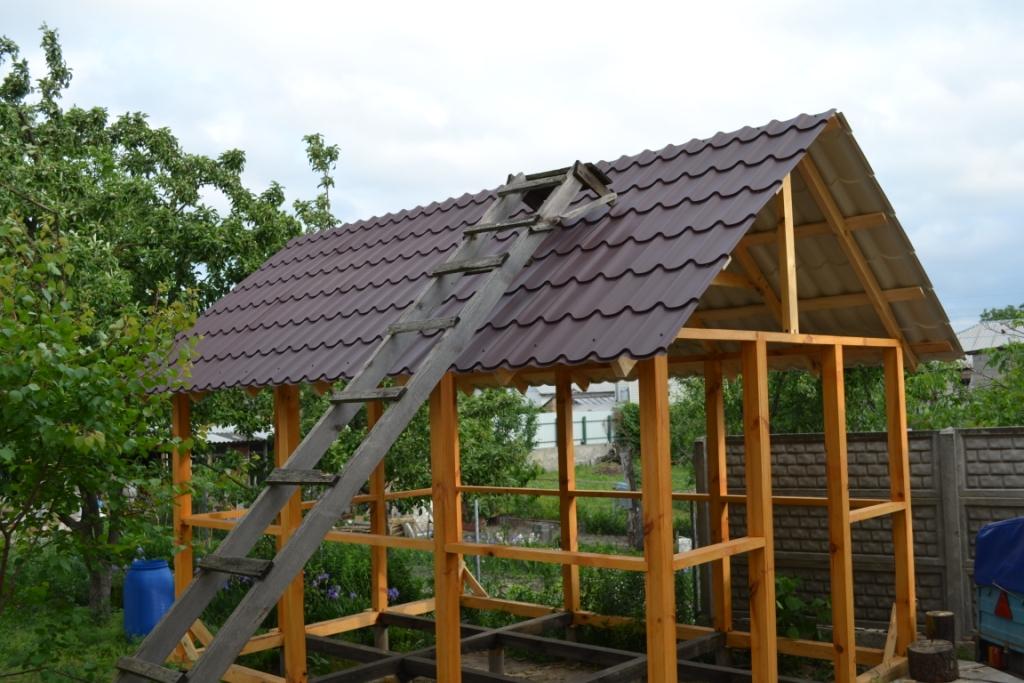

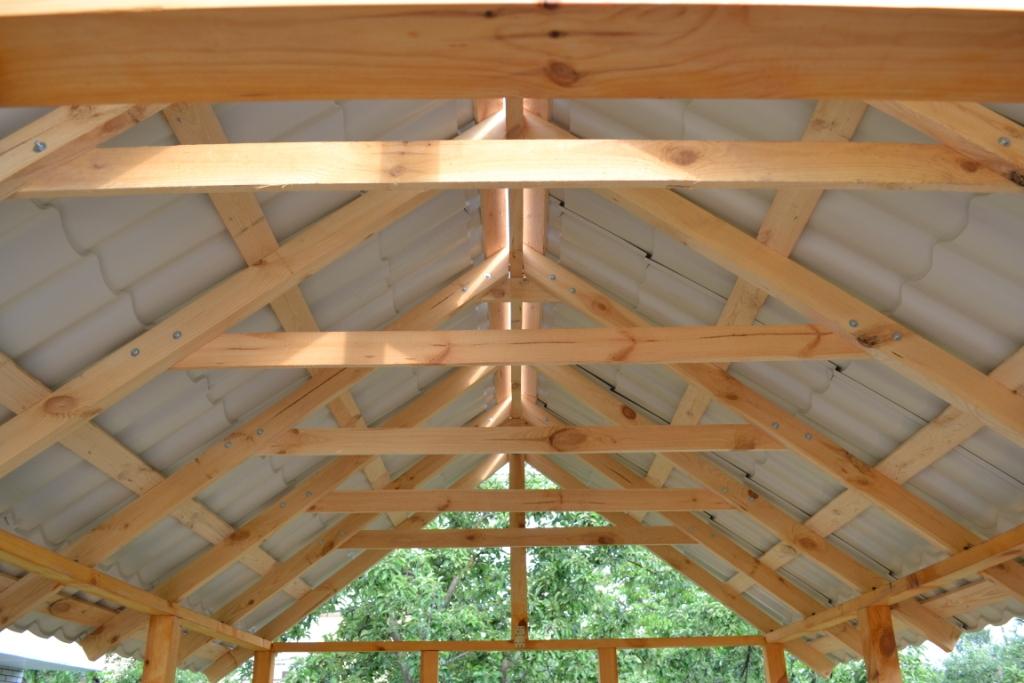

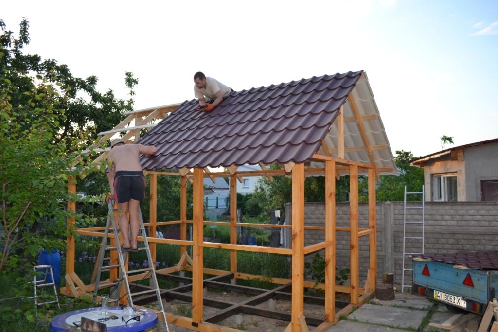

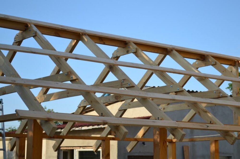

Вчера за вечер удалось набить обрешётку и установить крышу.
Осталось поставить "коньковую" рейку.
Обновим немного смету:
Крыша+шурупы+коньковая рейка = 2060 грн.
Гвозди, винти, гайки ,сверла и прочие расходники – 200 грн.
Общие затраты по беседке на сегодня составили 5 000 грн.
Может тем кто читает эту ветку будет полезно: не прибивайте кровельный материал, пока не забьёте фронтоны (и стены в данном варианте затянуть хотя бы плёнкой) Неожиданный порыв ветра (при резкой смене погоды, как сейчас например) унесёт крышу к соседу...

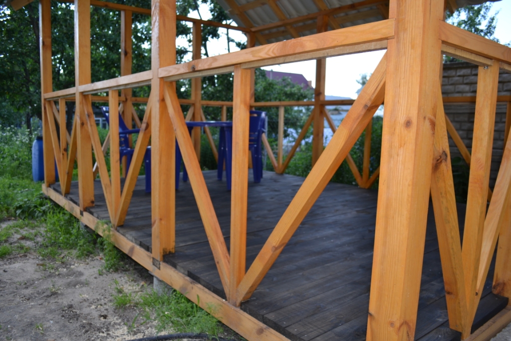

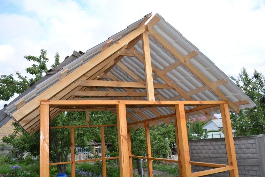

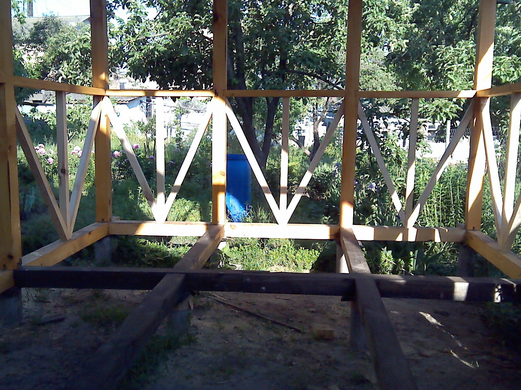

Установил распорки. Распорки из бруса 50х50, закреплял при помощи винтовых гвоздей 75мм.
После установки, конструкция стала невероятно устойчивой!!! Складывается ощущение полного монолита :):)
Подтверждаю практикой!

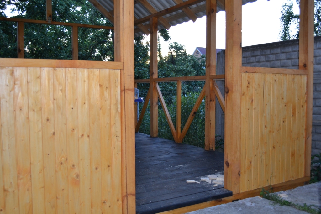

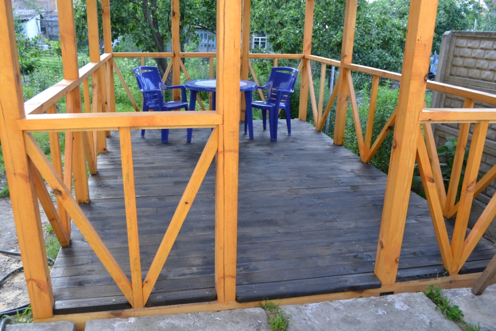

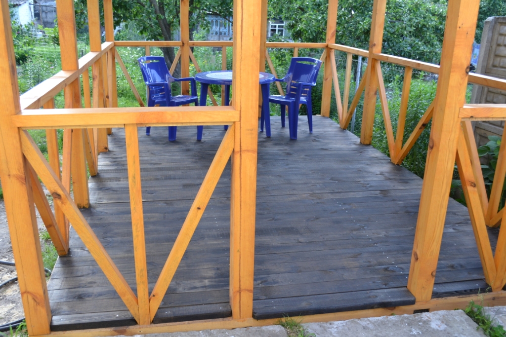

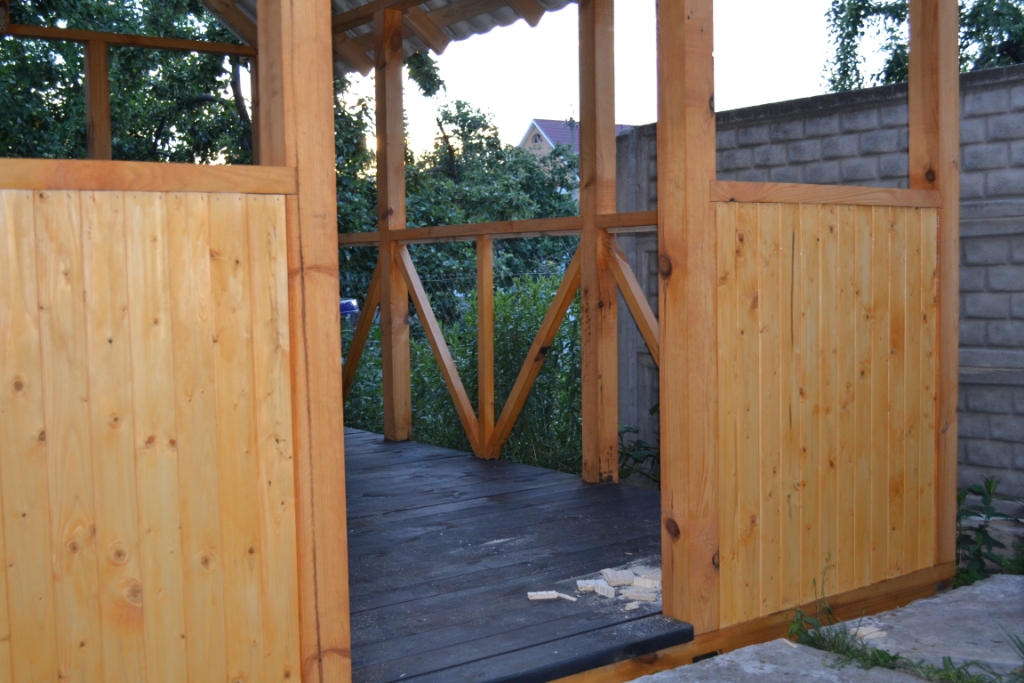

Итак продолжим,
постелил пол из сосновой доски 35х120х3000. Доска «свежепил» поэтому решил зазор между доской не делать, предполагаю что после высыхания он появится. :)

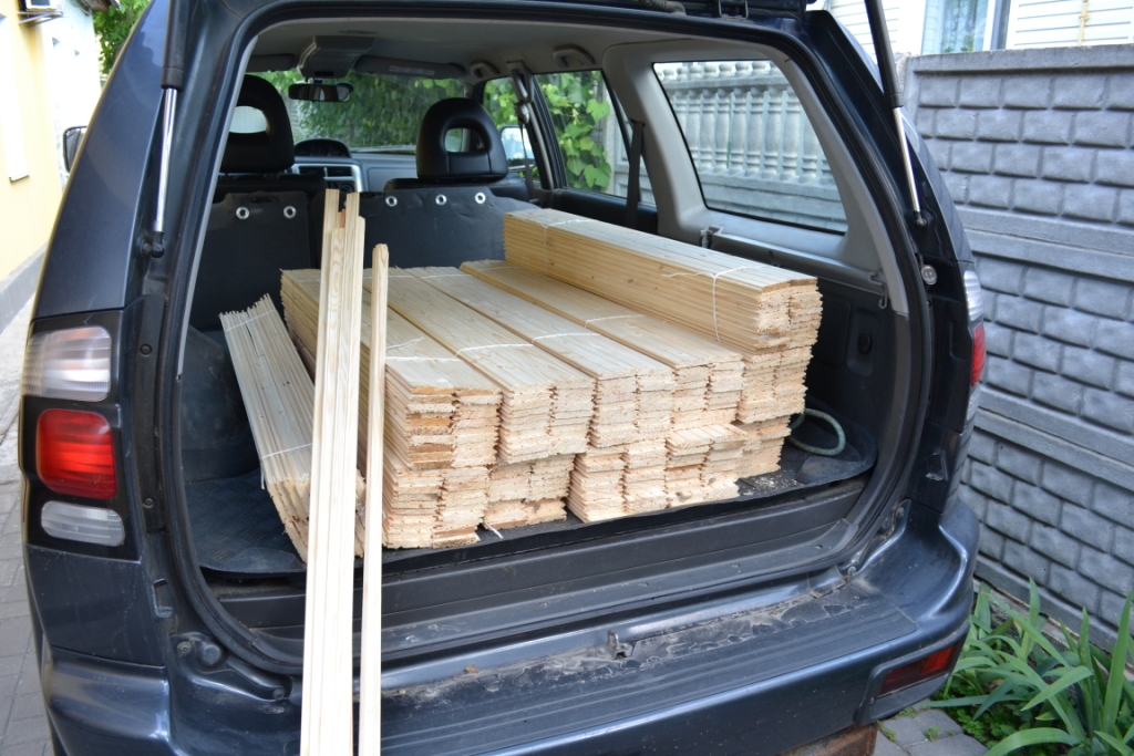

Купил вагонку из Смереки 1 сорт, по 53 грн/м2, всего 17 м2, и пару реек плинтуса.
Обновим смету.
Доска пола 35х120х3000 – 1500 грн;
Вагонка Смерека 1С 217м2 – 913 грн;
Плинтус Смерека 15 м/п – 63 грн;
Гвозди, перчатки, кисточки и т.д. - 160 грн.
На сегодня «тотал» по беседке 7 050 грн, примерно 880 $
