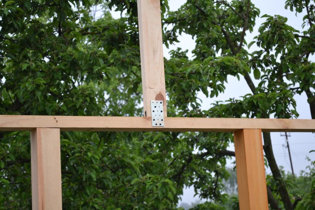

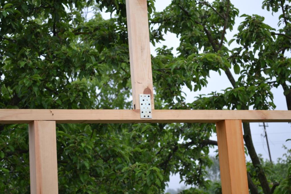

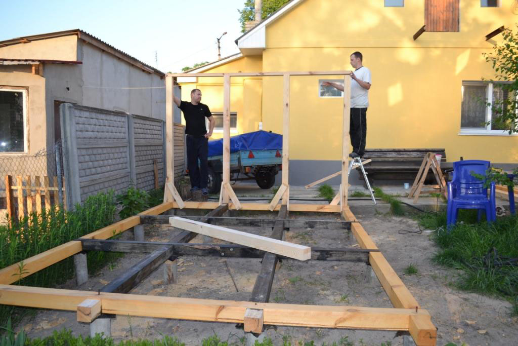

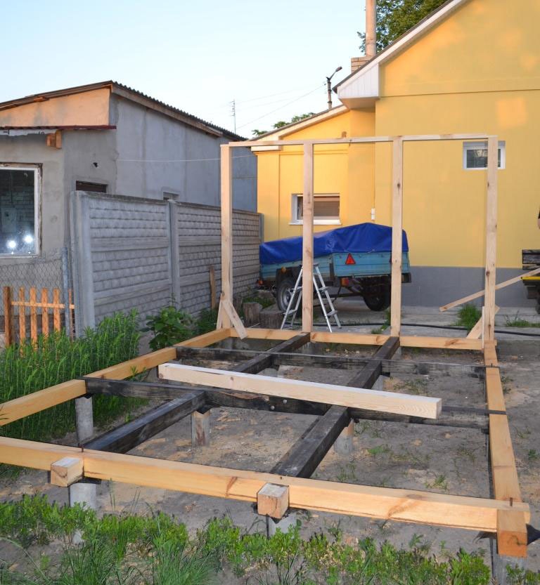

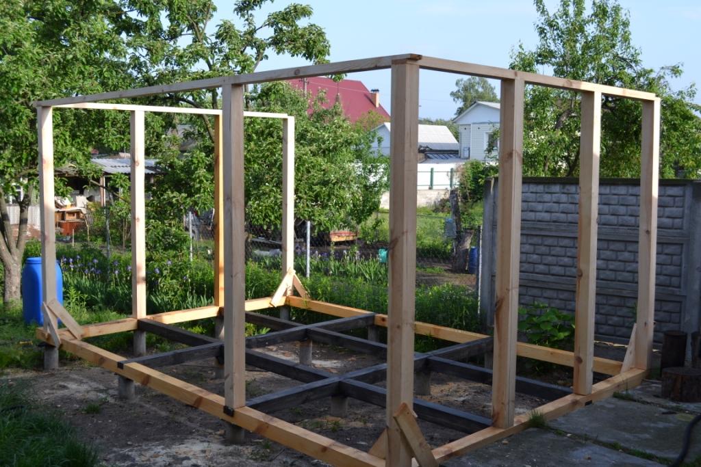

megakot Опубліковано: 16 травня 2012 Автор Поділитись Опубліковано: 16 травня 2012 Итак примерка Все брусы на удивление хорошо стали по своим местам, на столбики постелил рубероид в два слоя. Правда вчерашняя гроза и ливень не дали возможность доделать все что запланировал. 6 Посилання на коментар Поділитися на інших сайтах More sharing options...

Privet Опубліковано: 16 травня 2012 Поділитись Опубліковано: 16 травня 2012 Фундамент стрёмный. Конструкция лёгкая - запросто может вытолкнуть зимой столбы фундамента. Я бы делал либо нормальный - столбчатый, с расширением внизу и армированием. В диаметре 200 мм., с расширением 500 мм. Арматура - 2 или 4 д.10. Подошва фундаменте на глубине 110 мм.В фундамент заложил бы шпильки - для крепления нижнего бруса. Или поставил бы беседку на автомобильные шины, набитые щебнем. У меня вольер для собаки стоит на таких шинах.Размер вольера 6х4 м.Вольер тяжёлый - как для деревянного.Несущий каркас - брус 200 х 140 и много металла. Использовал 7 шт. шин от легковых авто. Успеха.Хотелось бы посмотреть, что будет с беседкой и особенно с фундаментом - после 2-3 зимы. Цемент М400 – 1меш 25 грн, Блин, а у нас (Черкасская обл.) - дешевле 35 гр. - нет. (марка 400) Посилання на коментар Поділитися на інших сайтах More sharing options...
megakot Опубліковано: 16 травня 2012 Автор Поділитись Опубліковано: 16 травня 2012 Фундамент стрёмный. Хотелось бы посмотреть, что будет с беседкой и особенно с фундаментом - после 2-3 зимы. Почему стрёмный? Я описывал выше фундамент, 16 ямок глубиной 50 – 60 см шириной 25х25 см, на дно залит цемент с щебнем слоем в 15 см, в центра вставлена арматура для привязки столбов. Столбы из асбестовой трубы диаметром 130 мм, установлении по центрам ям и связаны с якорями арматурой, после чего пролиты цементом. Сверху столбов по периметру вставлена арматура для первого ряда бруса. 1 Посилання на коментар Поділитися на інших сайтах More sharing options...
Privet Опубліковано: 16 травня 2012 Поділитись Опубліковано: 16 травня 2012 Почему стрёмный? Потому что есть южная, а есть северная сторона, есть места где будет таять, а есть где не будет, есть места, где будет скапливаться влага, а есть где не будет - другими словами - в одном месте - ваши столбики запросто может взять и приподнять сантиметров на 5 -10 или толкнуть в бок - на столько же - никакое крепление бруса не выдержит. Бетон с нормальным армированием - рвёт, а вы про 16 столбиков. Зачем их только столько ? - не понятно. Посилання на коментар Поділитися на інших сайтах More sharing options...
megakot Опубліковано: 16 травня 2012 Автор Поділитись Опубліковано: 16 травня 2012 Бетон с нормальным армированием - рвёт Рвать не должно, если рвет значит либо бетон либо армирование ге…. а вы про 16 столбиков. Зачем их только столько ? - не понятно. Как непонятно? У меня есть 16 мест с ослаблением конструкции (в половину запилен брус) вот это ослабление и подкреплено, плюс сама основа должна на чем-то стоять :D А вы сколько столбиков видите в такой конструкции? 2 Посилання на коментар Поділитися на інших сайтах More sharing options...
Privet Опубліковано: 16 травня 2012 Поділитись Опубліковано: 16 травня 2012 А вы сколько столбиков видите в такой конструкции? 6-ть или 8-м нормальных столбов - с подошвой пятки ниже уровня промерзания на 20- 30 см. Разница большая - по сравнению с 16 - согласитесь. Какая конструкция каркаса при таком варианте ? - это уже другой вопрос. Посилання на коментар Поділитися на інших сайтах More sharing options...

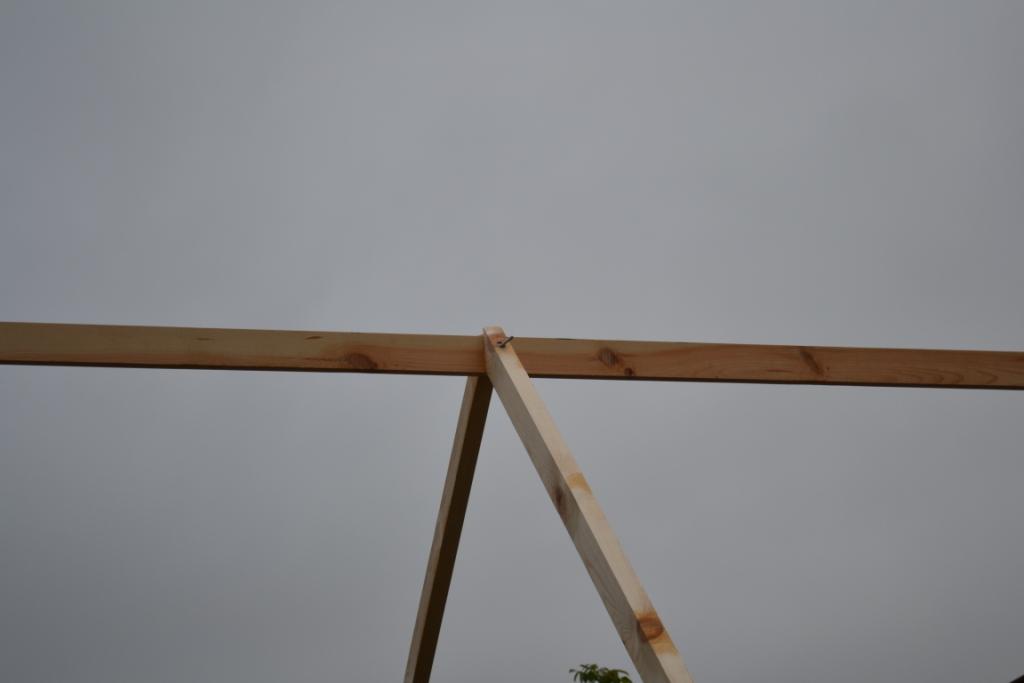

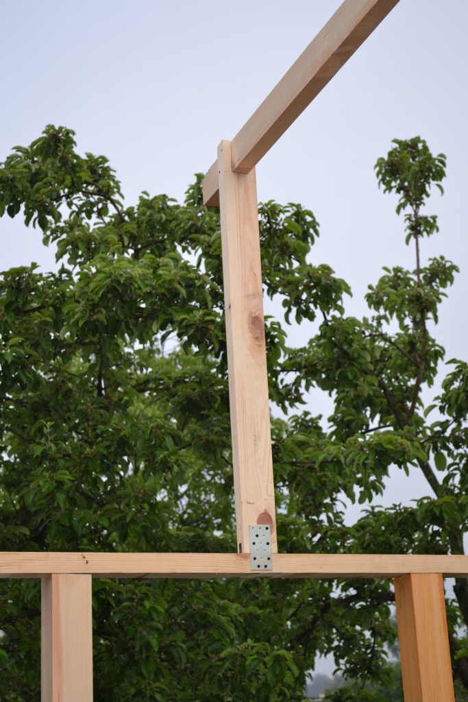

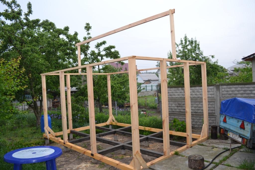

megakot Опубліковано: 17 травня 2012 Автор Поділитись Опубліковано: 17 травня 2012 С такой погодой как сейчас только строится… Пять минут строим, пол часа пережидаем дождь В таком режиме за вчерашний вечер поставили оставшиеся колоны и коньковую балку. 2 Посилання на коментар Поділитися на інших сайтах More sharing options...

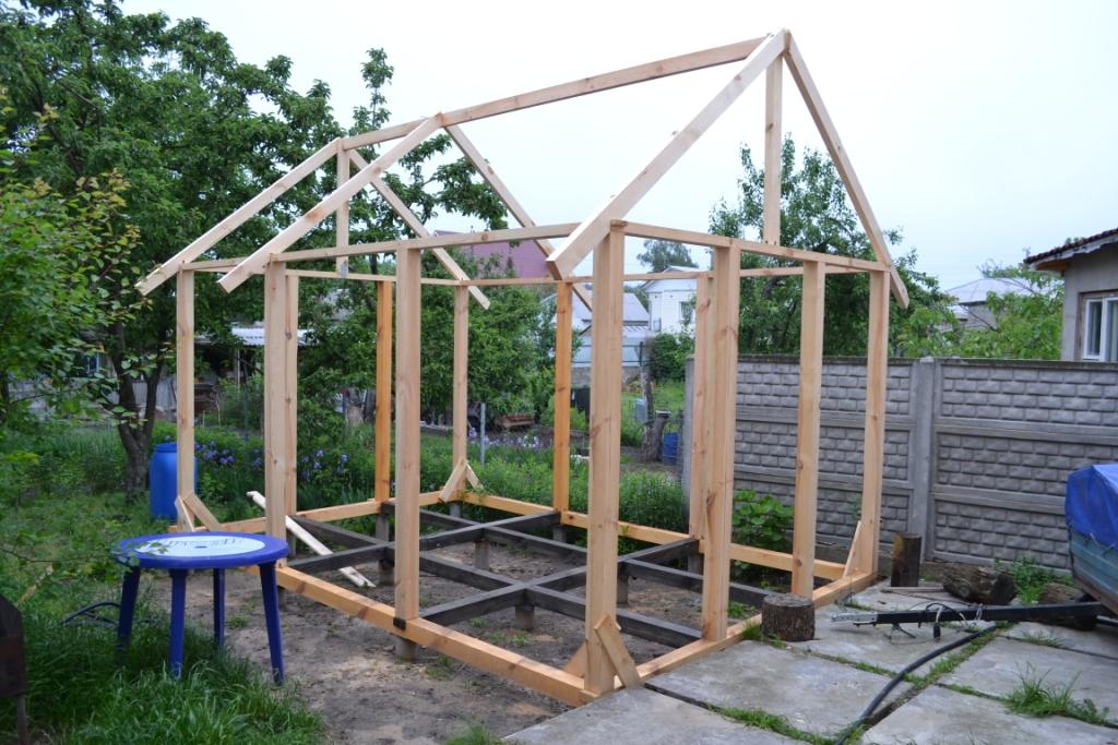

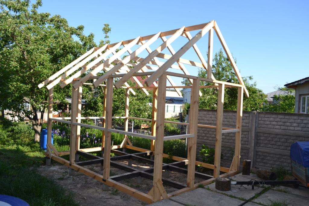

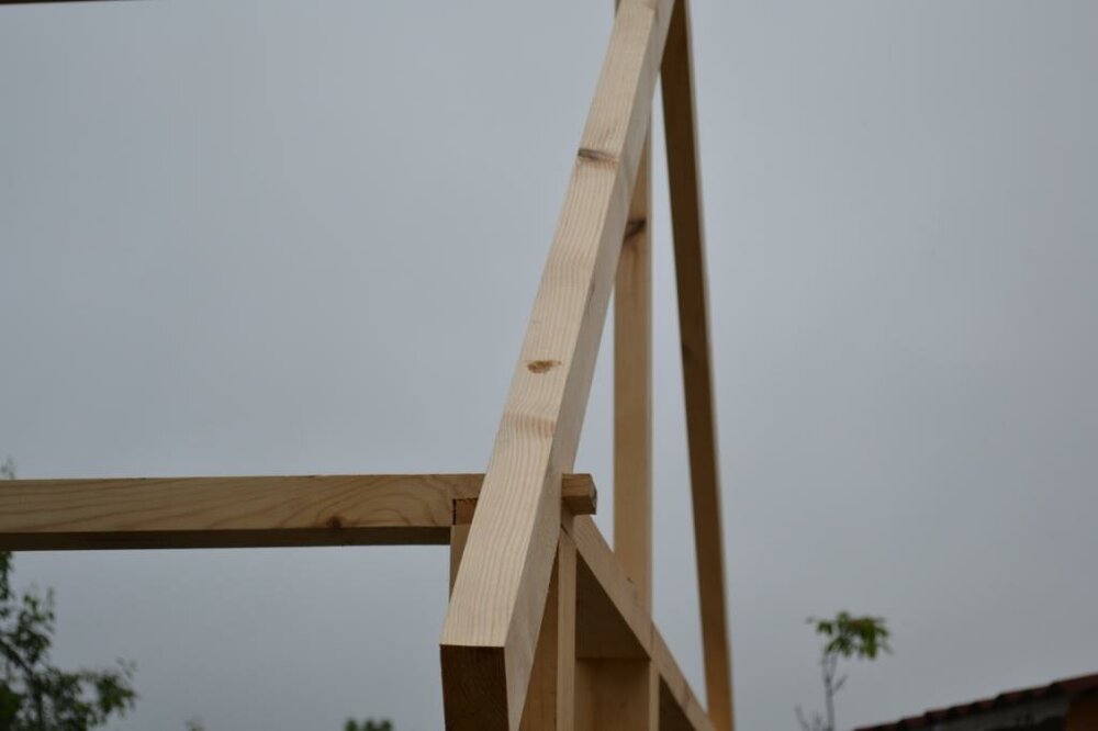

megakot Опубліковано: 18 травня 2012 Автор Поділитись Опубліковано: 18 травня 2012 Вчерашний вечер порадовал полным отсутствием дождя Занялись установкой стропил, как оказалось нелёгкое занятие. Первую стропилу собирали/подгоняли наверно часа полтора, вторую сделали за пол часа, а третью минут за 15 :D 2 Посилання на коментар Поділитися на інших сайтах More sharing options...

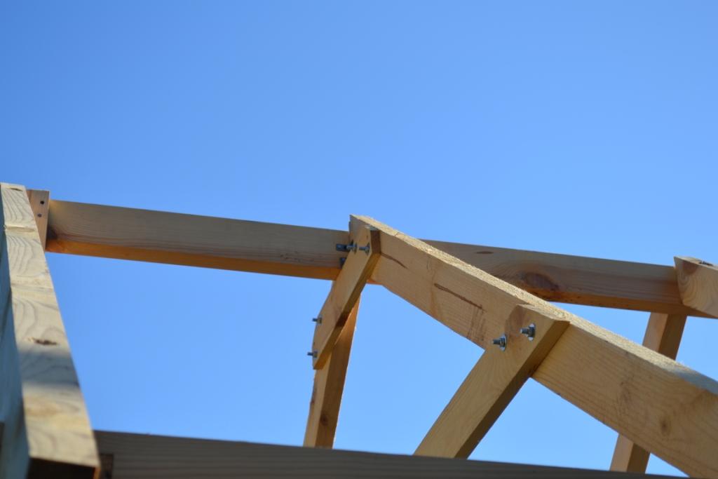

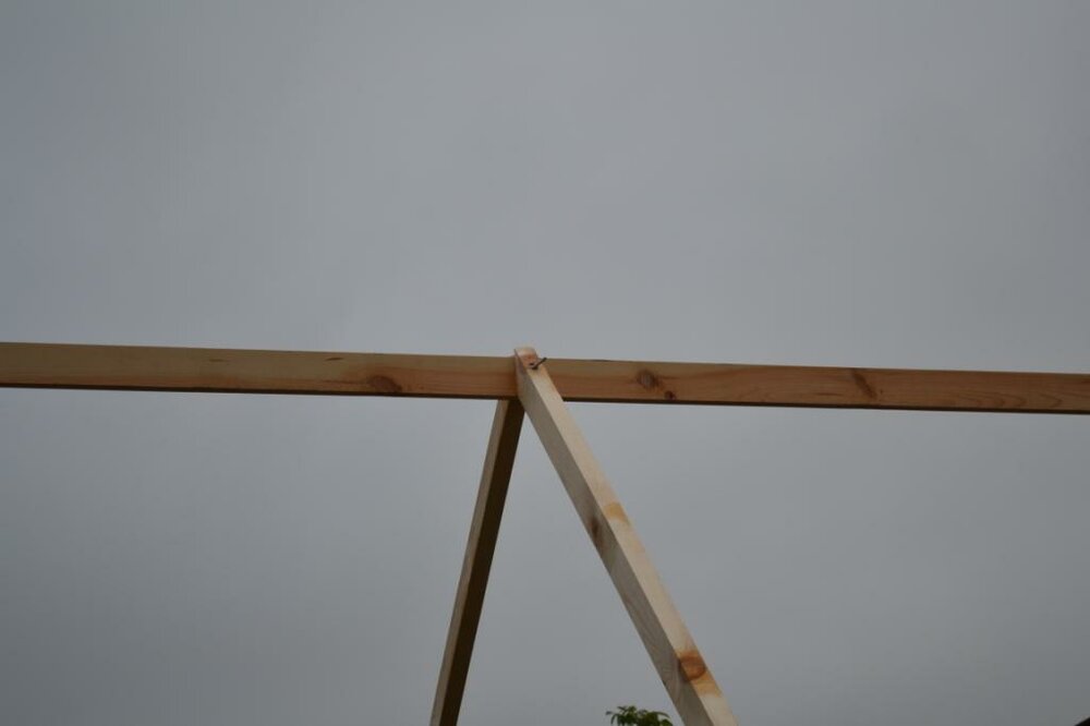

megakot Опубліковано: 18 травня 2012 Автор Поділитись Опубліковано: 18 травня 2012 Крепление стропила к коньковой доске сделали шпилькой М8 «на вылет». Шпилька стягивает обе боковые стропила к коньковой доске. 1 Посилання на коментар Поділитися на інших сайтах More sharing options...

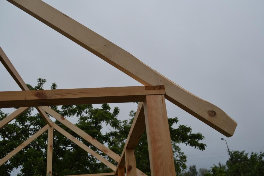

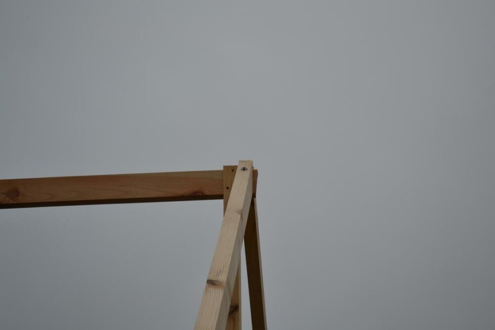

megakot Опубліковано: 18 травня 2012 Автор Поділитись Опубліковано: 18 травня 2012 Второй конец стропила опирается «запилом» на вертикальный брус и притягивается к нему мощным саморезом по дереву 8х140. 1 Посилання на коментар Поділитися на інших сайтах More sharing options...

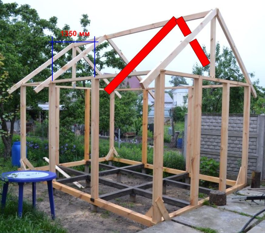

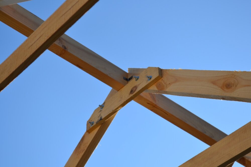

megakot Опубліковано: 18 травня 2012 Автор Поділитись Опубліковано: 18 травня 2012 Подскажите по стропилам, стоит ставить дополнительно между вертикальных брусьев/стоек дополнительные стропила (выделены красным)? Сейчас пролет между стропилами 1,35 – 1,45 м. Крыша будет накрываться металочерепицей, по стропилам продольно уложу шалевку 20х100. 1 Посилання на коментар Поділитися на інших сайтах More sharing options...
Фердыщенко Опубліковано: 18 травня 2012 Поділитись Опубліковано: 18 травня 2012 Подскажите по стропилам, стоит ставить дополнительно между вертикальных брусьев/стоек дополнительные стропила (выделены красным)? Сейчас пролет между стропилами 1,35 – 1,45 м. Крыша будет накрываться металочерепицей, по стропилам продольно уложу шалевку 20х100. Вы видели металл гаражи зимой под мокрым снегом с провалеными крышами? Так и у Вас крыша ничем не будет отличаться, потому и шаг стропильных ног выбирайте соотв. 800мм-1м максимум и крепите шалёвку. Только крепите всё гвоздями, желательно перфорированными для поддонов. Вашу крышу мне кажется, легче было склепать внизу, потом в восьмером её поднять наверх... Вы с крышей пошли долгим путём, стропила клепаются внизу (...штук), потом закидываются наверх и крепятся там шалёвкой, вот и всё 2 Посилання на коментар Поділитися на інших сайтах More sharing options...
Komandor Опубліковано: 18 травня 2012 Поділитись Опубліковано: 18 травня 2012 (змінено) Угол наклона крыши у металического гаража гораздо меньше чем у автора темы у которого угол не менее 45 градусов, не думаю что на такой крыше будет скапливаться достаточное количество снега чтобы провалить её при расстоянии между стропилами 135 см. Доска я так понимаю будет цельная, т.е. без соединений на "внутрених" стропилах, так, что все должно быль нормально. Не всегда по близости есть одновременно 8 человек которые готовы с тобой поднимать и крепить твою крышу. Прошу прощения угол в данном случае меньше 45 градусов, расстояние междулагами желательно уменьшитьдо 100 см если возможно Змінено 18 травня 2012 користувачем Komandor 2 Посилання на коментар Поділитися на інших сайтах More sharing options...
КОРН Опубліковано: 18 травня 2012 Поділитись Опубліковано: 18 травня 2012 Ну вы и смельчак:D С такой крышей, имхо, беседка простоит до первого хорошего снега. Добавьте стропил, к ним затяжек. Нижний узел закрепите стропильно-подстропильными уголками. Клепайте все гвоздями, лучше рифлеными, и стягивайте шпильками. Попробуйте встать на место вашей крыши и представить ветровые-снеговые нагрузки, которые передаются на узлы крепления на отрыв, на срез. А то природа возьмет свое ;) Посилання на коментар Поділитися на інших сайтах More sharing options...
Фердыщенко Опубліковано: 19 травня 2012 Поділитись Опубліковано: 19 травня 2012 Подскажите по стропилам, Вот так приблизительно на земле склёпываются стропильные фермы, подымаются наверх лёжа, потом вы залазите или с лестницы их крепите друг с другом кусками шалёвки временно нерифлёными! гвоздями и таким образом оббиваете обрештовку и т.д. Далее уже можете фантазировать, но в любом случае в "конце фильма" подбиваете коробчики 25-кой и ветровые доски. Я один несколько лет назад закидывал стропильные фермы 10 шт!!! для дома 8х6, потом подымался,выставлял и крепил доской. А у ВАс это можно зделать за пару дней под ключ одному. Удачи 2 Посилання на коментар Поділитися на інших сайтах More sharing options...

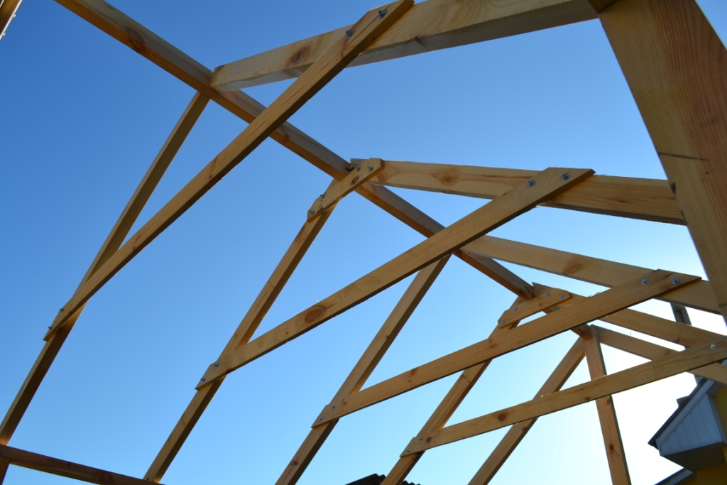

megakot Опубліковано: 21 травня 2012 Автор Поділитись Опубліковано: 21 травня 2012 Продолжаем строительство, за выходные дни было сделано далеко не все что запланировано, доставил стропила 3 Посилання на коментар Поділитися на інших сайтах More sharing options...
