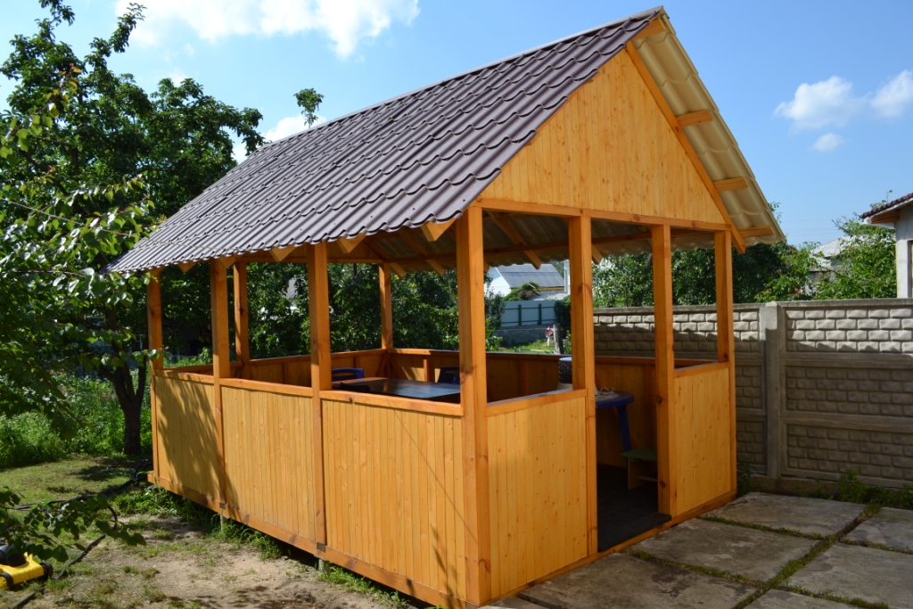

у вас пола 4 метра, по 12 см ширина доски это 35 досок.
35 досок 35х120х3000 это 0,5 м3. если затраты 1500 то это или 3000 грн м3 или ещё дофига доски осталось.
По факту 4,5 м пол получился, и соответственно 38 досок.
Расчет был таков, доска 45х130х6000 – 19 шт - 0,62 м3 по 1500 за м3 (из за того что пиломатериал шестиметровый) + строгание 800 грн/м3 + порезка по 3 метра. Строгали в размер 35х120.

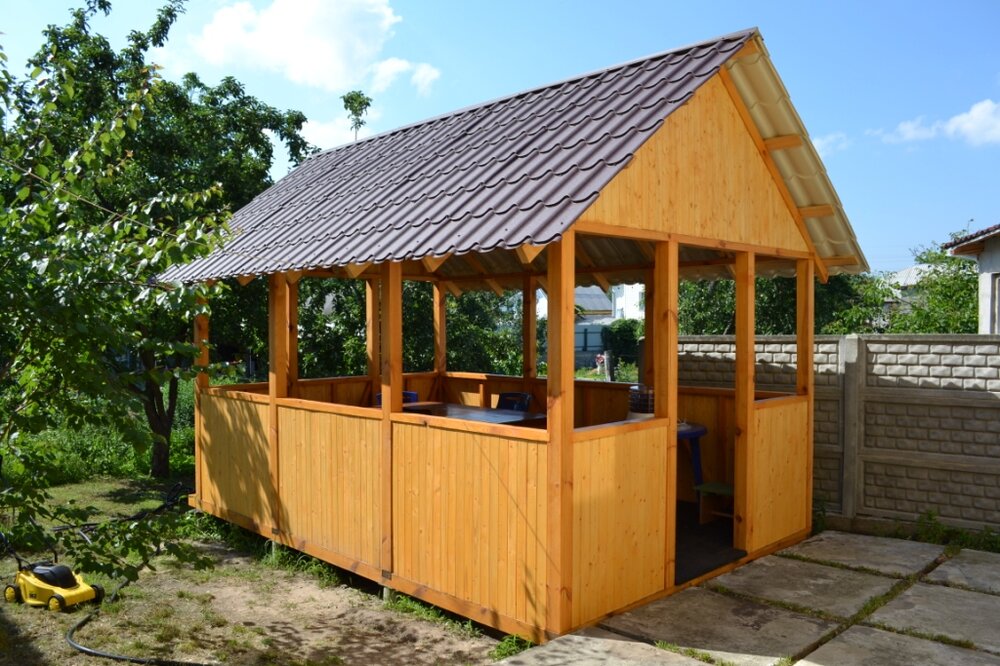

Симпотно! Но чем вызвано желание покрыть крышу металлочерепицей??? ибо сей барабан в дождь не даст Вам спокойно попить пивка и поесть мяска))))) тем более, что он на обрешетке из 4 досок - будет бобонение, проходили такое на балконе! даже с закрытыми окнами - жесть (правда у Вас на беседку не будет течь с крыши вода, только дождик)
а так - клево все!
Потому что с металлочерепицей проще работать.
По «барабану», все пугали что будет громко, спать не даст, пить будет мешать :) :lol:
С такой погодой :fool: беседка пережила уже ураганный ветер и более десятка ливней, барабана НЕТ, спать не мешает вообще! Справедливости ради скажу, спальня находится на противоположном от беседки краю дома. Но даже на кухне, которая от беседки в паре метров, в дождь ничего не напрягает, больше слышен шум дождя нежели барабан по крыше :beer:

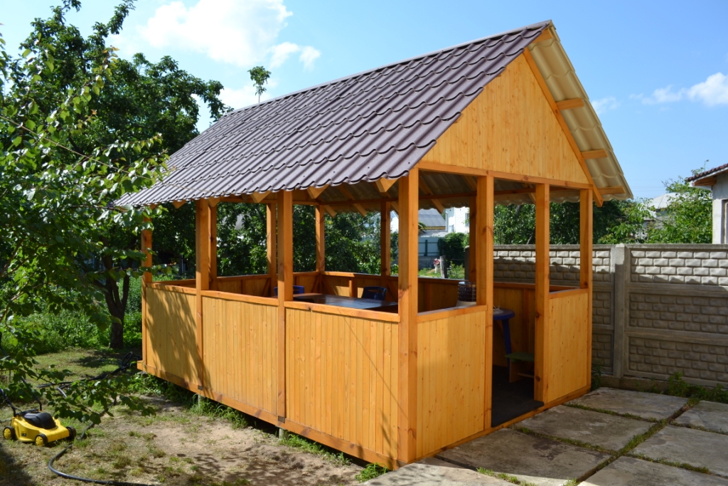

Вчера окончил работы по беседке. Менее чем за два месяца работы по вечерам и немного по выходным дням была сделана беседка. Думается что если бы делали с утра и до вечера и погода не мешала то за 5 – 7 рабочих дней реально поставить :beer:
Размер беседки по факту получился 4,55х3 м внешний, внутренний 4,3х2,8 высота до горизонтальных стропил 2,4 м. Смета на сегодня составила 7 500 грн.

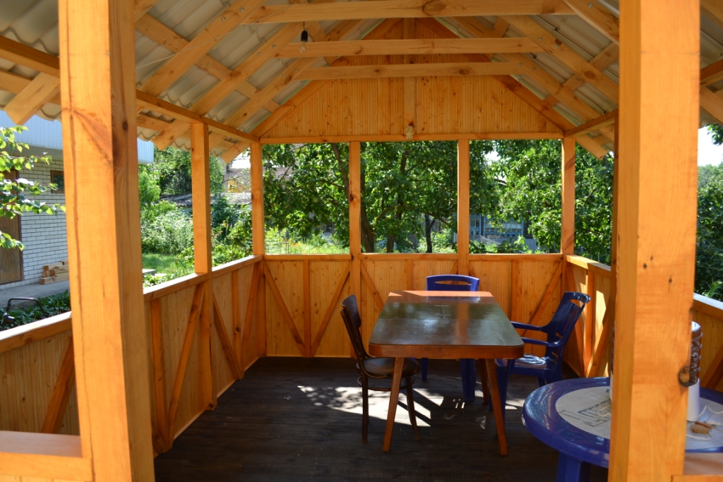

Нерешенным остался вопрос :( по обрешетке оконных проемов, пока думаем чем закрыть обрешетка/тканевые ролеты/бамбуковые шторы/москитка/жалюзи/(ваш вариант?)

Теперь еще можно придумать чего-то, чтобы прикрывать при необходимости прикрывать боковины во время дождя/ветра. Бывает неуютно в паршивую погоду, а место "заседания" перенести нельзя, например. Я себе присобачил вьетнамские в рулонах типа циновки.. Очень удобно. Прикрывает от брызг, порывов ветра и просто уютнее становится, особенно вечером... А на зиму снимаю и уношу на чердак...

Перезимовала отлично, без каких либо видимых повреждений. Столбики фундамента даже не думают шевелится Ж-)
Планирую в ближайшее время сделать стол туда, выложу тогда и фотки самой беседки после зимовки :)

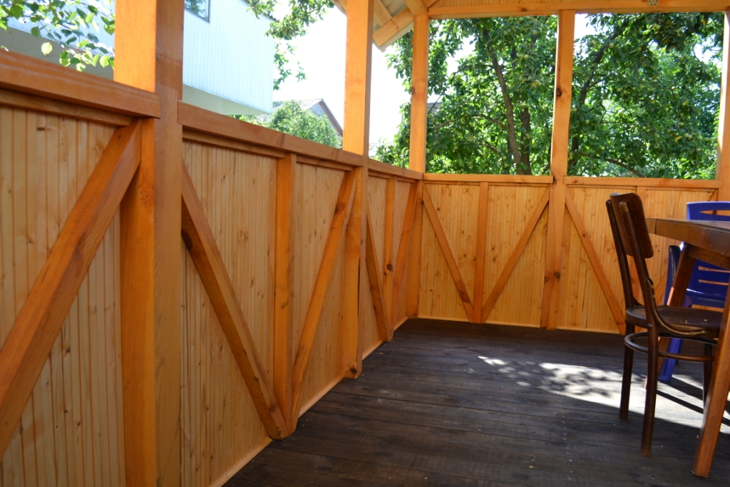

1. как себя ведет пол (трешины, стыки, скрип)? чем он вскрыт?
2. чем торцевал бруски на перила? уж очень точно подрезаны, особенно косые.
+1
Тоже интересно как повела себя свеже распиленная половая доска. Что там с щелями и скрипами? Четверть или пазы не делали? или края лосок фрезером спилить под полукруг или скос?
И еще вопросик - смотрю на фотки и не вдупляюсь - а каким образом столбы прикреплены к нижней обвязке брусом? Вижу только какие то мелкие уголочки, но сомнительно что только на них столбики стоят.

Пол отлично :) трещин нет, доска подсохла и появились щели между досками порядка 5 мм, так собственно и планировалось чтобы песок не скапливался, а просыпался сквозь них. Скрипов нет, немного после высыхания подымало гвозди, постучал молотком и все ок. Вскрывал отработкой, после впитывания абсолютно не мажется, даже салфеткой проверял :)
Торцевал дисковой пилой Интерскол, почти навесу. Карандашом размечал "по живому" прикладывая брусок с обратной стороны.

Четвертей или пазов не делал, прибивая доски пользовался домкратами сильно прижимая доски друг к другу, после высыхания между досками образовались щели 4-5 мм, скрипов нет.
В столбы фундамента вмуровал арматуру ф10, которая торчала примерно на 15 см в верх, в столбах беседки проделал отверстия и насадил столбы на арматуру.
