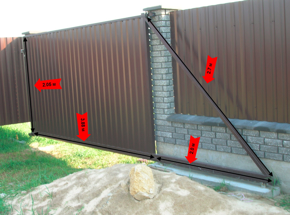

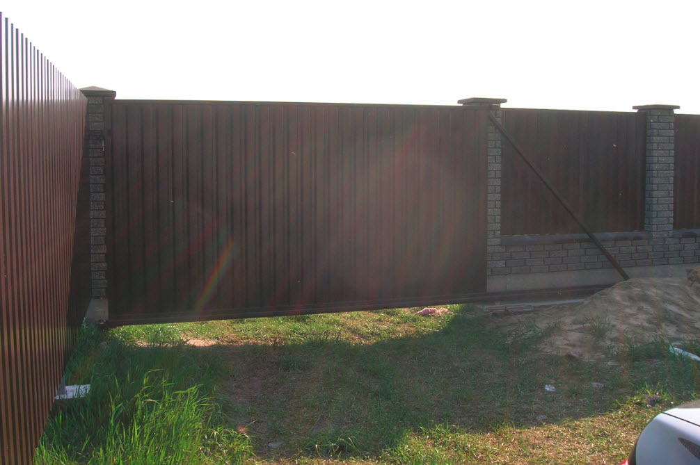

Откатные ворота - плохо "едут"
Alex30
А можно ли заменить фурнитуру и убрать этот косяк или это полная Ж? Не охота осознавать, что ворота могут накрыться медным тазом...
Заменить фурнитуру на месте нельзя, нужно делать на производстве на спец столе чтобы ворота не крутило... Ворота нужно демонтировать, отвезти, полностью перекрасить, привезти, смонтировать... В конечном итоге дешевле новые заказать... Если ставить автоматику на плохо смонтированные ворота, приведет к быстрому износу движка... В конечном итоге переделка ворот+ ремонт движка...

Дай бог чтобы труба не раскрылась....
Срезать и приварить новую направляющую на ворота можно и на объекте, дефекты монтажа устранить тоже проблем не составит - все равно каретки менять. Автоматику поставьте "человеческую" чтобы потом не менять.

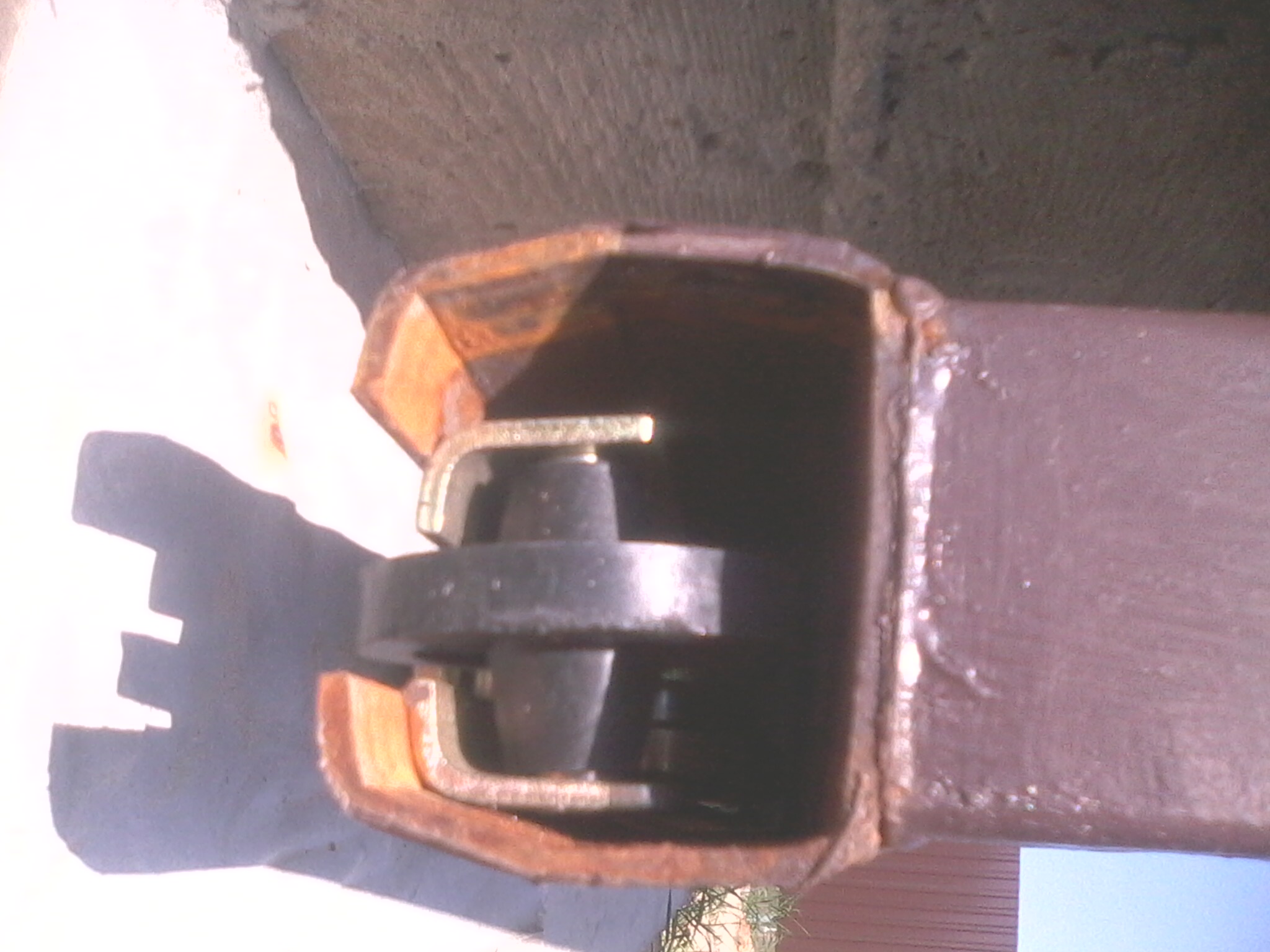

на фото
www.stroimdom.com.ua/forum/attachment.php?attachmentid=183070&d=1335679985
видно что ролик меньше по ширине чем направляющая ворот. Возможно при сварке ее расперло в стороны. Может, это не единственная деформация. Возможно есть скрытое от глаз искривление направляющей. Как варили направляющую ? сплошным длинным швом (разные случаи встречаются у тех кто "однажды делал ворота и все про них знает") или как правильно - короткими швами по 30...60 мм с шагом 400...500 мм?
Выскажу свое предположение. То, что Вы видите - было так изначально до сварки. Одна из киевских фирм во 2-й половине прошлого года выпустила на рынок партию бракованных "недозавальцованных" балок. Мне всю партию поменяли, но с задержкой в 2 недели. Один заказчик - прораб лично сам привез такую балку и под его ответственность ворота были изготовлены (он ждать не мог, сдавал объект). Проем 3.5м, ворота без автоматики, сейчас звонил - ходят нормально.
Но тележки в этих комплектах - 8ми колесные. Может монтажники - химики всунули туда 4-х колесные тележки, которые изначально туда не предназначались?
Поэтому автора темы прошу ослабить 2 болта ключом на 13 или 14 и вынуть нижний накатной ролик, и сделать фото с торца на каретку для идентификации. Еще лучше было бы при наличии 2-3 крепких парней выкатить ворота с передней тележки, сделать ее фото и попробовать не болтаются ли оси колес и ход самих колес.

Верхние ролики даже не ослаблял, так как они не являются проблемой - и смотрел и слушал: они даже почти не оставляют следа на воротах, т.е. не они причина трения..
Швы сварки на швеллере с расстоянием от 50 см до 80 между ними и длинной по 3-5 см... Направляющая - цельная((

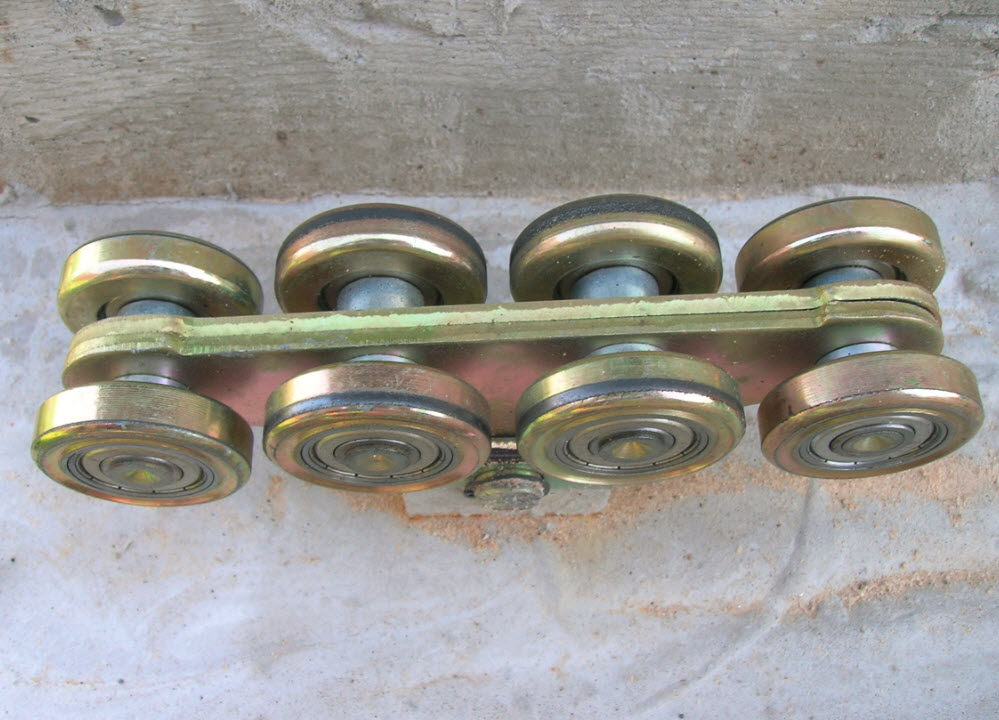

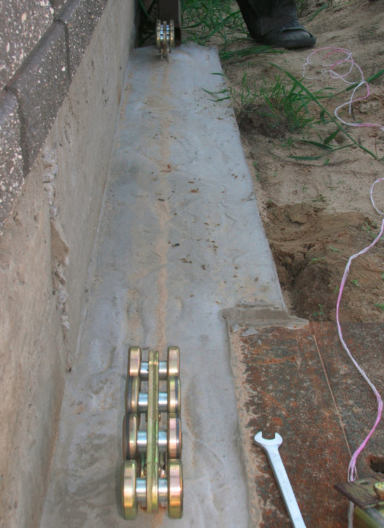

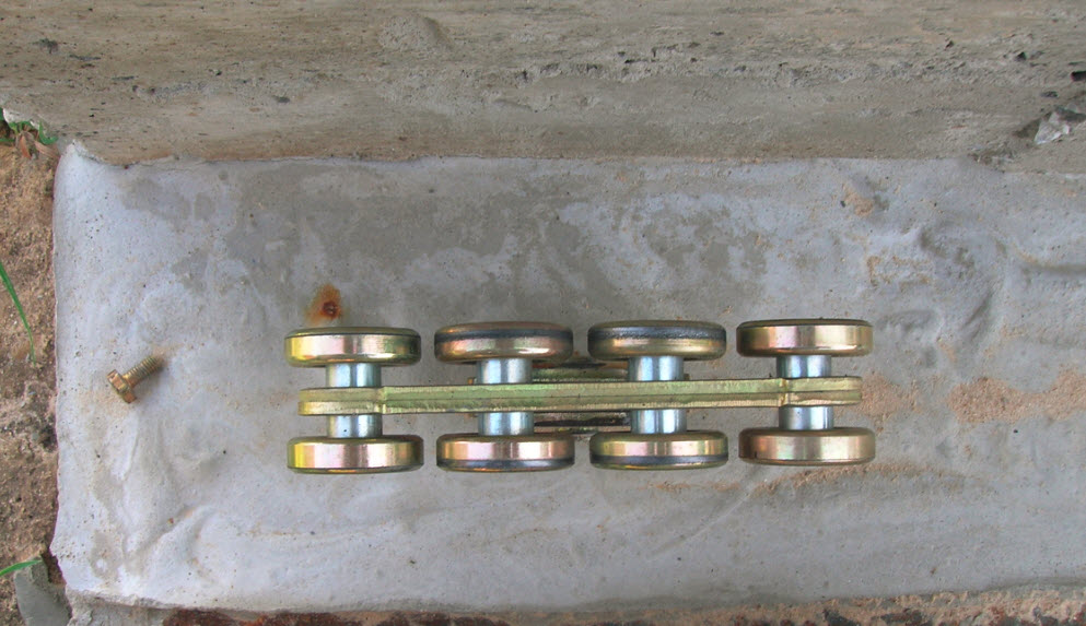

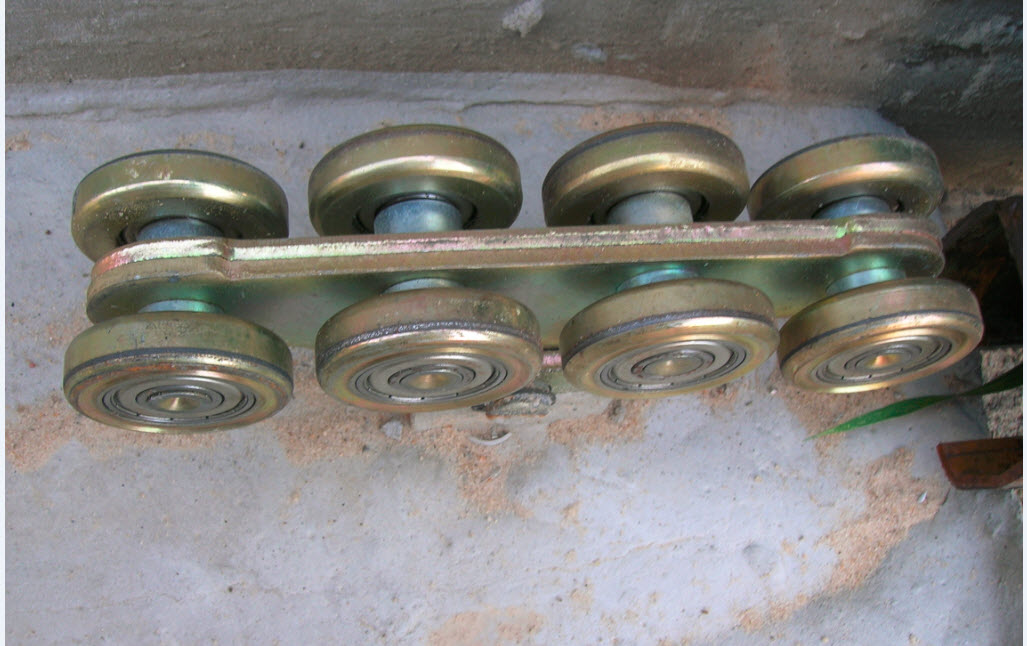

Сняли ворота и сделал фото (одно из них с размерами).. Может так станет что-то понятно... Сами ролики ходят нормально (ну конечно на сколько я понимаю... не прям так свободно, но не это причина торможения)...
Даже не знаю.. Помогите:(:beer:

Если ворота часто оставляли полуоткрытыми ветер и вес створки могли деформировать конструкцию. Приложите нитку на направляющую трубу в начале и в конце ворот с двух сторон. Если створка не ровная, то ворота нужно рихтануть.
То же самое сделайте с каретками. Дальняя стоит параллельно забору, на счет ближней есть небольшие сомнения.

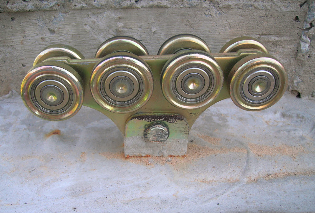

Как интересно и неравномерно затерты ролики на фотографиях.
Затерты только средние ролики, на крайних даже мух не сидел.
Это же роллгранд, насколько мне моего опыта хватает?
Должен такие ворота возить нормально.

Я тоже обратил внимание на сие "чудо".. Я так понимаю ВСЕ ролики должны участвовать в трении.. А де факто на передней тележке работают две (и только средние - маразм!!! а крайние ВООБЩЕ НЕ ТРОНУТЫ!), а на дальней - тоже частично.... :shout:
Судя по следам на роликах похоже на комплект о котором писал Flanker .
Добавлено через 5 минут
Состояние ближней тележки еще можно объяснить На средние ролики нагрузка больше, а вот на дальней следы должны быть на крайних роликах .А их нет.Вернее они есть ,но только на фасках роликов. Такое впечатление ,что направляющая не ложится на ролики верхней и нижними плоскостями

Могу внести свою лепту если смотреть на ролики сферху на одном из фото то видно верхний третий слева ролик криво стоить относительно остальных вот и причина. хотя он и свободно может крутиться. И прийдеться товарищ менять ролик но какой умный залил их если нужно было сварить пластину с болтами или если нет ума то купить готовую с фурнитурой тогда можно и по регулировать. короче криво ролики у вас установлены гдето нет паралели или уровня .

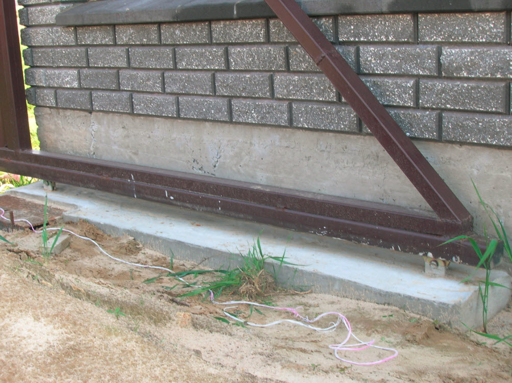

А можно ли эти срезать, перфоратором установить шпильки и к ним пластину и уже на нее ролики? Тогда и уровень будет гуд... А кстати: какая цена фурнитуры и можно ли ее любую (из хороших производителей) установить на мою существующую ситуацию или нужно менять конструктив (ну не считая шпилек и планки)? Спасибо!
а у Вас ролики к чему крепятся под стяжкой? я так понимаю, есть закладная пластина или швеллер, к нему приварен ролик, а сверху стяжка. или по-другому?
Тарас... Чесно не знаю... А исполнителя невозможно взять уже за мошонку кусачками :( Хотя раньше думать нужно было....:fool:
Очень часто варят ролики прямо на закладную в фундаменте, не ставя болты с гайками (для регулировки) - удешевляют. Удешевлять можно на других вещах, но никак не на жизненно важных. Это легко проверить сняв верхний слой этой стяжки вокруг ролика. Мы готовы попытаться определить в чем причина. Или устранить ее или переделать, включая замену фурнитуры.

когда будете на участке - покачайте каретку с незатертыми роликами вверх/вниз.
она должна крайними роликами почти доставать до земли, ну и качаться свободно.
Отвечу сразу: они не качаются, т.е. нужно нормально так силу приложить, что бы их наклонить в одну или другую сторону... Я правильно понимаю вас, что сняв ворота они должны в одну и другую сторону шататься как по маслу? Спасибо!
роллингцентр качается отлично, роллгранд - туговато.
но качаются тоже.
попробуйте их "разработать", может вд-40 брызнуть.
