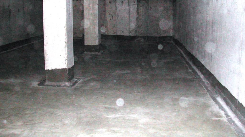

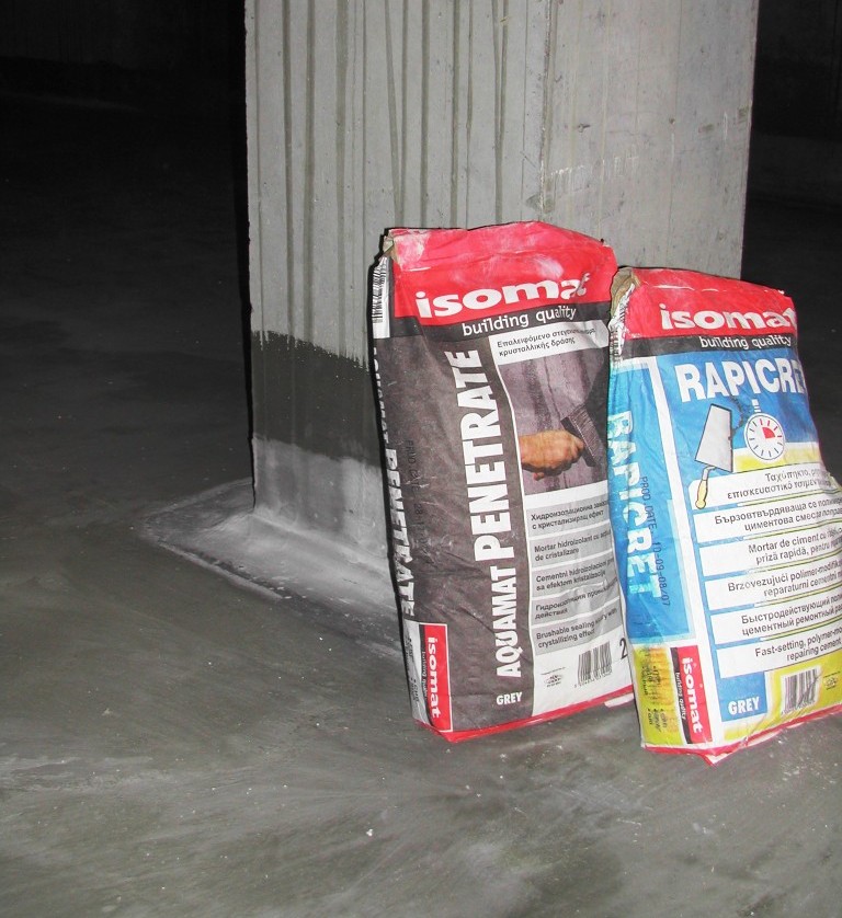

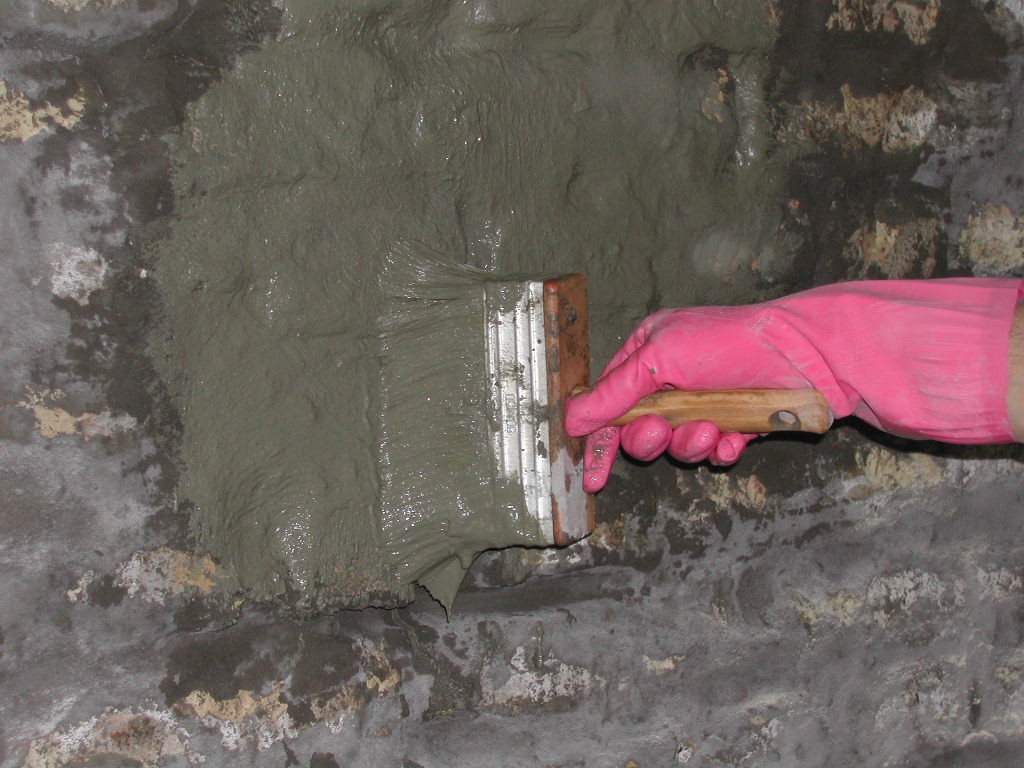

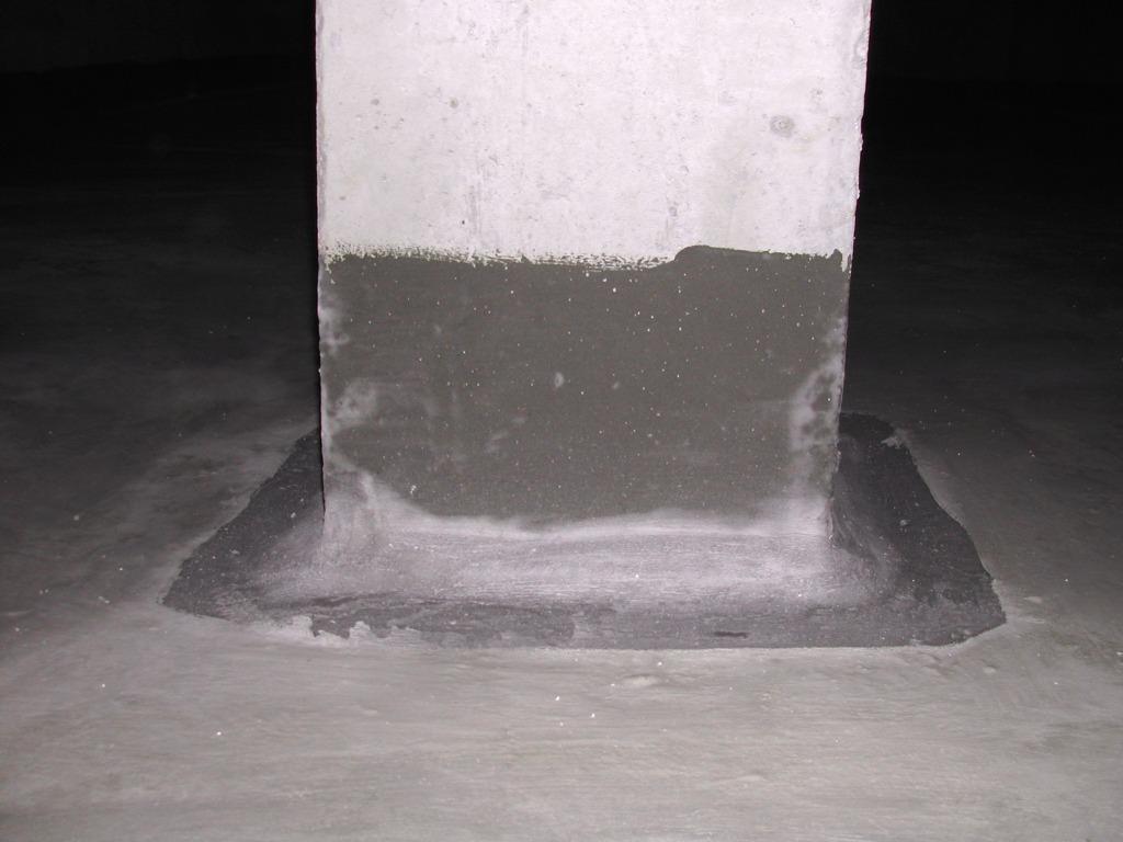

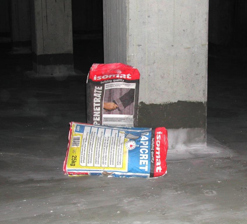

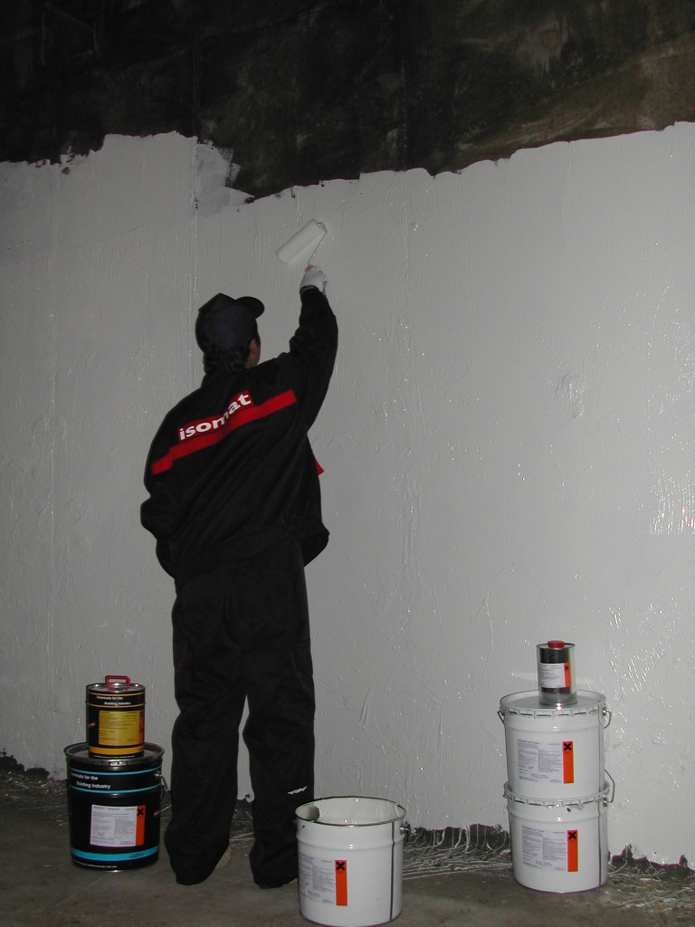

Там только поправка. Пенетрат и Аквамат-2К применялись для р-ра питьевой воды, на очистных применялся Hyperdesmo-2K-W.
Сейчас внесем правку. Спасибо, что написали. Эти фотки тоже могу сбросить. Там еще веселее.
Заказчик работ : Будiвельна Украiнська Спiлка.
А пока жду ответы ;)
Резервуар для питьевой воды. Заказчик захотел изолировать только пол.
Пенетрат - пол.
Аквамат-2К - примыкания пол-колонна и пол-стена.

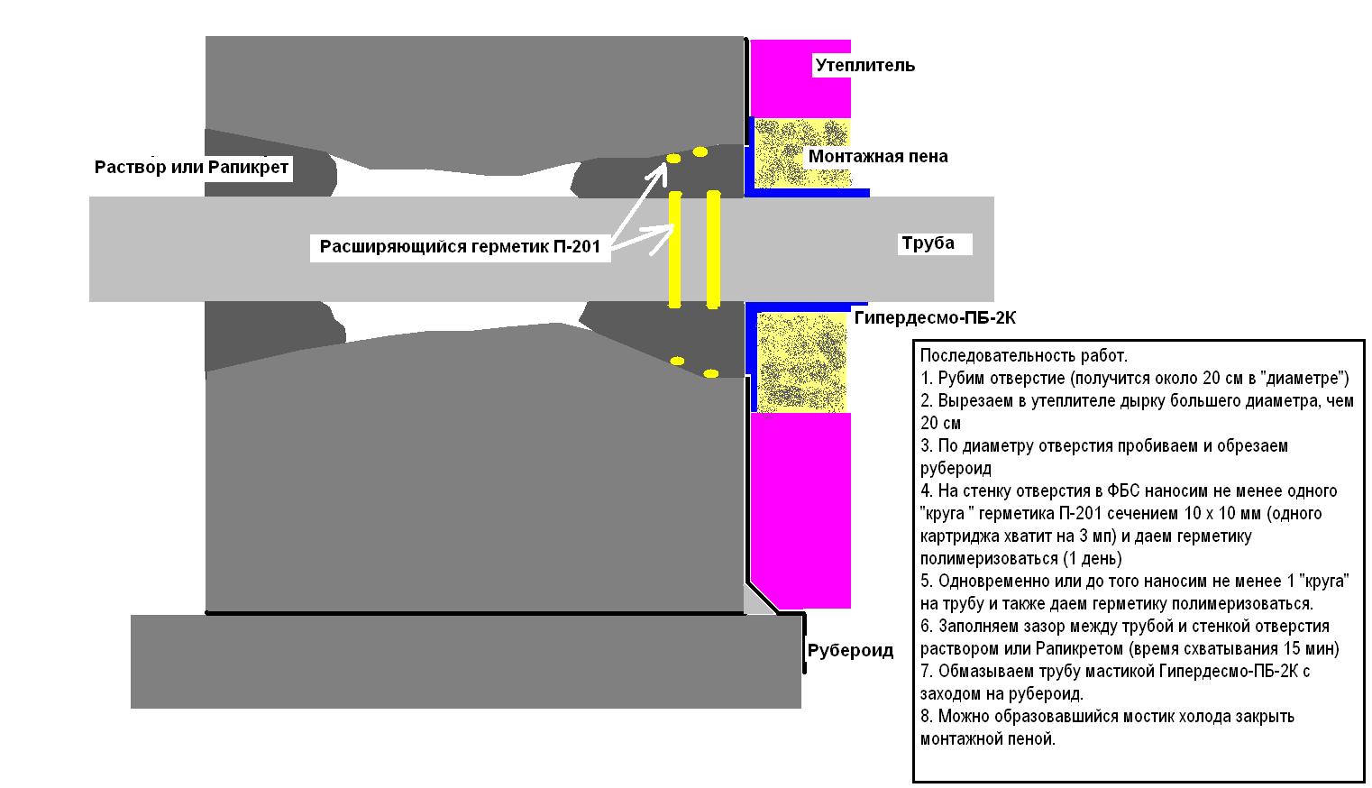

Propeller порадьте матеріал .Чим можна загідроізолювати місця переходу каналізаційних труб через фундамент.Можливо щось є у вашому асортименті .Думаю це питання повинно багатьох людей цікавити .
В мому випадку - фундамент ФБС-50 плюс зовнішня гідроізоляція рулонна ,наплавленна і прикрита ЕППС 8 см.Тепер получається цей " пиріг" треба пробити щоб вивести труби надвір.
Труби пластик?
Какой диаметр?
Пучком или одиночные выходы?
Будете выбивать отверстие или всерлить круглыми алмазными коронками?
Доступ к стене с двух сторон?
1.Труба пластікова 110 мм одиночна, доступ буде з двох сторін фундамента.Отвір буду вибивати .
2.Дві труби на подачу води діаметр 42 мм - пластік ( труби розташовані одна біля одної ).Отвір зроблений .Переріз прямокутний +- 30*30 см.Доступ до стіни з двох сторін.

  1. Быстрый ремонтный раствор Рапикрет (ссылка устарела)
  2. Расширяющийся водореактивный гарметик П-201 (ссылка устарела)
  3. Жидкая битумно-полиуретановая мембрана Гипердесмо-ПБ-2К (ссылка устарела)
