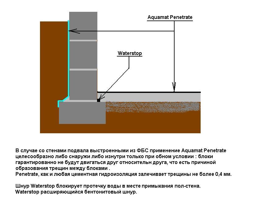

А можно подвал такой конструкции - бетонная подушка+стены из ФБС -гидроизолировать Аквамат-пенетратом и подушку изнутри и ФБС-ки снаружи?
А если бетонную подушку и блоки ФБС гидроизолировать изнутри Аквамат -пенетратом, снаружи гидроизоляция рубероидом уже есть ,но ...
Таня, можно.
НО! основная "проблема" - это межблочные швы. Если блоки будут шевелиться друг относительно друга Пенетрат не поможет.
Спасибо. А что можно посоветовать? Обработать эти швы Ватерстопом, а потом все Акваматом,или только пол цоколя Акваматом ,а ФБС оставить с Ватерстопом?
А шов между первым блоком и подушкой почему не изолируют?
Изолируют.
Просто забыл линию нарисовать.
