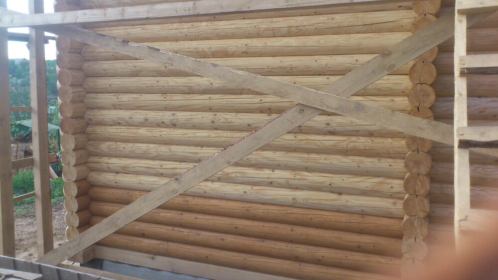

patrik4ua Опубліковано: 7 травня 2012 Автор Поділитись Опубліковано: 7 травня 2012 Так на фото Тик-КУРИЛ-ла? выглядит красиво. На орех похоже (по фото судя) на фото процес покраски - красим снизу - вверх. Тиккурилой сатин покрашены нижние бревна - выбирали светло коричневый, через сутки должен появиться некий сатиновый отблеск... верхние бревна на фото вскрыты похьюсте - грунтовка-антисептик... 1 Посилання на коментар Поділитися на інших сайтах More sharing options...

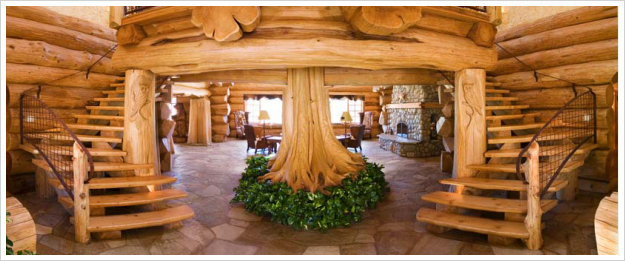

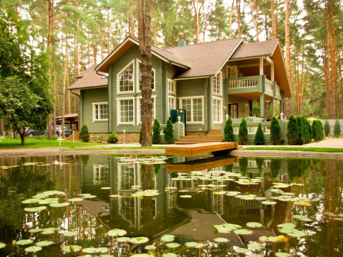

patrik4ua Опубліковано: 8 травня 2012 Автор Поділитись Опубліковано: 8 травня 2012 интересно чем может быть вскрыто данное помещение: Посилання на коментар Поділитися на інших сайтах More sharing options...
Дядя Женя Опубліковано: 8 травня 2012 Поділитись Опубліковано: 8 травня 2012 интересно чем может быть вскрыто данное помещение: Американскими пропитками. Возможно что-то из линейки "Пермачинка", там тоже "краски" есть. Посилання на коментар Поділитися на інших сайтах More sharing options...
irina1969 Опубліковано: 8 травня 2012 Поділитись Опубліковано: 8 травня 2012 Со вторника Тиккурилой будем вскрывать.Цвет болотный какой-то выбрал заказчик,такого ещё не видел))))))) если можно фотки плз у нас болотный был мне очень нра 1 Посилання на коментар Поділитися на інших сайтах More sharing options...
S_Lava Опубліковано: 8 травня 2012 Поділитись Опубліковано: 8 травня 2012 интересно чем может быть вскрыто данное помещение: Может быть вообще безцветным вскрыто чем-то. что там у них за Лиственница, мы же не знаем. Те видио, что смотрел, показывают очень светлое дерево с розоватым оттенком (как раз как на фото) Посилання на коментар Поділитися на інших сайтах More sharing options...
Дядя Женя Опубліковано: 9 травня 2012 Поділитись Опубліковано: 9 травня 2012 что там у них за Лиственница, мы же не знаем. Мы про них все знаем!8-) Строят они из канадского красного кедра Western Red Cedar, неофициальное название Западный красный кедр, Красный кедр, Канадский красный кедр, а по научному Ту́я скла́дчатая, или Ту́я гига́нтская (лат. Thuja plicata). Дерево с низкой плотностью древесины, мягкое. И заметьте, никто не гонется там за максимальной плотностью древесины и не спорит и доказывает, что срубы из смереки хуже чем из сосны, потому что меньше плотностью и мягче. Посилання на коментар Поділитися на інших сайтах More sharing options...
S_Lava Опубліковано: 9 травня 2012 Поділитись Опубліковано: 9 травня 2012 Мы про них все знаем!8-) Строят они из канадского красного кедра Western Red Cedar, неофициальное название Западный красный кедр, Красный кедр, Канадский красный кедр, а по научному Ту́я скла́дчатая, или Ту́я гига́нтская (лат. Thuja plicata). Дерево с низкой плотностью древесины, мягкое. И заметьте, никто не гонется там за максимальной плотностью древесины и не спорит и доказывает, что срубы из смереки хуже чем из сосны, потому что меньше плотностью и мягче. Щас блясну. ну чем мягче и легче дерево, тем меньше его плотность, тем больше количество воздуха в одинаковом объеме дерева. тем лучше теплоизоляционные свойства, тем теплее домик )) А вот конечно если столбики под забор делать.. то тут чем тверже, тем лучше.... Но эт другая история. :D 1 Посилання на коментар Поділитися на інших сайтах More sharing options...
