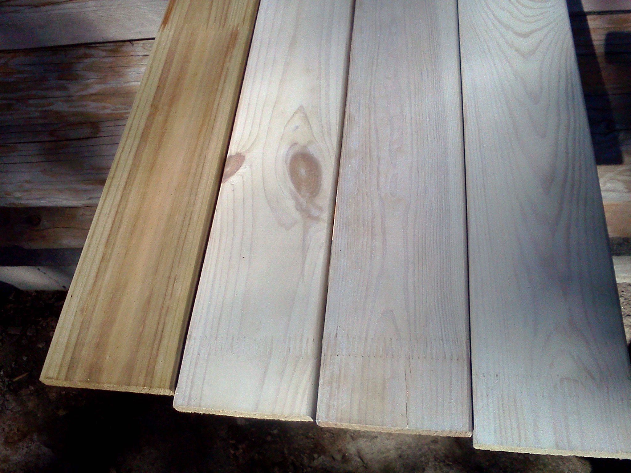

S_Lava Опубліковано: 23 липня 2012 Поділитись Опубліковано: 23 липня 2012 Белый верх, темный низ - классика жанра.)) Должно смотреться бомбово. Низ будет не такой темный как на картинке (орех не 100% планирую), но все равно будет бомбово - если понравится сегодняшние помазушки. Посилання на коментар Поділитися на інших сайтах More sharing options...

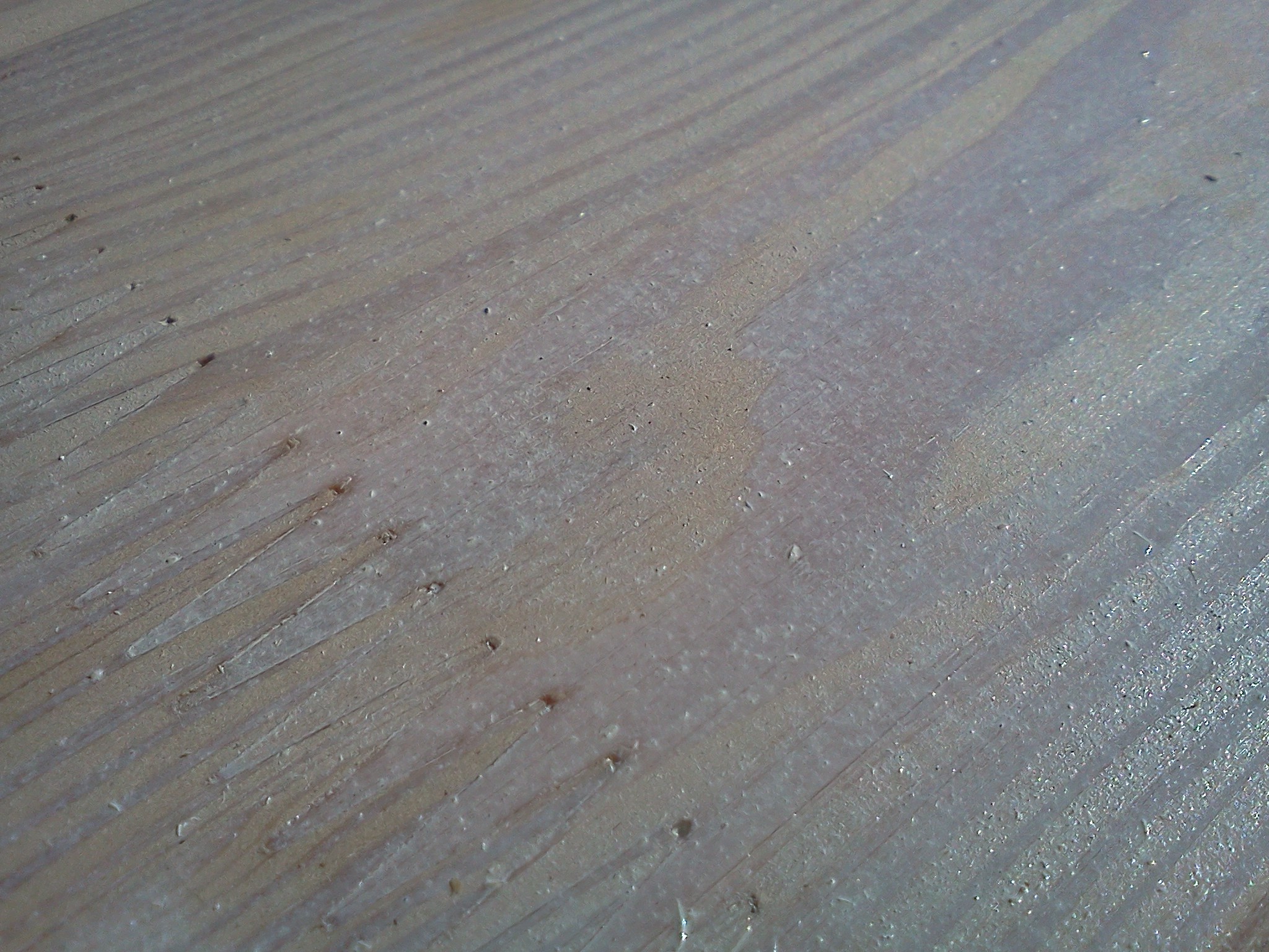

S_Lava Опубліковано: 24 липня 2012 Поділитись Опубліковано: 24 липня 2012 В общем. высохли 1.8 кв.м. доски (сухая строганая сосна), которые я вскрыл вчера двумя слоями НК_Лазури белой (200г). Ну что сказать... ожидал лучшего. Такого эХфекта как на стенде Реммерсовском мне достичь не удалось. (( Бледновато. При ближайшем рассмотрерии видно "зерна" красителя. Но белую подшиву все равно хоцца. Посилання на коментар Поділитися на інших сайтах More sharing options...
Brender Опубліковано: 26 липня 2012 Поділитись Опубліковано: 26 липня 2012 Бэлий-бэлий плохо сопротивляется ультрафиолету. Это зависит в большой степени от пигмента белого, вероятно дешевые продукты действительно не долго продержатся, хотя опытные производители диоксид титана туда тулят, проблем не наблюдалось с таким пигментом. Добавлено через 3 минуты При ближайшем рассмотрерии видно "зерна" красителя.Вероятно пигмент плохо перемешали, вот если бы дрелью...... А Вы планируете срощенную доску применить? Есть надежда, что произвели ее с правильным клеем при сращивании? Просто у меня под балконом пара брусков стощенных зимой постояла из эпика, та по весне аккурат по всем склейкам разобралась сама собой как лего. Добавлено через 4 минуты Но белую подшиву все равно хоцца Есть вещь прикольная наружная краска на основе льняного масла, так она при нанесении с протиранием как раз такой эффект дает- выбеленного дерева. Avis Traditionals называется. Посилання на коментар Поділитися на інших сайтах More sharing options...
vino-123@mail.ru Опубліковано: 26 липня 2012 Поділитись Опубліковано: 26 липня 2012 Вероятно пигмент плохо перемешали, вот если бы дрелью...... Никая дрель и рядом не стояла, когда целую ночь краску мешали сын, жена и дочь... 1 Посилання на коментар Поділитися на інших сайтах More sharing options...
S_Lava Опубліковано: 26 липня 2012 Поділитись Опубліковано: 26 липня 2012 Ну мешал я реально тщательно. там баночка была 200 мл - не трудно болтать моЩно. Сегодня взял в Реммерсе 6 литров (ведерко) такой же белой шняги. Перемешали на миксере ихнем - посмотрим. Завтра начнется покраска. Посмотрим на результат - обязательн оотпишусь. Про срощеную доску - бралось у ВеселыхБобров (они вроде только по БС проходили) - должно быть все ОК - но только время покажет. Посилання на коментар Поділитися на інших сайтах More sharing options...

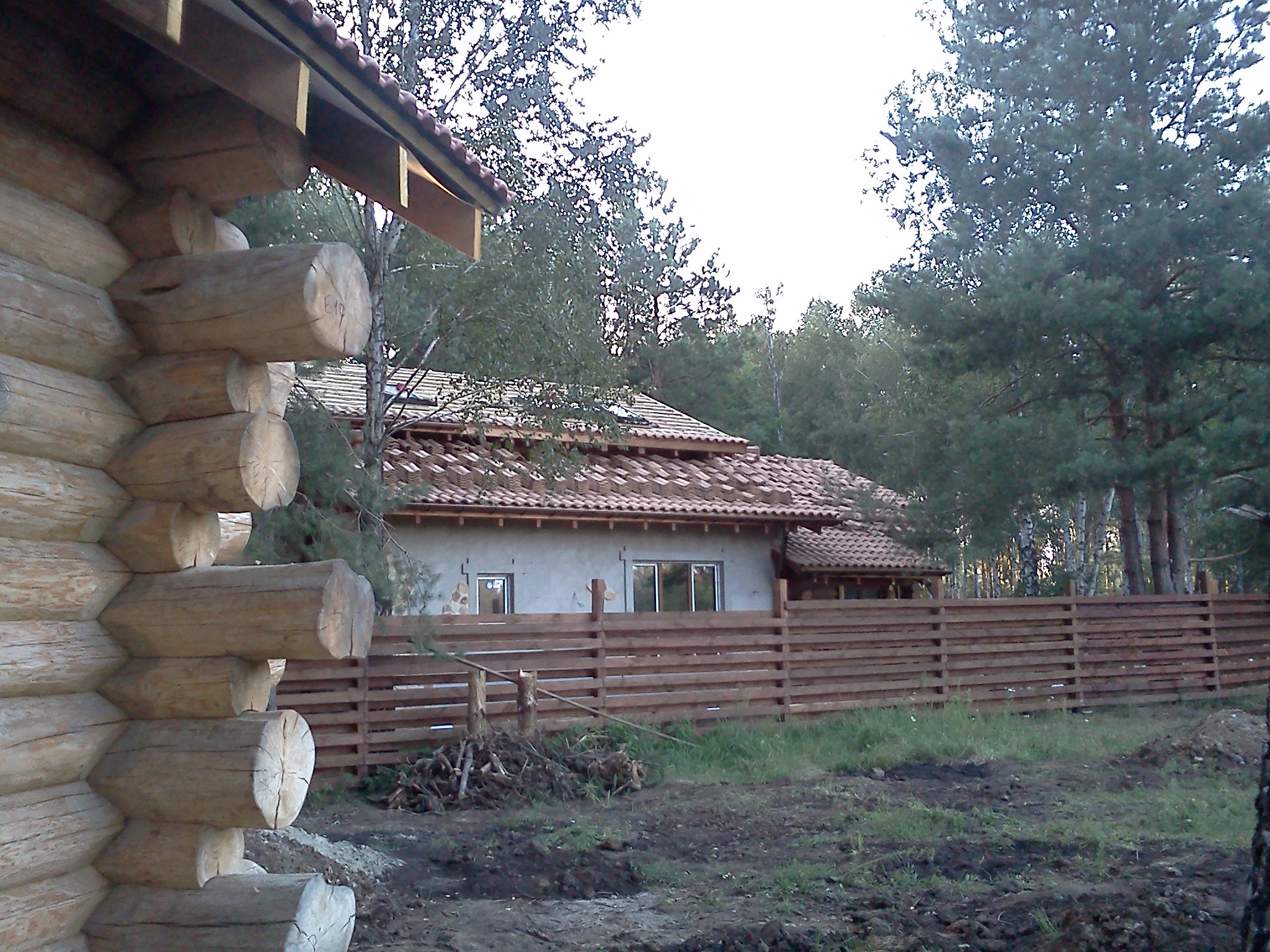

Uvex Опубліковано: 29 вересня 2012 Поділитись Опубліковано: 29 вересня 2012 есть у кого-то опыт работы с пропитками Dufa для наружных работ? сравниваю с Биотексом. у последнего не очень устраивает насыщенность цвета при 2-х слоях. нужно вскрыть деревянный забор. спасибо Посилання на коментар Поділитися на інших сайтах More sharing options...
S_Lava Опубліковано: 29 вересня 2012 Поділитись Опубліковано: 29 вересня 2012 есть у кого-то опыт работы с пропитками Dufa для наружных работ? сравниваю с Биотексом. у последнего не очень устраивает насыщенность цвета при 2-х слоях. нужно вскрыть деревянный забор. спасибо Сосед вскрыл Биотексом забор. как ни странно - разные партии "одинакового" Биотекса дали разный цвет после высыхания. )) Но зато дешевле ремерса и Тикурриллы. Посилання на коментар Поділитися на інших сайтах More sharing options...
Uvex Опубліковано: 29 вересня 2012 Поділитись Опубліковано: 29 вересня 2012 Сосед вскрыл Биотексом забор. как ни странно - разные партии "одинакового" Биотекса дали разный цвет после высыхания. )) Но зато дешевле ремерса и Тикурриллы. именно поэтому советуют перед нанесением все смешивать в одну бочку. чем он вскрывал? пульвером или кисточкой? каков расход вышел? сколько слоев? Посилання на коментар Поділитися на інших сайтах More sharing options...
Дядя Женя Опубліковано: 29 вересня 2012 Поділитись Опубліковано: 29 вересня 2012 Сосед вскрыл Биотексом забор. как ни странно - разные партии "одинакового" Биотекса дали разный цвет после высыхания. )) Но зато дешевле ремерса и Тикурриллы. Все очень просто. Красочный вскрыватель Эдик, тщательно размешивал краску, и покрывал доску в два слоя. Но ему на ногу упала банка с краской, нога распухла и начала болеть, и он уехал домой. Красочный вскрыватель Вася, просто залил в пуливер жидкость из банки-Х и дунул на забор один проход. Зашибись получилось, подумал Вася! Посилання на коментар Поділитися на інших сайтах More sharing options...
S_Lava Опубліковано: 30 вересня 2012 Поділитись Опубліковано: 30 вересня 2012 Вскрывалось в один слой кистью. но ЧЩательно, жирно. Расхода я не знаю, потому как и сосед не знает, сколько надо было - столько и привозил ведер. )) Эдика жалко... Реально Красочный был типаж :D (Мы с Женей знаем) п.с. фото страшное. но так... для картинки - пойдет. 1 Посилання на коментар Поділитися на інших сайтах More sharing options...
