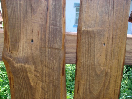

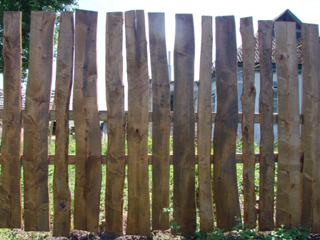

Красивый забор получится. Мне нравится ольха, в прошлом году сделал потолок в нескольких комнатах, из ольховой вагонки получилось красиво, и решил сделать потолок на террасе. Пошли дожди, стало на улице сыро и потолок упал, повело. Парни поправили сделали зазоры, но зимой все равно в трех местах расперло. Поэтому учтите сильно ее крутит в сырости.

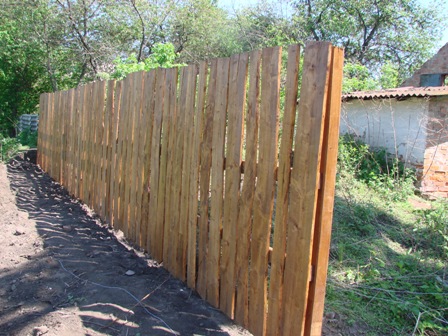

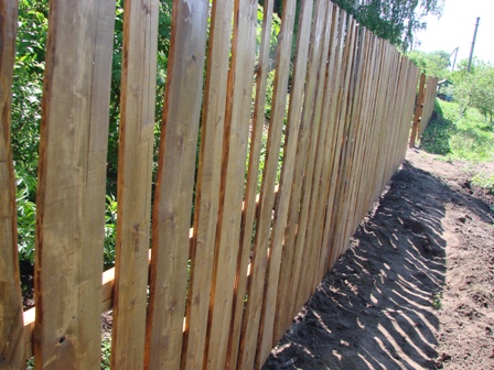

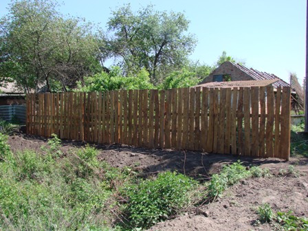

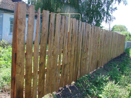

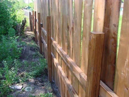

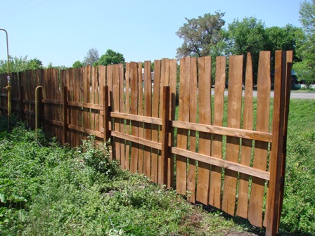

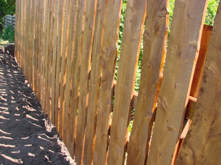

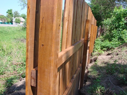

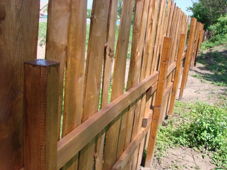

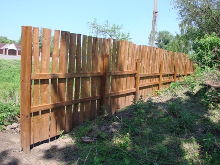

Добрый вечер всем. Токо вернулся с дачи. Крутил забор. Хотя все нормальные люди отдыхают на природе, жарят шашлыки/девушек... Но ввиду того, что у меня не так как у людей, то я крутил забор... Сегодня прикрутил лаги и накрутил на одну сторону забора необрезную доску. Вроде как для ПЕРВОГО раза получилось нормально, поскольку все люди смотрят на забор а один даже сказал - прикольненько... Фото выложу на выходных, поскольку фотик забрала жена...

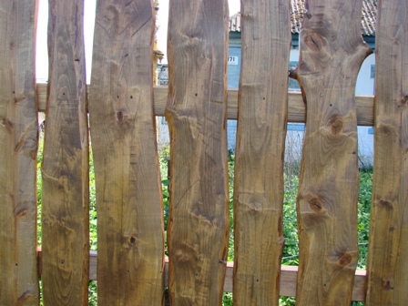

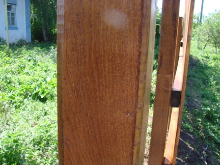

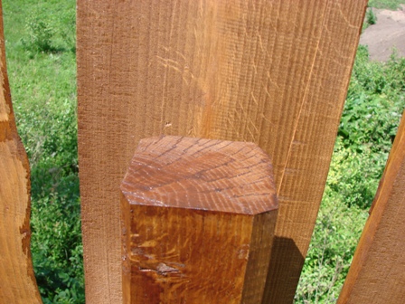

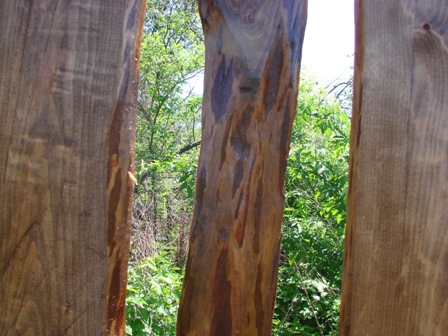

П.С. Кстати, если кому-то нужно (себе поставить, перепродать и т.д.) могу предложить по себестоимости комплект забора из необрезной доски (ошкуренная сосна, сухая (второй год под навесом), 20 мм (до строгания была 25 мм) проструганной с двух строн на промышленном станке) высотой 2 м. Ориентировочная длинна забора - 60 м.п. (можно удвоить данный метраж если порезать доску пополам). В комплек входит доска, дубовые столбы (D-образные) высотой 220 см, (через каждые 2 м.) которые ошкурены и сделаны под дикое бревно. Будущему покупателю остается только собрать данный забор и покрасить. Исходя из пожеланий покупателя могу сделать/подогнать также под будущий забор столбы для ворот/калитки (все входит в цену). Цена за комплект (без доставки) - 10 000 грн.
симпатишный заборчик. тока доделать как-то надо - ворота в таком -же стиле с козырьком над ними - козырёк тоже покрыть такими же досками или горбылём ошкуреным, лавочку рядом с воротами. когда всё в комплексе смотрится ещё лучше .главное начало положено .желаю что-б усадебка получилась как картинка.:beer:

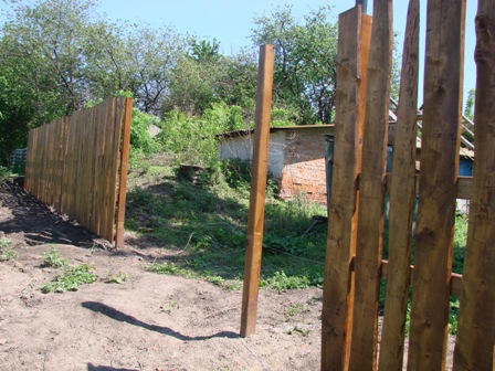

Ворота и калитка в работе. Также лавочка возле забора. А в части козырька над ними - эго нету в проэкте стройки ввиду того, что у меня там разные механизмы по высоте заежают-выежают (трактора, грузовые авто, экскаватор, кран и т.д.) а ставить десятиметровый козырёк неуместно, поскольку он не впишется в общий интерьер.

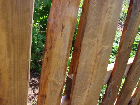

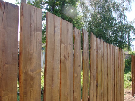

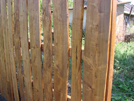

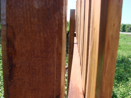

Доски выше верхней прожилины на мм 800. Крутанёт, не думаешь, ТС?
ИМХО, так и просится с другой стороны забор тоже облицевать доской - получится эдакий "дикий" забор, визуально глухой но вентилируемый превосходно.

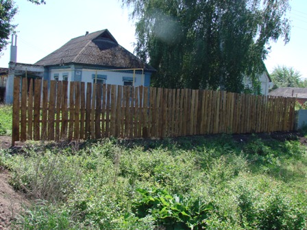

Слушное и толковое замечание. Таким замечаниям рад. Забору уже почти месяц и доски, которые очень далеко от прожилин немножко покрутило. Но не сильно и не катастрофично. Забор уже пережил два ливня и пинотекс стоит отлично (даже блестит). В части облицовать с другой стороны - думал, но по финансам не потяну. Да и родителям нужно сад малость обгородить (а то мамка при виде забора сказала чтобы и ей сад обгородил). На забор начинает плестись дикий виноград (или как его там называют - ну такое плетёное растение) - так, что будет деревянно-зелёное ограждение... Я не спорю - может и есть пробелы, недочёты, но нумаю, что первый блин у меня получился не комом...

В части цены - покупал не сразу, в течении двух лет. Сначала покупались дубовые столбы из пилорамы. Потом сушил под навесом, потом строгал на промстанке. Ольху сам заготавливал (лесник выметил дерево, я купил и сам пилил, таскал на санях, возил лошадью на пилораму...). Поскольку я строил для себя - глупо было бы строить из чего попало и как попало!!!
