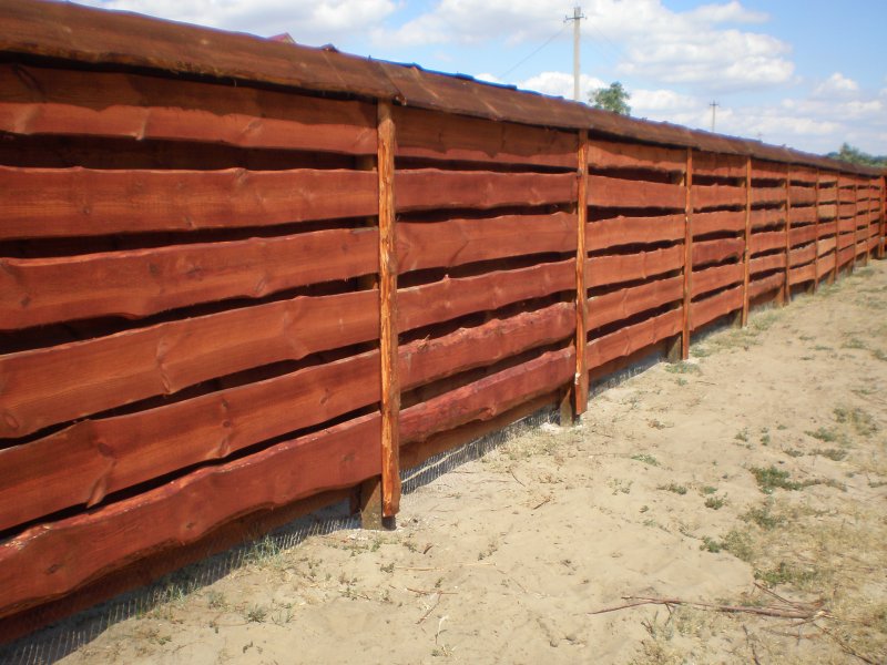

vino-123@mail.ru Опубліковано: 11 липня 2012 Автор Поділитись Опубліковано: 11 липня 2012 Планируется высокая подпорная стенка (дорога намного выше участка), в нее и столбики войдут. А закапывать на пол метра или глубже? Полметра мало (вы же ведь для себя строите). Закапывайте на метр и хорошо цементируйте - будет стоять нормально. Закапывая на полметра - вы получите маленькую экономию, но не дай бог забор покосится или сильно поклонит - затраты на его восстановления будут намного больше, чем экономия на полметре столбика. Плюс, к этому нужно додать - испорчинные нервы, трата бесценного времени и т.д. Ведь пословицу "скупой платит дважды" - никто не отменял!!! Добавлено через 16 минут В части столбиков на ваш забор - онлайн тяжело что-то сказать, поскольку это нужно все просчитывать по факту. Ведь это только на словах все хорошо и красиво - а ведь строительство забора (толкового, чтобы стоял, не важно из какого материала) требует практических знаний не только маханием лопатой/молотком но и знаний в области свойства материала, правильности его применения и т.д. 1 Посилання на коментар Поділитися на інших сайтах More sharing options...
Said Опубліковано: 11 липня 2012 Поділитись Опубліковано: 11 липня 2012 Закапывайте на метр и хорошо цементируйте Да фиг сним!!! Кутить так кутить!!! Закапывайте на 2 метра... Для себя ж делаем! 4 Посилання на коментар Поділитися на інших сайтах More sharing options...
vino-123@mail.ru Опубліковано: 11 липня 2012 Автор Поділитись Опубліковано: 11 липня 2012 Да фиг сним!!! Кутить так кутить!!! Закапывайте на 2 метра... Для себя ж делаем! Может оно и так... Как в каждом деле есть свои ньюансы. Так и здесь, можно закопать и на два метра, но при выборе тонких столбов - забор просто сложится/погнется на столбиках у земли (и пофиг те два метра в земле). Нужно правильно выбрать/вымерять толщину столбика на теххарактеристики забора. Посилання на коментар Поділитися на інших сайтах More sharing options...
Said Опубліковано: 11 липня 2012 Поділитись Опубліковано: 11 липня 2012 забор просто сложится/погнется на столбиках у земли (и пофиг те два метра в земле) Тоже касается и вашего "метра в земле". Важнее диаметр и толщина стенки столба. И круглый столб крепче квадратного. И т.д. и т.п. 1 Посилання на коментар Поділитися на інших сайтах More sharing options...
vino-123@mail.ru Опубліковано: 11 липня 2012 Автор Поділитись Опубліковано: 11 липня 2012 Тоже касается и вашего "метра в земле". Важнее диаметр и толщина стенки столба. И круглый столб крепче квадратного. И т.д. и т.п. В части моего забора - спорить небуду, поскольку это пилотный проэкт, который строил я сам (без подсказок и советов всемогущих строителей... которые только и могут что делать как попало (к истинным спецам - прошу не применять)) и он получился с некоторыми промахами. Но я ниочем не жалею - поскольку, я считаю, что только на практике можно познать что и как строить. Есть ошибки/пресчеты - но ошибки и просчеты я превращаю в знание и помощь при будущем строительстве заборов. Да и не только заборов... 1 Посилання на коментар Поділитися на інших сайтах More sharing options...

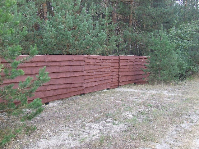

makedonets Опубліковано: 11 липня 2012 Поділитись Опубліковано: 11 липня 2012 ээээ, это шутка? ничего уже никто не посоветует - теперь забор никогда не получится перекрасить в более приличный цвет и нет в природе средства, которое даст огнезащиту такому забору Никаких шуток Мне нравится и такой цвет, тем-более, что это не фасад, а от соседей. Может, всё-таки найдется средство для огнезащиты? у соседей там участки - поросль сорняков, иногда горит. Посилання на коментар Поділитися на інших сайтах More sharing options...
S_Lava Опубліковано: 11 липня 2012 Поділитись Опубліковано: 11 липня 2012 ФаерРоком обмотать. :D А вообще прикольно, сначало ГСМом (ГОРЮЧЕ смазочным) папецать дерево (горючий материал), а потом думать, как же это огнезащитить. )) Ну а раз проблема уже есть - думаю переживать не стоит сильно. спецом палить если кто-то будет, то и обработаный изначально огнезащитой забор сгорит на раз )). Ну а от окурка не загорится ваше творение. Посилання на коментар Поділитися на інших сайтах More sharing options...
Татьяна5 Опубліковано: 11 липня 2012 Поділитись Опубліковано: 11 липня 2012 Может, всё-таки найдется средство для огнезащиты? у соседей там участки - поросль сорняков, иногда горит. нет в природе таких средств 1 Посилання на коментар Поділитися на інших сайтах More sharing options...
S_Lava Опубліковано: 11 липня 2012 Поділитись Опубліковано: 11 липня 2012 нет в природе таких средств Есть. Железобетонный саркофаг. 2 метра ж/б вокруг забора сделают его не только огнестойким но и пуленепробиваемым. А если опалубку делать из сырой нестроганой доски, то можно даже фактуру дерева такого забора сохранить ))) 2 Посилання на коментар Поділитися на інших сайтах More sharing options...
vino-123@mail.ru Опубліковано: 11 липня 2012 Автор Поділитись Опубліковано: 11 липня 2012 Есть. Железобетонный саркофаг. 2 метра ж/б вокруг забора сделают его не только огнестойким но и пуленепробиваемым. А если опалубку делать из сырой нестроганой доски, то можно даже фактуру дерева такого забора сохранить ))) ПЛЮС 100!!! Посилання на коментар Поділитися на інших сайтах More sharing options...
makedonets Опубліковано: 12 липня 2012 Поділитись Опубліковано: 12 липня 2012 ФаерРоком обмотать. :D А вообще прикольно, сначало ГСМом (ГОРЮЧЕ смазочным) папецать дерево (горючий материал), а потом думать, как же это огнезащитить. )) Дык в том то и вопрос, что если сначала обработать огнезащитой, то потом обработка не пропитается в доски, да и сама обработка будет гореть. За вариант с железобетоном - спасибо :D Я думаю, что на крайняк можно будет нижнию доску чем-то закрыть (кусками какого-то металла например, или шифера). Вы правы, что от одного окурка забор не полыхнет Посилання на коментар Поділитися на інших сайтах More sharing options...

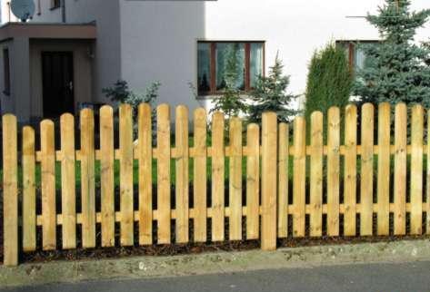

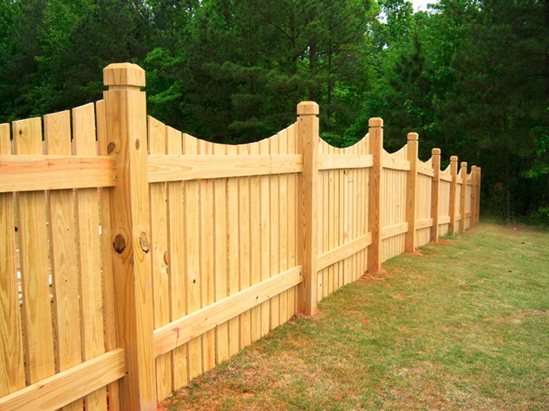

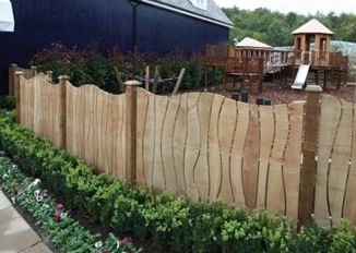

angor Опубліковано: 19 липня 2012 Поділитись Опубліковано: 19 липня 2012 Здравствуйте. Просмотрев вашу тему, хочу высказать некоторые соображения. Як кажуть, якщо пан мае натхнення та час... Честно, не буду врать, что на ваш забор я смотрел как ходоки на Кремль, скорей это было похоже на сцену с фигурантом и новыми воротами... В любом случае, мой поклон, за то что не сидите на месте, а делаете дело. И потом, во-первых, у каждого свой вкус, во-вторых бюджет, в-третьих опыт, руки, инструмент, и т.п. Но, что-то мне подсказывает, что через некоторое время, когда вы станете несметно богаты, чего искренне вам желаю, и у вас появится возможность вернуть брату жены за шурупы, и если к тому времени забор окончательно не закроет "виноград", вас будет в нем что-то не устраивать... А учитывая, что выше вы предлагали услуги по изготовлению, предлагаю некоторые варианты, которые возможно будут полезны и другим начинающим "городить огород". Сначала скажу, как можно оживить уже существующую ситуацию, практически не вынимая рук из карманов. Любой забор любит секционность и некую завершенность форм. Поэтому, от столба до столба можно, предварительно начертив радиус, точно по линии торцонуть все доски. Выглядеть это может так: (ссылка на изображение устарела) 2 Посилання на коментар Поділитися на інших сайтах More sharing options...
angor Опубліковано: 19 липня 2012 Поділитись Опубліковано: 19 липня 2012 или как-то так, хотя я за 1 вариант. В любом случае как-то подровнять нужно, и сверху и снизу, и лучше фигурно. Посилання на коментар Поділитися на інших сайтах More sharing options...

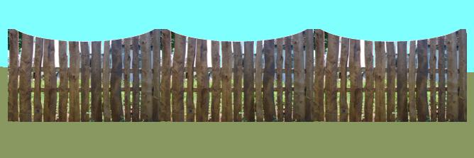

angor Опубліковано: 19 липня 2012 Поділитись Опубліковано: 19 липня 2012 таким образом, огражденная територия уже не будет напоминать будмайданчик. Теперь о том, как можно было бы поступить с вашим материалом в вашем случае, почти не удорожая проект, или удорожая незначительно. Вот несколько, самых распространенных случаев: Посилання на коментар Поділитися на інших сайтах More sharing options...
vino-123@mail.ru Опубліковано: 19 липня 2012 Автор Поділитись Опубліковано: 19 липня 2012 Поэтому, от столба до столба можно, предварительно начертив радиус, точно по линии торцонуть все доски. Выглядеть это может так: ЗАЧЁТ СТОПУДОВЫЙ!!!!!!!!!!!!!!!!!!!!!!!!!!!!!!!!!!!!!!!!!!!!!!!!!!!!!!!!!!!!!!!!!!!!!!!!!!!!!!!!!!!!!!!!!!!!!!!!!!!!!!!!!!!!!!!!!!!!!!!!!!!!!!!!!!!!!!!!!!!!!!!!!!!!!!!!!!!!!!!!!!!!!!!!!!!!!!!!!!!!!!!!!!!!!!!!!!!!!!!!!!!!!!!!!!!!!!!!!!!!!!!!!!!!!!!!!!!!!!!!!!!!!!!!!!!!!! ОЧЕНЬ ТОЛКОВЕ И СЛУШНОЕ ЗАМЕЧАНИЕ-СОВЕТ!!! УВАЖАЮ!!! Лично я - невижу никаких преград в экпериментах!!! Поскольку забор мой, строил его я и соответственно - как хочу так и вытворяю/экпериментирую!!! Буду творить-вытворять... Посилання на коментар Поділитися на інших сайтах More sharing options...

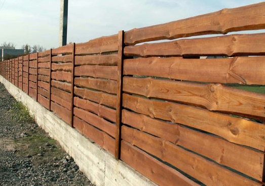

angor Опубліковано: 19 липня 2012 Поділитись Опубліковано: 19 липня 2012 По моему мнению, горизонтально установленная доска работает дольше, в силу меньшего проникновения влаги. Ну а если говорить на будущее, то с небольшой доработкой материала могут быть следующие варианты. 1 Посилання на коментар Поділитися на інших сайтах More sharing options...
vino-123@mail.ru Опубліковано: 19 липня 2012 Автор Поділитись Опубліковано: 19 липня 2012 Я уже нашел применение 50 см. доски, которая будет снята с верха моего забора... Посилання на коментар Поділитися на інших сайтах More sharing options...
angor Опубліковано: 19 липня 2012 Поділитись Опубліковано: 19 липня 2012 Прекрасно! Рад вашему зачету. Тут главное все хорошо продумать, нарисовать, чтоб не было потом "семь раз отрежь, один раз выбрось". Если что, забор я тоже сам себе ставил, будут фотки - покажу. Так что удачи вам на даче! Посилання на коментар Поділитися на інших сайтах More sharing options...
vino-123@mail.ru Опубліковано: 19 липня 2012 Автор Поділитись Опубліковано: 19 липня 2012 ак что удачи вам на даче! ВАМ тоже - море удачи и дачи у моря... Посилання на коментар Поділитися на інших сайтах More sharing options...
_knopko_ Опубліковано: 24 липня 2012 Поділитись Опубліковано: 24 липня 2012 таким образом, огражденная територия уже не будет напоминать будмайданчик. Теперь о том, как можно было бы поступить с вашим материалом в вашем случае, почти не удорожая проект, или удорожая незначительно. Вот несколько, самых распространенных случаев: А чем обработано дерево на первых двух фото? Посилання на коментар Поділитися на інших сайтах More sharing options...
vino-123@mail.ru Опубліковано: 24 липня 2012 Автор Поділитись Опубліковано: 24 липня 2012 А чем обработано дерево на первых двух фото? На каких именно фото (здесь фото много)? Посилання на коментар Поділитися на інших сайтах More sharing options...
_knopko_ Опубліковано: 11 серпня 2012 Поділитись Опубліковано: 11 серпня 2012 На каких именно фото (здесь фото много)? В посте номер 91, который я процитировала. Посилання на коментар Поділитися на інших сайтах More sharing options...
vino-123@mail.ru Опубліковано: 13 серпня 2012 Автор Поділитись Опубліковано: 13 серпня 2012 В посте номер 91, который я процитировала. Немогу сказать, поскольку это фото не моего забора. Посилання на коментар Поділитися на інших сайтах More sharing options...
