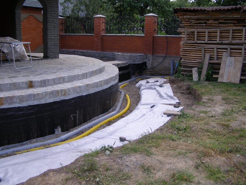

Ну тогда исторический кадр из моего попадалова - дренаж и ливневка.
А почему попадалово? Из-за длины?
Стройка - попадалово длиною почти в жизнь. А первый дренаж - один из кадров.

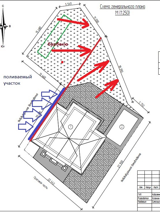

Елочка,Я бы совместил дренаж и ливневку вот так -
Не получится :(, красной стрелкой нарисовала направление уклона, хоть и не большое, но есть, мы же в горах, будет в ландшафте террасирование.
Тогда немного не так, направление к тылу гаража по краю отмостки. Можно проложить дренаж и ливневку от всего дома и гаража в один дренажный колодец.
Возможно этот щебень собирает воду под ленту фундамента - работает как дренаж.
Возможно Вы правы.
Но шебня там вообще кот наплакал, он уже давно вдавлен фундаментом в землю и размазан по ... Дренаж выкопан ниже фундамента. Волнует другое, сейчас я сделаю там щебневый дренаж, ну соответственно с трубой, эта вся система будет работать, а пройдут года, вдруг она забьется и там начнет вымываться все. Или я чепуху несу? :fool:
С другой стороны, там очень сухая земля была когда копали, я все смотрела и помню очень хорошо. Да и сейчас при отступе от проблемной зоны ниже дома долбили ломиком землю до самого низа траншеи. И уже понятно при рытье траншей для фундамента и дали воде волю, раньше она по верху распределялась видимо.
Вы все правильно делаете.
Ну пошла тогда на завтра готовиться.:D:beer::beer::beer:
Ну, сегодня начали делать дренаж. Самое интересное, что я выдвинула новую гипотезу, рассмотрела фундамент забора, и увидела как там шебеночка лежит и дренажирует водичку с соседнего огорода. В общем сама себе пустила воду от соседей.:evil:
В общем пытаемся спасти ситуацию.
Разложили геотекстиль, примеряем трубу.
Младенец пошел проверять уровень.:D
Все под контролем.;)
На этом пока все, пришлось срочно уехать, но ЦУ раздала, завтра проверю на чем остановились.
Вы бы это - младенца не пускали бы в узкую глубокую канаву. Мне бы лично страшно туда лезть было... Пусть уж лучше наёмные работники дренаж монтируют.
Не, на самом деле она не страшная и возле дома только узкая, потому что там бетон от забора нависает, а так и я там спокойно хожу.
