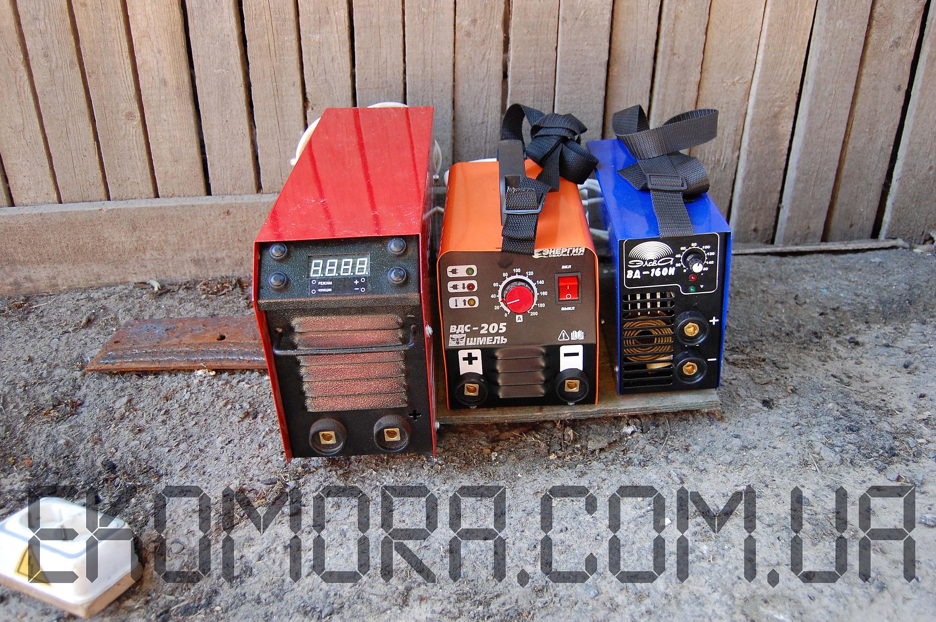

Жарко было днем и, решил от безделья проверить, могут ли наши любимые инверторы варить тонкий металл....
Взял SSVA-160-2, ВДС-205 и Элсву ВД-160И. Ну и железа 0,8 с электродами Ф2 (АНО-21).

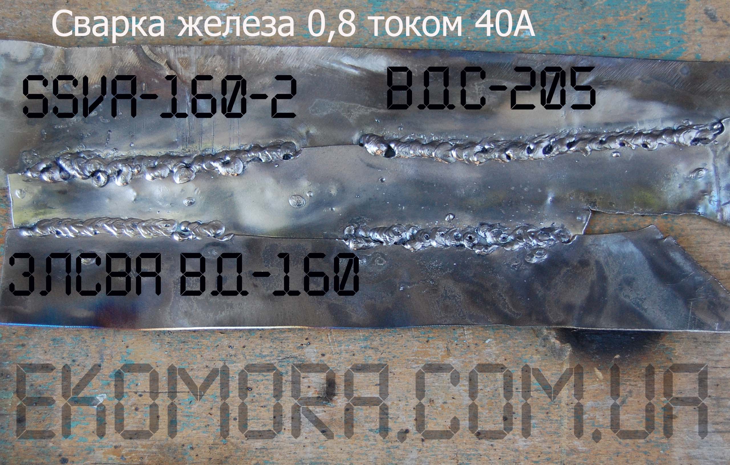

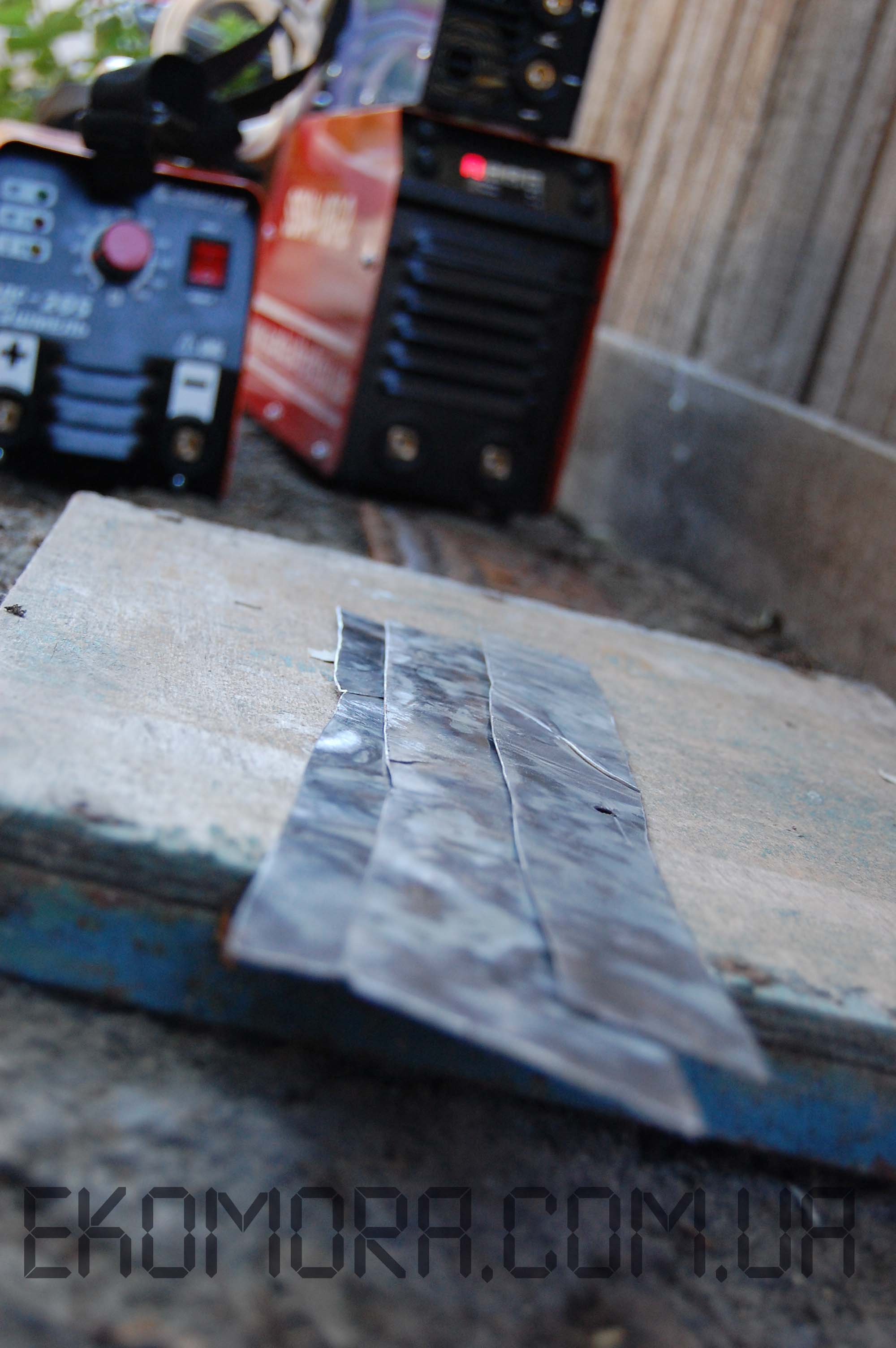

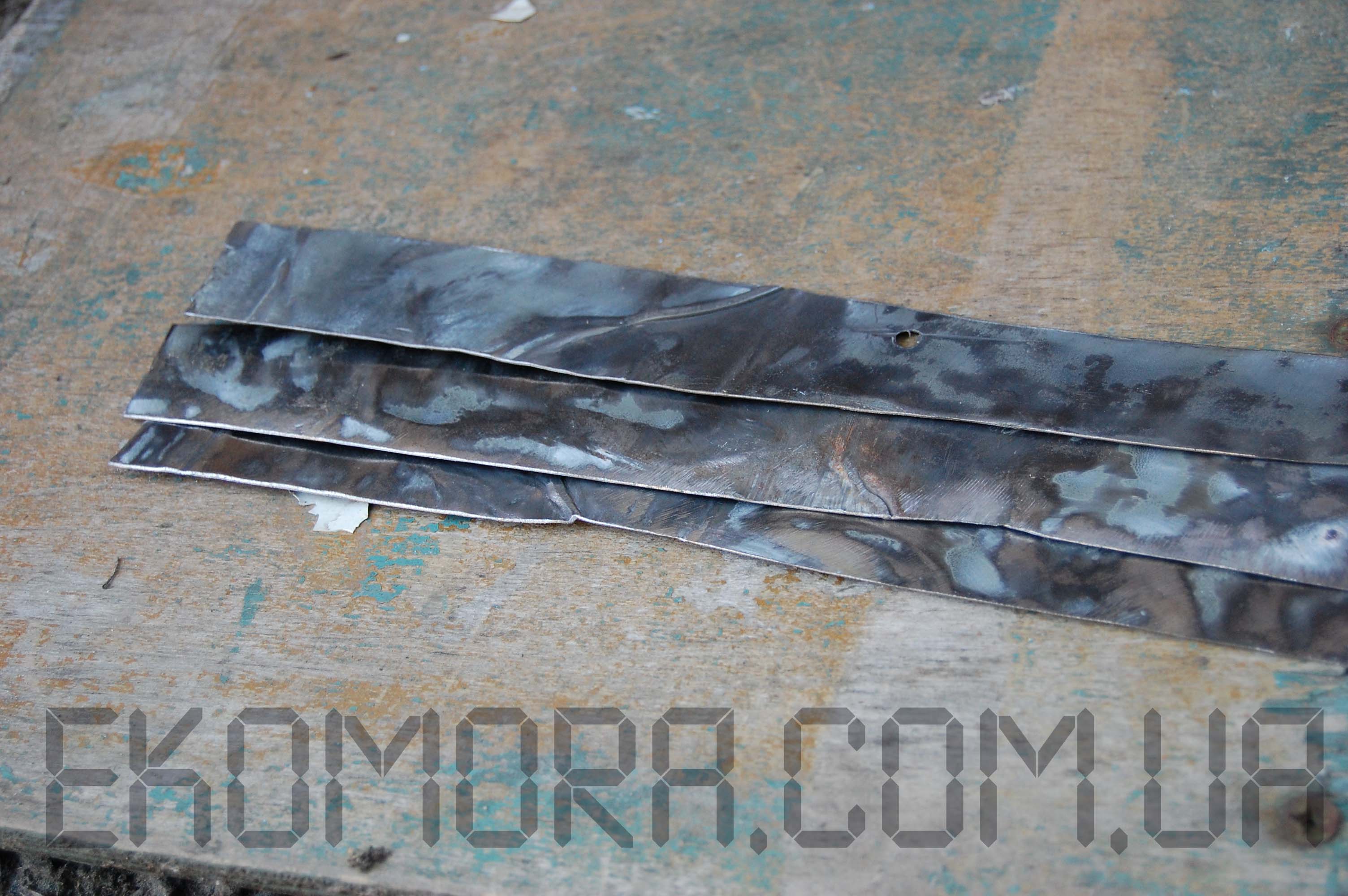

После нескольких попыток подобрал оптимальный ток 40А. Швы получились далеки от идеала, но два куска 0,8 можно-таки припаять инвертором :D

А мне пришлось и не от безделья а от того что другого металла под руками небуло :) Надо было срочно прилепить пару полосок металла 0,7мм (короб сделать, шоб тачка не шаланталась дешёвая одноколёсная) к трубчатой раме с 1мм трубы:o То я на 40-50А ту двойку ляктрод размазывал-размазывал, но усирано несколько дырдочек таки пропалил :rolleyes:
Короч можно если сильно осторожно тонкий металл варить - но геморно и отсутствие эстетики гарантировано :lol:
