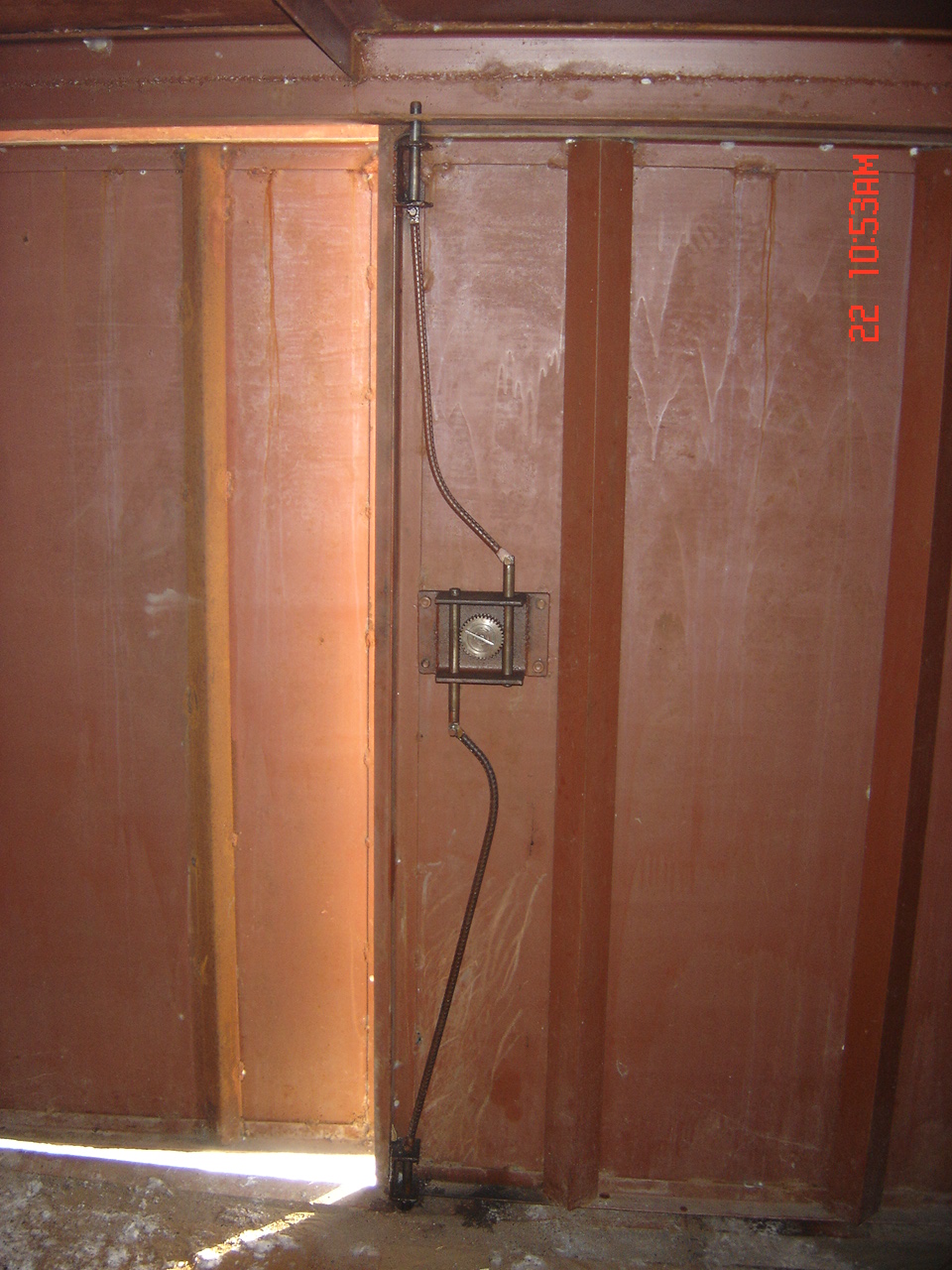

...а вот толщину больше 10 мм, это нормально - навесы для ворот, дверей - 30-50 мм, как правило, и варятся "тройкой" на "ура", как и швеллеры 16-е (больше не приходилось)

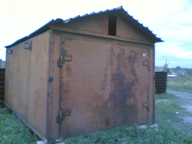

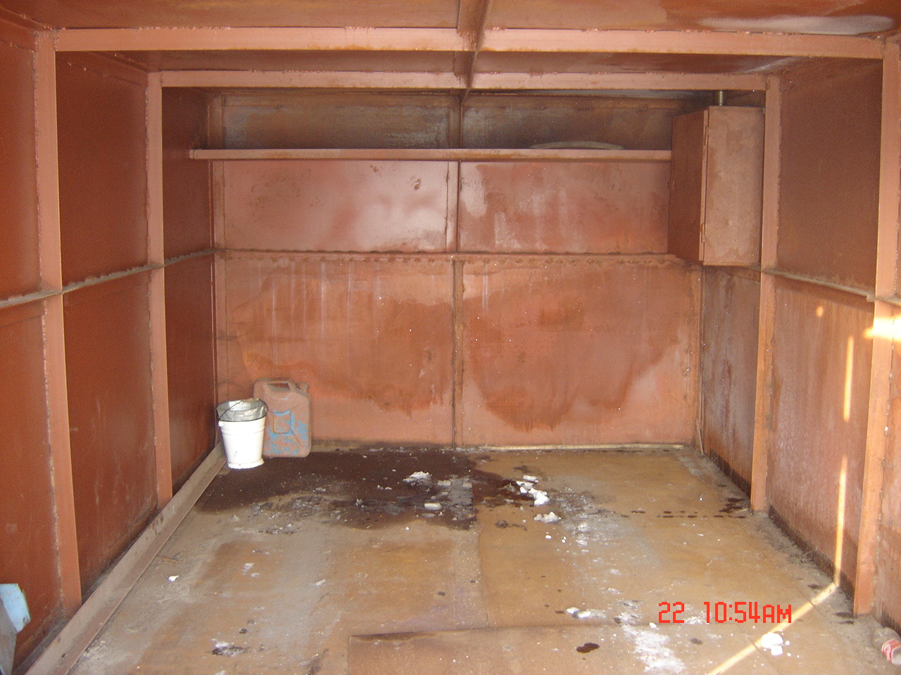

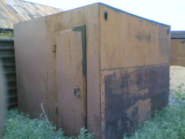

мой Штурм месяц назад брал сварщик,тот что был на последнем тесте 5мм электродов. Как раз сваривал и ставил три пары гаражных ворот. Про провар петель ничего не говорил,а я ничего и не спрашивал. Просто выполнил работу и был доволен,что не надо было транс тяжелый таскать и на провода его цеплять.

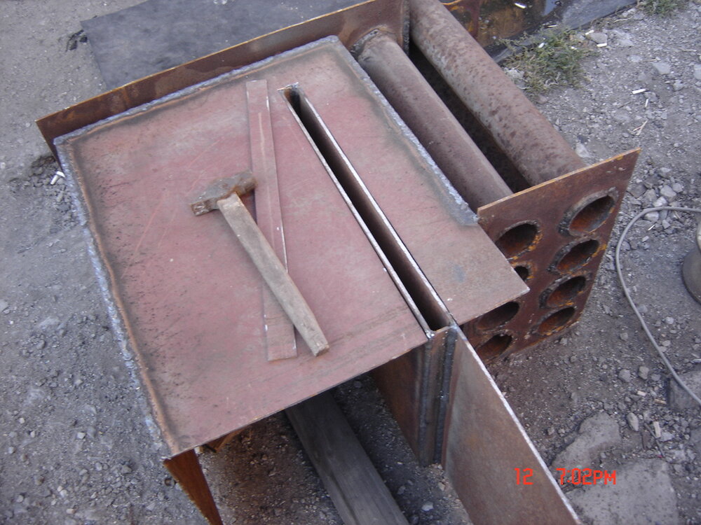

Я имел ввиду металл 4-5мм, 20ку без разделки не проварить. Тут точно нужны многопроходные швы. Но обычно в быту такие швы измеряются сантиметрами, можно и разделку сделать.

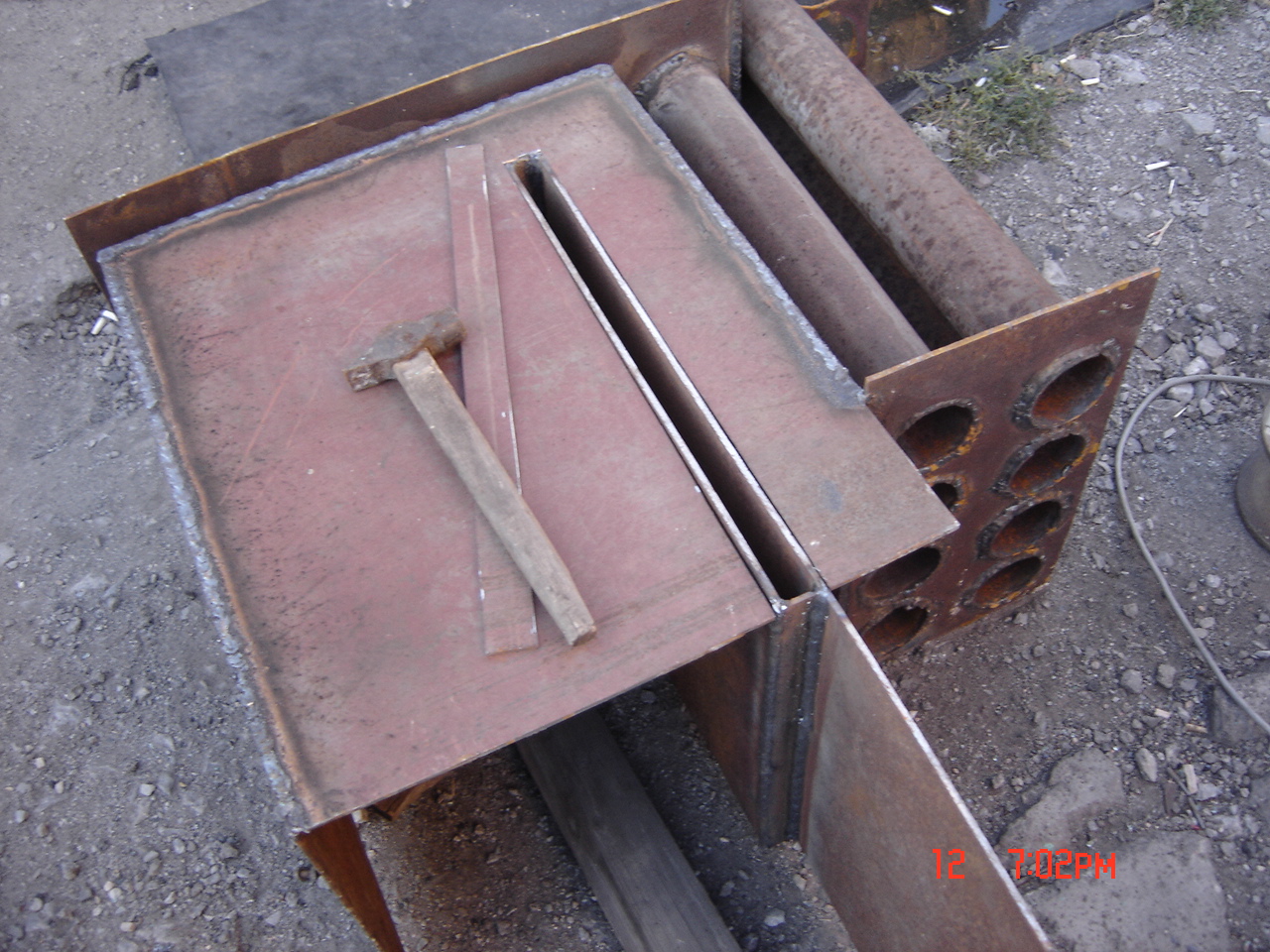

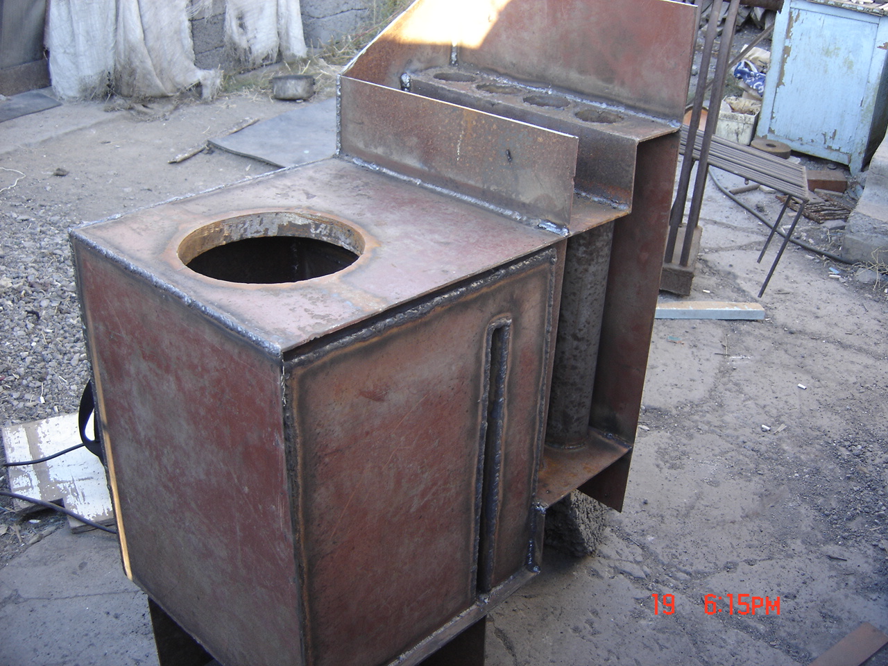

А где в быту нужно варить 4...5мм, причем десятками метров?
Котел отопительный.
Печка!
К качеству швов требования отсутствуют.
Требования высочайшие наоборот. Если потечет, то это будет трагедия.
Тут конечно требования к швам пониже.
