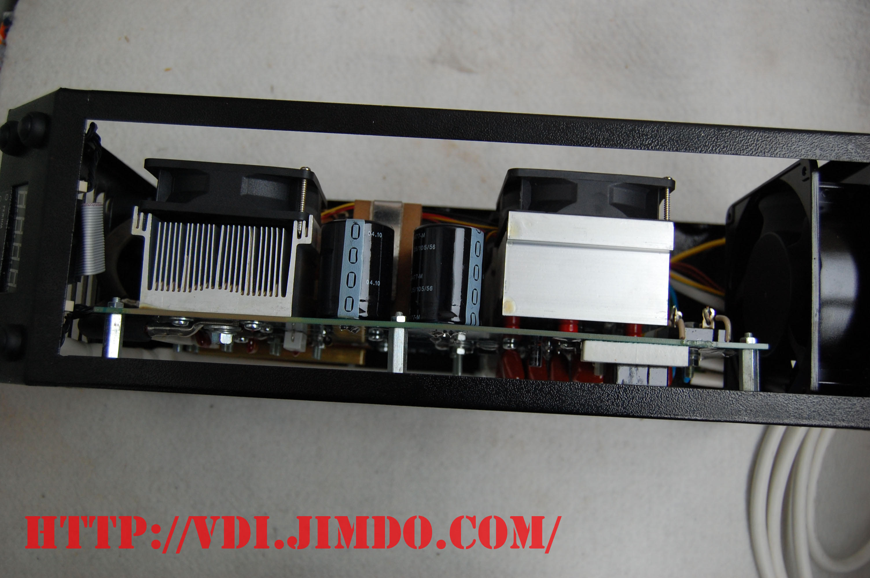

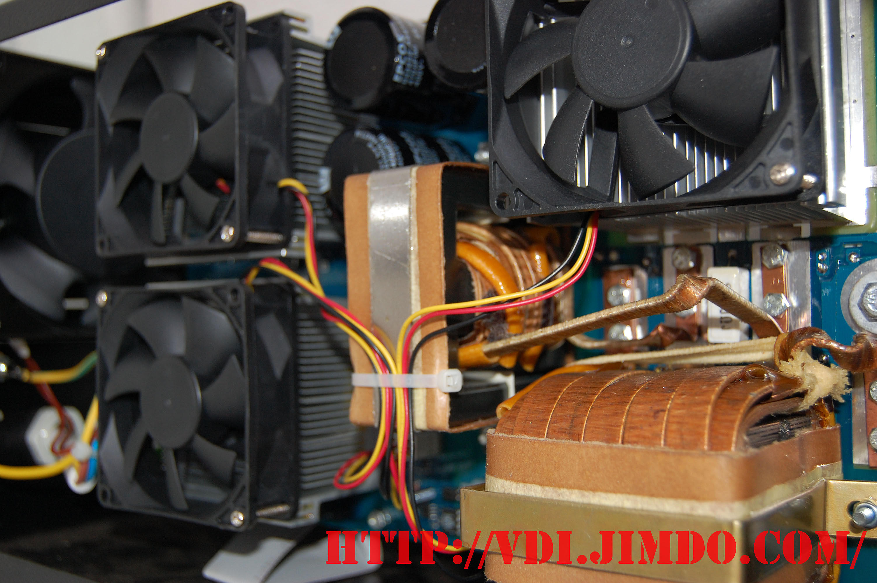

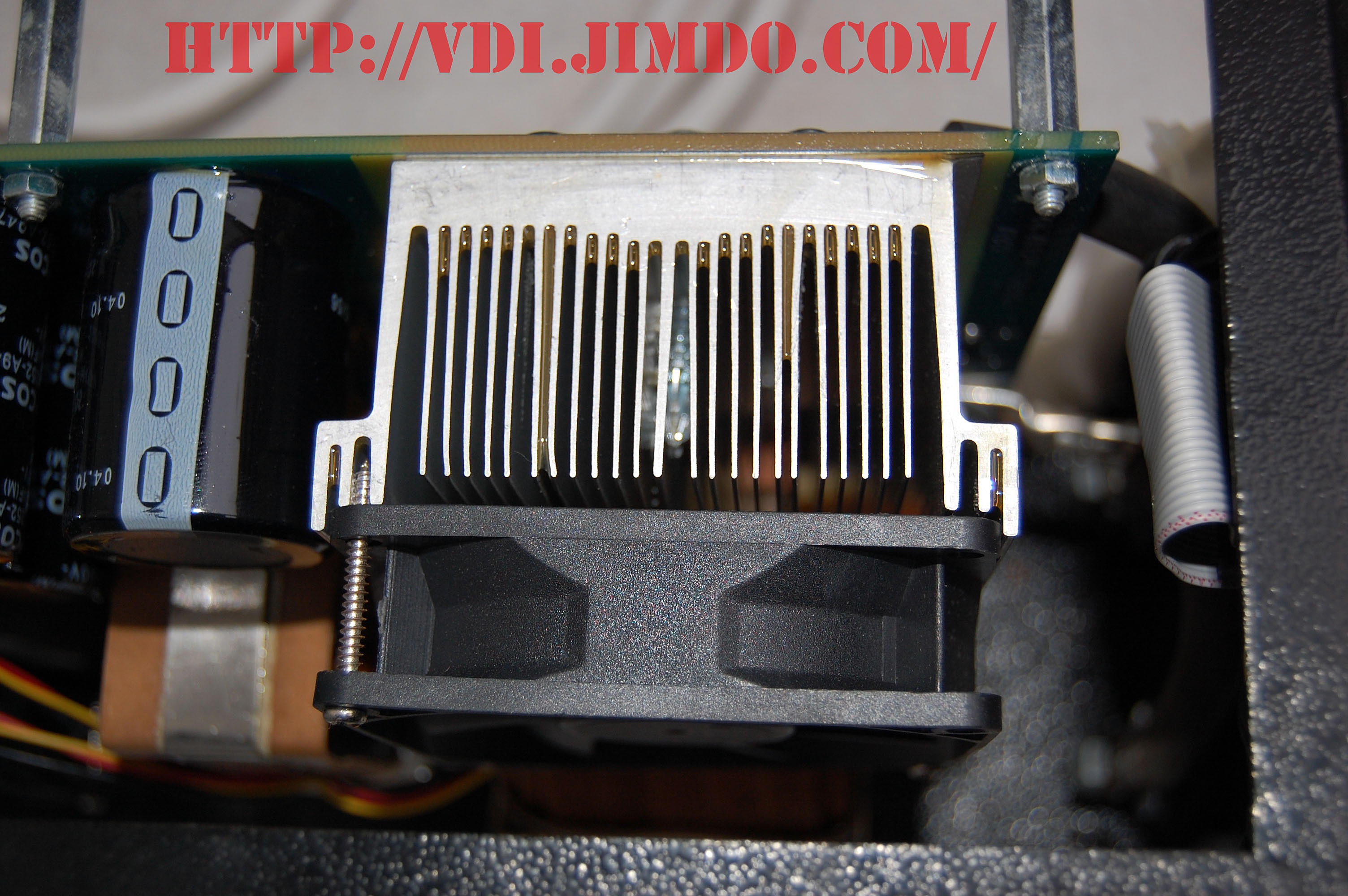

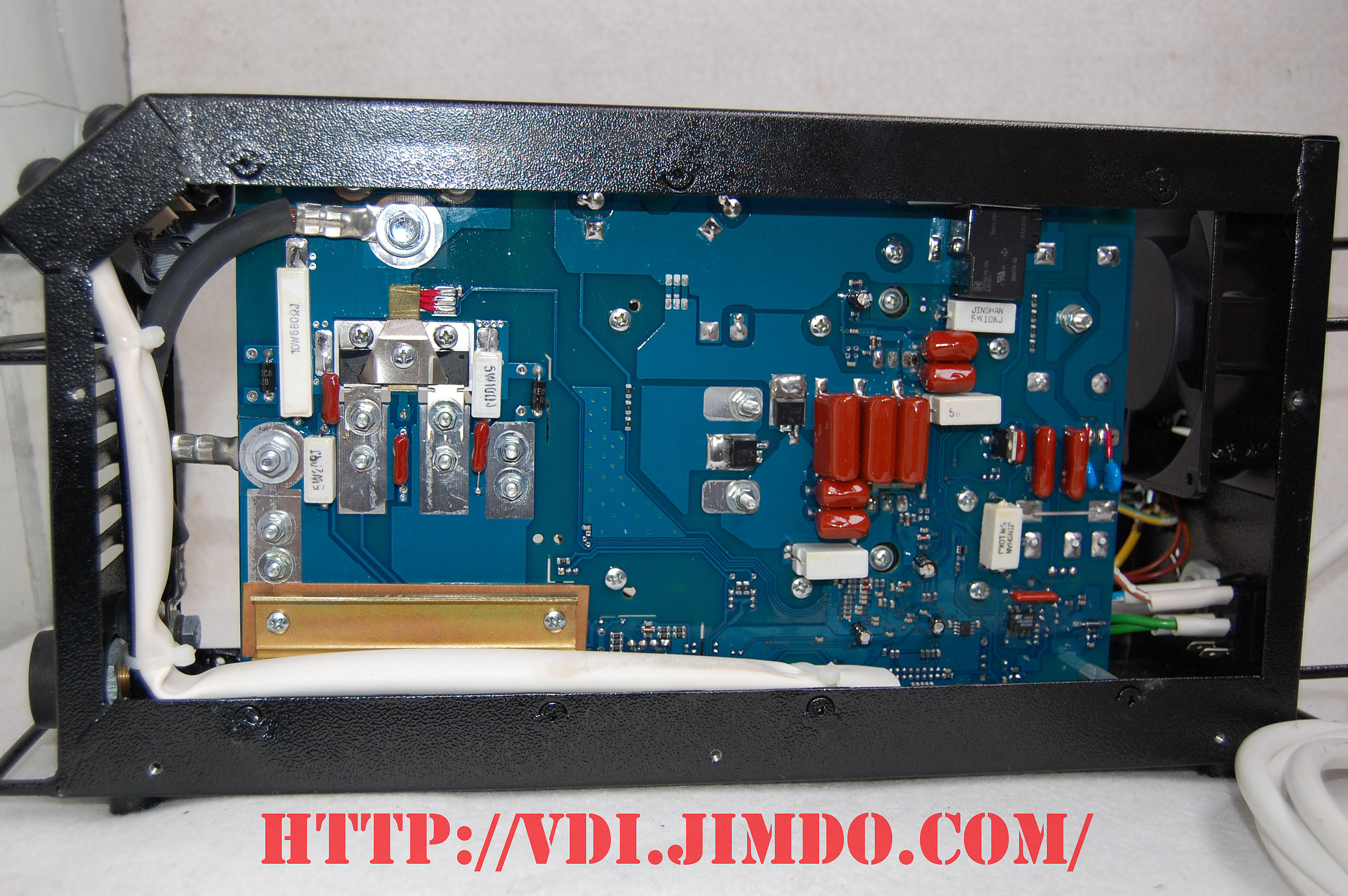

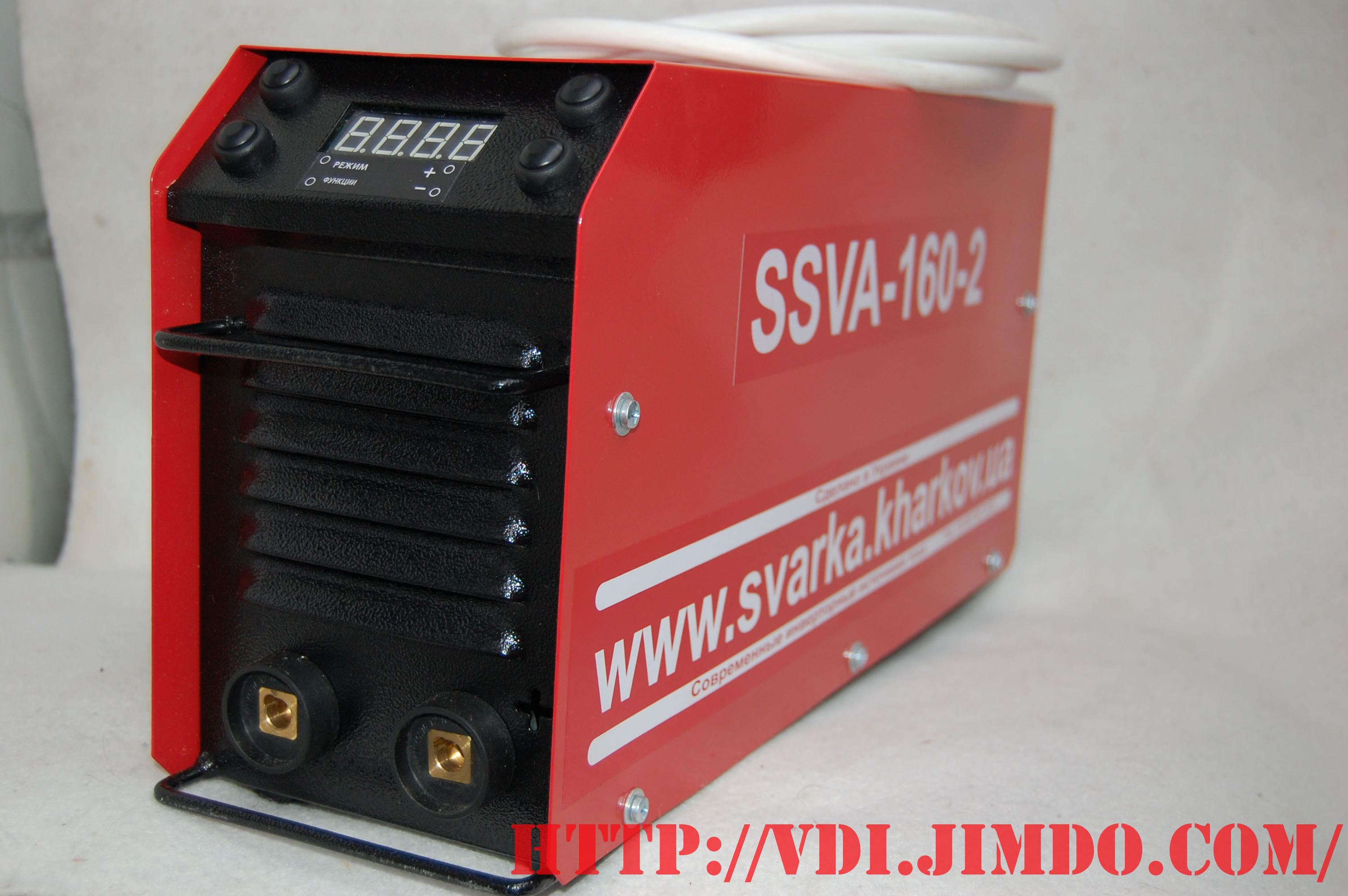

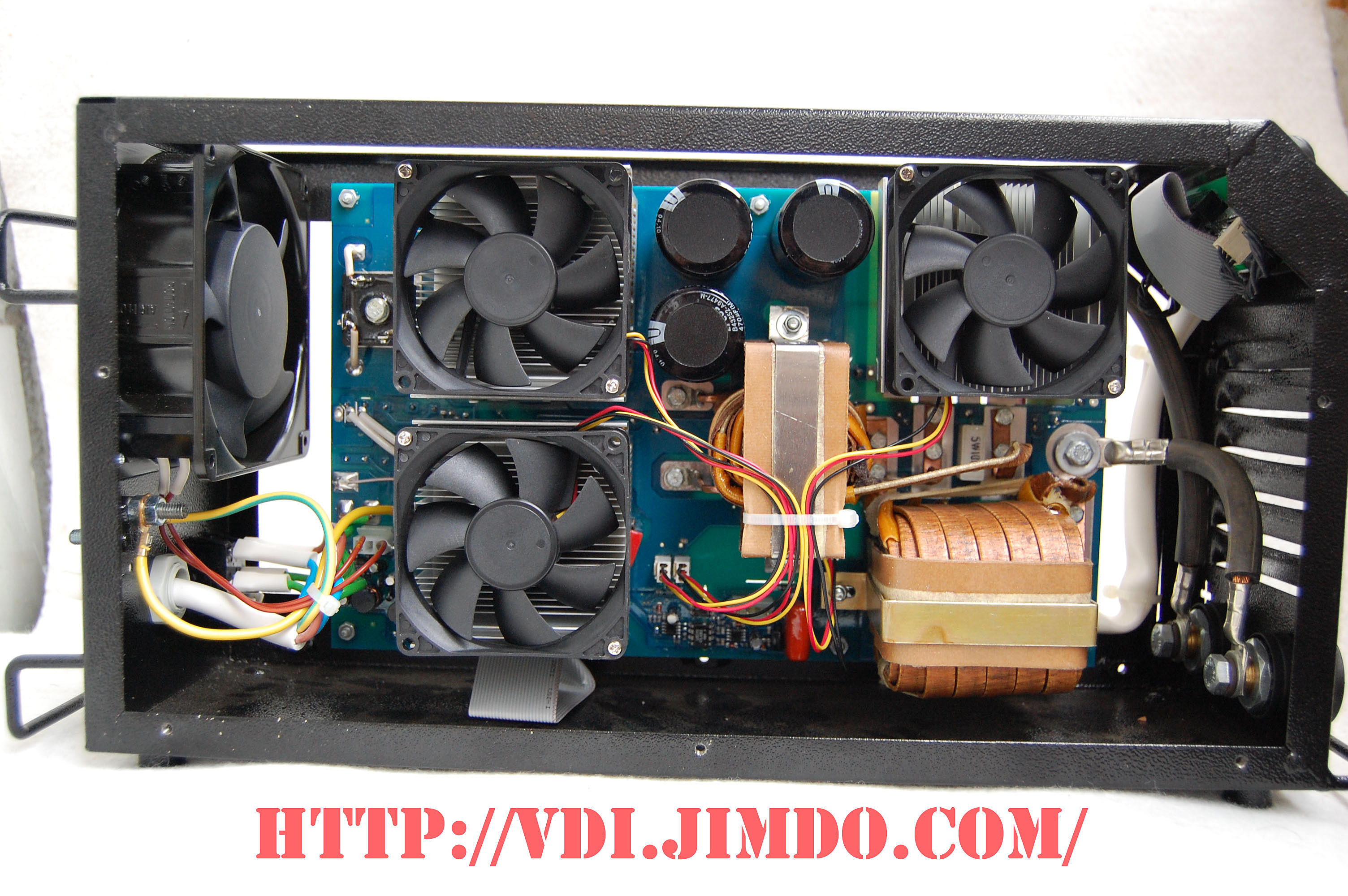

Фотографии внутренностей инвертора SSVA-160-2. Интересно, а у Шмеля тоже такие радиаторы, кулеры, траксформатор и плата такого качества...
Больше фотографий здесь
Ага,учитывая что Шмель собирают на коленях.Чего стоит один ответ клима,на счёт шпилек которые держат печатную плату.

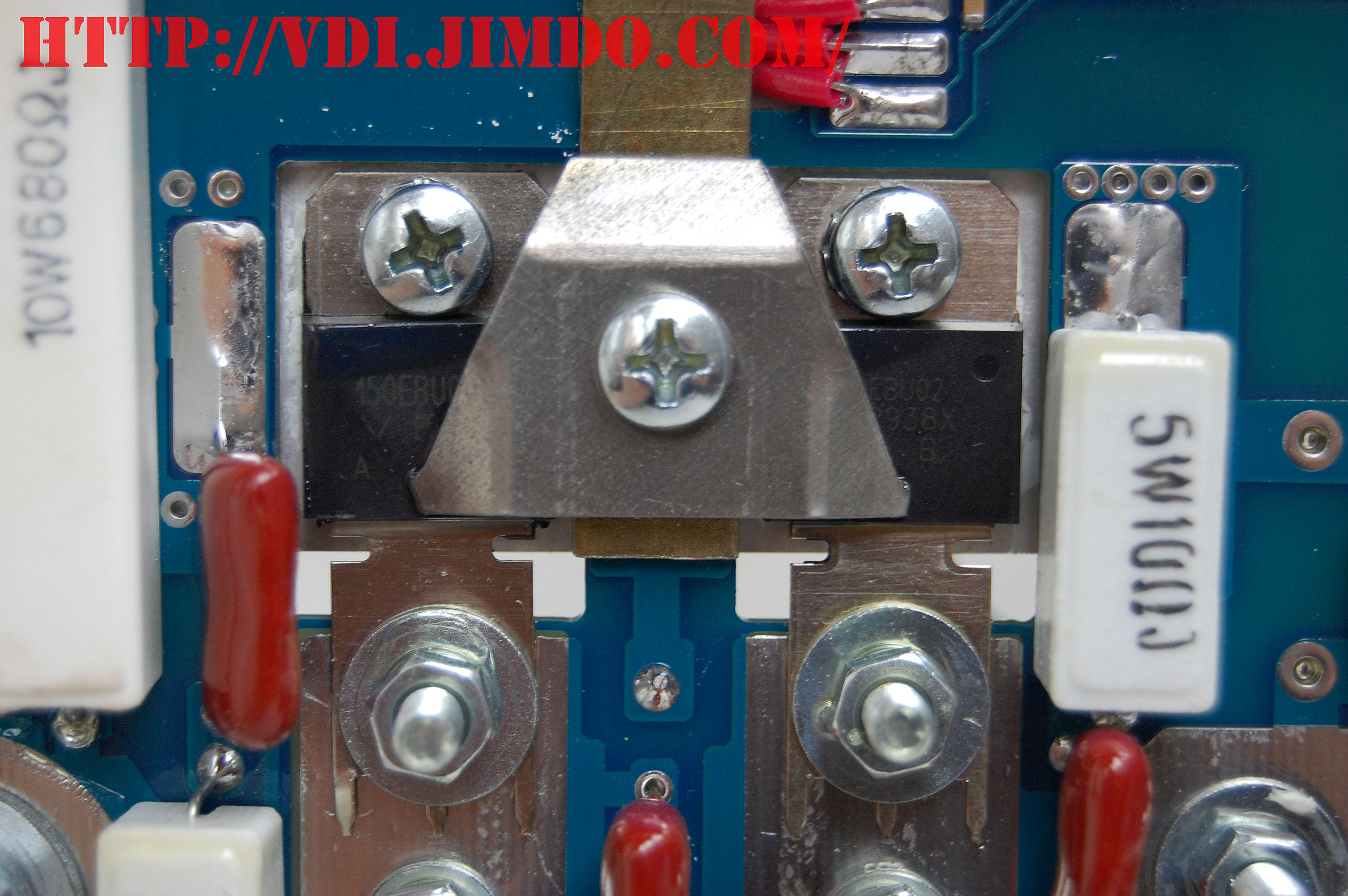

Интересно, интересно, а здесь силовой мост вообще не имеет дополнительного теплоотвода.
