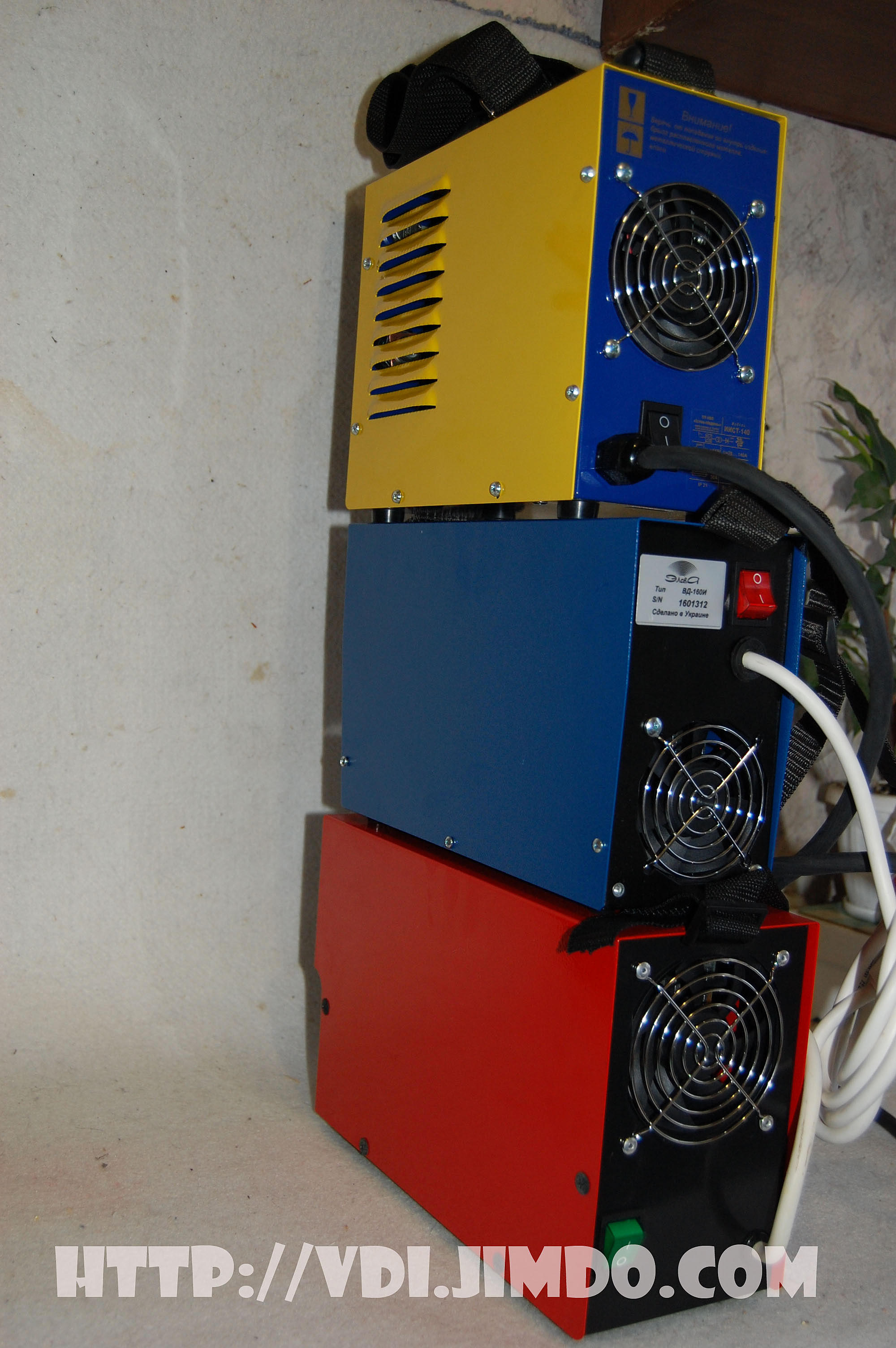

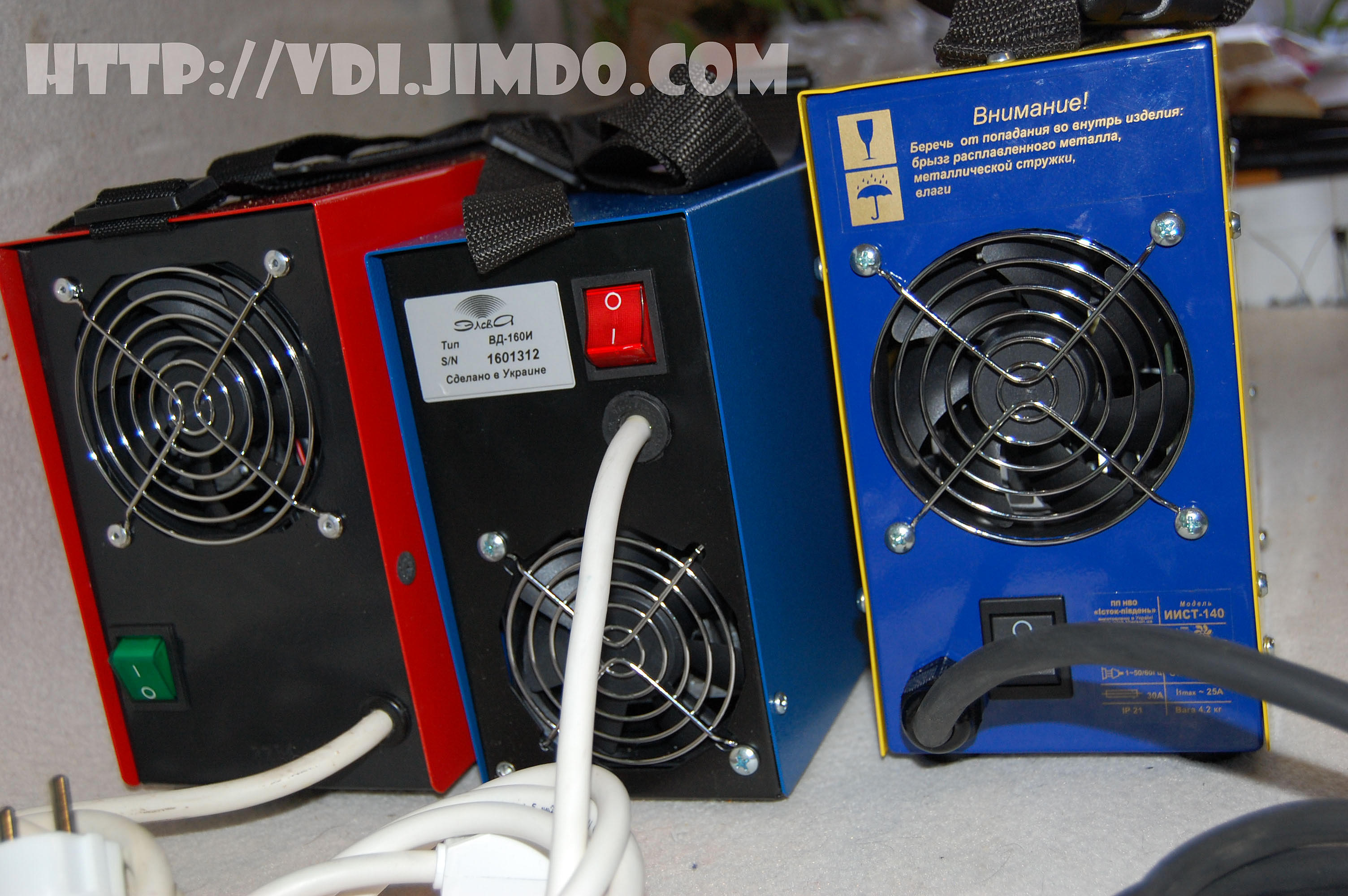

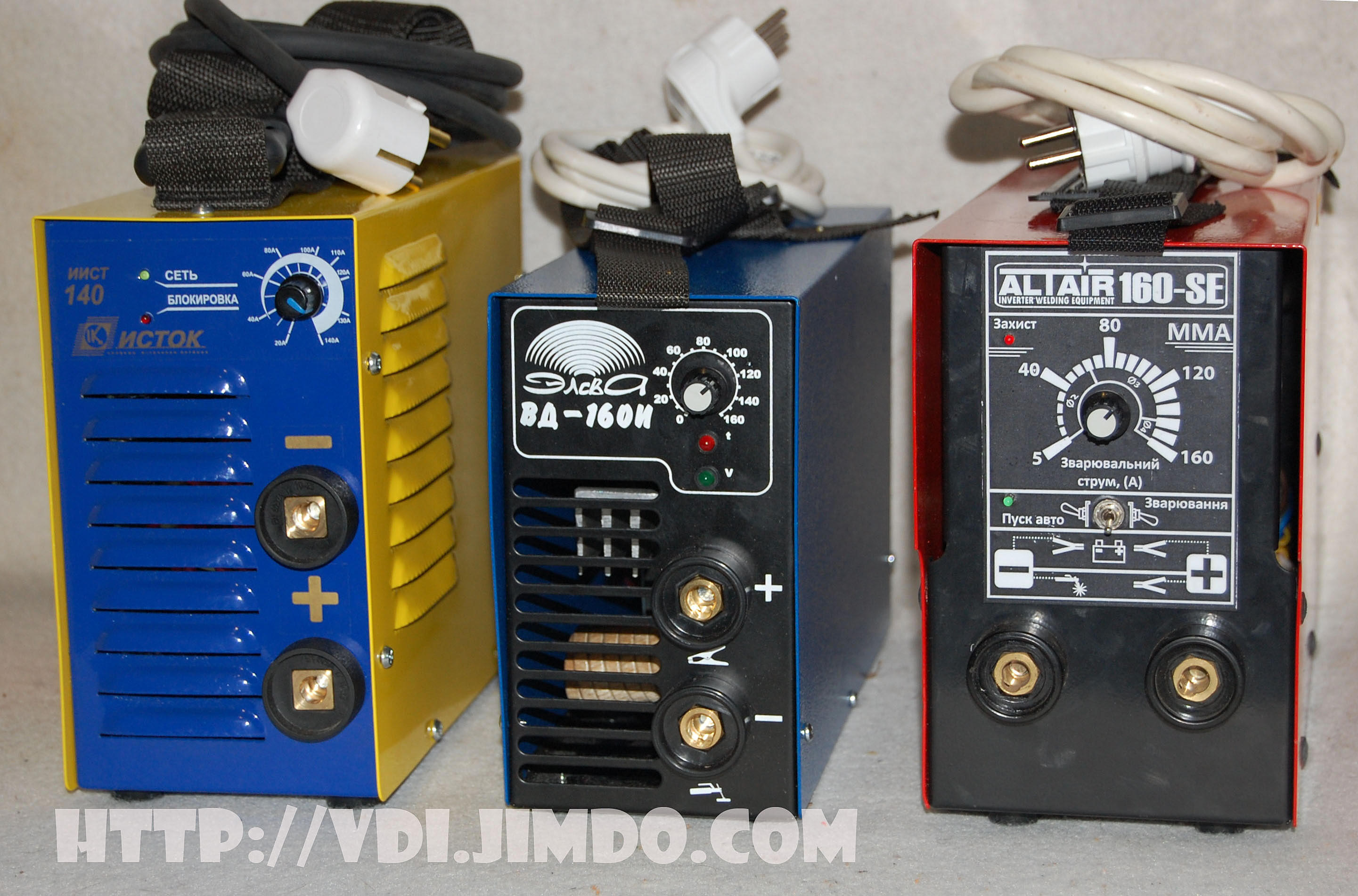

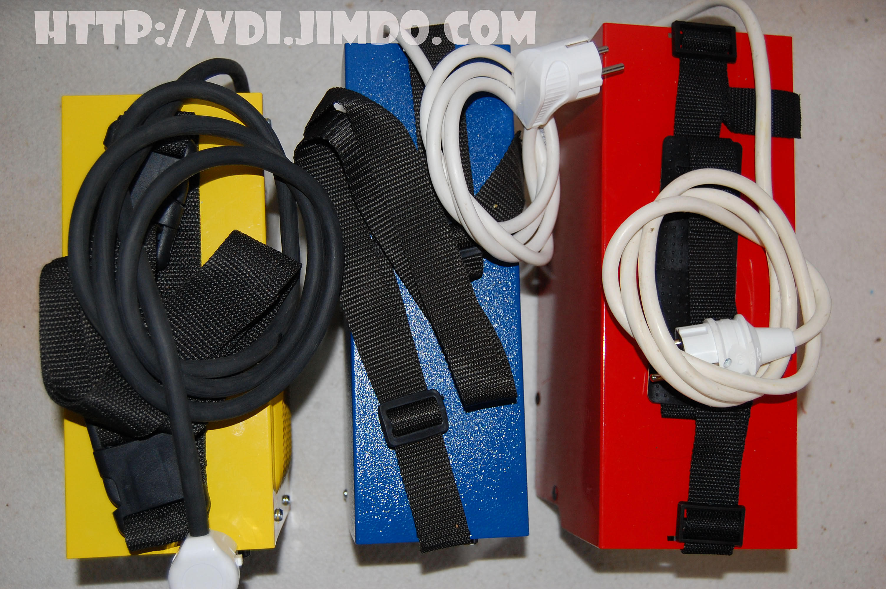

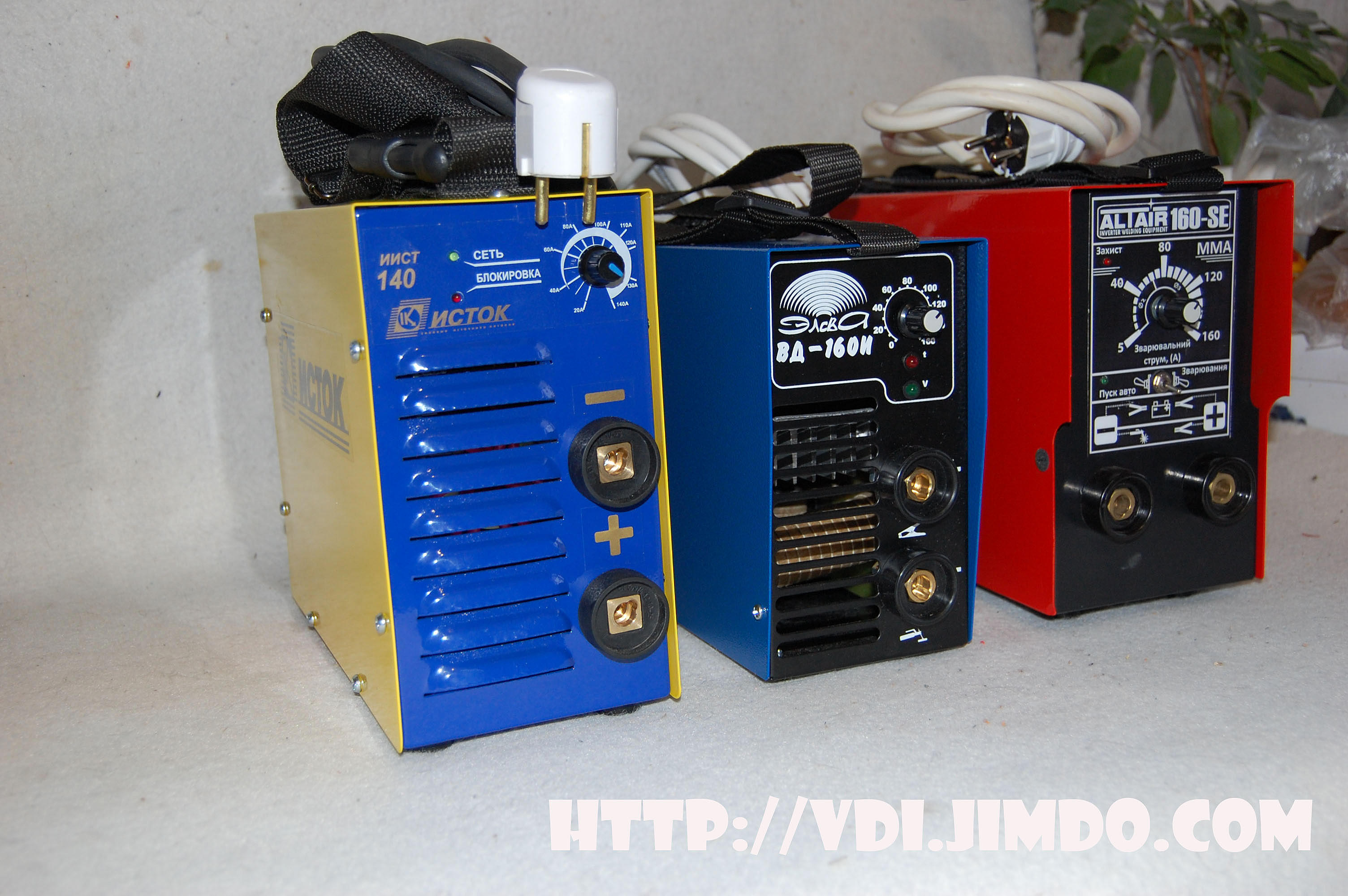

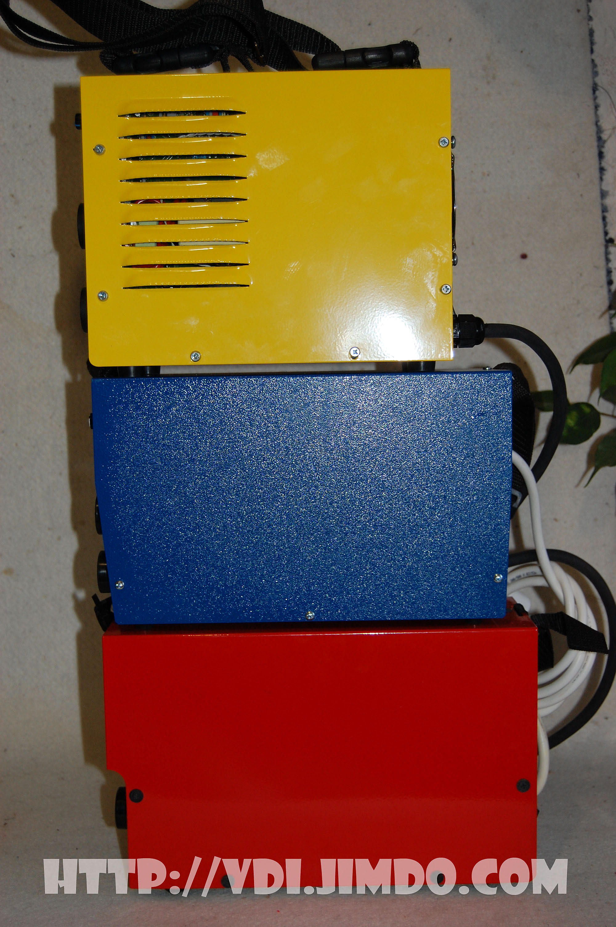

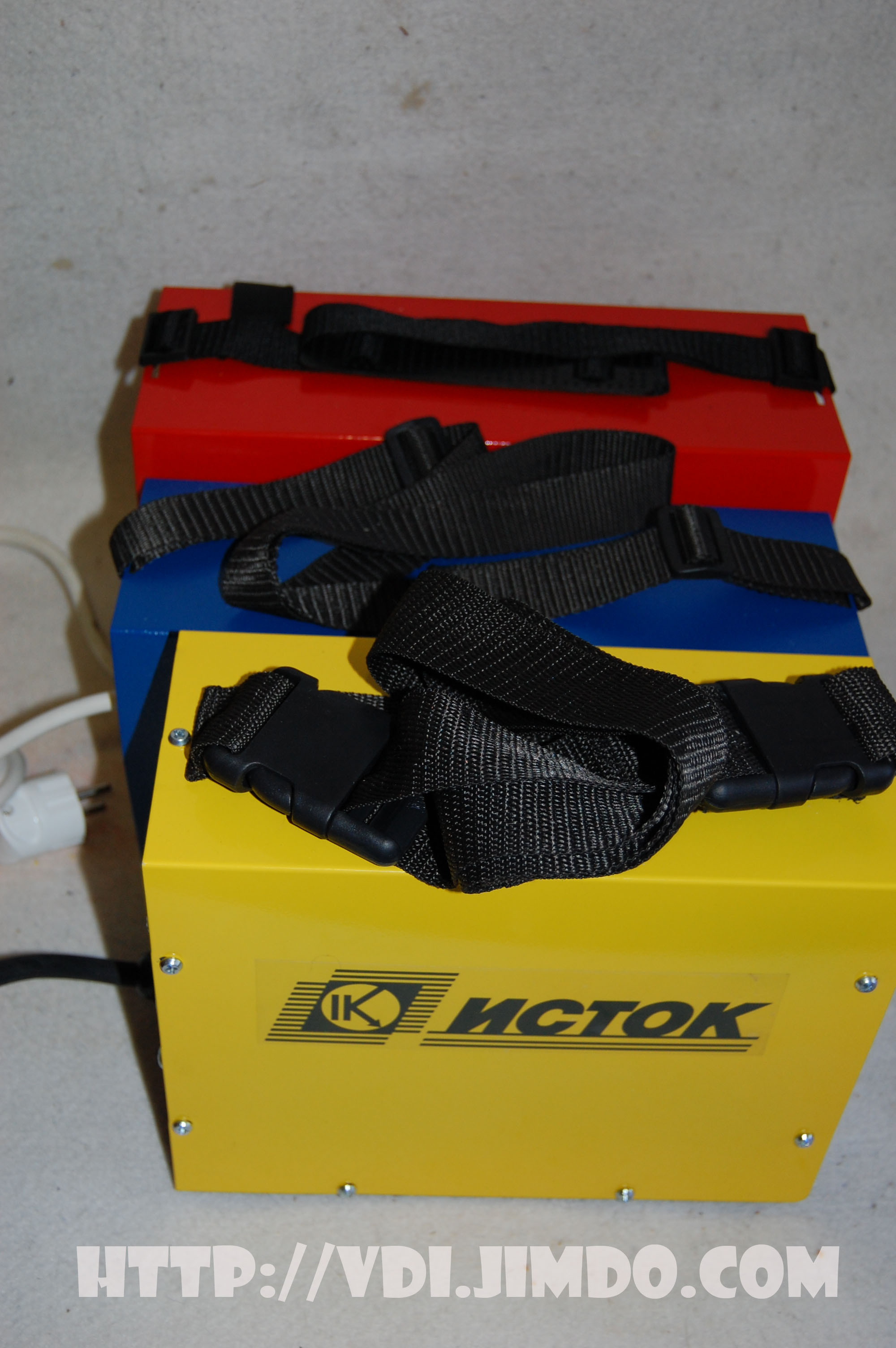

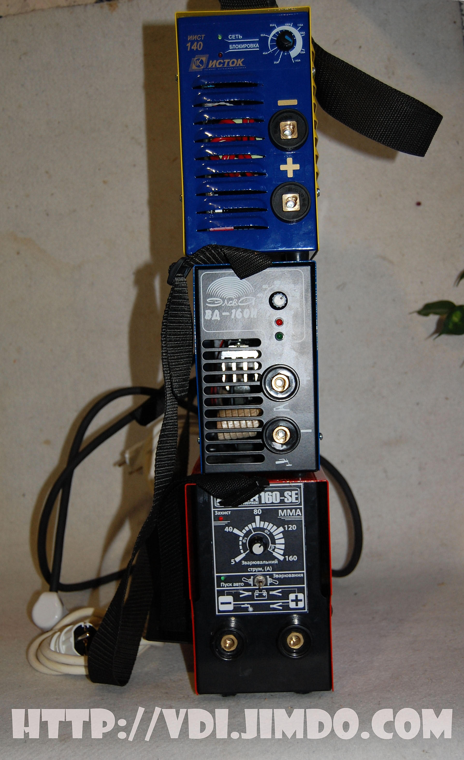

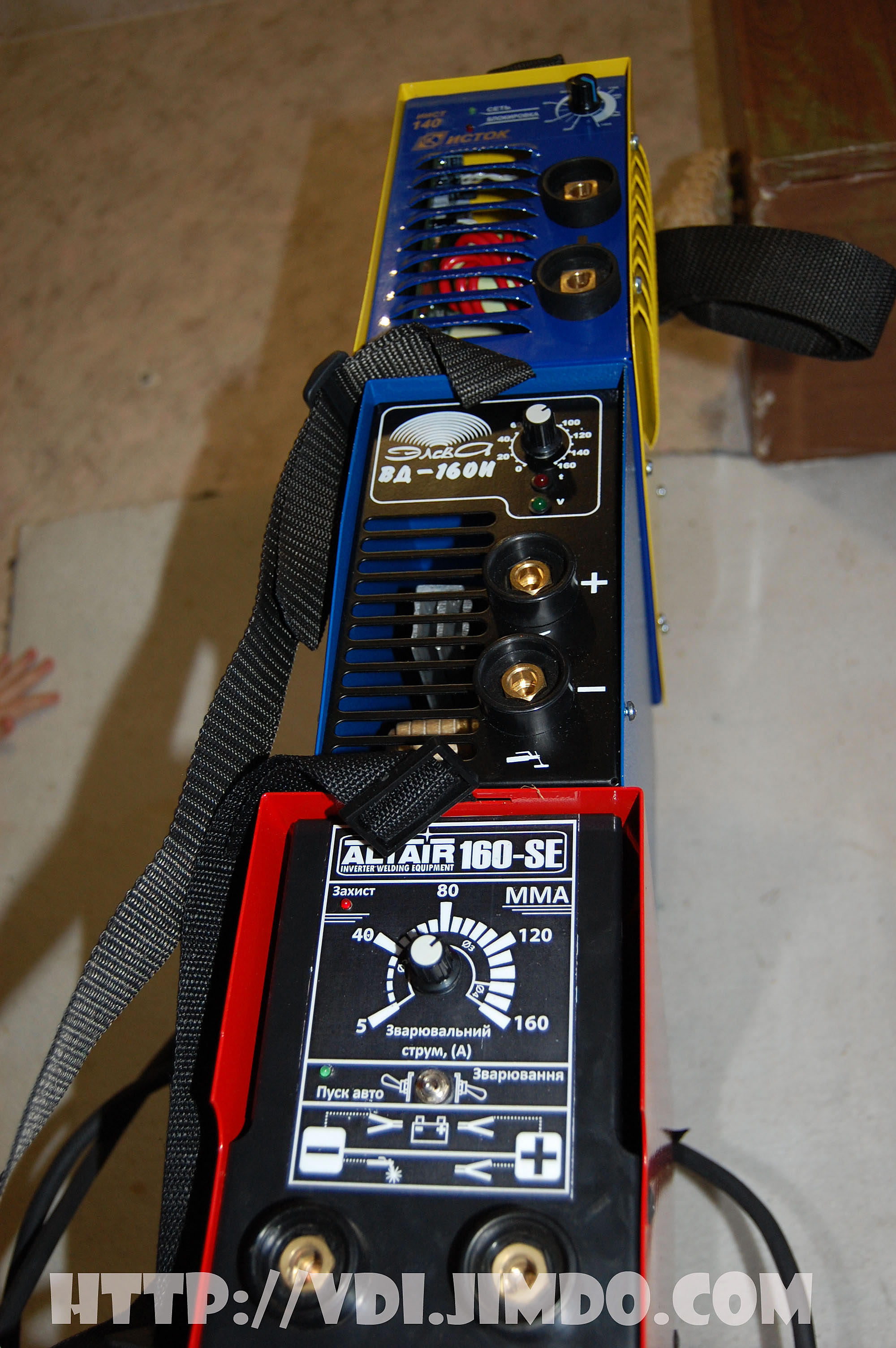

Сегодня провёл фотосессию сварочных инверторов (ссылка устарела), (ссылка устарела) и (ссылка устарела)... Так, внешний вид, геометрические размеры:

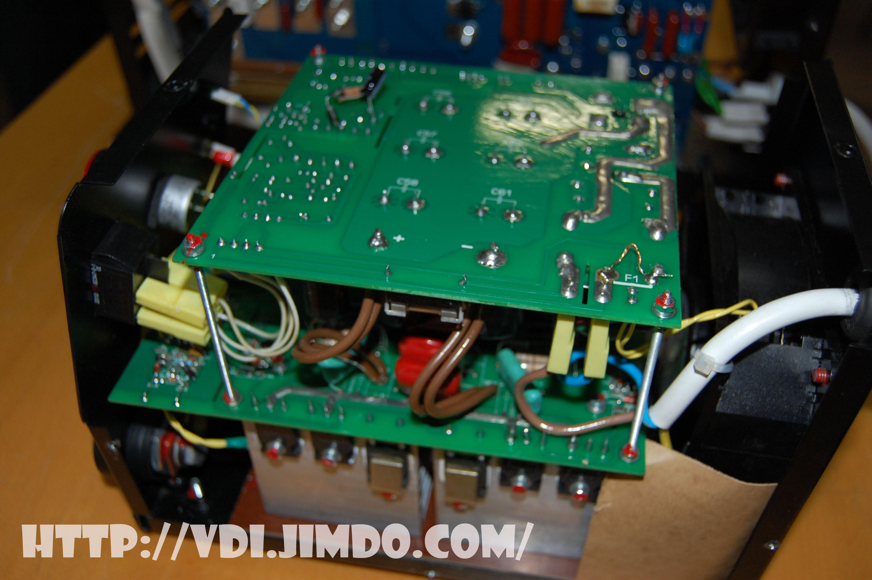

По сути данной ветки скажу: истребовали мы у дилера и получили своего «Шмелика» с тестирования. Погоняли на стенде и на сварке, но никак не могли добиться таких «провалов» в токе как на видео!
На сколько помню, срыв возникал в моменты увеличения сварочной дуги при использовании электродов УОНИ 4мм и 3мм. А с использованием АНО-21 2мм таких срывов не возникало. Поймите правильно, специально так не возможно подстроить, да и цель стояла совсем другая. К тому же мы совсем не против сделать повторный тест и, я надеюсь, уже с более тесным участием и рекомендациями всех производителей тестируемых аппаратов.

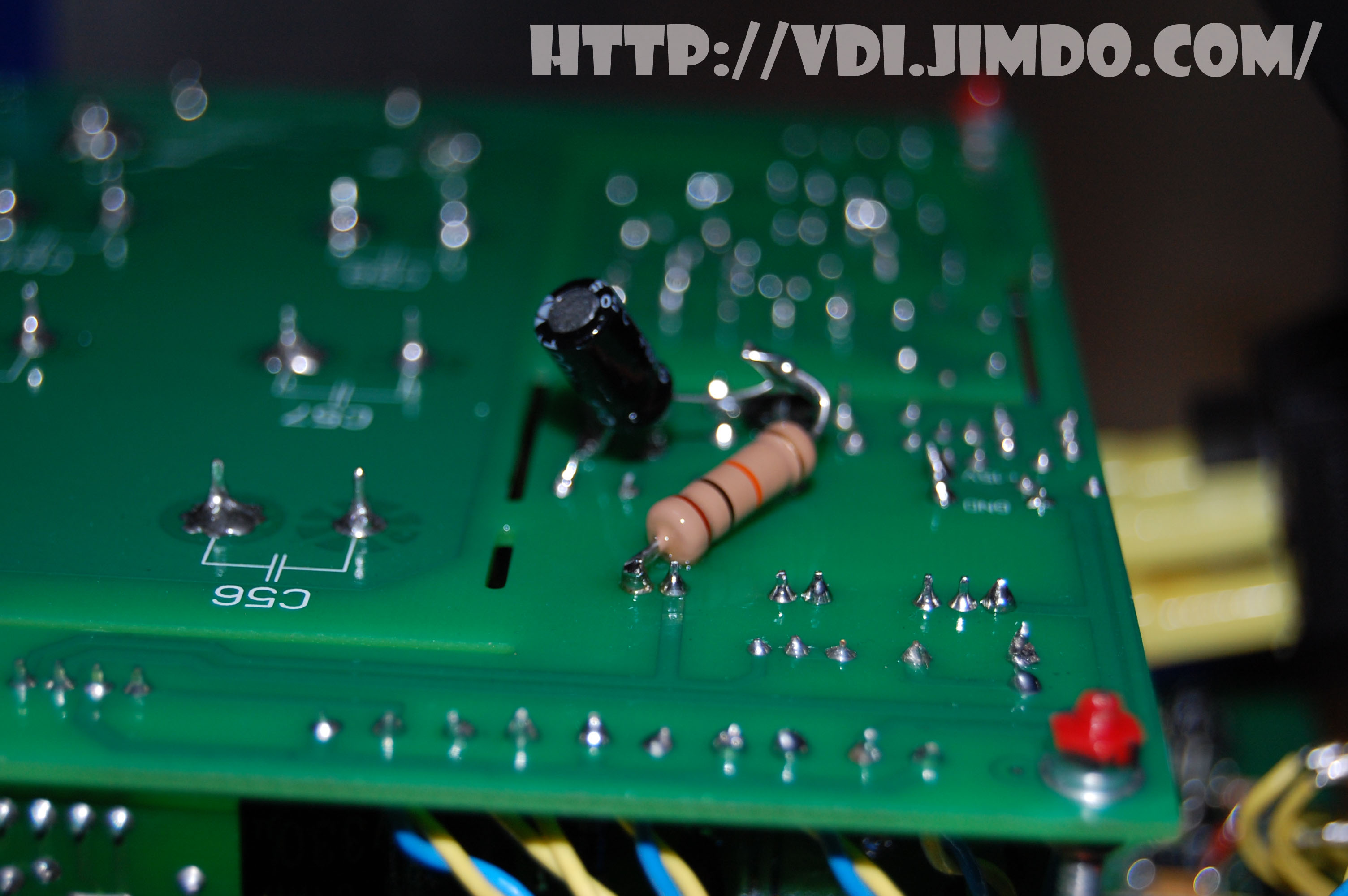

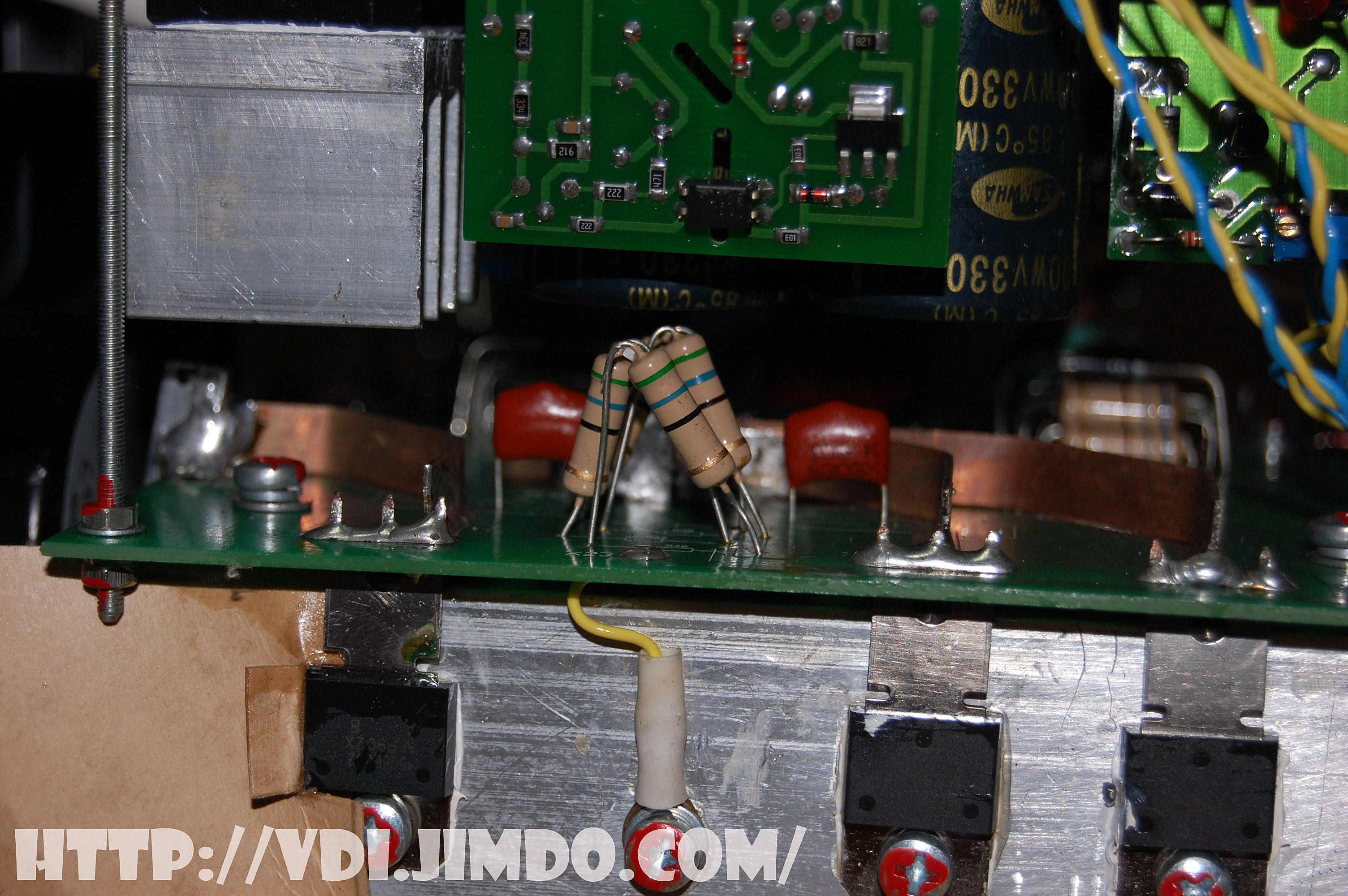

Погоняли на стенде и на сварке, но никак не могли добиться таких «провалов» в токе как на видео! При вскрытии ничего примечательного, только небрежно вставленная поперёк воздушного потока картонка.
Может мы и не правильно впихнули какую-то картонку8-), не знаю. Но разборка аппаратов происходила после всех испытаний.
А может мы ещё впаяли и проволоку на место фьюза?
И элементы по навесной переделали?
И, действительно, не очень то просто заставить аппарат делать такие глюки...
Кстати, да, не плохо было бы взглянуть на фото внутренностей аппарата, который вернули от диллера.
