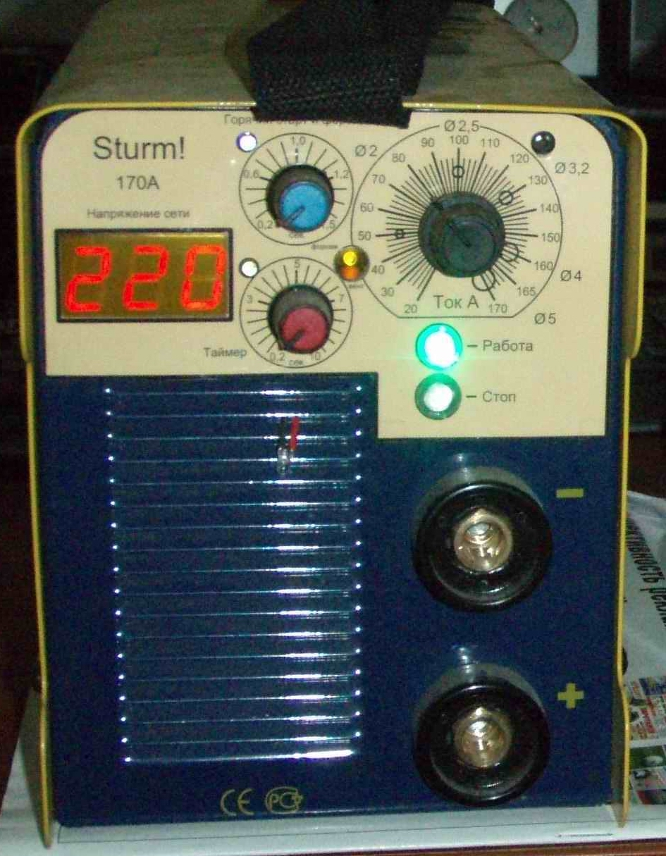

Например, когда встроил в свой Штурм индикатор сети - мне стало вообще просто адаптироваться к сети. Поджег - глянул просадку и внес корректировку тока, если нужно. А с индикатором фактического тока - ваще, даже ребенку видно, чего накрутил и чего выдало, и куда подкрутить, чтоб выдало то, что хочешь.
А вот как сварщик смотрел на сварочную ванну и, одновременно, на индикатор тока - для меня загадка
Да элементарно даже для меня. Хоть я и не сварщик, но давно уже привык, даже без хамика, а валяется в машине пластмассовая голимая китайськая маска с комплекта, даже ручки нет (потерялась). Включаю приборы, одной рукой маску держу, второй поджигаю электрод и смотрю на приборы. Сложнее, когда маску эту (без ручки) приходится держать плечом, поджигать электрод, смотреть на приборы и свободной рукой снимать фотиком...:o

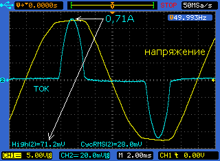

Вот на картинке желтым цветом показано напряжение на входе выпрямителя, а синим - ток.
Для меня форма тока (синий цвет) - ну никак не синусоида, а для Вас?
Вот на картинке
Вообще какая то левая картинка. А что это ?
Добавлено через 54 секунды
Розетка в доме, сеть. Нет там такого.
А что это ?
Читайте
Никогда такого не видели?
А на входе кучи своих 15 инверторников такой картинки не наблюдали?
