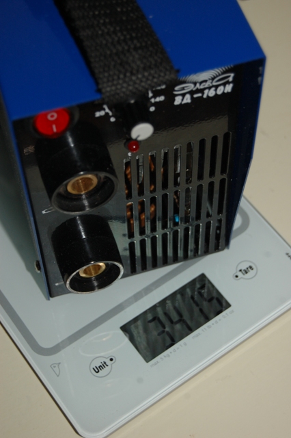

А я тут на весы только что кинул Элсву ВД-160И четвертой серии. Оказывается что этот инвертор уже не 4 кг весит, а 3,4кг. Зато с дросселем.
