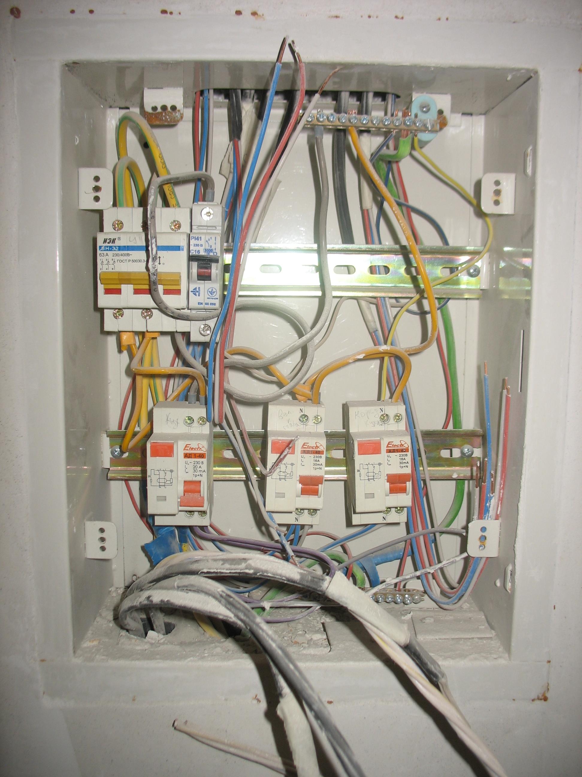

Уважаемые знатоки, прошу совета. Трехкомнатная квартира, в квартире планируются такие энергопотребители :
- бойлер
- стиралка
- 2 кондиционера
- эл. плита (около 7,2 кВт)
- духовка
- посудомойка
- др. потребители мало и средней мощности (.
Ввод в квартиру 3-х фазный. По умолчанию стоит автомат 63 А.
Планирую поставить реле напряжения после него. Его покупать нужно 3-х или 1-но фазный ?

В щитке 24 посадочных места, одно реле занимает 3, тоесть 3х3 =9, на автоматы, Узо и прочее места скорее всего не хватит. По стоимости - тоже платить за 3, если можно поставить один (или все-таки нельзя ???) не сильно охота (стоимость одного от 220 до 280).
В таком случае при проблеме в одной из фаз, вырубаются все.
А так одна вырубилась, 2 остальные работают, то-есть отключается только часть оборудования.

Не много Вы по стоимости выиграете: к 3ф РН требуется контактор, который стоит от 400 до 900 грн. Так-что лучше взять щит на 36 модулей и 3 РН.

А выделенная вам мощность какая? АВ 63А, предполагаю стоит до счетчика (в качестве рубильника)? После счетчика скорее всего будет стоять АВ ограничивающий вашу мощность, а это АВ 3Р 16 или 25А.
- эл. плита (около 7,2 кВт)...провел кабелем ВВГнг 3Х4
При вводном АВ 16 или 25А будет не гуд. В общем комплектация щита частично зависит от выделенной вам мощности.
При вводном АВ 16 или 25А будет не гуд. В общем комплектация щита частично зависит от выделенной вам мощности.[/quote
Киев. Новострой на Наумова. В щите на площадке АВ 63А стоит до счетчика. В квартире полностью укомплектован щиток, правда жестоким китаем, но входной АВ 63А, плита АД-40 4x40A, 30 mA, (подключение плиты 3х фазное), кухня АД-25 2x25A, 30 mA, Стиралка и комната по АД-16 2x16A, 30 mA, освещение АВ-16А. Вся разводка и сборка щитка выполнялась стоителями. Как видим никаких ограничений в потребленинии электроэнергии нет. С понедельника начну беспорядок наводить. Тоже Зубры и тд.
- эл. плита (около 7,2 кВт) ///провел кабелем ВВГнг 3Х4
Длительный допустимый ток для 3х4 мм2 - 32 А (7 кВт), а для, вероятно, заниженного сечения - и того меньше.
Меняйте на 3х6 мм2, а лучше на 5х4 мм2 (для двух- трёхфазного подключения).

Фото сделал. АВ на 63 А, наверное это и есть ограничение.
В договоре выделенная мощность ~ 40 кВт на трёхкомнатную квартиру?

Раз договор не заключён, то никто ничего и не выделял. Автоматы в данном случае могут служить только коммутационными аппаратами (они дешевле, чем выключатели нагрузки) для отключения напряжения.
РЭС заключит договор, опломбирует счётчик и, скорее всего, установит автомат для ограничения выделенной мощности (если Ваш счётчик не имеет встроенного ограничителя мощности).

Автомат для ограничения может быть опломбирован, если ток через него превысит 1,13 номинала, то он отключит квартиру. Отключит и ограничитель мощности в счётчике (потребуется перезапуск счётчика или вызов РЭСовца). Если самостоятельно заменить РЭСовский ограничивающий автомат - догонят и накажут. Наказание - посчитают по сечению проводов максимальную мощность за срок от последней проверки.

У нас после 63 А делится 3 фазы на отдельные группы. Я думал, что можно будет между ними поставить 3-х фазное реле напряжения (после 3-х фазного АВ), но получается, что без контактора так не получится ? А если без контактора - что случится ? :o

Если только специально на автомат посмотреть - то ехать не стоит. После заключения договора определятся номиналы. На плиту будет АВ 32, на две другие фазы - по 16А или 25 А
machinen,В кавртире у Вас выключатель нагрузки на 63А. Покажите фото этажного щита.
