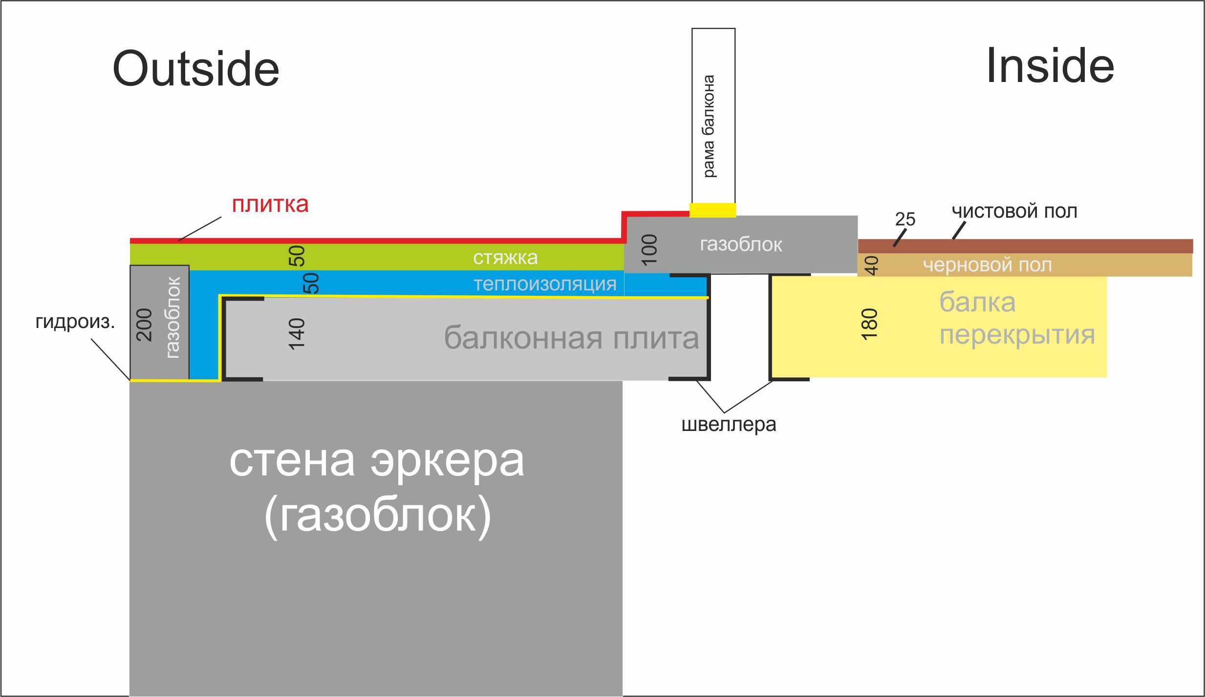

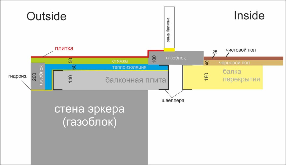

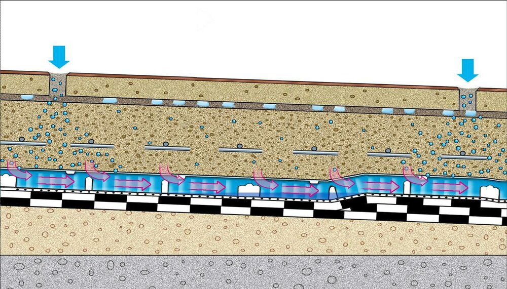

Возник вопрос как правильно тепло- и гидроизолировать эркер.
А точнее - какой материал использовать для теплоизоляции ?
Сам "пирог" эркера в разрезе нарисован на Рисунке.
Тоесть по балконной плите (14 см) наплавлена гилроизоляция, потом планируется теплоизолятор (5 см) потом стяжка армированая кладочной сеткой (5 см)
и наконец плитка или полимерное покрытие от господина Propellera.
Вопрос - что использовать как теплоизолятор ? Больше 5 см толщины нельзя - будет слишком высоко и вода может попадать в комнату (рисунок сделан пропорционально).
Как правило используют пенопласт. Но, наверное, 5 см маловато для теплоизоляции. Может ЭППС тогда - будет ли теплее ? Или какие есть еще варианты ?
Тут главное чтобы небыло перепада температур сильного и на швеллерах влага не конденсировалась.
Хотелось бы также стяжку (та которая 5 см) сделать сразу гидроизолирующей. Тоесть в сам раствор добавыить гидроизолирующий компонент. Вопрос - какой ?

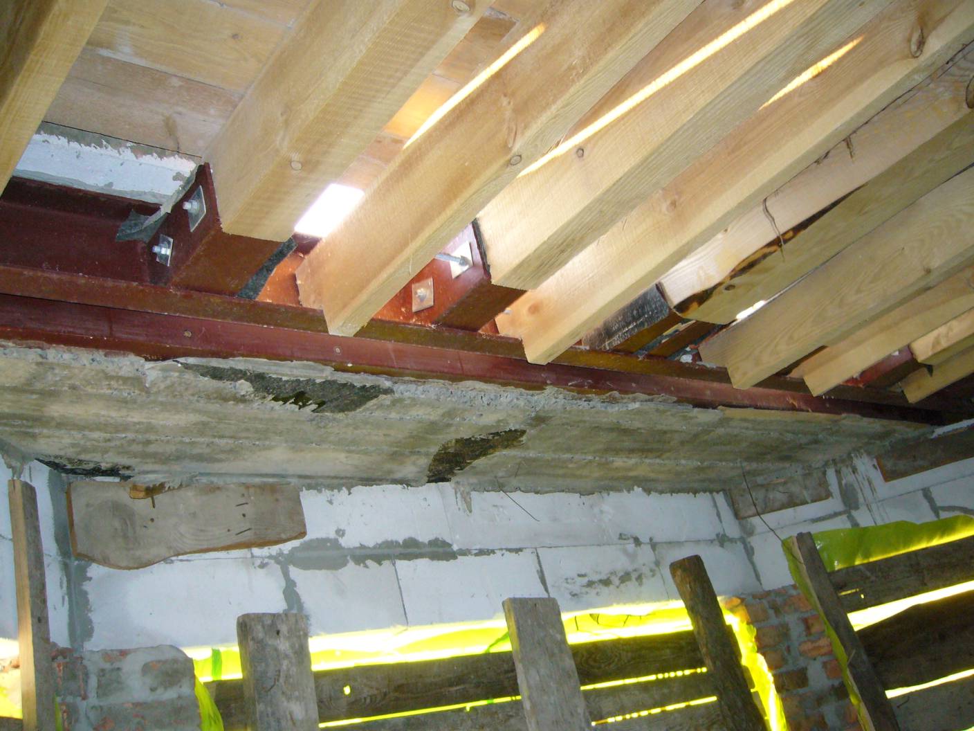

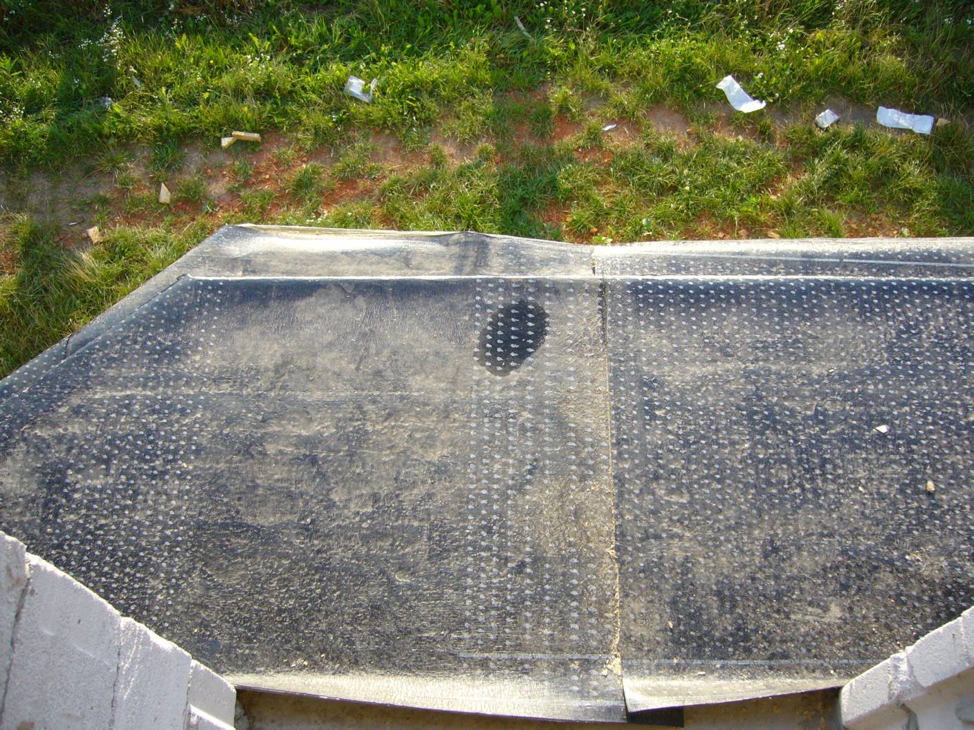

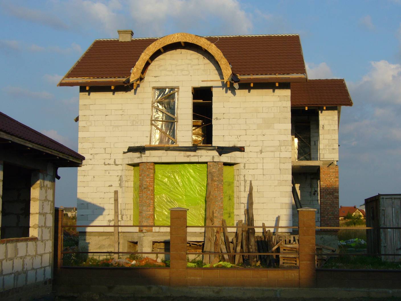

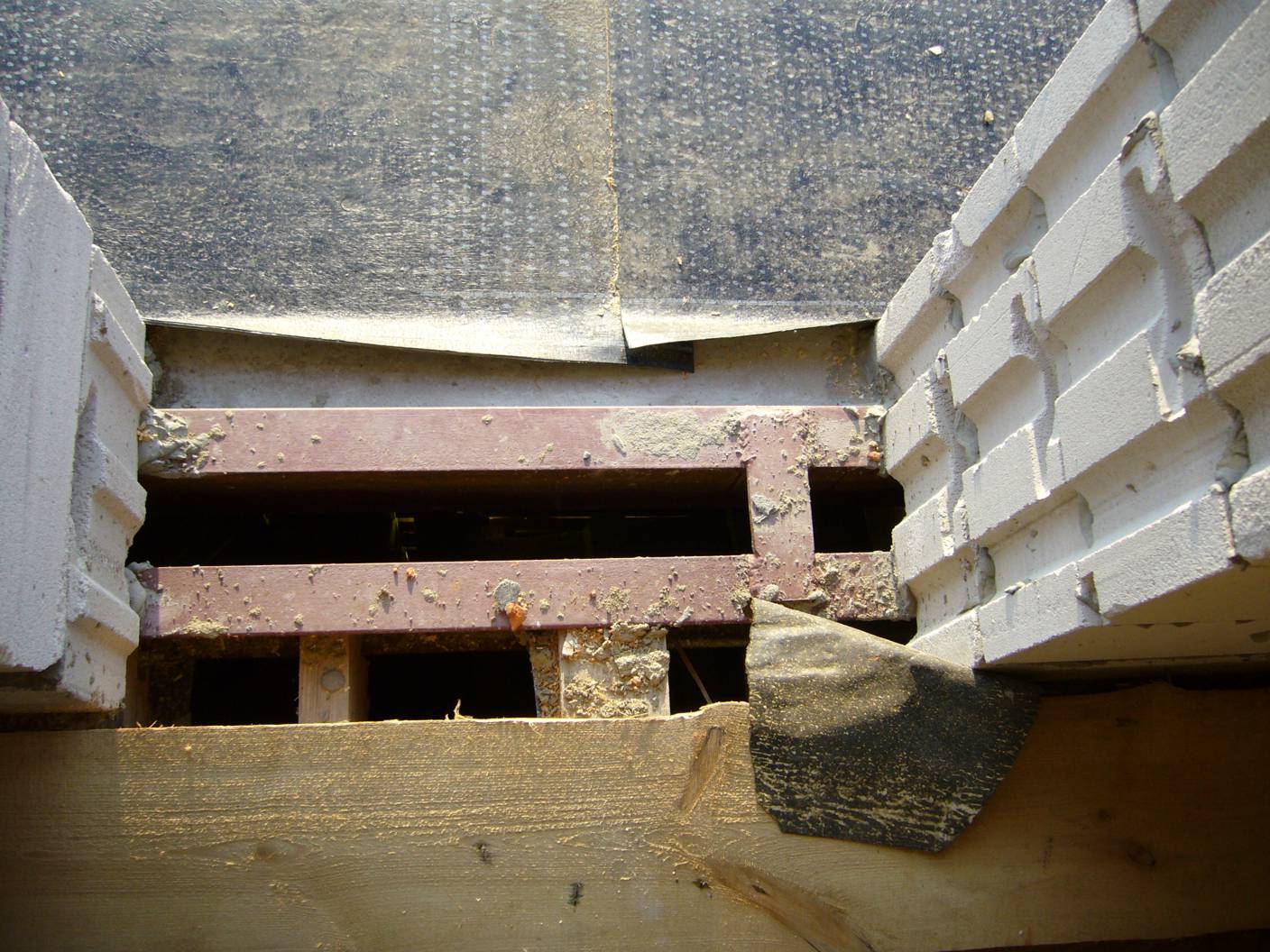

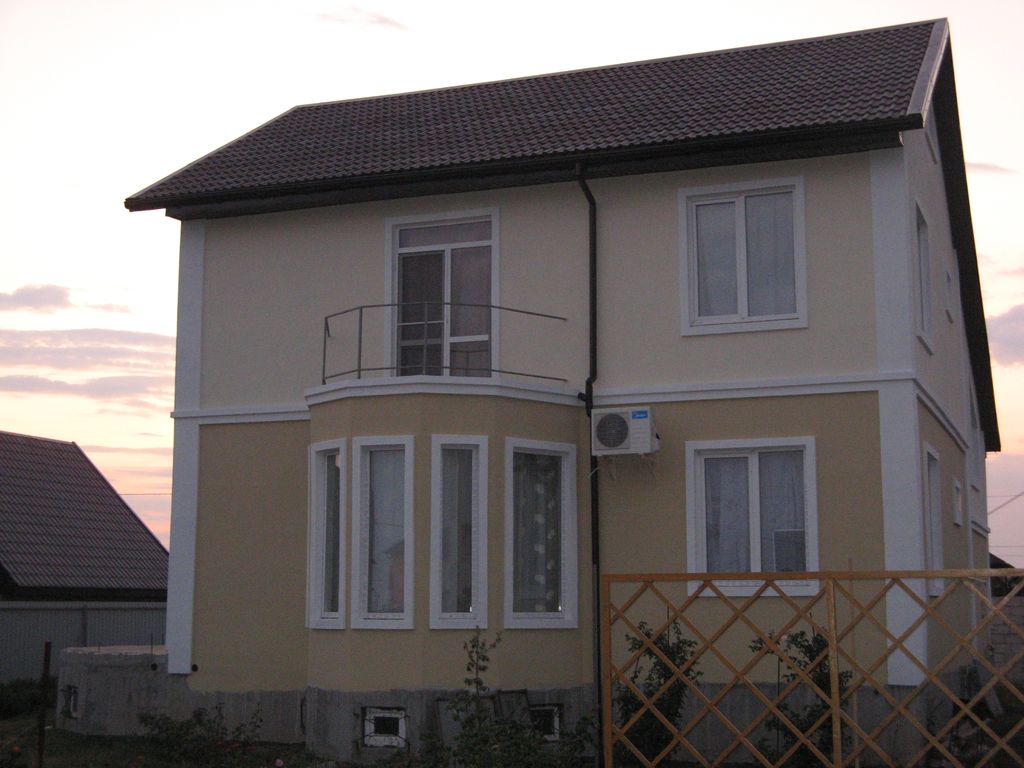

Добавил фотографии эркера: вид с улицы, вид самой плиты изнутри (из первого этажа), вид из двери балкона - 2 го этажа.
В качестве утеплителя использовать только ЭППС, он и нагрузку хорошо держит (хотя какая там нагрузка) и по теплоизоляции его достаточно, а влага на металлоконструкциях - это уже зависит от вентиляции внутри помещения. Не думайте, что "дышащий" пенопласт выведет избыточную влажность через себя, устанете ждать.

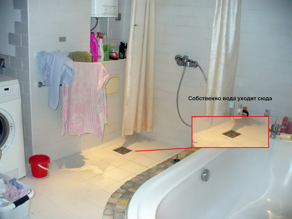

По стяжке. Добавить, что ни будь гидроизолирующее в раствор можно, это продавцы посоветуют, а вот с плиткой я бы поступил следующим образом: когда то для себя рассматривал вариант обработки пола в душе (сток воды по половой плитке), так вот пирог должен был быть такой (снизу вверх): стяжка/герметик как мембрана/тот же герметик как клей для плитки/ну и сама плитка. Герметик рассматривал от Sika, они его позиционируют и как герметик и как клей для плитки, но дело до самого душа ещё не дошло, в любом случае, есть какие-то альтернативные материалы, но идея мне эта пришлась по душе, буду реализовывать, почему-то не очень доверяю гидроизоляции на цементной основе, но это моё личное...

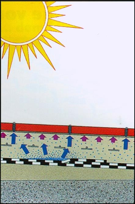

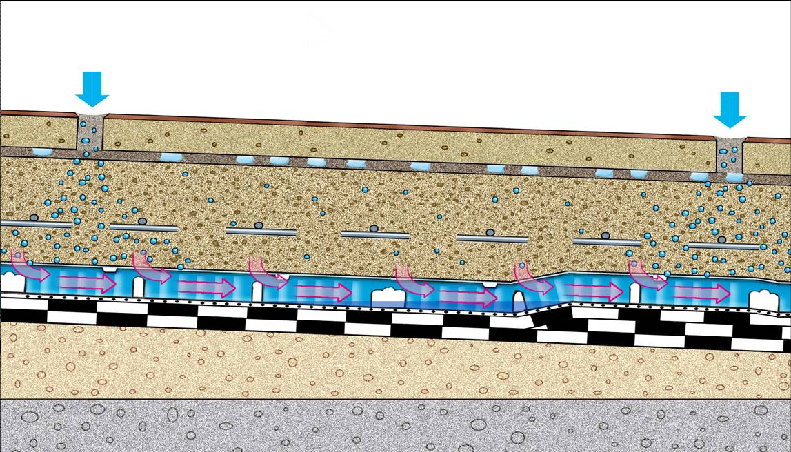

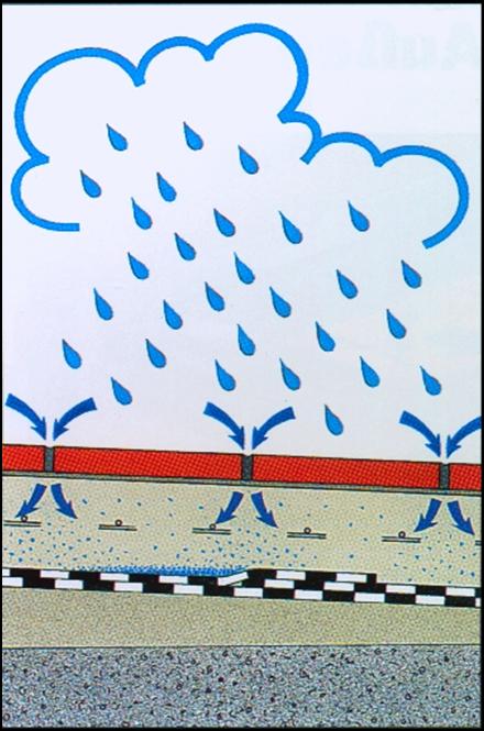

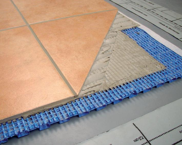

Можете такую схему рассмотреть. Немцы в Германии 6 лет гарантии дают.
На практике применяли без матов.
Стяжка по утеплителю 2% уклон. Раковины на стяжке зашпаклевали в 0.
Возле балконных дверей порог обязателен. По норме 15 см. надо.
Можете конечно дренажную решетку втулить с организацией отвода воды.
На углы лента эластичная. Всю плиту гидроизолировали полимерцементной гидроизоляцией Ardex + вверх по стенам +15 см.
Клинкерную плитку Stroeher укладывали на Ardex fb9l шпателем №6 (12.м.кв/мешок), затирка Ardex FM.
Швы по инструкции делали 10 мм для правильной работы при изменении температур.Ж-)

В теории красиво, но в жизни лучше туда воду не допускать, иначе зима... мороз... и всё...
Блин. Написал же технологи - немцы настаивают, для обеспечении гарании всего пирога, либо порог 15 см под дверь , либо порог 5 см + дренажная решетка. У меня даже каталог есть, но он весит метров 15 где-то.

не факт что используя ЭППС "будет теплее", но как вам уже написали - влагу он держит. В принципе вы можете взять и меньше 5 см - у многих производителей толщина начинается с 30 мм (ссылка устарела)
есть еще конечно варианты с минеральной ватой или стекловатой, но как по мне эппс гораздо лучше вам подходит
Минвата и стекловата будут влагу набирать.
А ЭППС - чем толще тем лучше.

Я себе эркеру делал так: 5 см экстр ппс- стяжка 5 см с сеткой и по совету Propellera сверху по стяжке покрываем мембраной Гипердесмо в 2 слоя.Второй слой сразу же посыпаем песочком (получим наждачек ) для последуещей укладки плитки.Вот где то так.

уже 2 года простояло. Пока все без проблем.Так наждачек и стоит.До плитки все никак не дойдем.

Фоток к сожалению нет.На эркере по периметру бортик( пол балкона в виде корытца). Стяжка сделана с уклоном к стене и в сторону.В углу примыкания эркеры к стене вставлена труба для дренажа, которая входит в тройник водосточки.Сетка обычная кладочная карта 1х0,5 из 3.Все корытце включая порог балкона промазано Гипердесмо 1 слой.На следующий день второй слой и песок.Гипердесмо есть кирпичного цвета и есть серого, какой закажете.Но учтите если вскрыли банку то надо ее выработать. Обычные растворители ее не берут.

Круто. Последнее время стал любить уклон к стене. Слив получается аккуратно вписанный, да и фасад не портится капельниками.
9 лет назад делал ремонт. В ванной сделал слив в полу. Мне повезло : я доверяю гидроизоляции на цементной основе. Бо маю с ней дело вот как лет 15. Соседи с низу меня любят.
