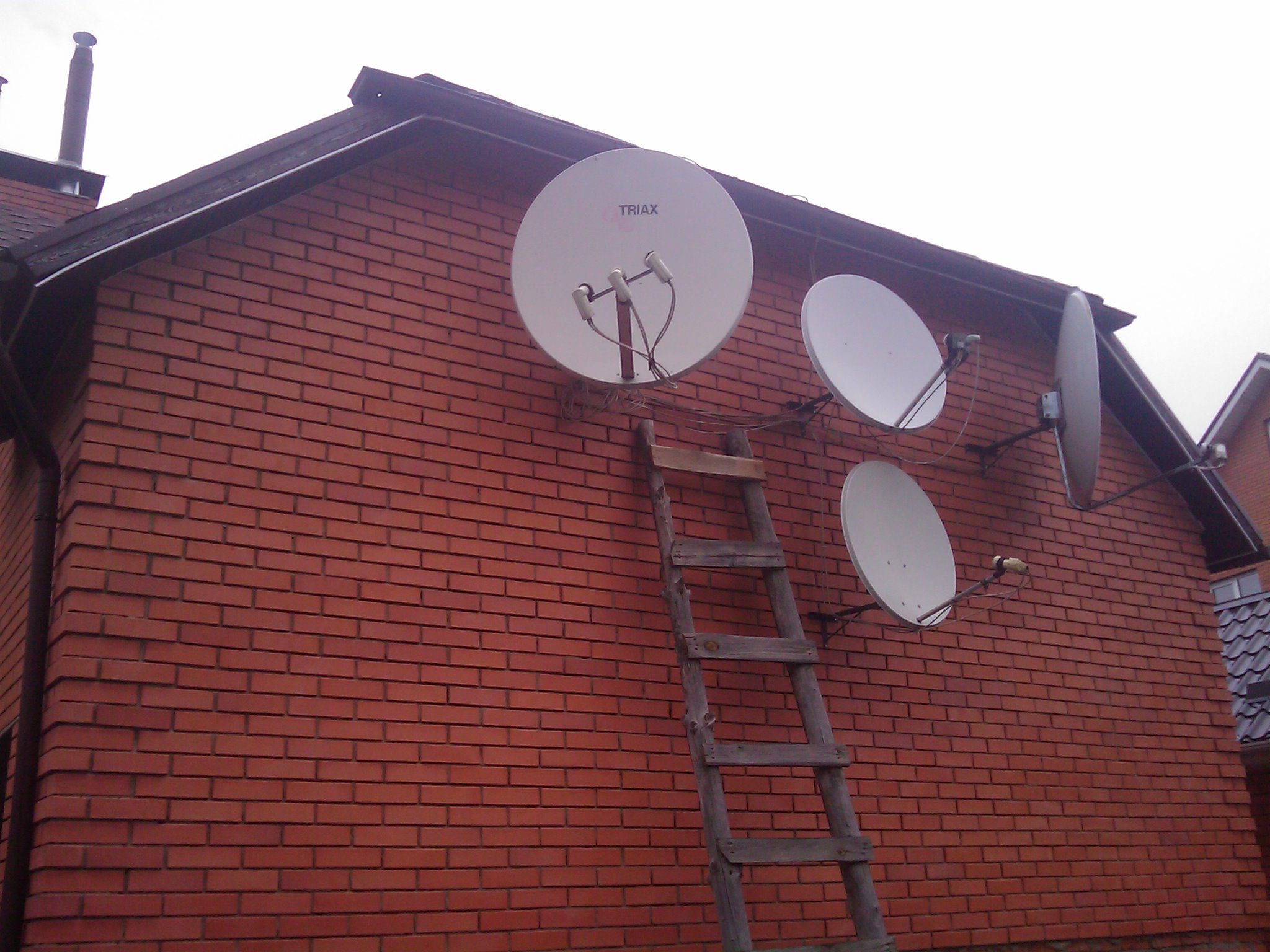

В Киеве или нет, но меньше 90 см. я бы не советовал - запас на случай неблагоприятных погодных условий никогда не помешает ;)
кто подскажет 60 см тарели на амос сириус хотбёрд хватит в Киеве?
Маловато будет. Начните хотя бы с 0.85 м (Харьков).
на форумах и в магазине где смотрел тарель все твердят что мало, но я на троещине 90% тарелок с амос-сириус-хотбёрд вижу на 60 см., даже с окна соседи тоже по 60см. "змей горыныч" висят. Не понятно тогда чего ставят большинство такие :)
Минимально приемлемо 0,85м. Но тут каждый сам решает что важнее: сэкономить 2-3$, но остаться без большинства телеканалов при маленьком снежке на новый год, и дождике в течении года, либо смотреть стабильно. Если рассыпание/пропадание картинки не трагедия, и можно смело забить на нее - тогда и 60см покатит

какая тут экономия у меня триакс тд-88 одна из самых дорогих тарелок, просто балкон с выносом сделали пришлось снять, а назад установить нереально практически и настраивать тоже, практически потому что кронштейн на 90 см это дофига далековато как для тарелки :D плюс парусность чем длиннее рычаг тем больше опасности что проломится и так потрескавшаяся стенка на балконной плите.
Вариант на 60 см. куда легче, я её даже сам смогу поставить и настроить.
Куплю на 60 см и опробую, а там видно будет если нет, то на крыше втулю, хотя там нарики бывает лазят и провода режут(
..у меня триакс тд-88 ...(
Да тут у всех Триакс-110 :)IMAG0553.thumb.jpg.f4ddaf46cf4489dcf0e4822dd9275605.jpg

триакс не у всех, я сччитаю это неудачная тарелка, именно за счёт мультифида, я не знаю как его настраивают некоторые, потому что многие не могут настроить, такое ощущение что кто настроил ему просто повезло что угол изгиба там какой-то бракованный попал и оно на спутники направилось как надо :D
мне горыныча хватает с головой, всё таки если у соседей на 60 горынычи значит люди смотрят эти спутники, рискну попробовать всё равно деваться некуда, если будет лажа на дачу заберу тарель :)
ч
На Sirius Amos Hotbird стоит 110-я уже шесть лет... на 36 градус обычный Харьков с шарой... тьфу тьфу тьфу ... все работает...
этой зимой полностью оправдалось решение повесить антенны на столбы на высоте 2 метра, а не на дымоход... снежок легко смахивался веничком...:good:
А я вам скажу обратное, Triax отличная антенна, действительно качественная вещь. При определенных навыках настраивается за 10 минут.
Не ну это нереальное извращение - горынычь на 60той... Даже в голову такое не приходило :D
