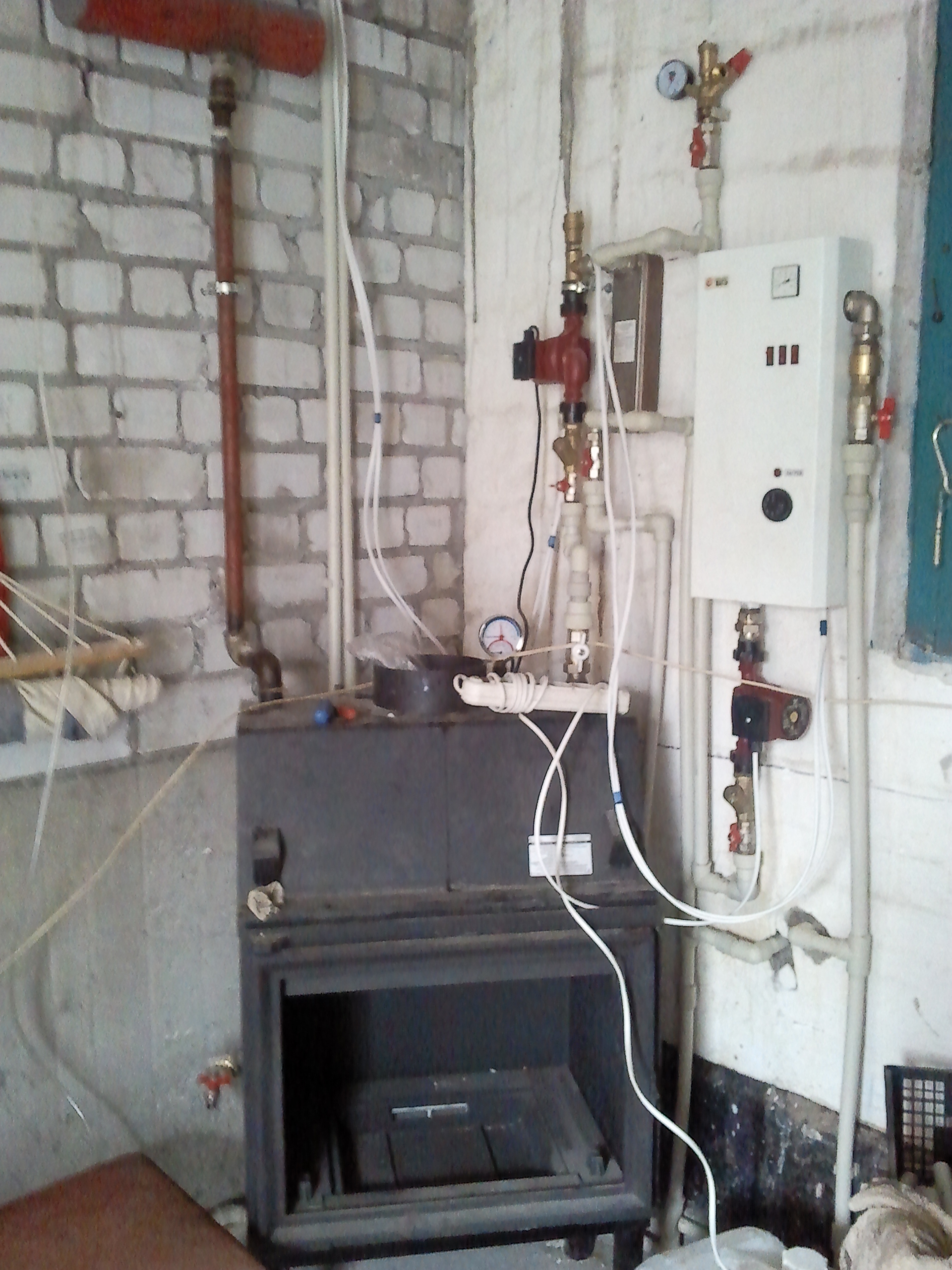

ПГС-Проект Опубліковано: 8 грудня 2014 Поділитись Опубліковано: 8 грудня 2014 Камин заводской, а обвязку делал сантехник. Можно контакты в личку, если довольны работой сантехника.. Спасибо Посилання на коментар Поділитися на інших сайтах More sharing options...
BasOV Опубліковано: 8 грудня 2014 Поділитись Опубліковано: 8 грудня 2014 Можно контакты в личку, если довольны работой сантехника.. Спасибо Отправил. Очень адэкватный мастер. Посилання на коментар Поділитися на інших сайтах More sharing options...
Dimma-007 Опубліковано: 14 грудня 2014 Поділитись Опубліковано: 14 грудня 2014 Я себе поставил каминную топку с водяной рубашкой и электрокотел. И краиво и функционально! Если не сложно можно фотки? Я тоже склонен к такой идеи. 1 Посилання на коментар Поділитися на інших сайтах More sharing options...

BasOV Опубліковано: 15 грудня 2014 Поділитись Опубліковано: 15 грудня 2014 Если не сложно можно фотки? Я тоже склонен к такой идеи. На выходных попаду на стройку, сфотографирую и выложу. Посилання на коментар Поділитися на інших сайтах More sharing options...
ПГС-Проект Опубліковано: 15 грудня 2014 Поділитись Опубліковано: 15 грудня 2014 На выходных попаду на стройку, сфотографирую и выложу. Будем ждать фото Посилання на коментар Поділитися на інших сайтах More sharing options...

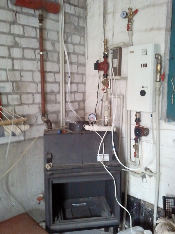

BasOV Опубліковано: 21 грудня 2014 Поділитись Опубліковано: 21 грудня 2014 На выходных попаду на стройку, сфотографирую и выложу. Как и обещал... Простите за бардак Зы: дымохода ещё нет (в разработке) Посилання на коментар Поділитися на інших сайтах More sharing options...
