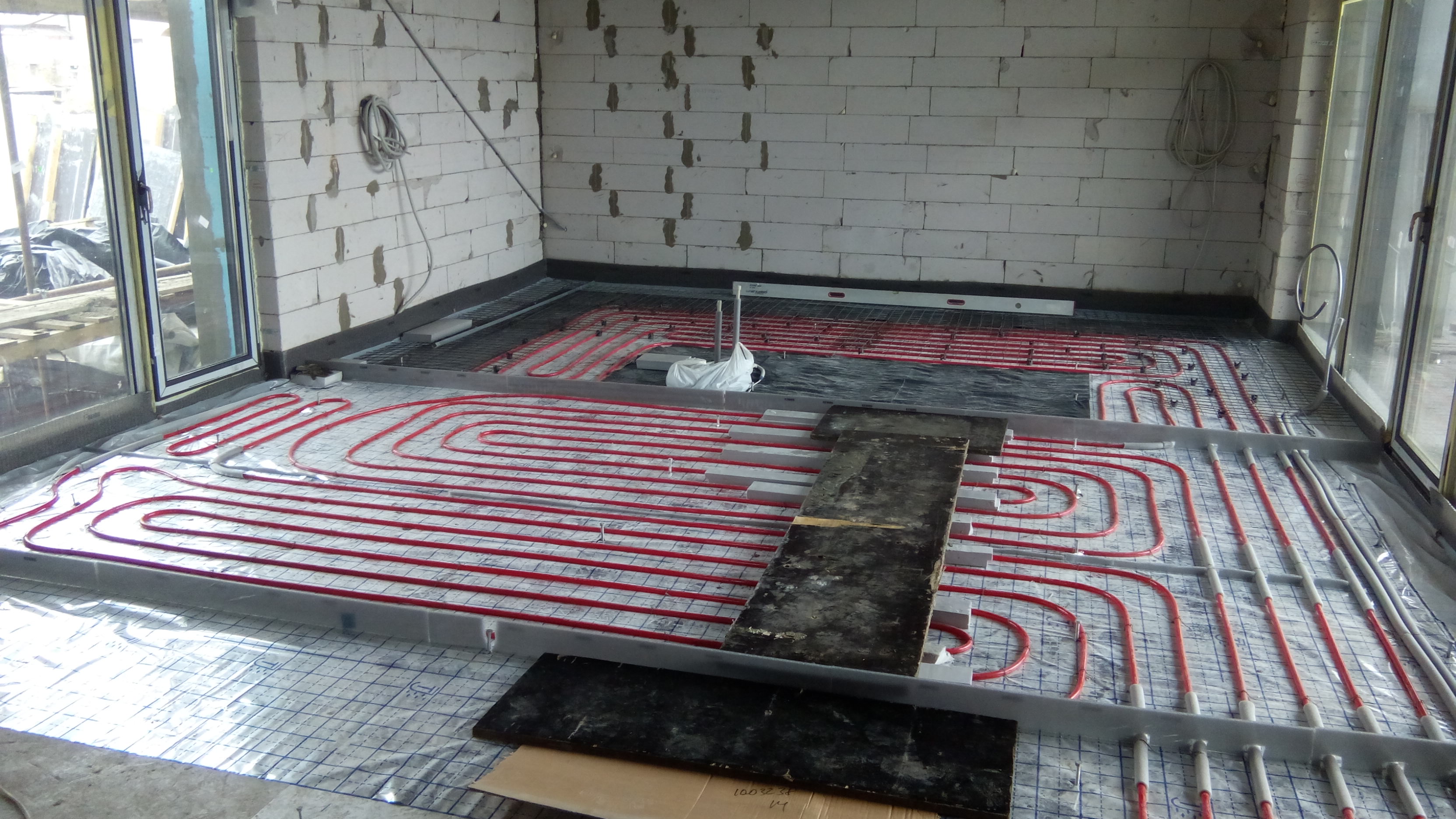

Возможно зря,но...Уже сделано и многие так советовали "чтобы не дай бог не лопнуло основание")
Ладно,отталкиваясь от новых рекомендуемых вводных имеем:
- гидроизоляция
- ПБС С35- 50мм (мин.)
- подложка (пеноизол)
- труба- 20мм
- стяжка 60-70 мм (над трубой до 5 см.)
- клей+ плитка-15-20 мм.
Итого около 16 см.Так нормально?
Трубу можно и 16 мм, пенополистирол 50 мм. я бы заменил 35-м пенополистиролом при высоте 35 мм., всё остальное в норме. Шаг в зависимости от необходимой тепловой мощности на помещение, ну и конечно назначения ТП - комфорт или отопление. Ближе к наружным стенам делал бы шаг 100, первые два витка при "улитке", далее шаг 150 мм.. О компенсационных швах, демпферной ленте и зонах "тотального" перегрева Вы уже наверное знаете.

Технически гораздо умнее сделать ЦП стяжку по маякам и закатать в неё трубы ТП, а уже сверху после технологического перерыва залить наливные полы. Так будет и правильнее, и надёжнее, и гораздо дешевле.
Собственно такой порядок действий и запланирован....

Да и диаметр трубы желательно не 16, а 20 мм + шаг трубы минимум 15см, если на основное отопление, то ближе к наружным стенам шаг не менее 10 см. Впрочем Вы правы, для начала нужен правильный расчёт (тепловой и гидравлический)

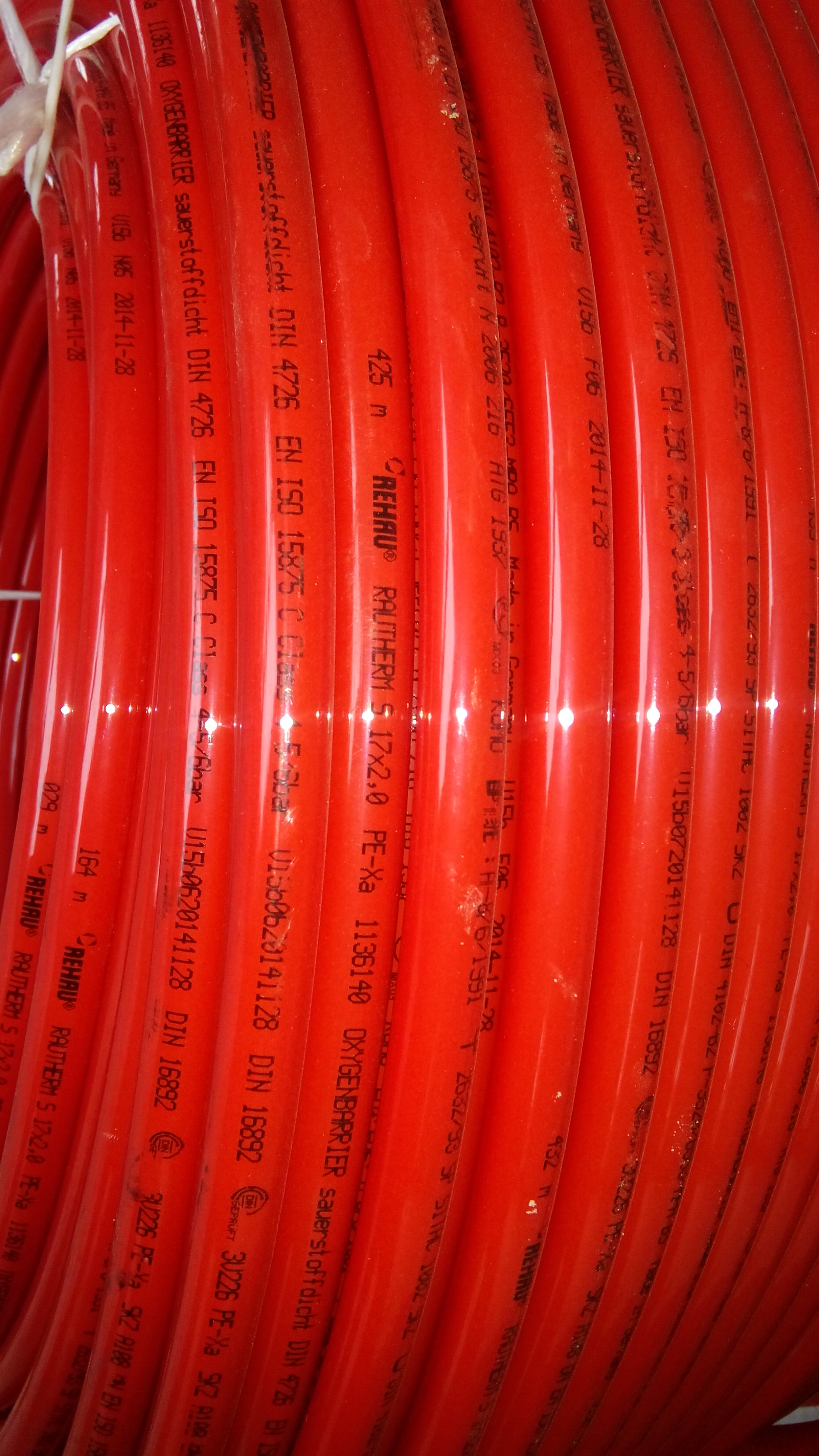

P.S. Сейчас предлагают какую-то турецкую (по-моему Феррат) d-16,в районе 9 грн./м. Просветите,что за зверь?:unknown:
А можете обьяснить почему?
чтобы сопротивление было меньше, наверное.
по производителю тоже интересно.
