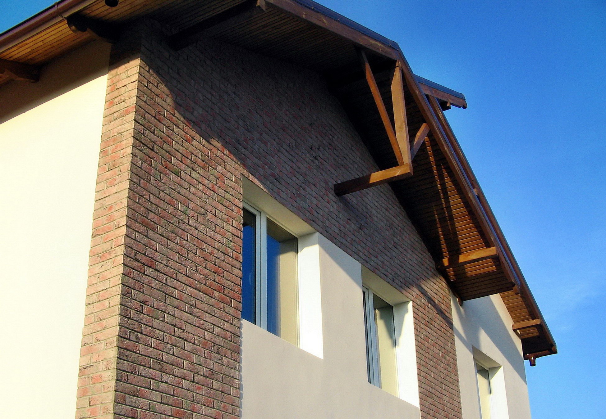

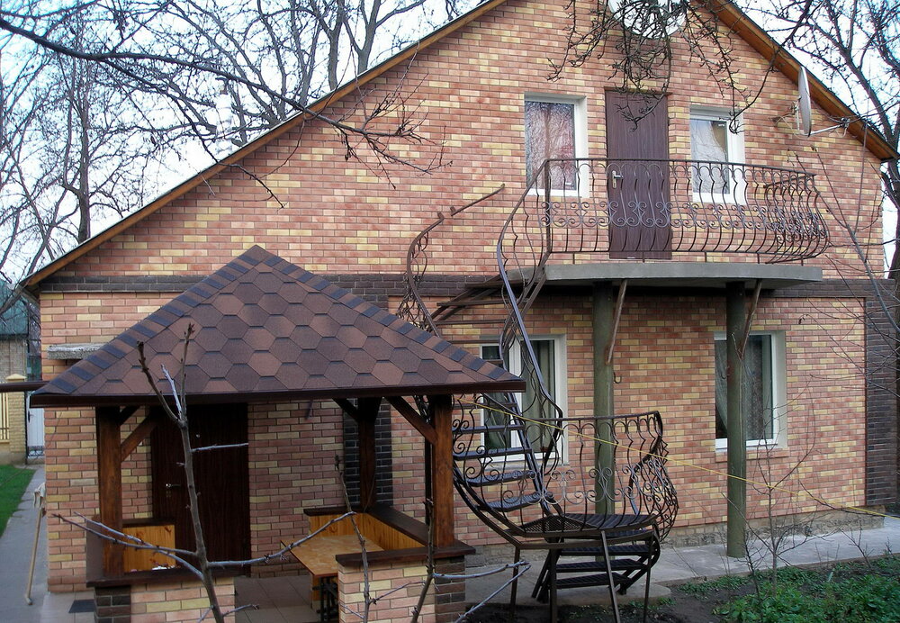

мне на цоколь нужна, будет белый фасад, желтовато-оранжеватые элементы в дереве и воот такая крыша. Какую порекомендуете и почем? :-)
Судя по картинке и описанию, Вам нужен фасад в темных тонах для гармонии с темной крышей. Что-то типа картинки плитки ниже. Есть плитка и более темных оттенков. Цена 110 грн./ящик. Можно выбрать плитку акционную по 60 грн, но эстетически это будет не то, ИМХО.
Морозостойкость цокольной плитки должна быть не ниже 150 циклов. Поэтому если брать мою плитку, то ее обязательно после облицовки необходимо будет вскрыть гидрофобизатором. Эти жидкости широко представлены на рынке (чтобы не переплачивать - найдите концентрат ГКЖ-11 нашего производства). То же касается керамического кирпича.
Из другой продукции подойдет любой клинкерный кирпич или плитка. На холодном цоколе паропроницаемость не нужна особо :).

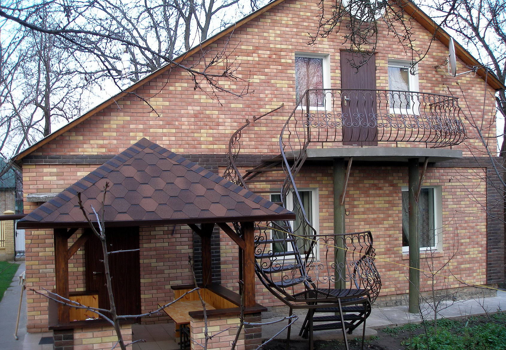

Ну во первых на фото №2 - "ванная" не плитка а старая натуральная кладка в жилье типа "лофт".

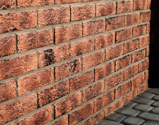

И от каких высолов Вы предлагаете её защищать? На ней могут появиться высолы? Ну так не даром ВЫ выставили фотки из "Менталиста") (Там же это устраивал художник-декоратор, он же балбес не понимает, что "высол" это ЗЛО).
Посмотрел внимательно. Похоже, Вы правы - там таки натура.

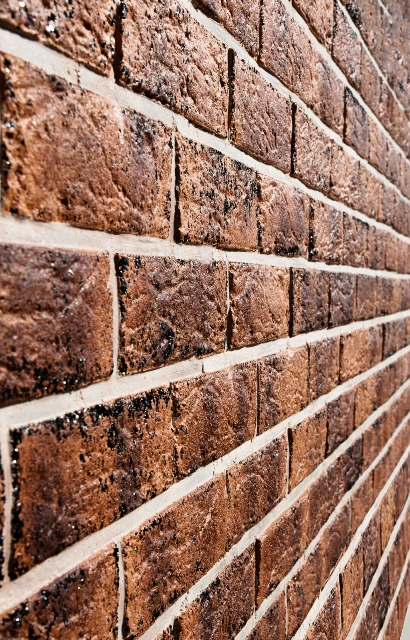

интересно. а можно расширение фото получше и в массиве как смотрится.
Внизу еще одно реальное фото и фото в массиве с белым и серым швом в нормальном расширении (вроде как).
