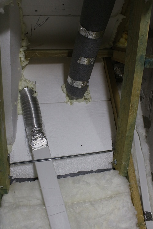

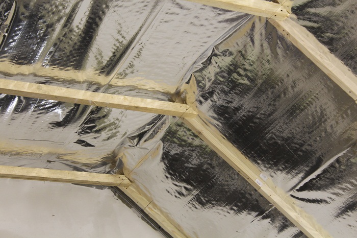

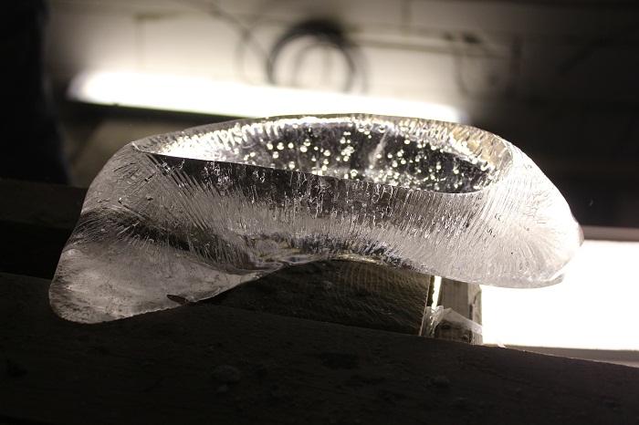

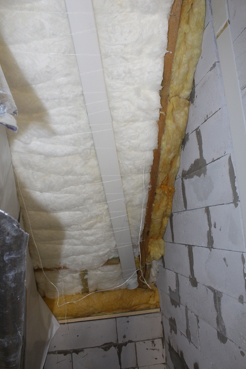

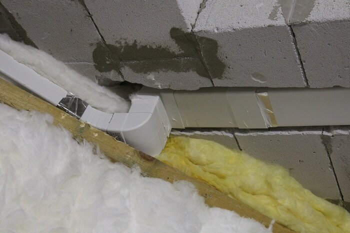

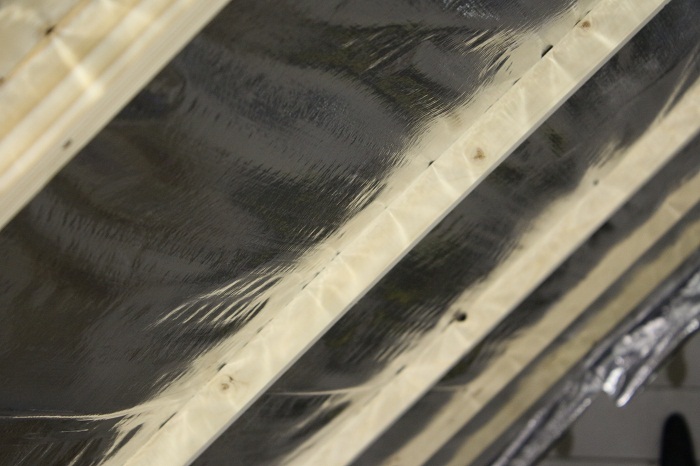

набивая рейки под вагонку заметил что скотч на пароизоляции немного отклеился, дай думаю поправлю, только дотронулся как из под пара вылилось пару литров воды:o. непорядок подумал я и начал препарировать.
оказалось что труба вентиляции изогнулась и образовался небольшой горизонтальный участок в котором в виду недостаточного утепления (трубы) скопилась влага и заледенела, итог на фото.
красиво получилось но приятного мало, покумекав немного, решили переделать вентиляцию и всё добротно утеплить. в доме появился так мной не любимый пенопласт.

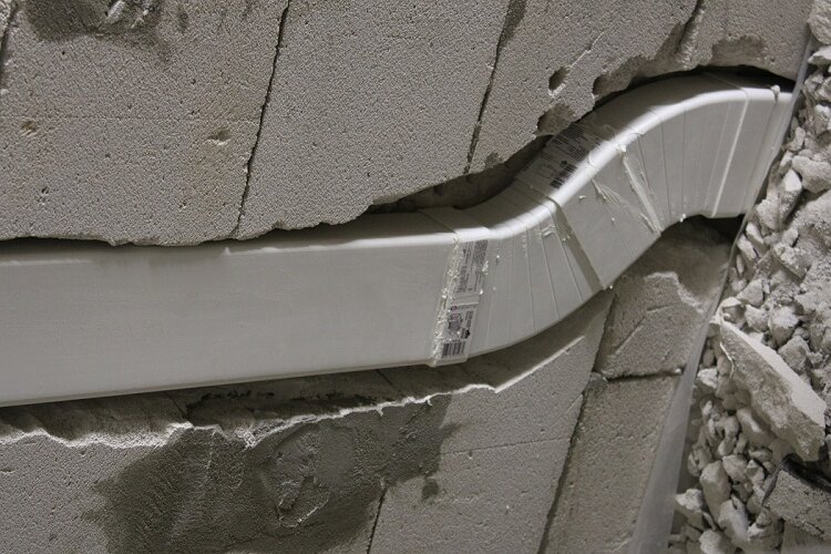

трубы решено было перенести дабы исключить горизонтали и утеплить.
далее фановая труба
изгибы фановой -это минусы строительства без проэкта)))

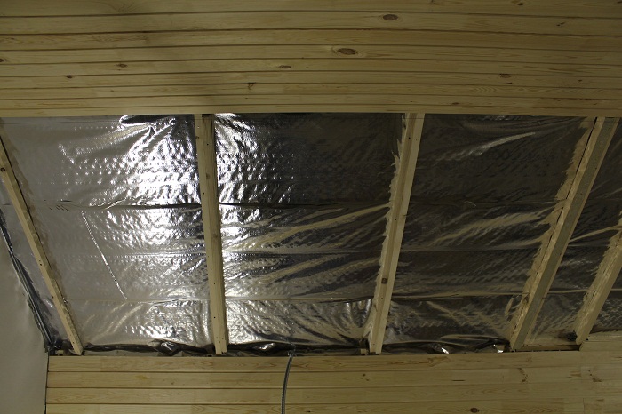

после всех операций всё как опытные хирурги зашили.
итог - 2 дня работы и немного подпорченных нервов, слава богу что всё вылезло до того как всё зашили вагонкой.
вот в такую погоду не каких пакостей в виде конденсата не замечено.

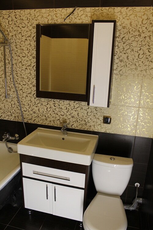

кажется бесконечные работы в ванной подходят к концу )))
аж не верится:)
мебель нашла своё место

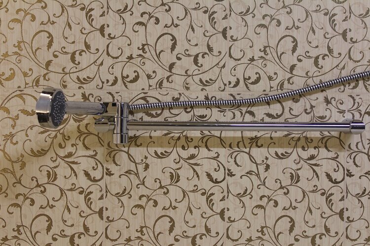

стоечка для душа)))

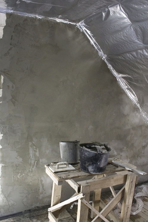

набивать вагонку и штукатурить решили одновременно.
сначала грунтовали основание потом нанесли цементно-известковую штукатурку Ферозит.

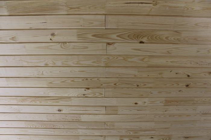

параллельно бьём рейку и вагонку
вагонку брал у весёлых бобров.

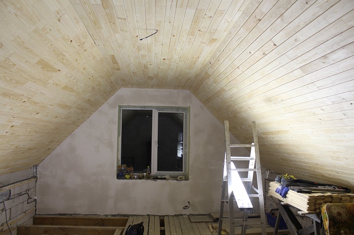

результат на лицо)) ноги чешутся переезжать) нужно срочно стелить пол, думаю сначала забить всё сухой доской 30мм и настелить ламинат.
цвета будущего интерьера видятся такими
пока ищу доску.

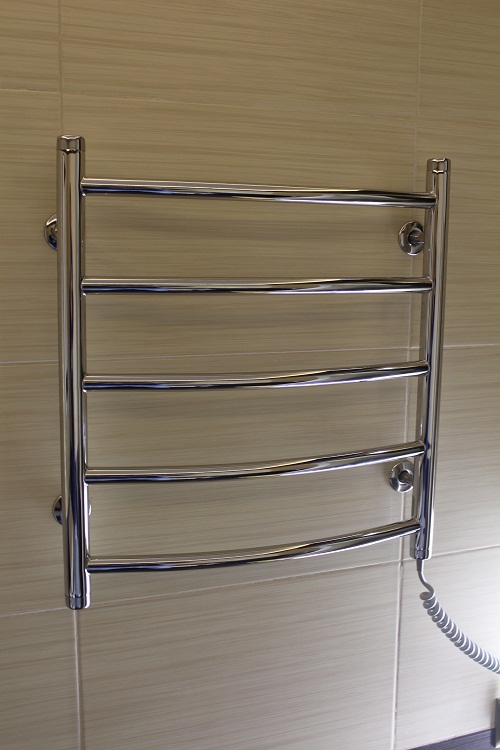

недавно подключил полотенцесушитель электрический, мощностью 70 ват , так он прогревается за пару минут так что дотронутся невозможно. в полотенцесушителе и в мате используется практически одинаковый элемент. но почему мат греется неделю я не пойму, ведь он смонтирован в слой клея под плиткой.

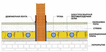

Подключить на прямую вроде как и можно. Проблема можит быть в пироге стяжки, есть ли теплоизолятор в нём отделяющий черновую стяжку от чистовой.
теплоизолятор у меня сама стяжка так как она тёплая, фото есть выше в ветке. производитель заверяет что изолятор в данном случае не нужен. пирог таков- тепловер 10 см, клей серезит "для тёплых полов", плитка 8мм.
Та нет, это неправельный пирог, греете стяжку нижнию, так тепла небудит. Ну както так должно быть.
