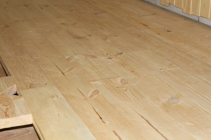

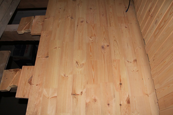

Про доску можно подробнее? срощеная? сучки? размеры сращеных деталей? качество поверхности... может фто есть.
Как сильно расклиниваешь? надо бодро клинить, на тройке метров семтиметров 10 ужимать - тогда есть шанс, что не будет больших щелей (по этому и юзают домкраты).

итак ,что имеем на сейчас)))

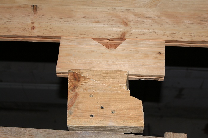

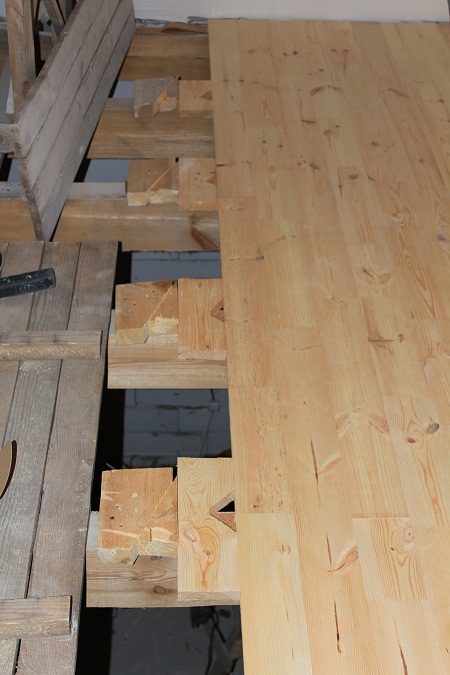

от использования домкрата отказался в виду того что он постоянно норовил выскочить из под клина. не мог я его зафиксировать хоть тресни.
решил расклинивать клиньями.

расклинивать пытаюсь по максимуму. саморезы постоянно гнутся, надеюсь усилия будет хватать.
Под лагу я надеюсь?? Иначе не очень верно.
дело в том что сразу не правильно отписался, не под лагу а на балку перекрытия))) по поводу доски: доска шириной 120мм срошенная остальное видно на фото.
