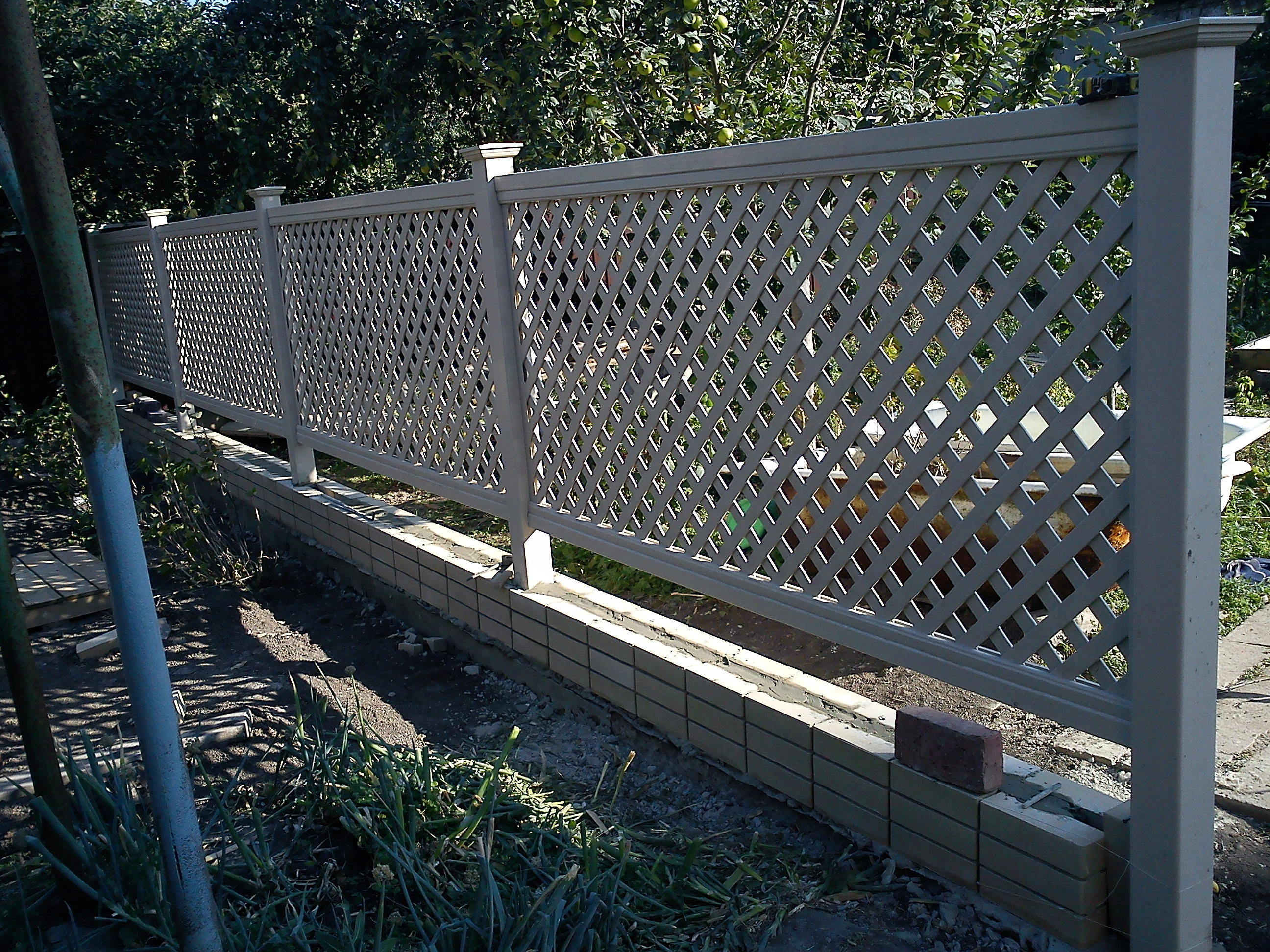

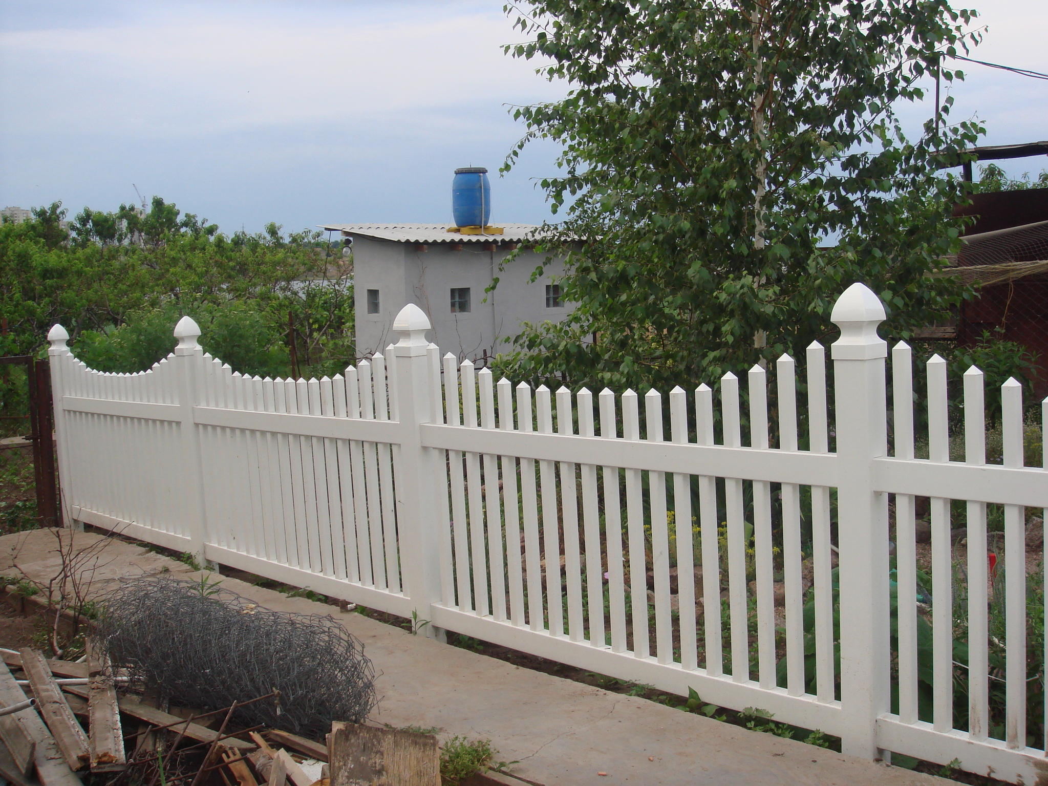

Пластиковый забор
Женя1
А если собачка 45 кг :) лапками облакотиться планки не прогнутся (они я так поняла крепятся сверху и снизу)
ну честно говоря такого испытания не делали, но думаю что собачка не поломает, но поцарапает..
его очень трудно разобрать на самом деле. Только машина если въедет разобъет..

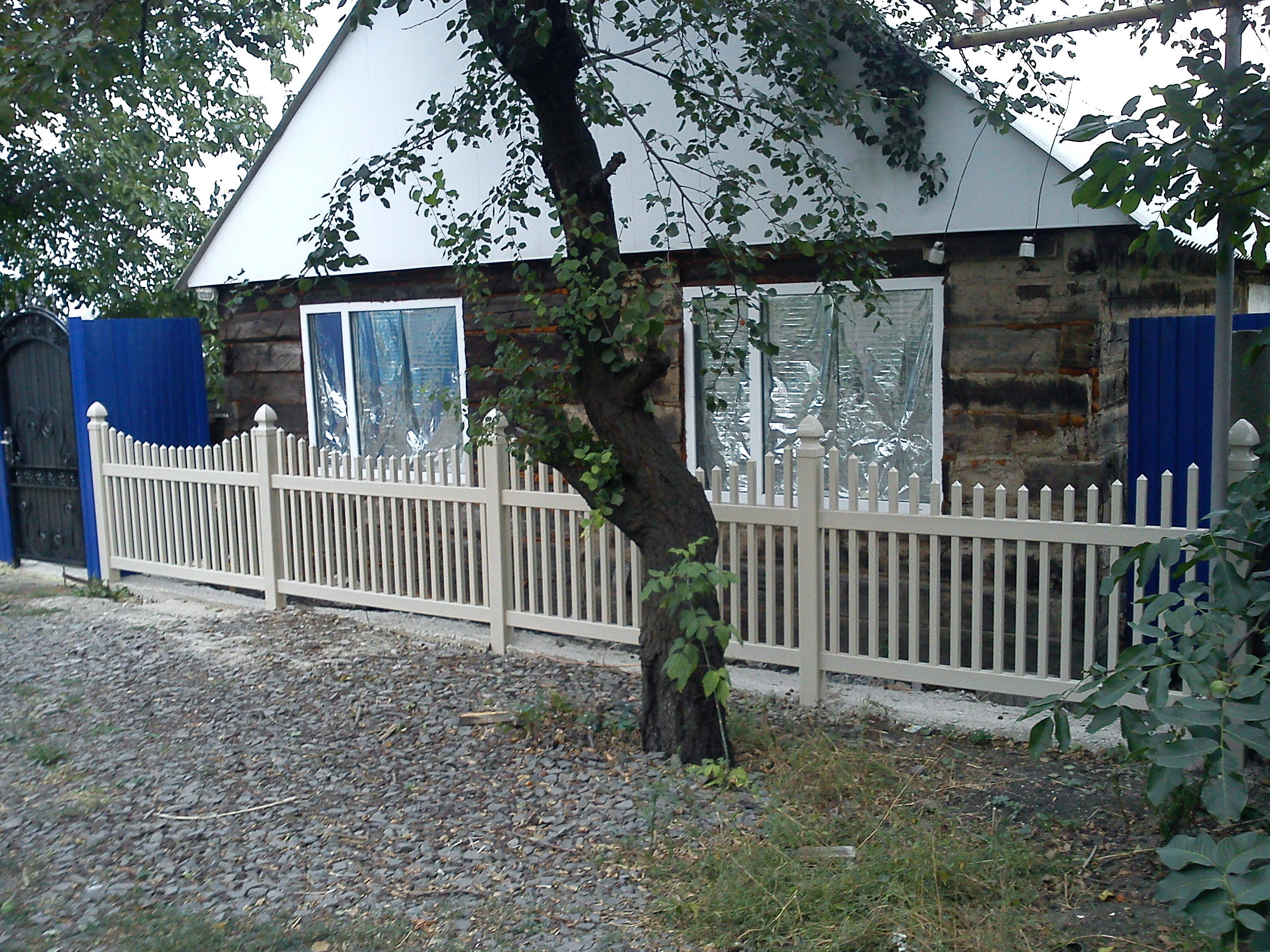

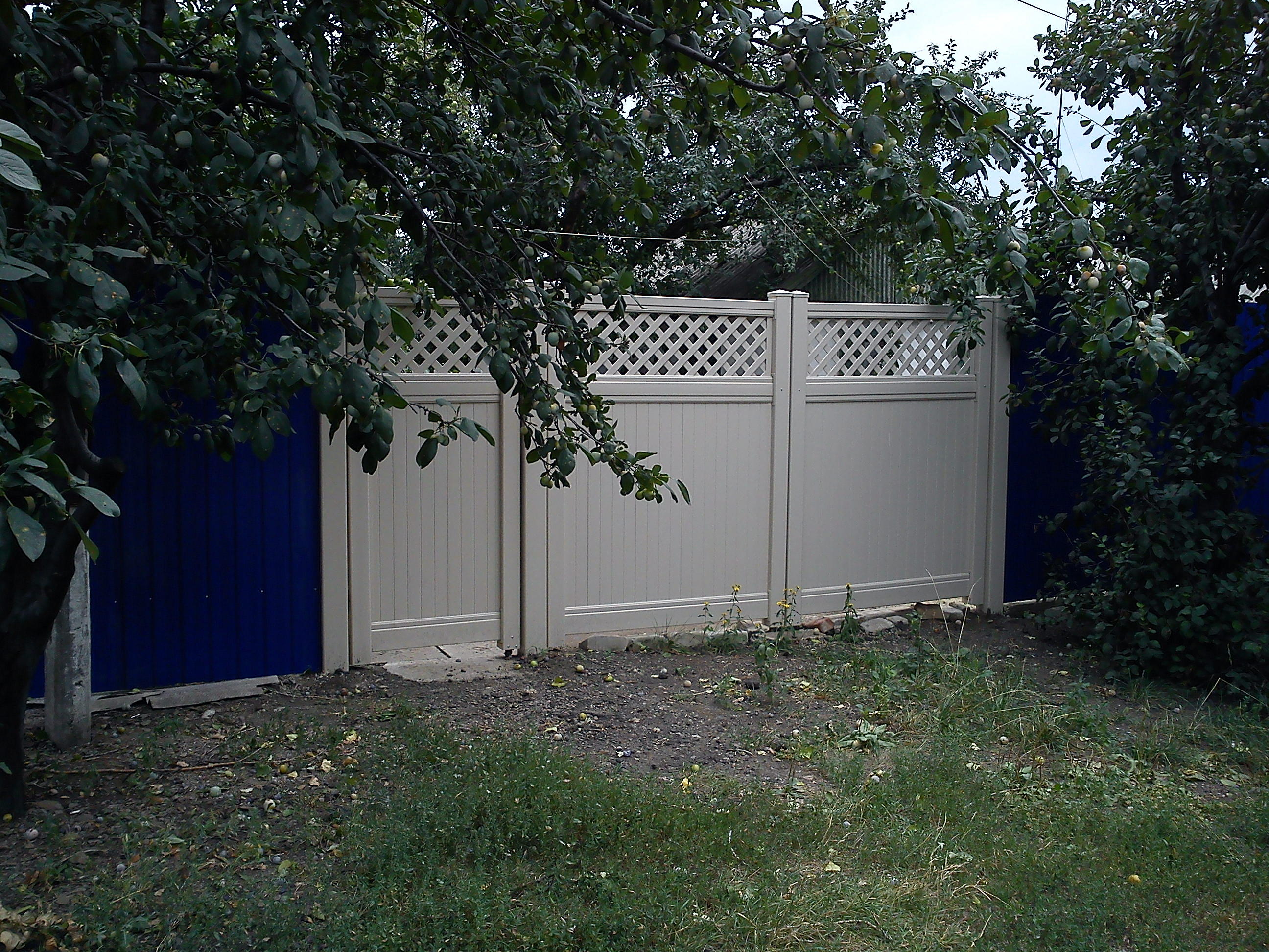

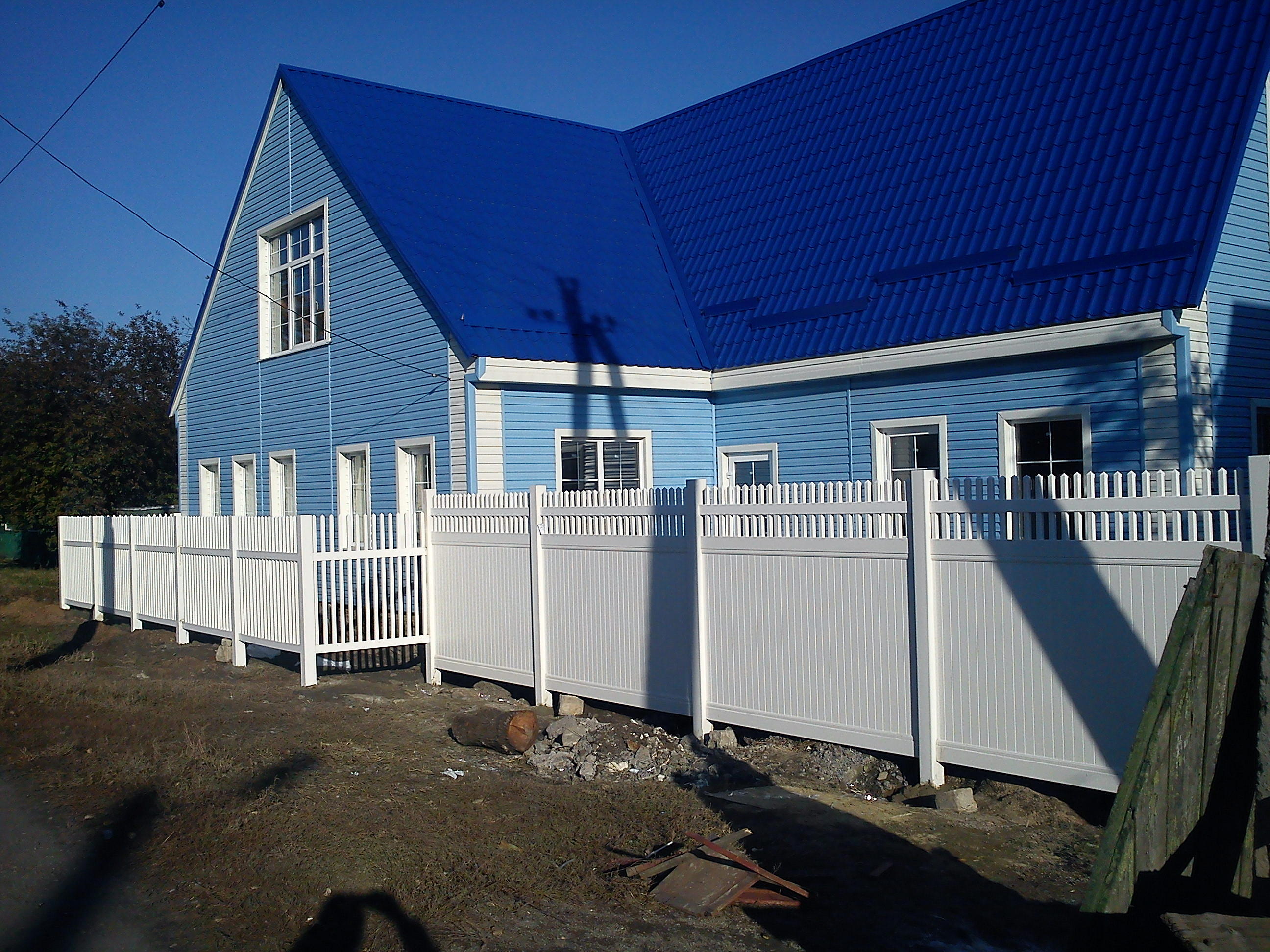

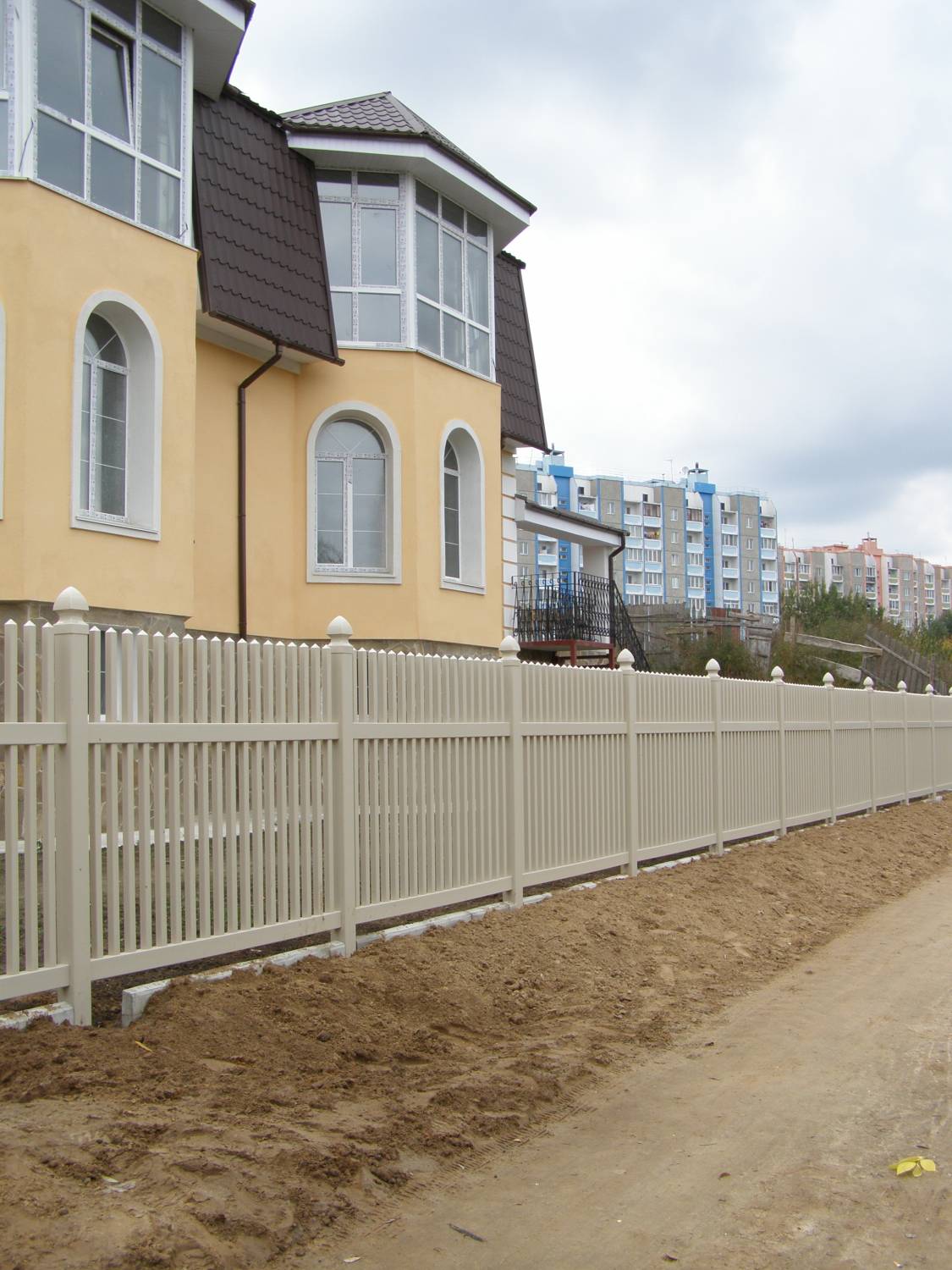

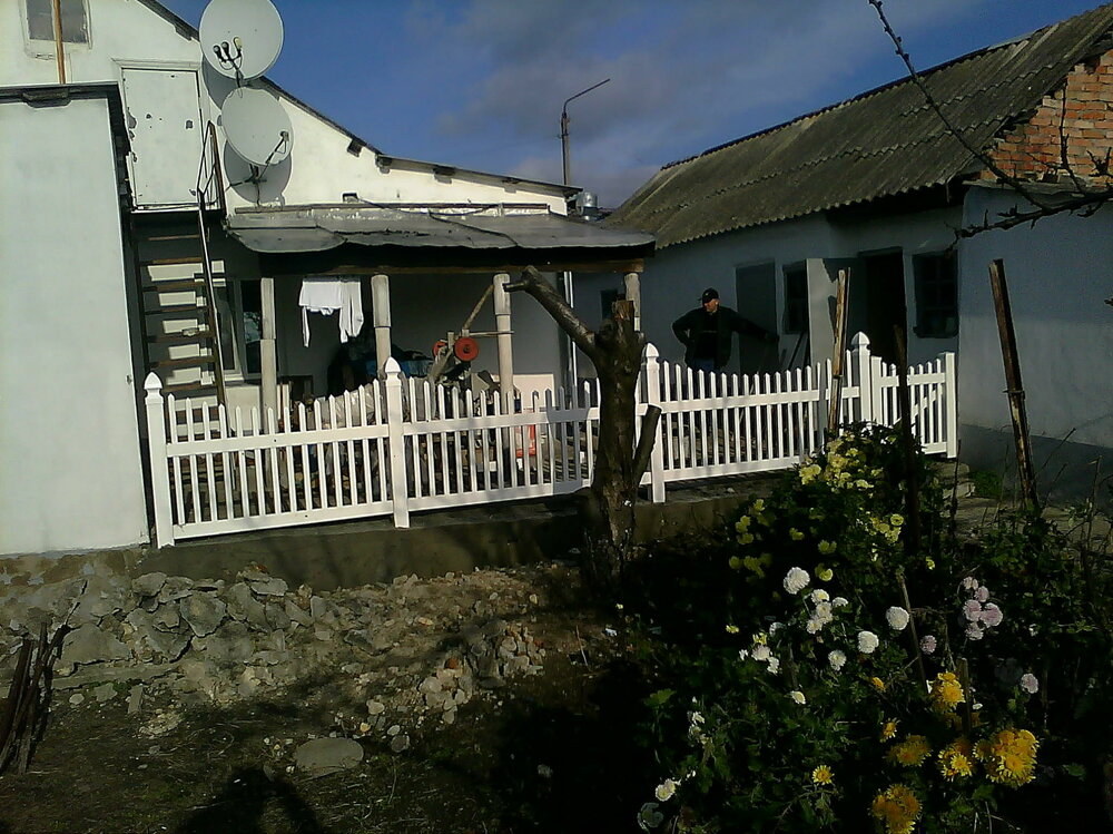

Установки этого года.

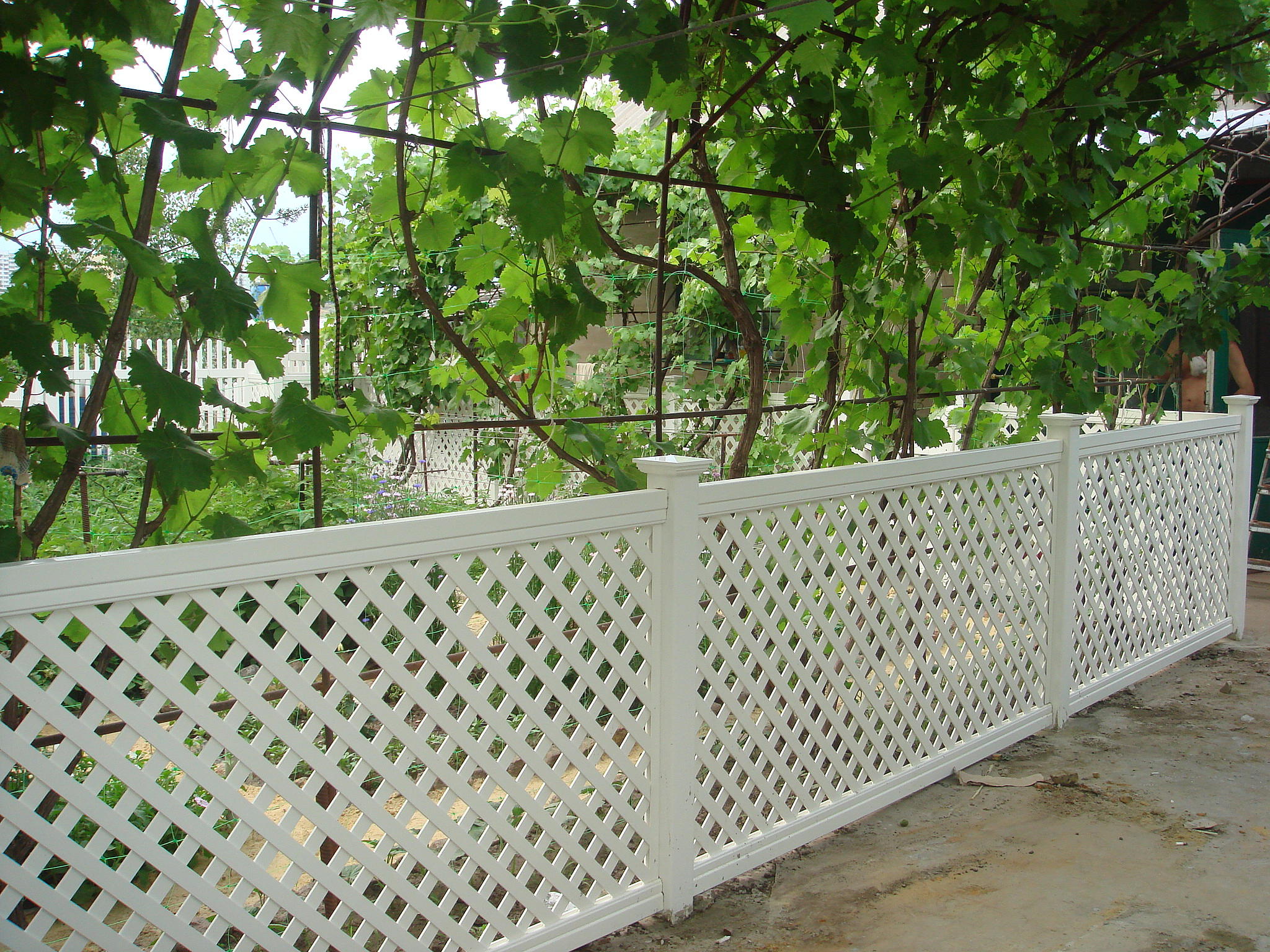

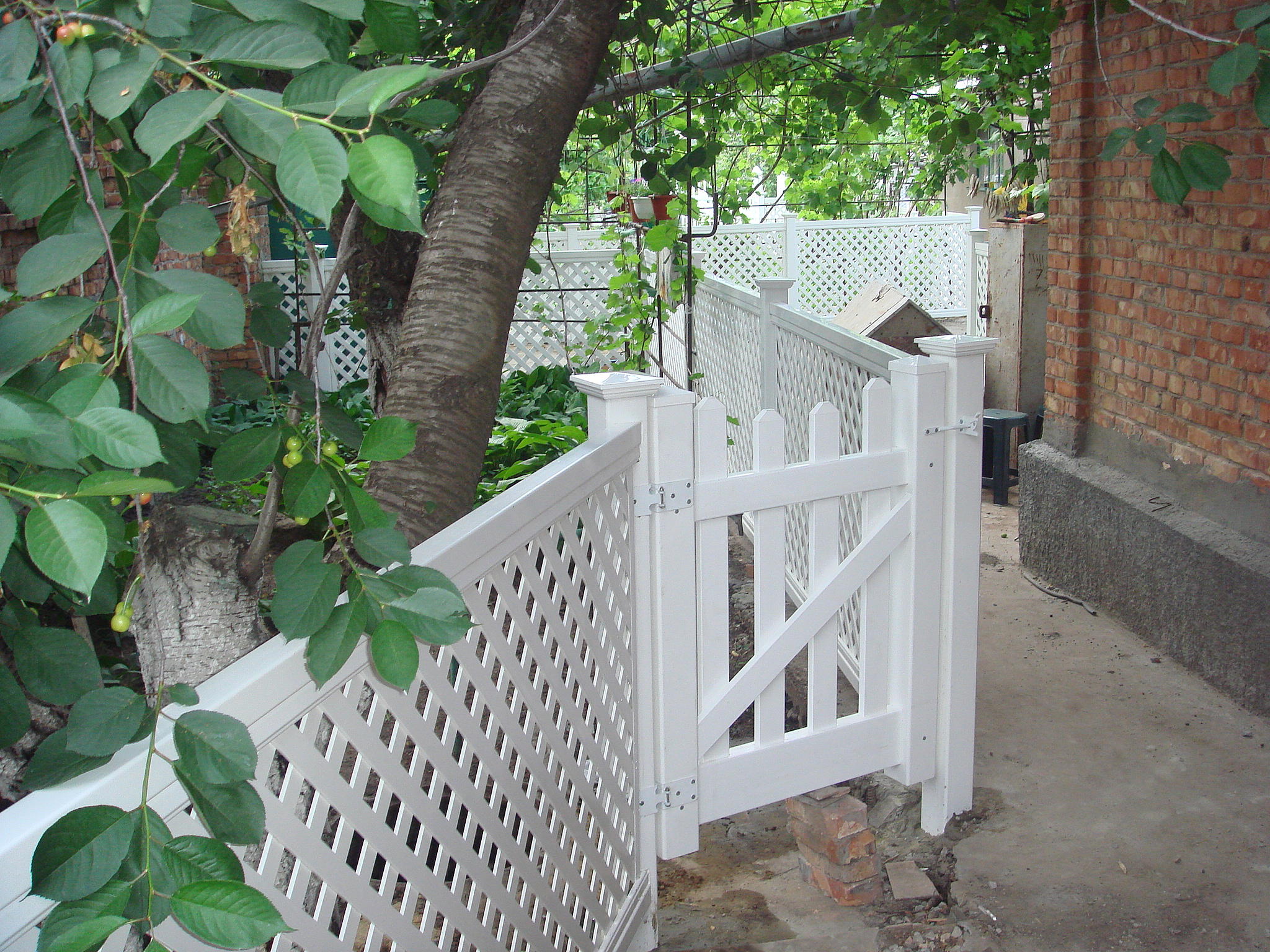

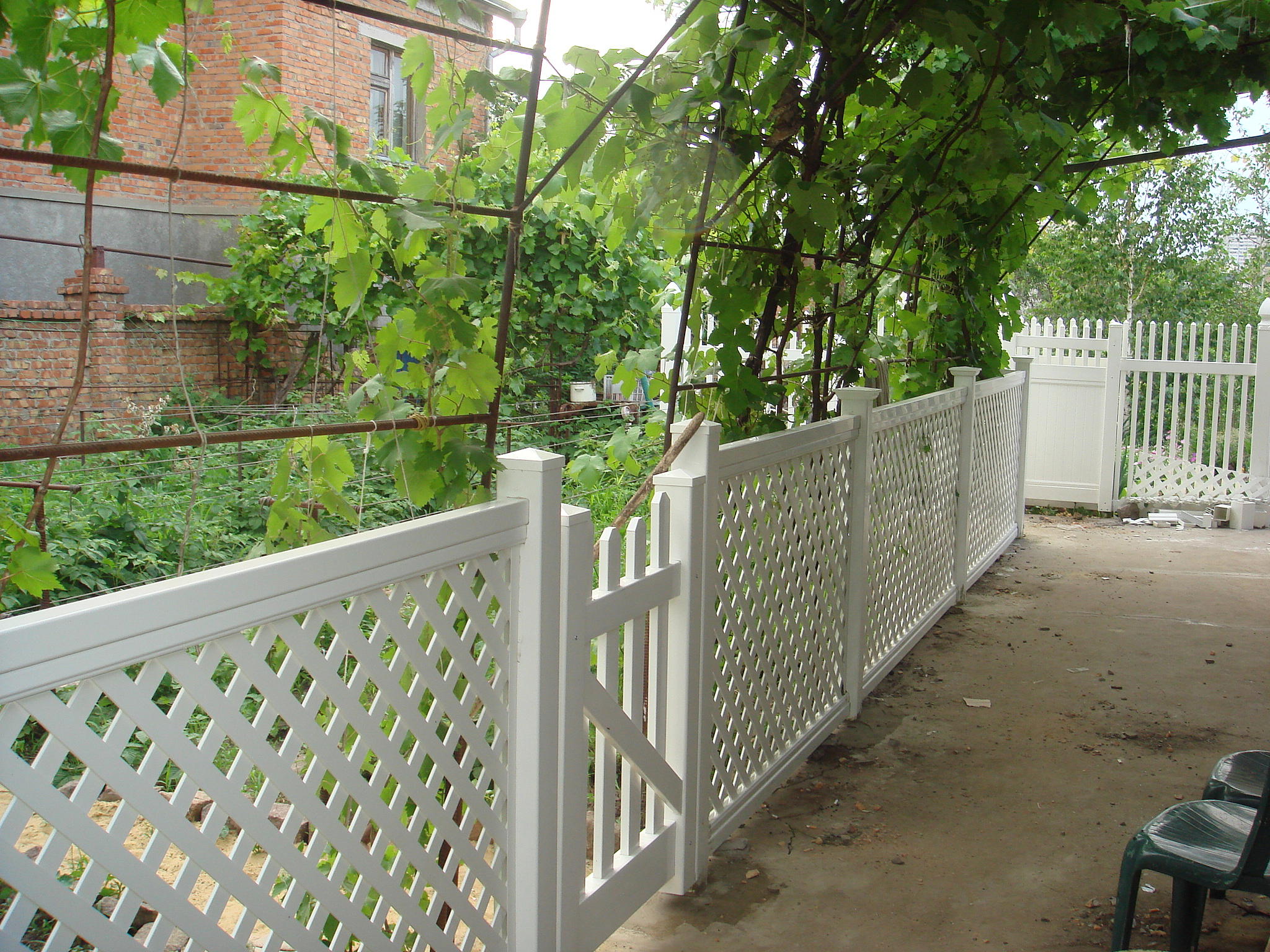

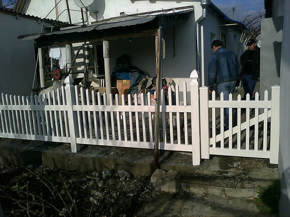

Еще палисадниковый вариант с калитками . Фото во время установки. Кое-где не прибрано:rolleyes:

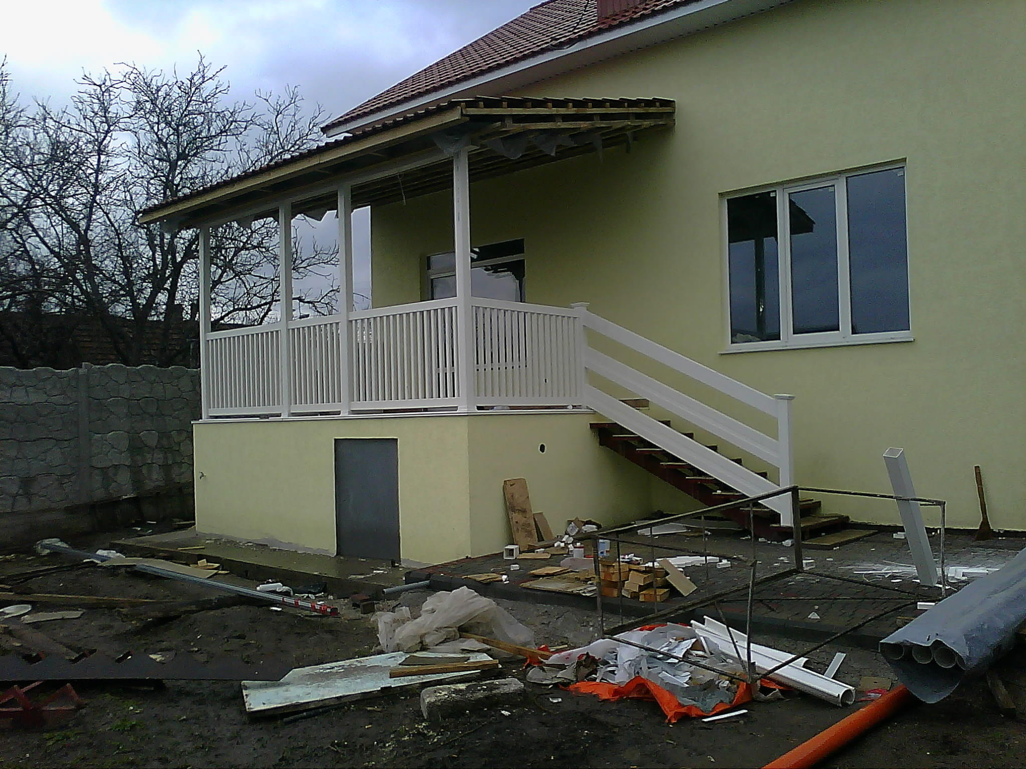

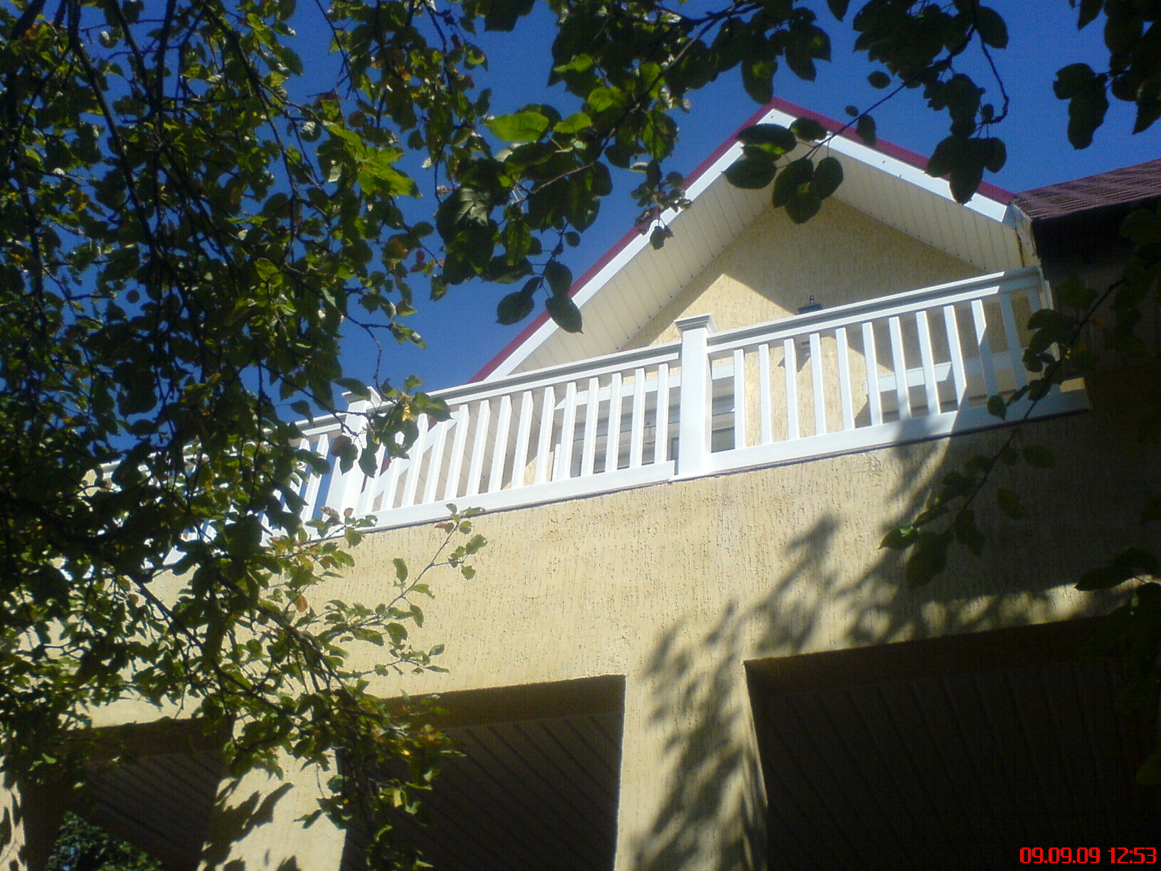

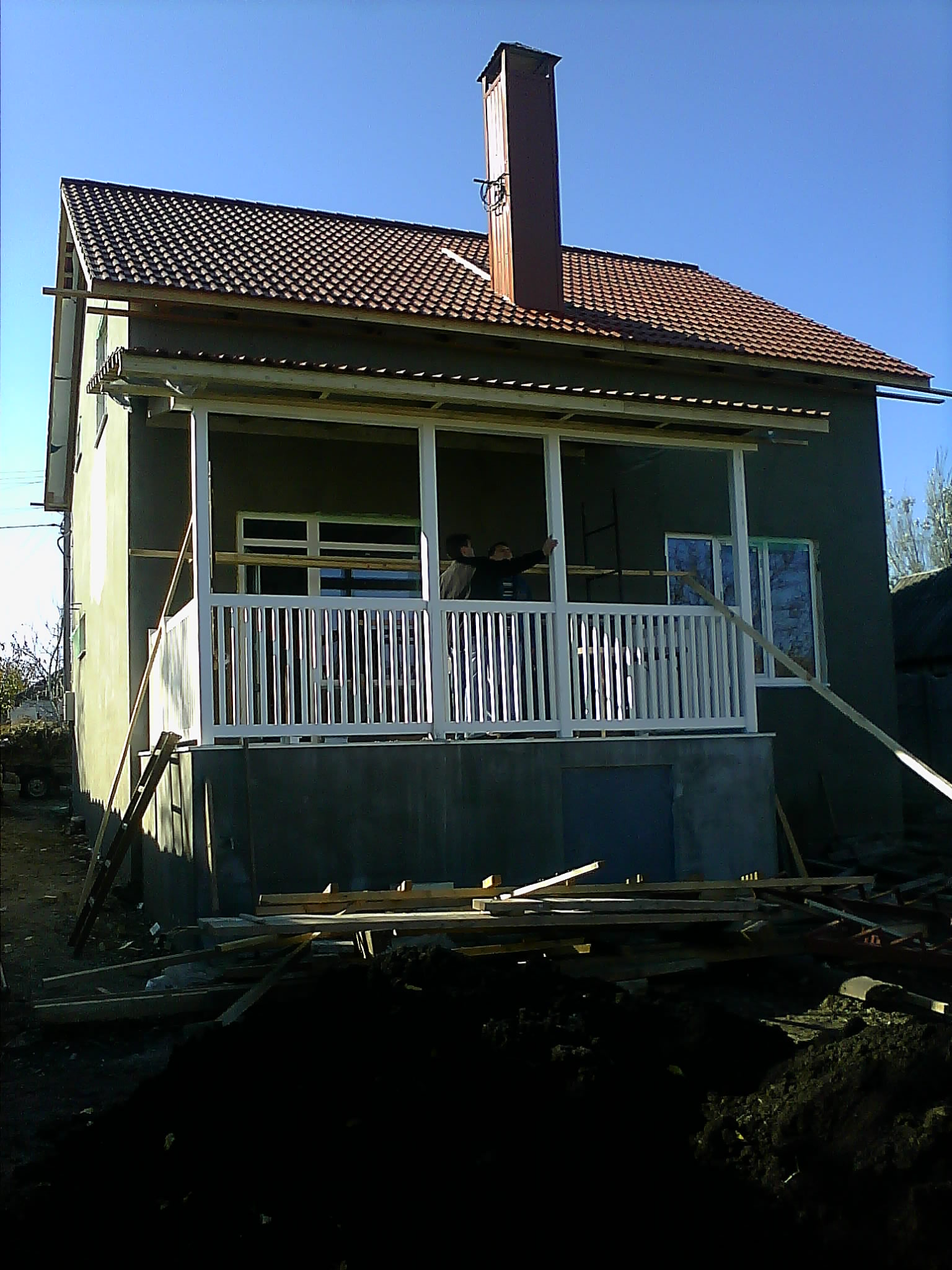

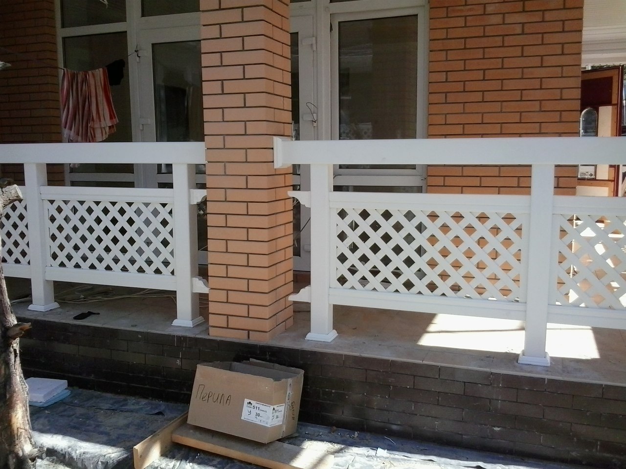

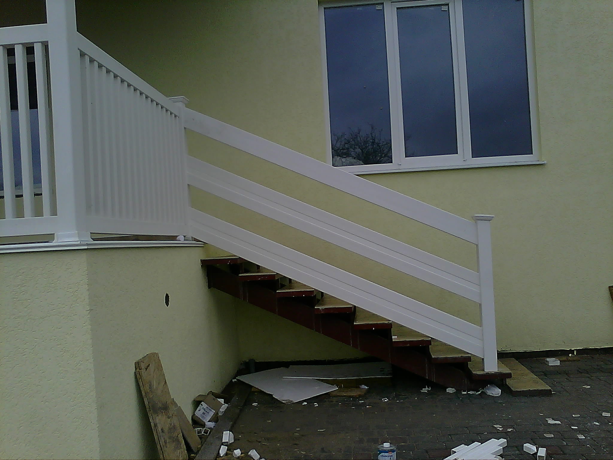

Ограждения террасы с опорными столбами под крышу из пластика. Не на пять же лет люди заказывают.

А для ограждения открытой террасы что - то интересное в этом направлении есть?
Цвет - желательно коричневый. Объект в Киеве. Тема актуальна. Поделитесь информацией. Возле работы есть кафешка с таким ограждением. Где " это" заказывал директор персонал, увы, не знает.

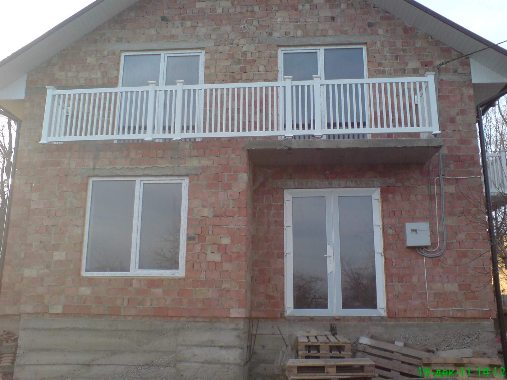

А для открытого балкона такая конструкция подойдет? Не дай бог кто - то из гостей захочет покурить облокотившись на перила!
Мне вот интересно, вот про уф тут многие упоминали, а что с такими перилами будет при -20-25с? По идее должен как стекло рассыпаться при малейшем прикосновении, или я не прав?

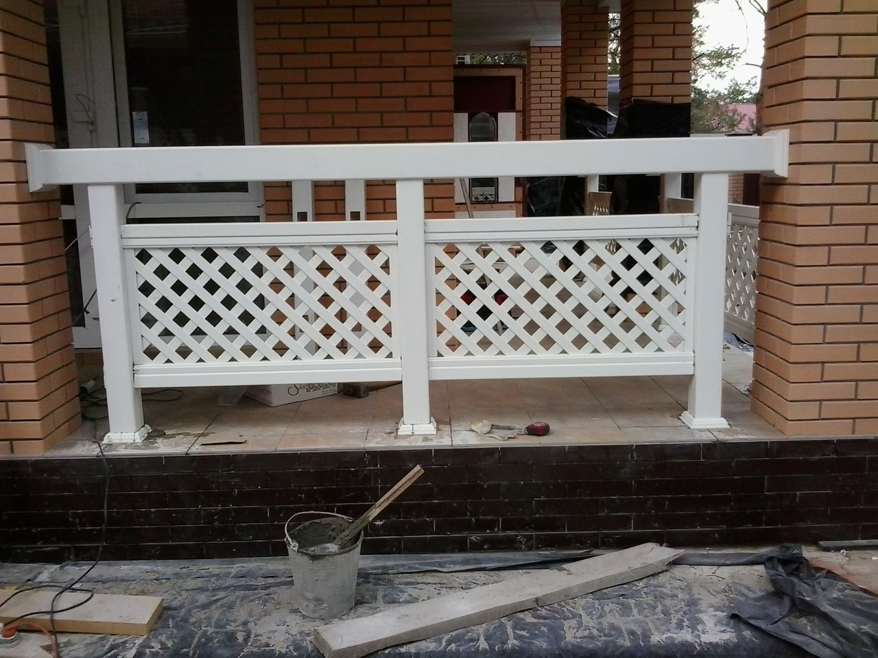

Для не первоэтажной трассы я бы все же не брал, особенно если там кто- то будет на него наклонятся, хотя вопрос в конструкции, в заборе есть армирование алюминиевое горизонтально 3 планки и вертикально в столбиках усиленных(я брал на углы такие), а вот в террасах (вы же решетку-латиссу хотите) там просто пластик и на него облокачиваться нежелательно.
Для первого этажа тем не менее будет отлично.
Забор стоит нормально, происшествий не было.
Мороз не влиял никак.
Конструкция получается довольно жесткой. Все зависит от состояния основания, т.е. на что он будет крепится.
Я имел ввиду что латиссу(решетка) как не закрепляй она ненадежная для второго этажа

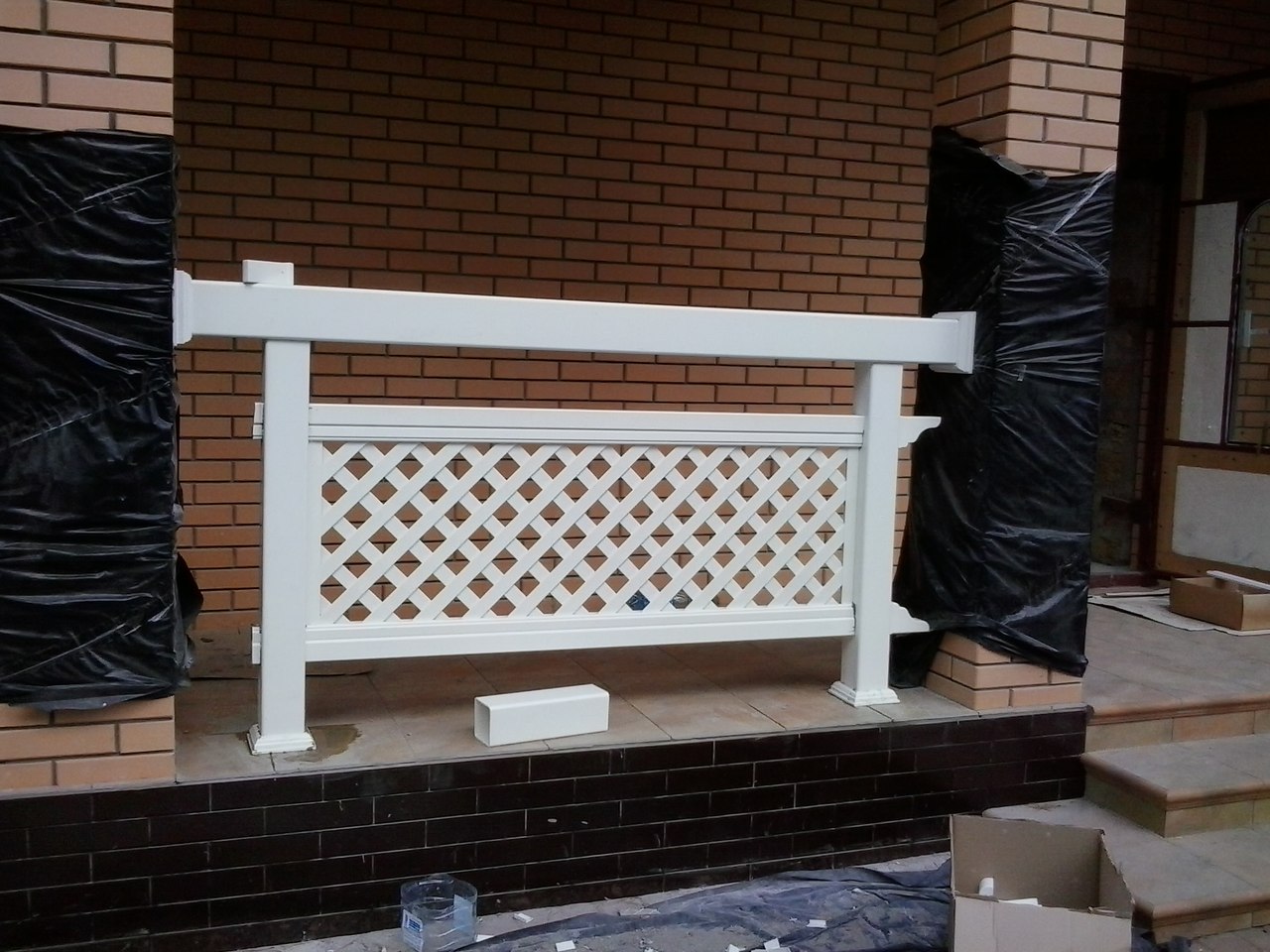

То что вы показали действительно будет стоять при нормальном крепеже, ведь в верхней и нижней перекладине армирование алюминием.. И вертикальные должны быть +- жесткие..
Кстати, а как его укрепляли? А то у нас терраса голая забетонированная...

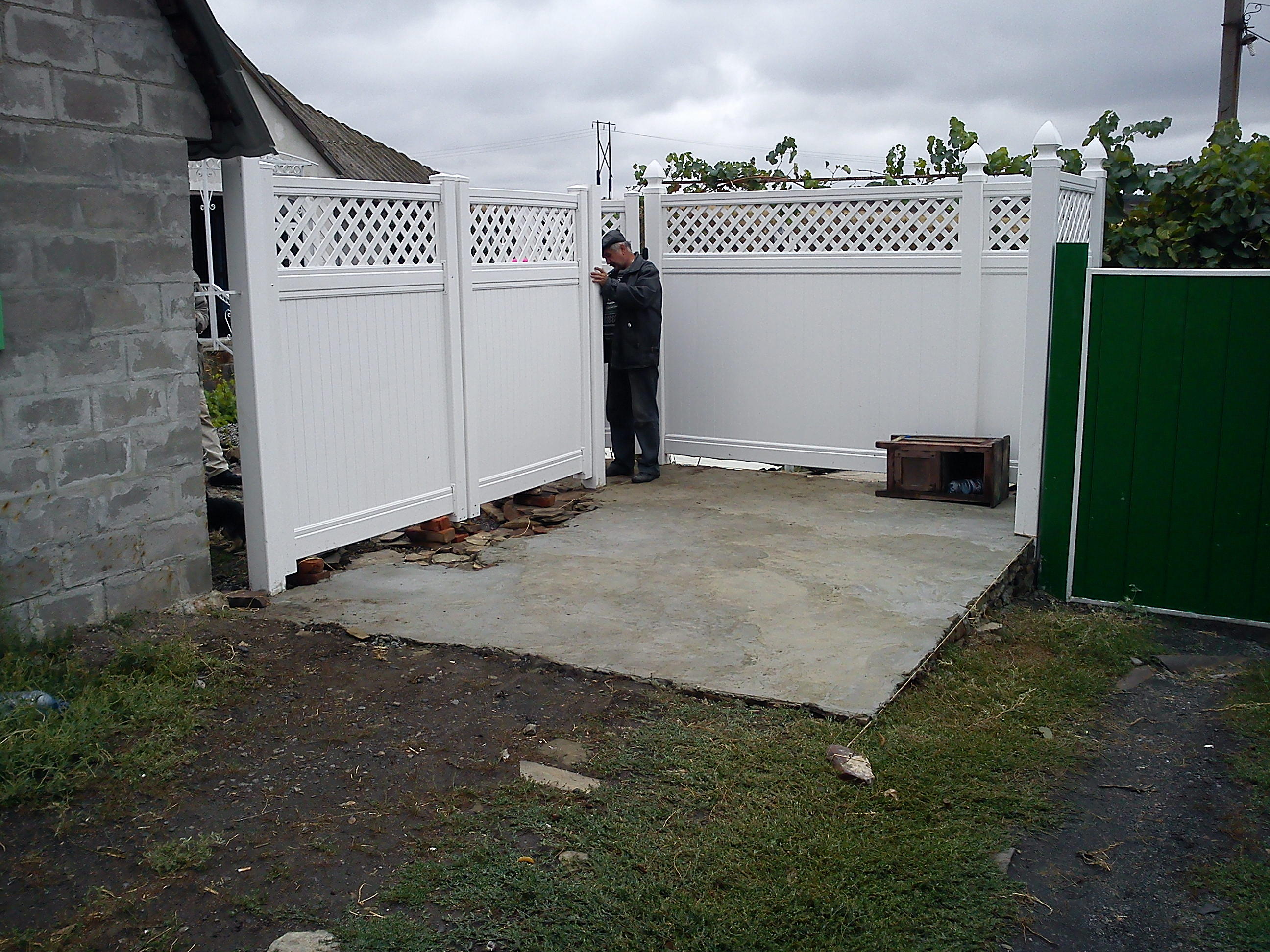

Варианты могут быть разные. Самый простой забетонировать столбик. На готовой террасе крепить можно на арматуру или ставить на металлический стакан.Установка по готовой террасе на арматуру.
