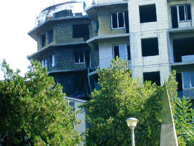

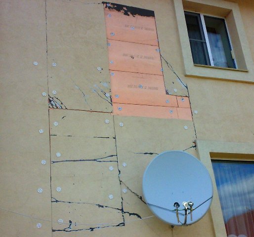

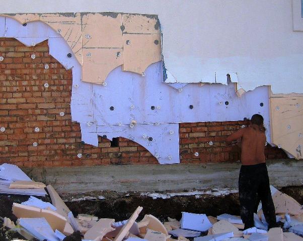

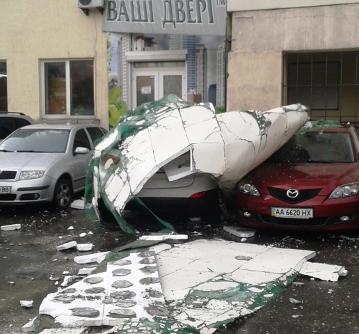

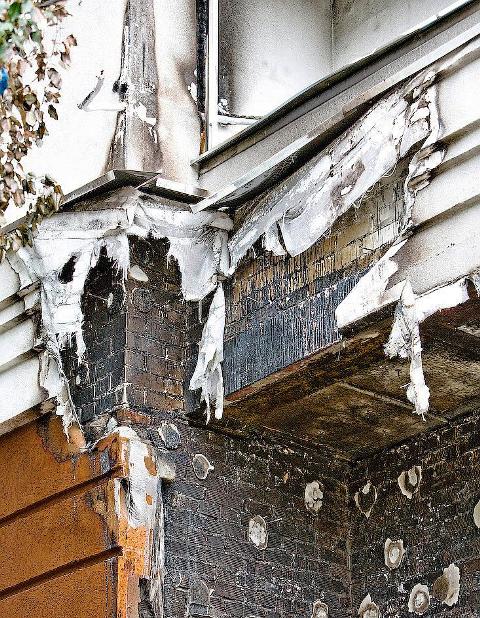

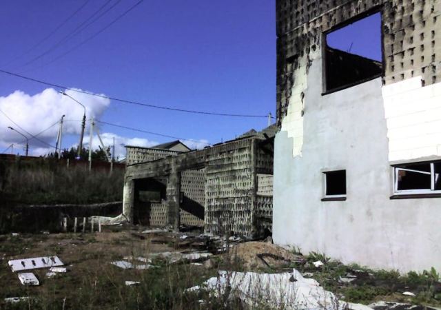

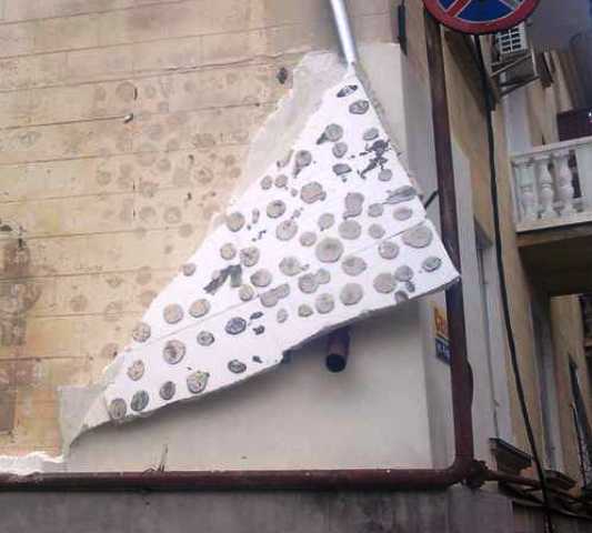

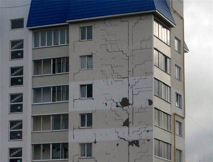

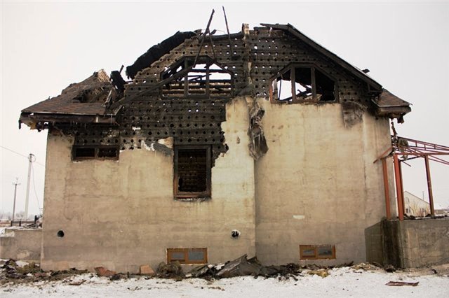

какой смысл от этих фото?????
:D
так просто чтоб было???:lol:
Добавлено через 5 минут

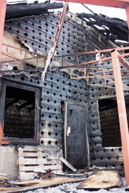

фотографии где сгорели дома еще раз подтверждают мою мысль,если сгорит дом,то просто будет наср...ь на фасад!!!за фасад никто не будет думать,даже потом!!!и пенопласт без доступа кислорода не загорится!!!:fool:
там где отвалился угол(приклееный на ляпухах)видно что материал Г...даже к стене не приклеился!!!
там где дом потрескался вообще на фотожоп похоже...
:D
фотографии где сгорели дома еще раз подтверждают мою мысль,если сгорит дом,то просто будет наср...ь на фасад!!!за фасад никто не будет думать,даже потом!!!и пенопласт без доступа кислорода никогда не загорится!!!:fool:
Ну почему же, может все такое быть, вот только этот рьяный противник пенопласта не выкладывает фото с ватой, с которой лед свисает, которая выветрилась с фасада и посползала по стенке...

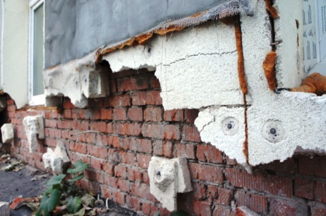

Кстати, парадокс, во всех фото где отвалилось утепление пенопласт остался цел, а самым слабым звеном оказалось место крепления клея к стене... Так при чем здесь качество пенопласта?
:beer: и я о том же...

А почему в "Хромой лошади" пенопласт внутри здания был? Они что, изнутри утепляли?
А почему Вы об этом спрашиваете на форуме, а не у тех, кто так сделал?

Не бегите впереди паровоза. Как мы видели все фотки так или иначе ооооочень сильно притянуты за уши к теме вопроса. А часть фоток - это один объект про который уже столько говорено-переговорено что даже нет желания начинать. Ни одна фотка достоверно не доказывает то о чём говорил (точнее сказать, басни сказывал господин tommi).
