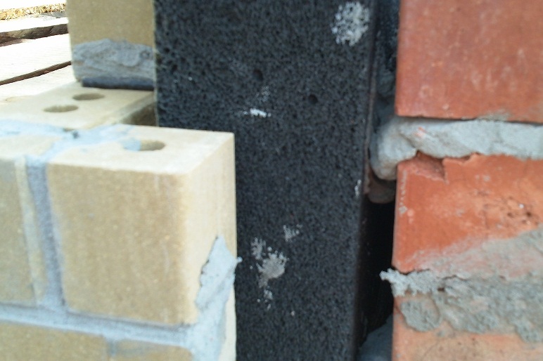

NNrabota Опубліковано: 13 липня 2012 Автор Поділитись Опубліковано: 13 липня 2012 Раскажите подробнее, какое у вас пеностекло (производитель), как вы его крепите (клеите ли на что-то, кроме б/п связей), какие оставляете зазоры между пеностеклом и внешней облицовкой и оставляете ли вообще? Могу вам выслать чертежи готовых типовых узлов с применением пеностекла. Там есть и полы по грунту. Когда вы планируете закончить кладку стен с пеностеклом? Вопрос к тому, что если кладка идет одновременно, то пеностекло препятствует испарению лишней влаги из кладки, соответственно кладка высыхает дольше (зависит от температуры воздуха). И если все затягивается до глубокой осени - есть риск войти в заморозки с влажной кладкой. Так что - торопитесь. Спасибо за теплые слова и умные советы! И то и другое сейчас для меня очень пригодится! Для фундамента я использовала шостинское пеностекло. Для стен уже гомельское. Гомельское лучше по геометрии и при разрезании не пахнет сероводородом. А также визуально больше похоже на бельгийское. Для крепления использую клей для газоблоков. Зазоры между утеплителем и кирпичом не планировала оставлять - получились сами (подганяли стены под плиты перекрытия а также лицевую кладку равняли по внешней стороне фундамента). Одно из моих требований было - наружная стена и фундамент в одной плоскости. Никаких выступов! Зазоры получились от 0,5 до 3 см. Думаю засыпать крошку пеностекла. Что скажете? Если можете - вышлите чертежи - спасибо! Посилання на коментар Поділитися на інших сайтах More sharing options...

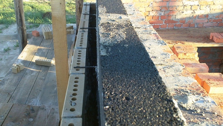

Pride Опубліковано: 14 липня 2012 Поділитись Опубліковано: 14 липня 2012 Думаю засыпать крошку пеностекла. Что скажете? Если можете - вышлите чертежи - спасибо! Можно засыпать, но тогда сразу вместе с кладкой стены - иначе крошка упадет не глубже метра (у вас же зазор не 10 см?) от уровня, где вы будете засыпать. Надо еще арматуриной проштыковать ее, чтобы плотнее легла. Но можно и не засыпать. Пеностеклу ничего не будет под кирпичем, а воздух - тоже изолятор к какой-то степени. Меня больше беспокоит состав клея, на который вы клеите пеностекло. От цемента пеностекло вступает в щелочную реакцию и бывали случаи, когда оно трескалось. Конечно, оно там никуда не денется под кирпичем, но трещина будет (возможно) давать небольшой мостик холода. Поэтому обычно сначала возводят несущие стены, оставляя в них анкеры (б/п связи). Стена высыхает. А потом пеностекло клеят либо на спец. битумную мастику либо на спец. акриловую в два слоя с перекрытием швов. По поводу чертежей - напишите мне в личку свой адрес E-mail. 1 Посилання на коментар Поділитися на інших сайтах More sharing options...

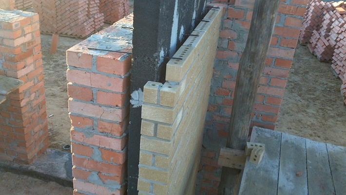

NNrabota Опубліковано: 14 липня 2012 Автор Поділитись Опубліковано: 14 липня 2012 ... пеностекло препятствует испарению лишней влаги из кладки, соответственно кладка высыхает дольше (зависит от температуры воздуха). И если все затягивается до глубокой осени - есть риск войти в заморозки с влажной кладкой. Вот так оформлены все проемы на моей стройке. www.stroimdom.com.ua/forum/attachment.php?attachmentid=201036&stc=1&d=1342248074 Так, что волноваться за высыхание кладки нет особых причин. Сегодня вернулись строители (только трое, один будет через 10 дней - заболел) и я надеюсь стены будут расти быстрее. Не могу решить по перемычкам: что выгоднее на сегодняшний момент, заливать или покупать готовые? И где их покупать? 1 Посилання на коментар Поділитися на інших сайтах More sharing options...

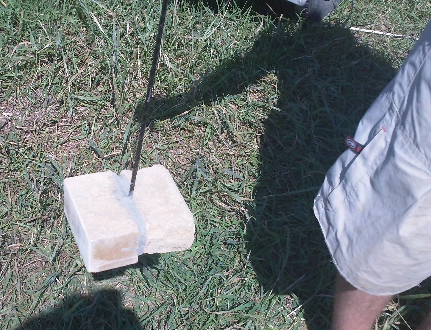

Koskos Опубліковано: 14 липня 2012 Поділитись Опубліковано: 14 липня 2012 6.5 см ширина облиц кирпича? Это так называемые "половинки" . Для декора. ими нельзя выкладывать выше одного этажа - если выше то такая стена может просто завалиться из-за неустойчивости. Я не помню как у вас облицовка крепится к основной стене - если с помощью гибких связей через воздуш зазор между пеностеклом и облицовкой то есть опасность завалиться. Если вплотную к пеностеклу то может и будет все ок. Посилання на коментар Поділитися на інших сайтах More sharing options...
NNrabota Опубліковано: 15 липня 2012 Автор Поділитись Опубліковано: 15 липня 2012 6.5 см ширина облиц кирпича? ... ими нельзя выкладывать выше одного этажа - если выше то такая стена может просто завалиться из-за неустойчивости. Я не помню как у вас облицовка крепится к основной стене - если с помощью гибких связей через воздуш зазор между пеностеклом и облицовкой то есть опасность завалиться. Если вплотную к пеностеклу то может и будет все ок. Высота стены выше одного этажа, но не намного. Связи базальтовые в пятом ряду через 50 см - вроде держат. Опасность завалиться не исключаю, особенно сейчас, пока незамкнутая конструкция. В зазоры попадает раствор - может немного усилит? А вот узлы над окнами нужно усиливать серьезно, привязываясь к перемычкам. В брошюре, присланной Pride (спасибо), пишут, что усиливая надоконную часть, необходимо усилить и подоконную часть для распределеня нагрузки (я так поняла). Эксперимент с базальтовыми связями: www.stroimdom.com.ua/forum/attachment.php?attachmentid=201167&stc=1&d=1342341883 Посилання на коментар Поділитися на інших сайтах More sharing options...

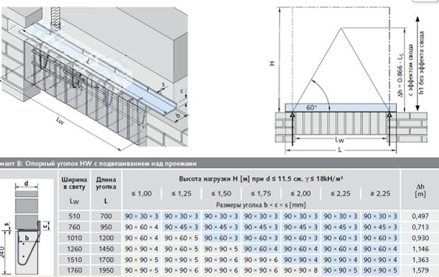

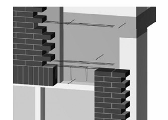

NNrabota Опубліковано: 17 липня 2012 Автор Поділитись Опубліковано: 17 липня 2012 Надо считать. Готовые перемычки покупают на ЖБК. Будете покупать плиты - заказывайте сразу и перемычки. С логистикой дешевле. Вам уже здесь писали об этом. Ещё, как вариант, перемычки из газобетона от Ytong или Aeroc, так называемые U-образные блоки. В них закладывается арматурный каркас и заливается тяжелым бетоном. Утеплитель в вашем случае будет снаружи. По поводу перемычек лицевого кирпича - есть спец. связи от Habe под названием Murfor. Я вам вышлю на почту их каталог, а то он большой. Pride, вы так между прочим написали о Murfor, а ведь это новый уровень строительства! Красиво оформляются проемы, разружаются сложно напряженные участки стен... Для моего узкого кирпича такие связи пока нет на Украине. Да и дороговато. Думаю проемы окон и дверей сделать используя самодельные связи из оцинкованной проволоки. Что-то наподобие такого: www.stroimdom.com.ua/forum/attachment.php?attachmentid=201757&stc=1&d=1342553146 www.stroimdom.com.ua/forum/attachment.php?attachmentid=201758&stc=1&d=1342553146 Посилання на коментар Поділитися на інших сайтах More sharing options...
Pride Опубліковано: 17 липня 2012 Поділитись Опубліковано: 17 липня 2012 Pride, вы так между прочим написали о Murfor, а ведь это новый уровень строительства! Я вам скажу, что это нормальный уровень строительства, по-моему. А когда у нас не было таких готовых элементов - то их подобие делалось прямо на стройке или заказывали (еще при СССР) кто где каких знакомых имел на станкозаводах и т.п. Кстати, связи должны идти не в пятом ряду, а ПЯТЬ штук на метр квадратный! А на вашем месте, ввиду узкого кирпича, я бы делал их чаще. Есть просто еще ветровые нагрузки, которые, как я понимаю, никто не считал. По поводу расчета накопления пара в стене, утепленной пеностеклом, можно прочитать здесь. 1 Посилання на коментар Поділитися на інших сайтах More sharing options...
Koskos Опубліковано: 18 липня 2012 Поділитись Опубліковано: 18 липня 2012 Кстати, связи должны идти не в пятом ряду, а ПЯТЬ штук на метр квадратный! 100%. Связей для такого "недокирпича" должно быть достаточно много. 1 Посилання на коментар Поділитися на інших сайтах More sharing options...

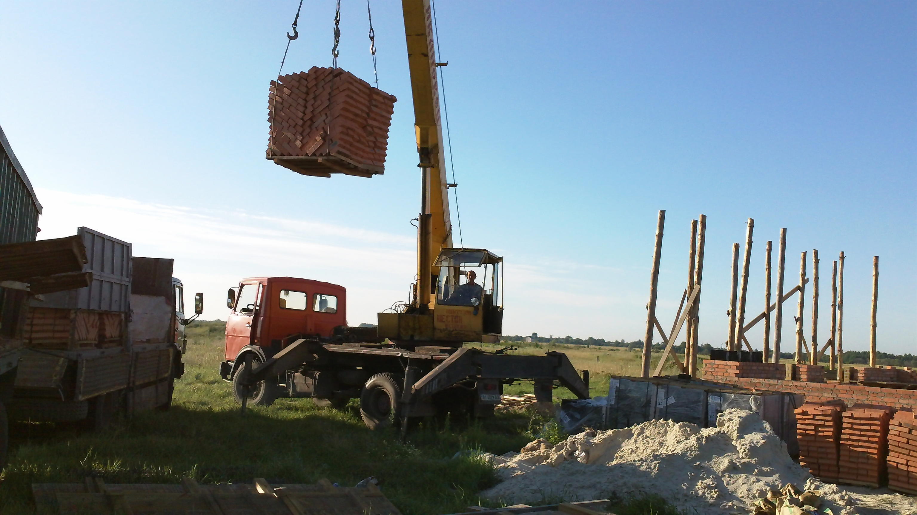

NNrabota Опубліковано: 19 липня 2012 Автор Поділитись Опубліковано: 19 липня 2012 На этой неделе было куплено 16 тыс кирпича - 2 машины. В таких двух поддонах - 500 штук Хлопцы поработали ударно - положено почти 25 рядов кирпича Посилання на коментар Поділитися на інших сайтах More sharing options...
NNrabota Опубліковано: 19 липня 2012 Автор Поділитись Опубліковано: 19 липня 2012 Купила крошку пеностекла для засыпки в проемы - кое-где получились очень большие. Поздновато купила - щільно не засыпется. 1 Посилання на коментар Поділитися на інших сайтах More sharing options...
Luko Опубліковано: 19 липня 2012 Поділитись Опубліковано: 19 липня 2012 На этой неделе было куплено 16 тыс кирпича - 2 машины. В таких двух поддонах - 500 штук а какой кирпич, если не секрет? как качество? Посилання на коментар Поділитися на інших сайтах More sharing options...
NNrabota Опубліковано: 19 липня 2012 Автор Поділитись Опубліковано: 19 липня 2012 Готовлюсь к кирпичным перемычкам над окнами. Обсуждаю здесь Добавлено через 3 минуты а какой кирпич, если не секрет? как качество? Кирпич винницкий (липовецкий) - полнотелый. По 1.45 - дороговато, но боя почти нет. Покупаю второй раз. Строители не жалуются. А вы где берете? 1 Посилання на коментар Поділитися на інших сайтах More sharing options...
