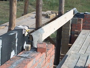

Также уложили деревянную балку (сплоченную из 3 досок 40) над гаражными воротами - сверху будет окно, а потом уже несущая перемычка.

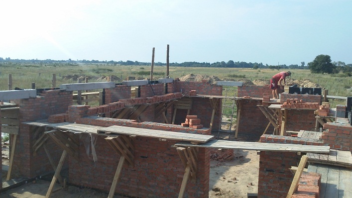

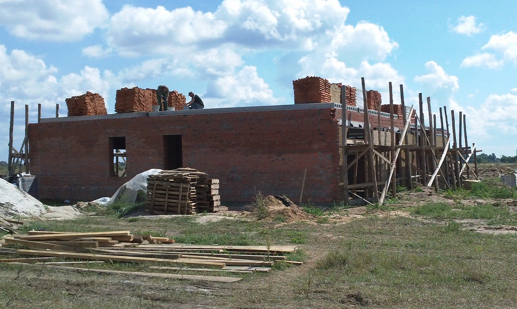

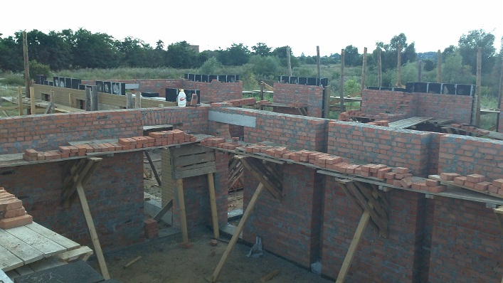

Вот и 35 рядов кирпича положено. А всего до перекрытия 42, и это только в одной части дома. Медленно! Завтра приедет еще один каменщик, и работа пойдет веселее!

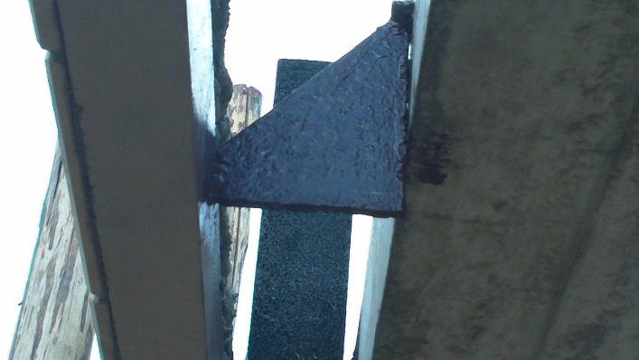

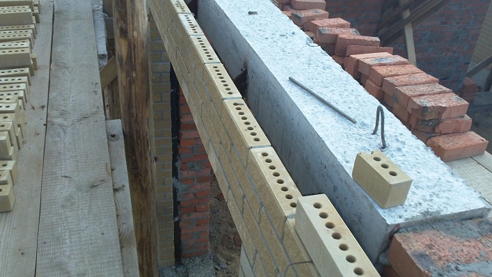

Частично оформили проемы. Использовать технологию Murfor не решилась. Положили уголок, а на него кирпич с "выбранной четвертью".
На больших пролетах уголок приварили через "косынки" к забитой в перемычку арматуре. Счет за проделанную работу выставили из 20 пунктов. На их месте я бы еще добавила "за вредные погодные условия".
Начитавшись об усилениях проемов с целью снятия напряжений, решила над проемами в первых двух рядах лицевых кирпичей заложить сдвоенную оцинкованную проволоку Ф4. О чем и было сказано строителям. Нужно была закладывать над проемами плюс 50см на сторону. А они постарались, и заложили на всю длину стены - 8 м.
Вопрос: при температурных расширениях металла, каких ждать сюрпризов? Может разобрать, пока не поздно?
Думаю, от этого ничего страшного не будет. Кроме перерасхода материала. А вот усиливать надо, в первую очередь, проёмы в нижних углах. Там появляются трещины раньше.
Совершенно верно. Но уже поздно, зону подоконника уже прошли. Хотя окно получилось низковато. Буду, наверное, пару рядов закладывать. Может еще можно как-то усилить?

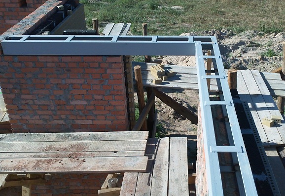

Изготовлена и установлена металлическая перемычка под угловое окно. Не столько окна, сколько "мороки" по выполнению этого узла.
К этой перемычке еще будут привариваться через "косынки" уголки. А на них - лицевой кирпич с "подрезкой" В результате огромный "мост холода", ну и модное угловое окно.

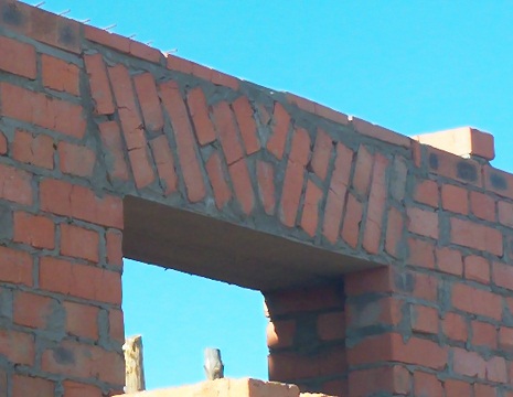

А вот как можно сэкономить на простых перемычках над дверьми и над не очень широкими окнами: кирпичный "замок". Выглядит надежно и красиво!

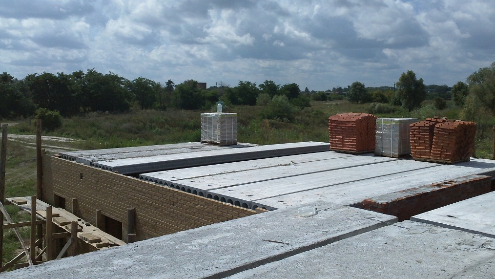

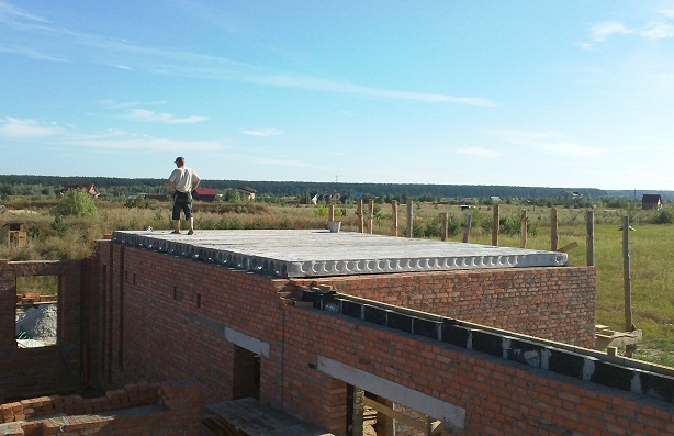

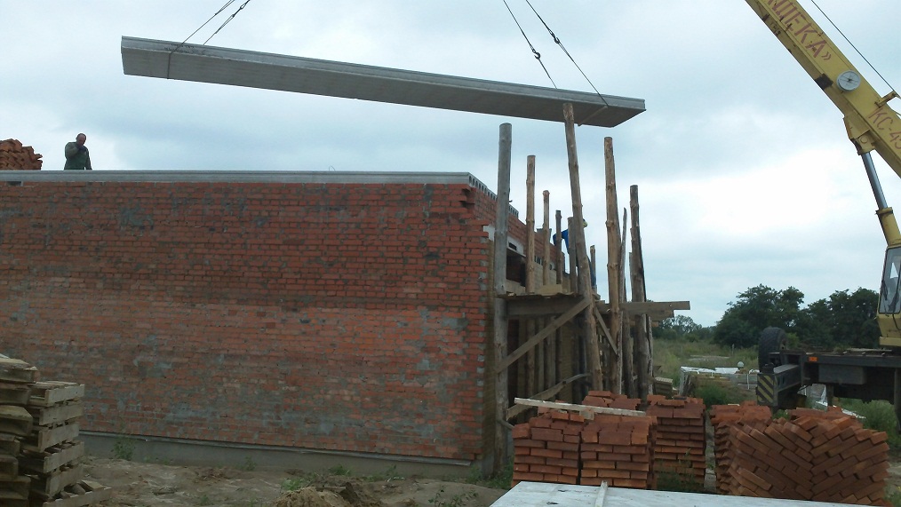

Сегодня уложили все панели. Мероприятие не для слабонервных! Одна из 2хмашин умудрилась забуксовать на ровном месте (ночь стояла на участке и под грузом немного просела). Пришлось сначала выгрузить плиты на землю, а потом уже монтировать. Цена за кран сразу значительно возросла.
Плиты без крючков. Типа европлиты. Грузить их нужно со спец. захватами, но мы, естественно, грузили с помощью "чалок". Когда все машины и кран уехали, оценила прелесть тишины.
Строители опять уехали домой! Обещали приехать в среду - не верится.
на первой фото вроде видны дырки, в них разве не было петель?
откуда плиты?
откуда плиты?
Те плиты, что ближе - 6м были с крючками. А плиты 8,4м - без. Да, в них есть дырки - наверное технологичные - но не для захватов. А делают их в Хмельницком, Житомире, Одессе, и может быть еще где-то. Повелась на цену.
Торцы плит не забудьте раствором закрыть.
Спасибо за подсказку. Теперь уже скажите, пжл. на какую глубину внутрь закрывать? Или чтоб только держался раствор в проеме?
Это делается с целью утяжеления опорной части?
у нас в проекте написано "на глибину опирання плит"
Это делается для того, чтобы торец плиты не раздавило под нагрузкой от верхних стен/этажей :)
Поэтому "пыжуют" раствором на глубину опирания.
Но на само деле, при одно/двухэтажном строительстве - это не критично ;)
Торец плиты выдержит нагрузку даже без забивания торцов раствором.
Для бОльшего спокойствия - заделайте. :)

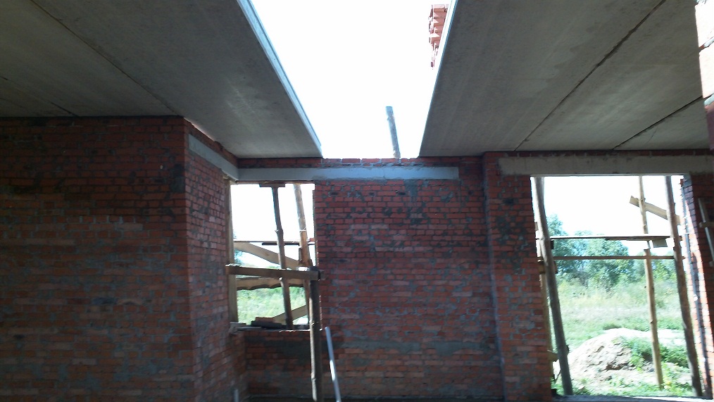

В последний момент решили отказаться от одной плиты перекрытия.
Это не только для новых проблем, а и для светового окна над кухонным столом в плоской кровле.
Теперь осталось только заделать проемы и соорудить окно. Думаем использовать 2 мансардных окна, предварительно сделав под них "кирпичный стакан". В итоге должно получиться очень и очень!

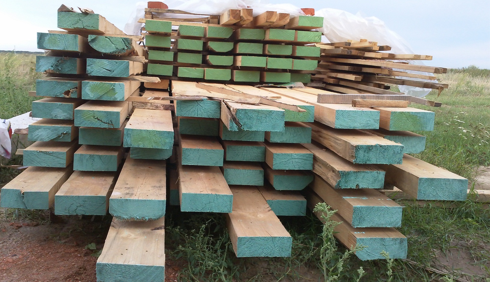

Уже больше недели как куплен лес на крышу. Нужно было сразу закрасить масляной краской торцы, чтобы не было трещин. Сделала это только сегодня, трещинки уже появились.
Почитав о био обработке поняла, что мокрый лес обрабатывать нет смысла. Только окунанием на продолжительное время в раствор, что не реально. Некоторые обрабатывают известью?
а можно по-подробней? чем? зачем?
Когда дерево высыхает - концы растрескиваются, поэтому рекомендуют закрашивать(закреплять) масляной краской. А про известь прочитала на форуме - нигде раньше о таком не слыхала.
