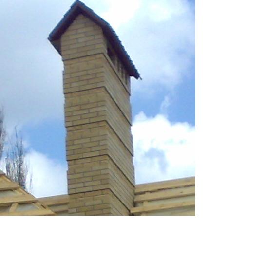

Как топикстартер, могу только добавить следующее.
С момента ЧП прошло 2 года и 4 месяца. Пострадавшая асбоцементная труба честно отпахала с максимальной нагрузкой ещё два отопительных сезона. Без единой чистки !!! Только изредка подбрасывал "SADPAL - 2". Насколько этот сажотрус помог - не знаю. Ни снаружи ни изнутри с трубой никаких ремонтно-профилактических работ не проводилось. Массовых заболеваний раком в округе не зафиксировано.

У меня позиция сдержаная : каждый из типов труб - нержавейка, чёрный метал, кирпич, асбоцементные, керамика, жаропрочный бетон - имеют право на существование и обладают своими плюсами и минусами. Ставить асбоцементную трубу камина так, как она стоит у меня на старом доме ( неутеплённая, вблизи деревяных конструкций ), да и не чистить её - это не правильно. Или Вы ждали, что я это буду отрицать ?
Тем не менее. В строящемся доме для большого камина я опять-таки заложил 300-мм асбоцементную трубу. Но теперь она обложена полнотелым красным кирпичом на ребро, а промежуток между трубой и кирпичом засыпан мелким керамзитом. Уверен, что проблемм с ней не будет.
А на втором этаже у меня камин поменьше. И труба там с поворотом. Поэтому в данном конкретном случае применена нержавейка. С надлежащей термоизоляцией никакого опасения по поводу пожарной безопасности тоже не испытываю. Хотя труба и проходит через деревяное перекрытие и стропильную систему нежилого чердака.
