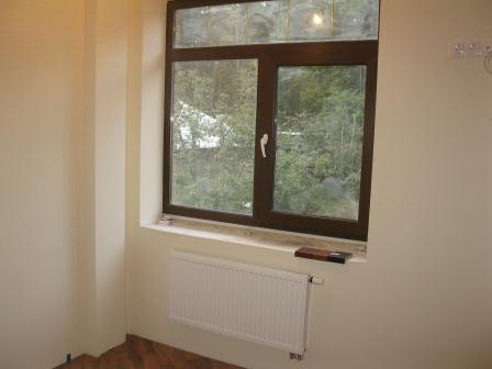

думаю про бетонный под мрамор. он холодный, как натуральный камень, если за окном мороз?
про мюллер еще почитал. композит с натяжкой. больше пластик. стружка уменьшает коэф.температурного расширения. а в остальном пвх. пластику отказать

В квартире бетонные лет 10 стояли, еще совковые, крашенные. Пока окна пластиковые не поставили, а вместе с ними и подоконники ПВХ :D
Как-то инеем не покрывались... Странно, да? Может потому что под окном обычно батарея отопления ставится? :rolleyes:

Я устанавливал бетонный на раствор, утеплил со стороны окна пеной 10см., под окном радиатор на ощупь температура такая как у стенки. Была идея сделать с подогревом по принципу как в теплых полах, отказался возится неахота :)

Не понимаю зачем нужен подоконник из утеплителя:o он жеж не теплоемкий получается будет остывать из-за холодного потока воздуха от окна и плохо прогреваться от батареи, нормальный каменный если устанавливать не пену как сейчас любят делать а на раствор як положено лучше ничего не придумаешь.
