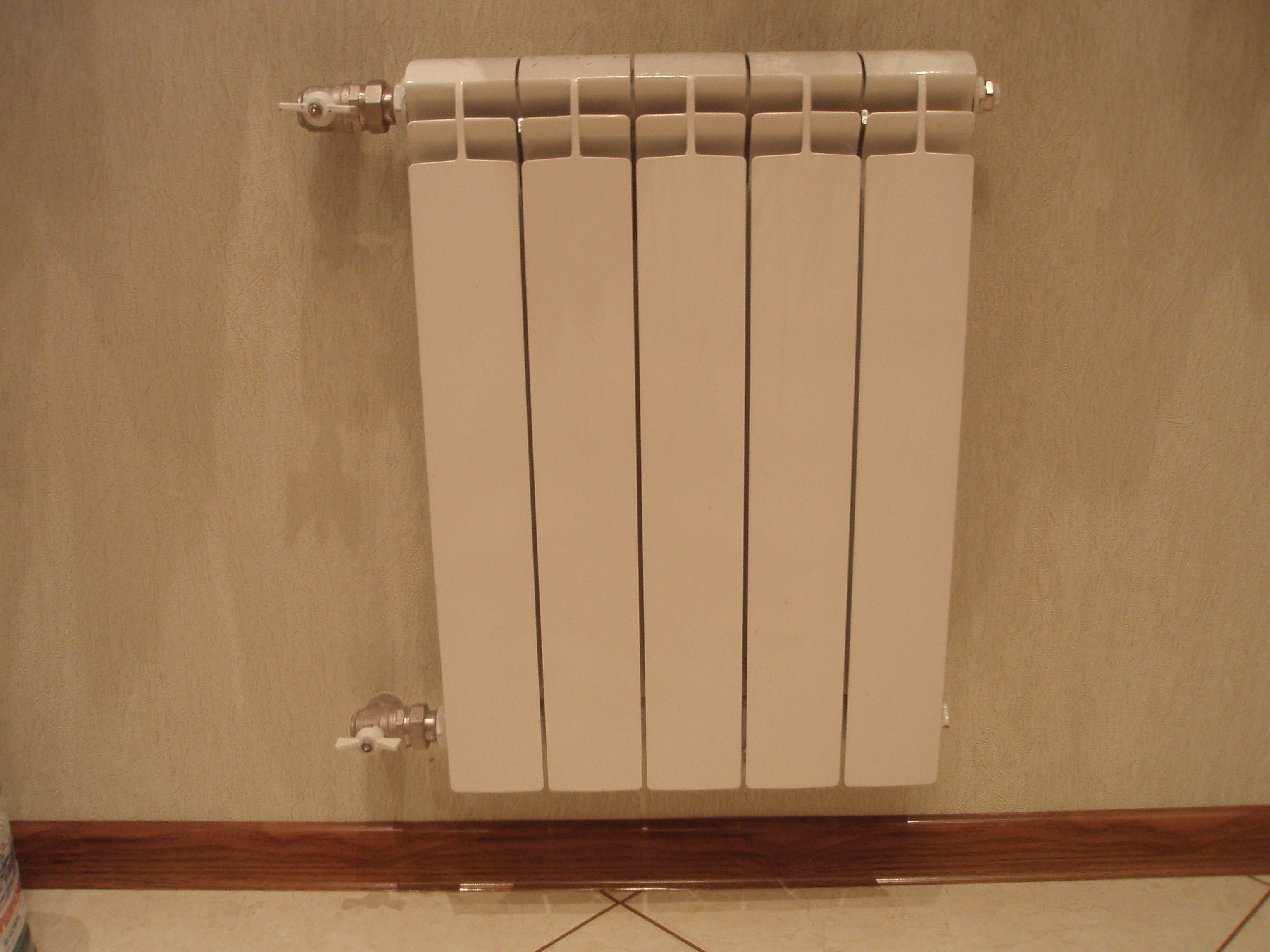

Откуда у меня воздух в батареях?
FLASH
из за этого случается завоздушивание системы,
Завоздушивание не то слово. Проверить легко, откручиваете маевского и подносите спичку. Воздух загориться.
ТОЛЬКО ОСТОРОЖНО
Так что, какой вывод? ставить автоматические спускники? как это работает? если я на кране маевского руками откручиваю и спускаю воздух до появления воды, то как работает автоматический спускник?

"В щелочной среде рН 9-10 алюминий реагирует с водой с образованием комплексного соединения ( аморфного гидрооксида алюминия) и выделением водорода. Причем этот процесс, самопроизвольно, со временем, не прекращается, т.к защитная пленка, на поверхности некачественных, сплавов на основе алюминия - разрушена."
Актуально для центрального отопления, там могут подщелачивать воду шоб трубы меньше ржавели
Водки залейте литров 5.
Дюже жирно и малоэфективно, pH можно сдвинуть любой кислотой, да хоть лимонкой или уксусом
я так понимаю для алюминия 7-8 в самый раз.....поэтому автономки, запитанные от центрального водопровода живут безпроблемно зачастую

если у меня регулярно завоздушивается весь верхний этаж то мне, получается, надо ставить на каждую батарею автоматический развоздушиватель? нифига себе подарочек. купил, понимаешь, алюминевые батареи.

Похожая ситуация. Поставил обезвоздушиватели и краники Маевского (шоб було :o) на все радиаторы 29 штук плюс на выходе из котла еще большой обезвоздушиватель. Не всегда они срабатывают сразу - приходилось помагать. Правда в декабре батареи перестали зависать - может вода нормализовалась. Сейчас водорода почти нету. Минус обезвоздушивателей - когда стравливают вода выходит, ну раз в 2-3 недели надо добавлять немного воды в систему.
Дорогие развоздушки воду не травят....
Хотя, нужн четко осозновать, что автоматический разводздушиватель - штука не вечная, раз в 3-5лет подлежит полной замене.

У Вас идет циркуляция теплоносителя, при любой правильно сделанной системе дома и любых радиаторах, после удаления воздуха система должна функционировать без автоматических воздухоотводчиков на радиаторах. У меня лично 5 год стоят именно люминевые радиаторы, и никаких проблем я пока не испытывал. Единственное, что после спуска системы на лето (к сожалению в многоквартирных домах это происходит), я оставляю закрытым нижний кран (чтобы в радиаторе оставалась вода) и верхний открытым ( чтобы не было излишнего давления).

ребята есть реальный пример часного дома с радиаторами алюминий...пущен около 3-4 месяцев назад...сначала тоже был воздух...точнее много водорода...сейчас не знаю....скоро там буду и расскажу изменился ли уже химсостав воды и перестал ли выделяться водород..
У меня тоже есть реальный пример очень давно сделанного мною дома.
Все неправильно из-за отсутствия средств, как он работает, до сих пор не знаю. Топят твердотопливником без ТА, температура гораздо больше 80, разводка турецкая Кальде. Там стоят аллюминиевые радиаторы. Единственная проблема, раз в году езжу крутить краники (вечно что-то собьют).А с воздухом там проблем почему-то нет, хотя на объекте не стоит ни одного автоматического воздухоотводчика. Так что может быть дело в другом ?
Скажу честно, не знаю.
У меня немало домов сделано с алюминиевыми радиаторами (это было решение заказчиков). Со всеми своими заказчиками я поддерживаю дружеские отношения, за исключением сильно распальцованных. Никто не жаловался, правда у всех на отопительных коллекторах (за исключением, экстремального дома, о котором писал выше) стоят автоматические воздухоотводчики.
