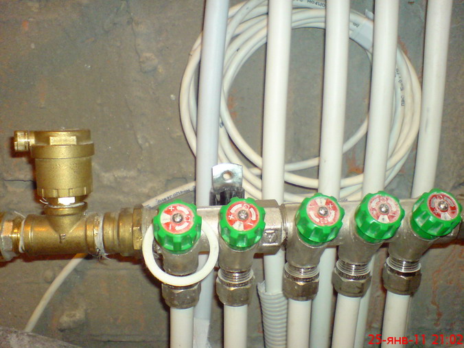

Нужно поставить на пути у "поездка" вот такой развоздушиватель
т.е. перед насосом? я же точно не знаю где конкретно оно там бежит.
И эта "гребенка" теплого пола шла в сборе. Подключили только к системе и к теплым полам.
Т.е. если "врезаться" то либо в подачу/обратку системы ТП, либо к одному из ТП.
Других "народных" методов нет?
Ели не знаете, ищите спецов, пусть на месте смотрят.
Для насоса это не есть хорошо, пузырьки потихоньку разбивают крыльчатку, сальники и подшипники могут полететь, там смазка идет водой, нежелательно что б туда воздух попал
Стоит у меня Джакомини, при стартовом заполнении помог ощутимо, сейчас практически не шипит :(

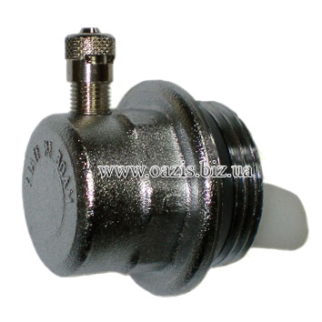

Дело в том что мы немного подзабыли когда у нас на рынке появились первые алюминиевые радиаторы, то они были укомплектованы автоматическими спускниками,и они были незря так укомплектованы ввиду того что алюминий выделяет водород при эксплуатации,который в свою очередь розрушает сам радиатор,я неговорю уже о том что из за этого случается завоздушивание системы,но мысль производителя была заключена в том чтоб нерозрушался преждевременно радиатор.
В последствии начали этими воздушниками пренебрегать наши менегеры и ставить обыкновенные ручные спускники воздуха,(что совершенно непозволительно в эксплуатации этих радиаторов)ну а автоматические соответственно продавать отдельно.:D
