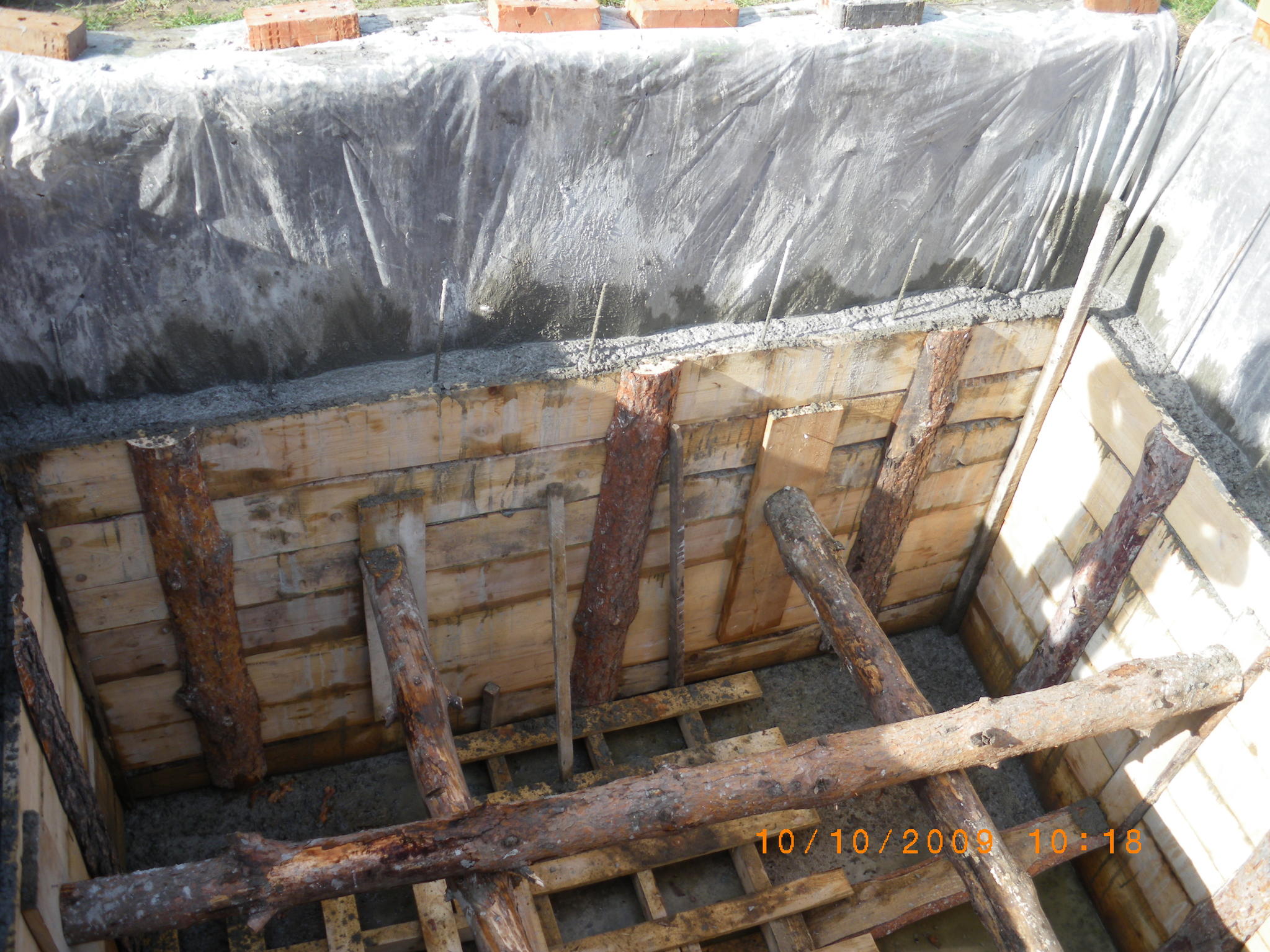

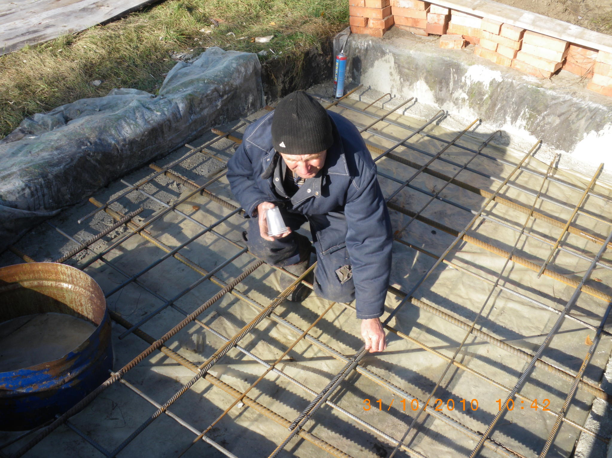

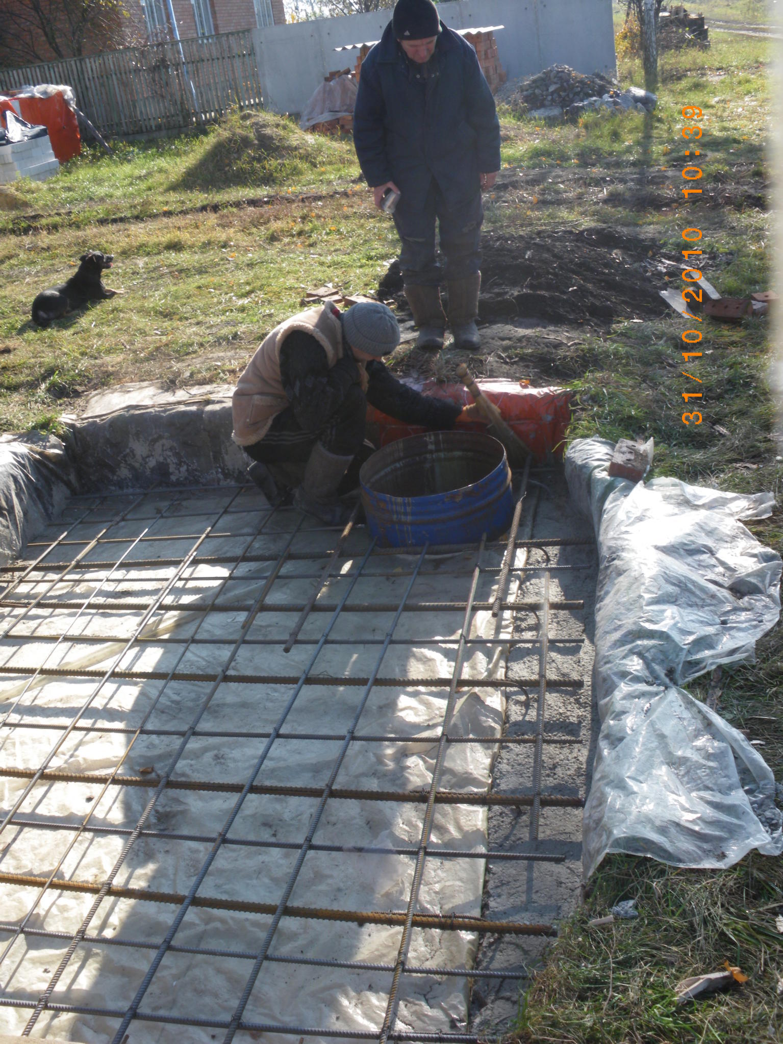

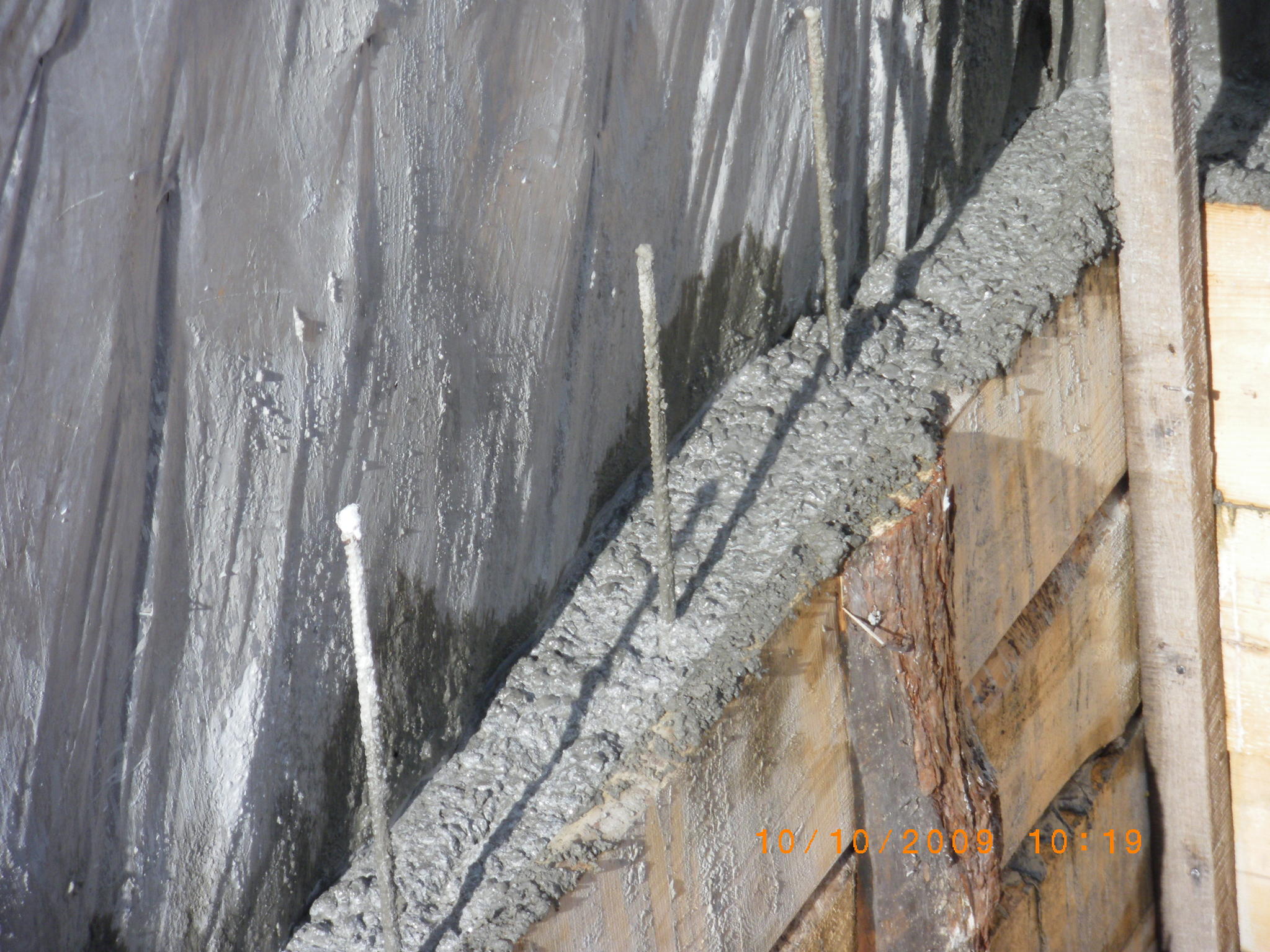

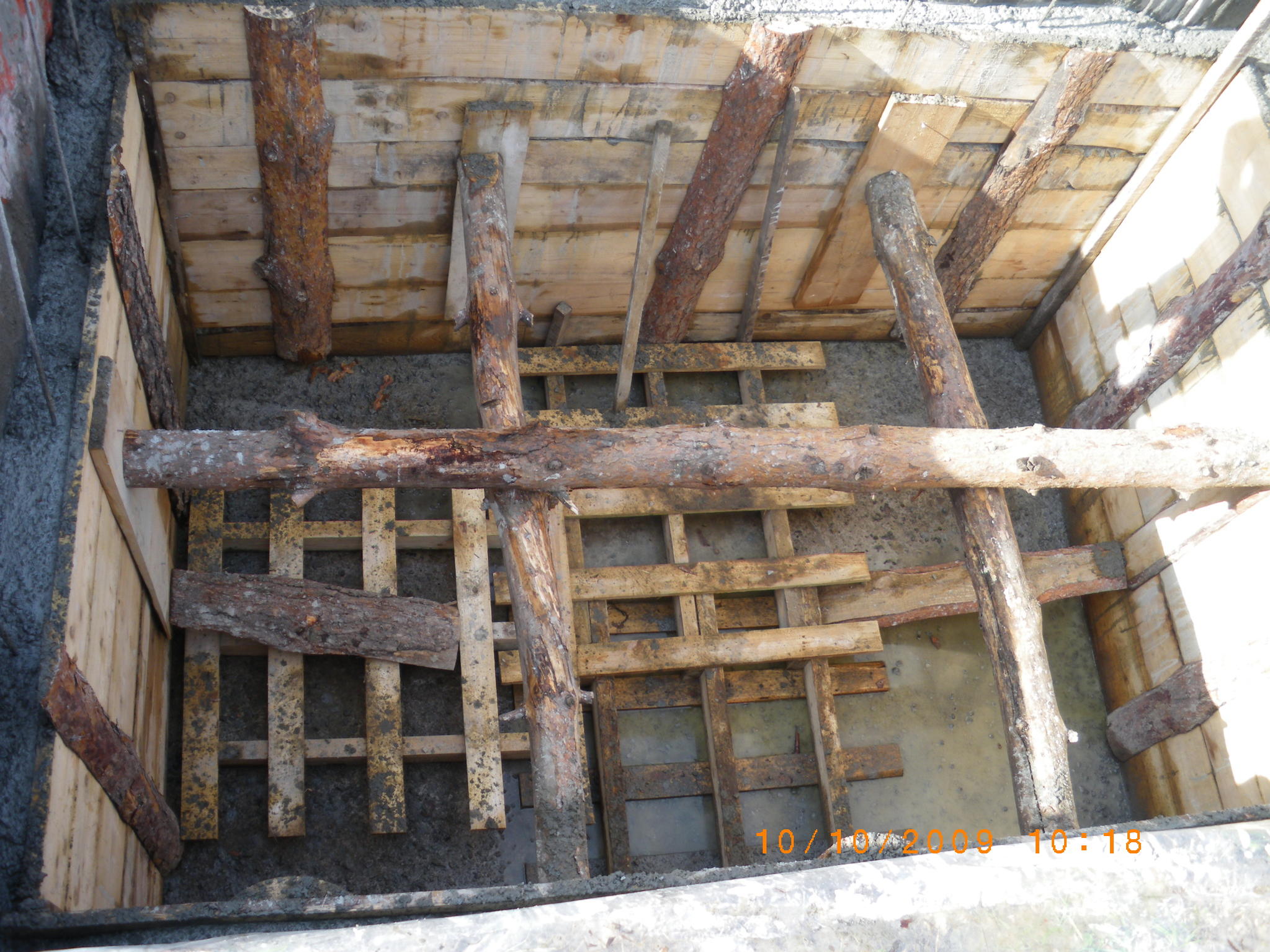

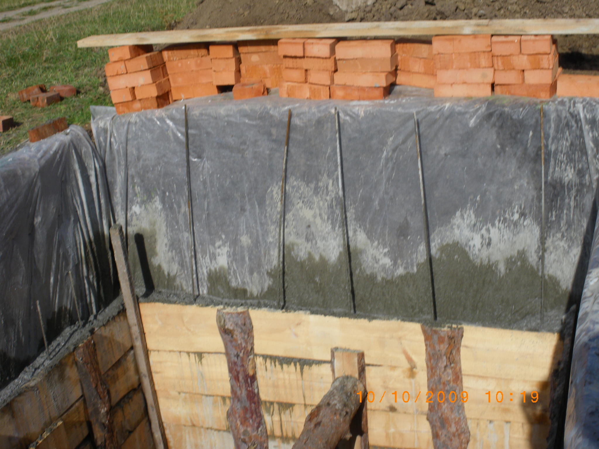

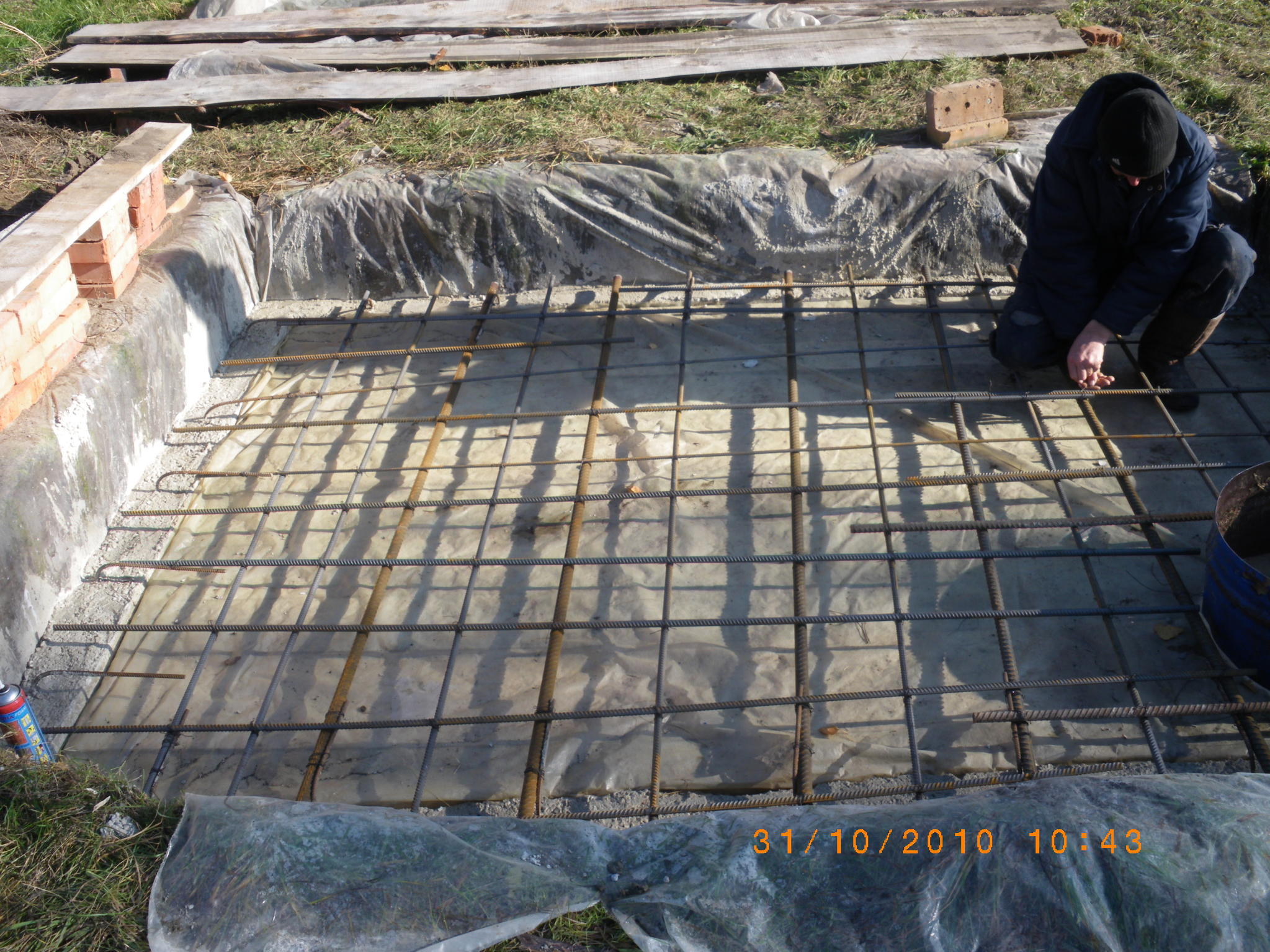

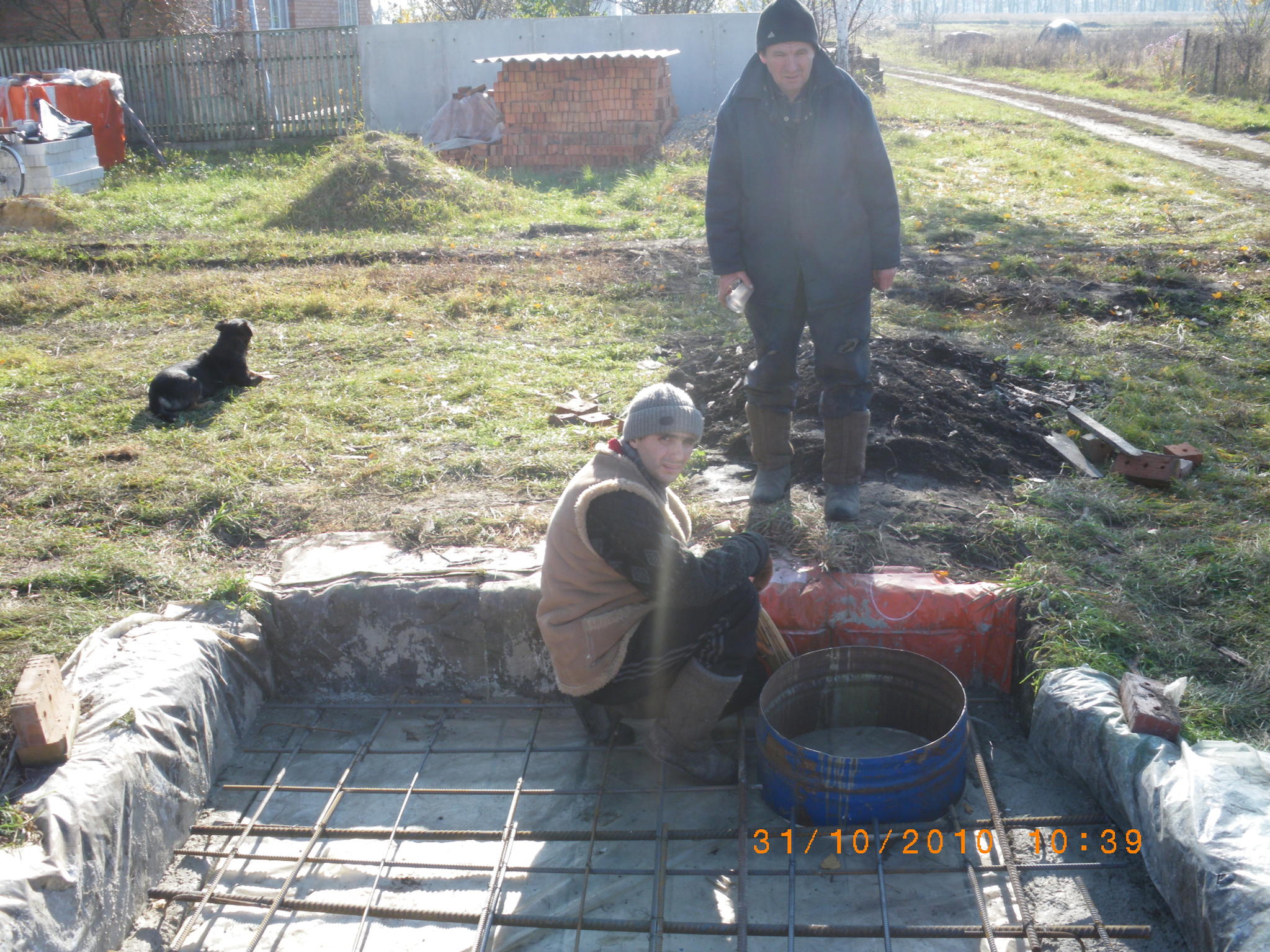

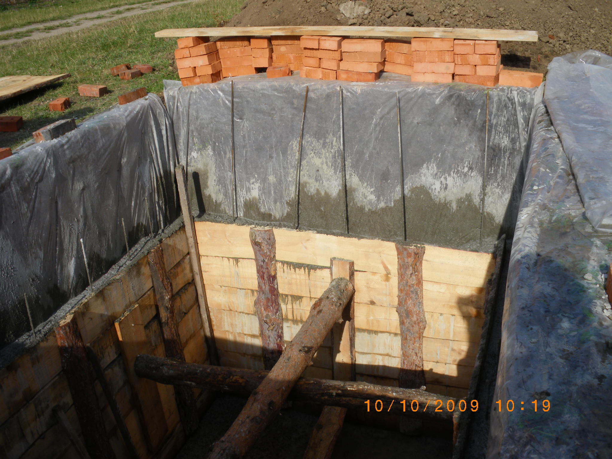

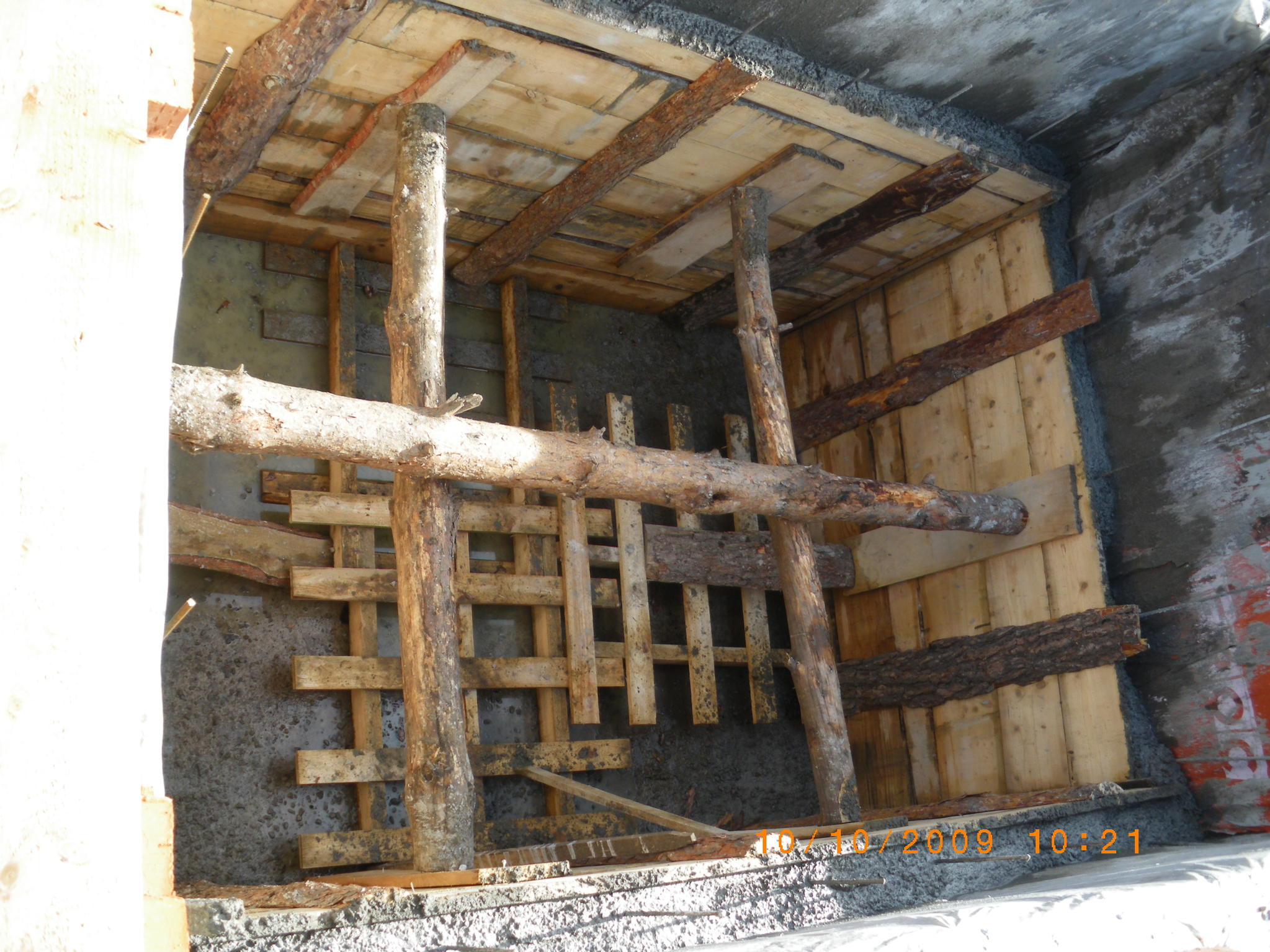

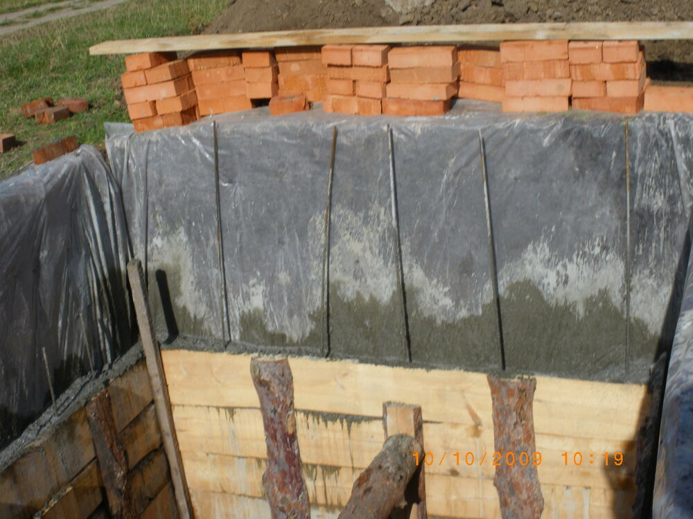

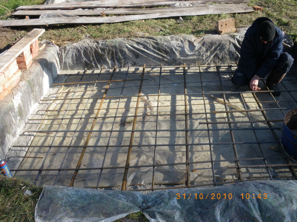

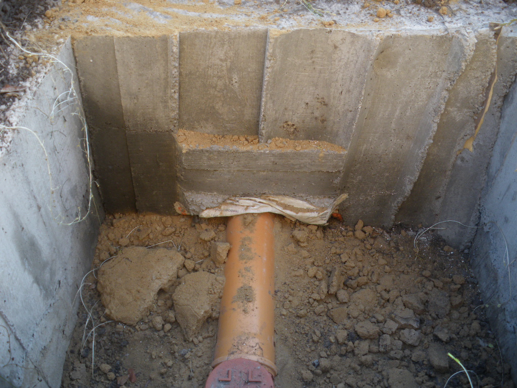

в период между возведением коробки и стройкой крыши, решил заняться выгребной ямой.
копал её два дня - 2,2м х 3,2м х 2,2м

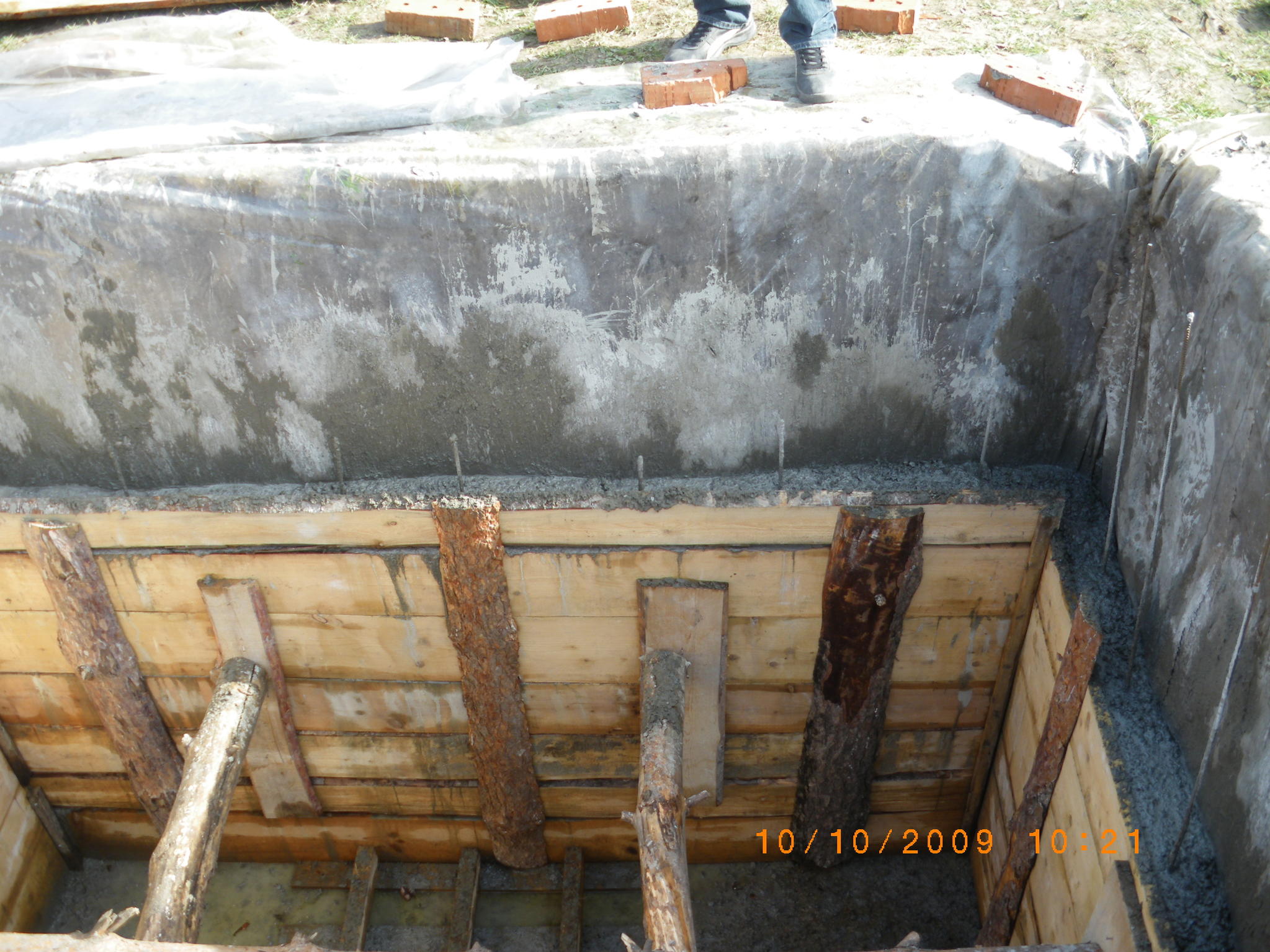

яму решил бетонировать полностью и армировал арматурой восьмёркой (вязал квадратом).
заливали постепенно - сразу дно, потом 70 см, потом ещё 70 см.
дальше делали крышу и фронтоны - работу с ямой заморозили до следующего года. накрыли досками и целофаном. Так простояла она почти год :(
потом долили последний слой стенки, и выставили при этом уровень крыши.
крышу заливали слоем бетона сантиметров 20. Арматура - 24 или 25 , точно не помню.
Обязательное условие - арматура должна располагаться в нижней половине пирога. Мы подумали что так надёжней. (Не в низу, а чуть не до низу, так чтобы снизу ещё прикрывало её приблизительно 5 см бетона.
При заливке крышки добавлял пластификаторы и гидрофобные добавки.
Яма армирована полностью - дно-стены-крыша (всё связано)
Поздно сообразил.
сверху оставили отверстие для люка и для отвода газов (воздушка).
Растояние от дома до ямы - 4 метра, от дома до дороги - 8 метров. Яма вышла возле дороги. Чтобы асинизаторам легче было.
Хочу обратить ваше внимание на место расположения люка и заливного отверстия - они напротив друг друга, чтобы легче чистить если-что застряло.
Хотя потом в канализационных трубах я сделал люк для чистки.
Канализацию планировали так, чтобы основная труба (110) была прямой, без загибов, а в неё вливаються остальные трубы. Так что если где и засориться , думаю проблем с чисткой небудет.
сверху я зажелезнил цементом, постелил рубероид, засыпал землю.
стены, перез заливкой, обложил целофаном и степлером прямо к зепле пришпилил, нормально получилось
Змінено користувачем ugin78

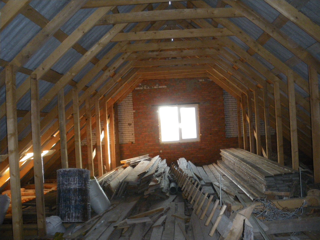

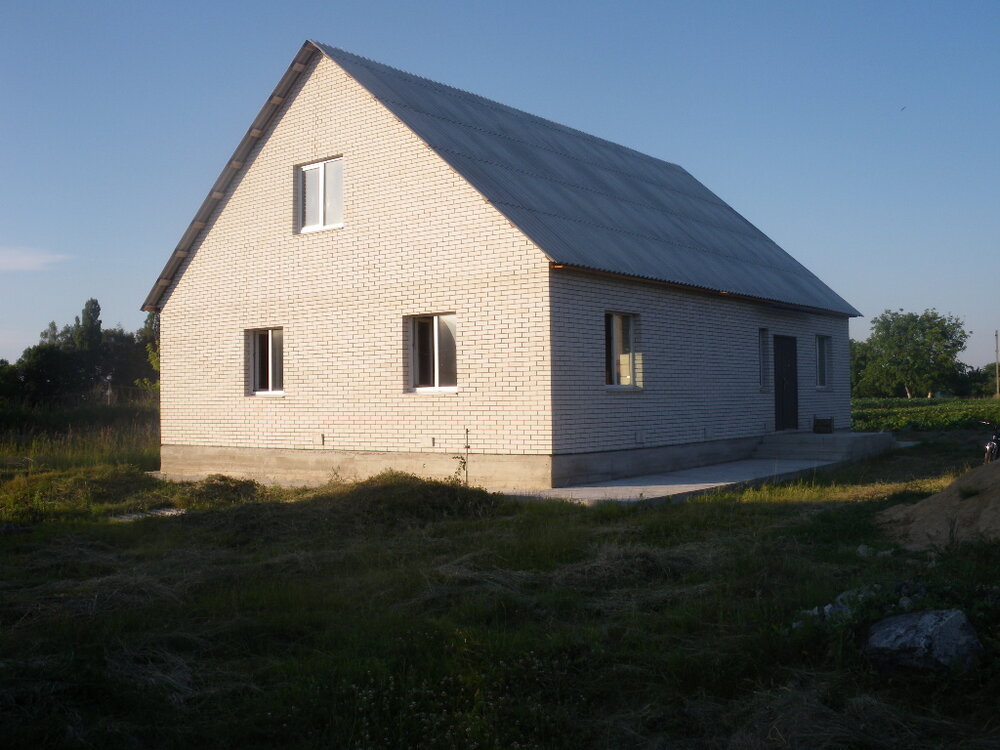

нашёл записи - длинна стропил вышла 6,7 метра на 4,5 шифера
на первой фотке видно над поперечинами - начинается наращивание
Як плануєте утеплювати кришу? Нема вентиляційного зазору і відсутні плівки(гідроізоляція):fool:. Утеплювати буде проблематично, а так гарний будинок вийшов.
Успіхів в будівництві:beer:
що таке вентицяційний отвір де він має бути?, і де саме має бути гідроізоляція? По верху армопояса ? Я там підкладав рубероїд лише під балки, а суцільну ізоляцію не бачу потреби робити
Це малась на увазі конструкція кровельного пирогу.
Якщо утеплювати по даху (між кроквами під шифер) то сучасна будівельна думка рекомендує між покриттям (у вашому випадку шифер) та утеплювачем ставити гідробар'єр або супердиффузійну мембрану (вітробар'єр) та добавлятти так звану контробрешітку вздовж крокв притискаючи гідро(вітро)бар'р, щоб зробити вентиольований прошарок.
Це, схоже і малось на увазі.
У ТС дом одноэтажный. Я думаю чердак будет холодный, поэтому всех перечисленных штучек не надо.

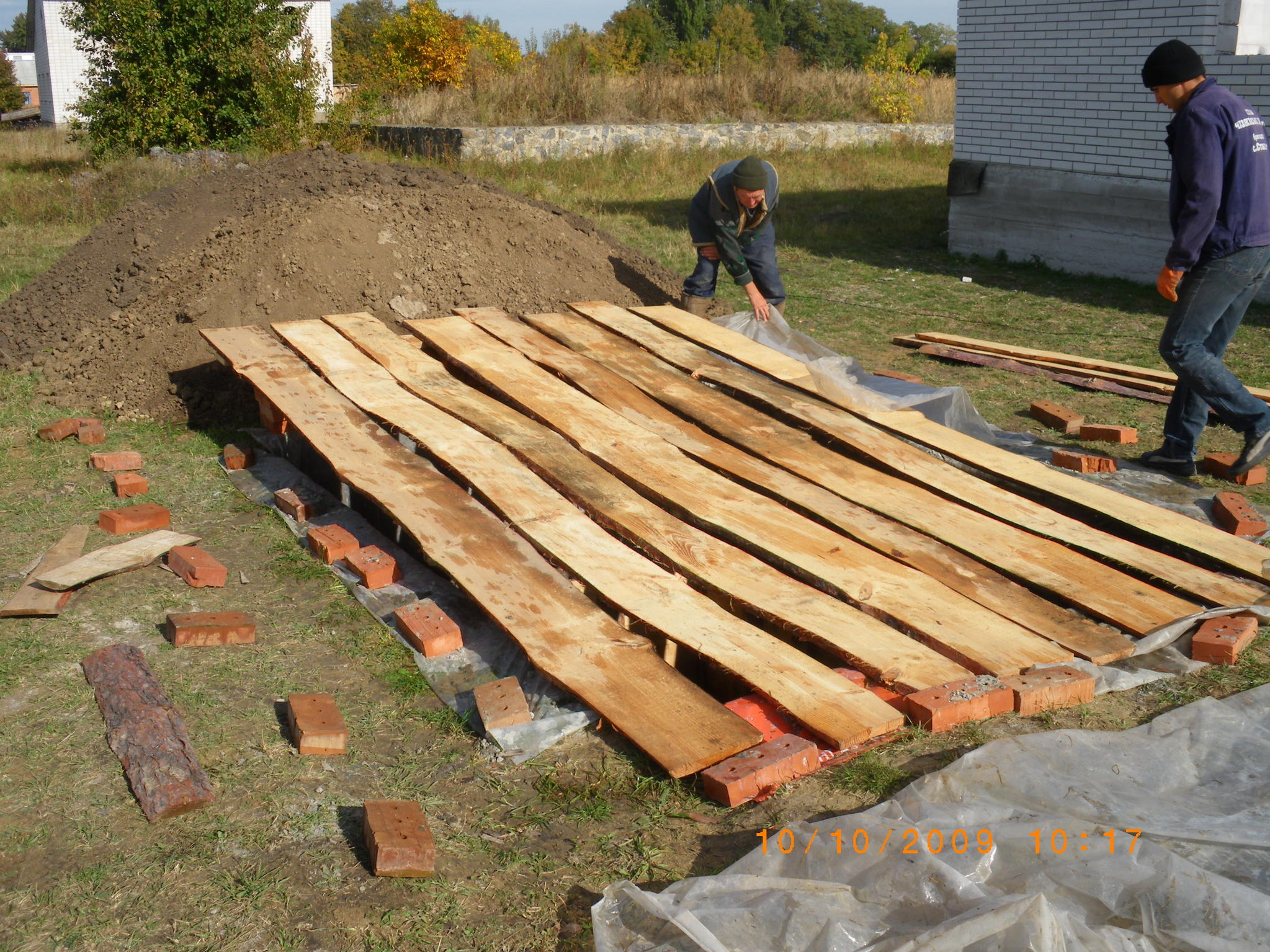

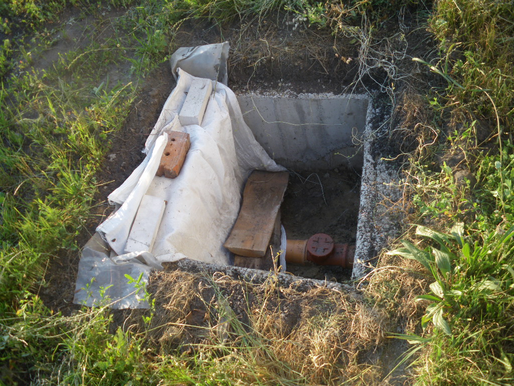

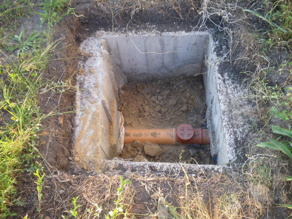

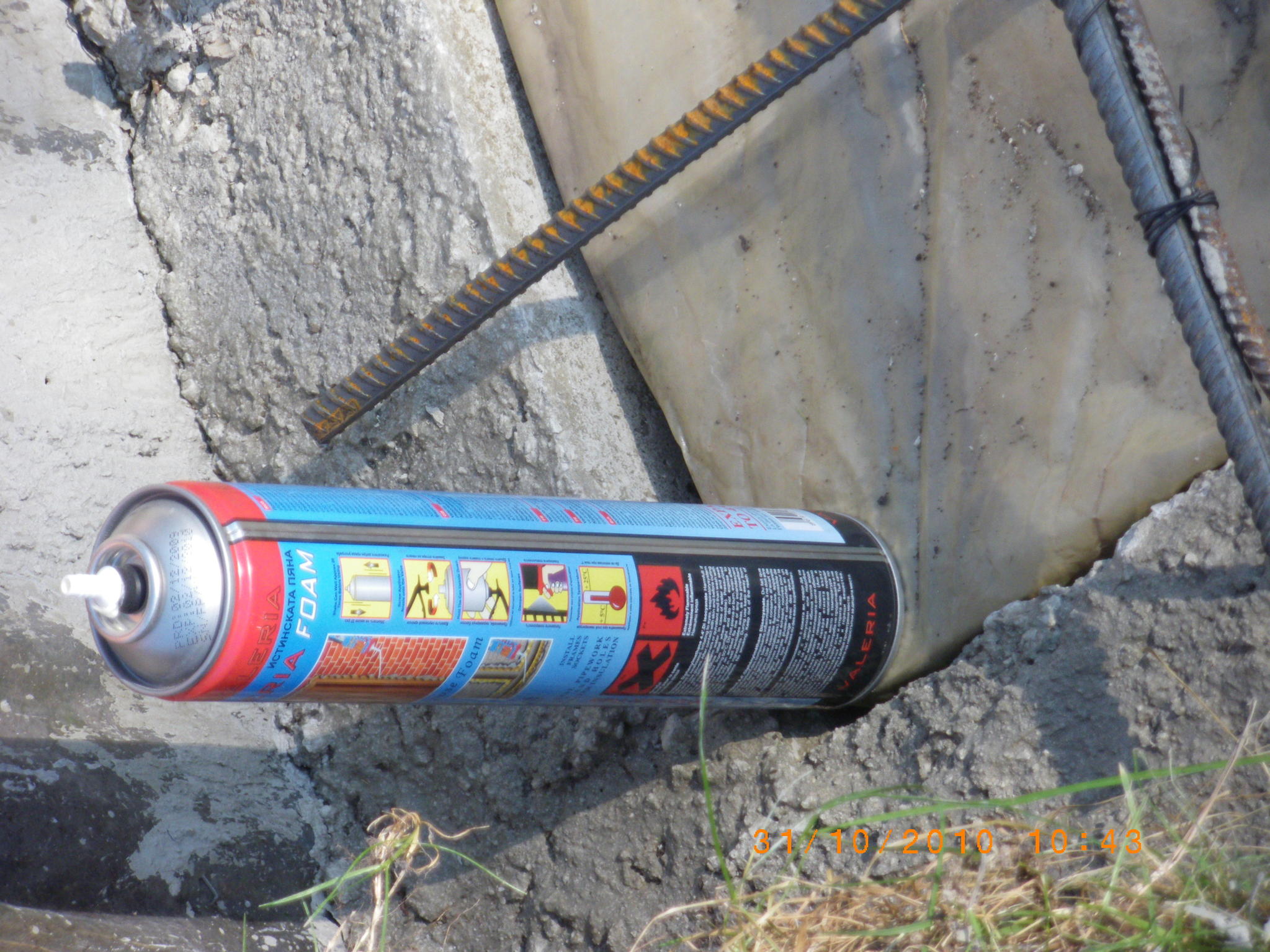

сразу возле ямы делаю что-то вроде аварийного люка. на трубе есть отверстие, и эту штуку я спратал в бетонную коробочку. В местах где труба проходит сквозь бетон - обложил бумагой (мешки от цемента), что бы был какойто запас ( навсякий случай, незнаю надо или нет)

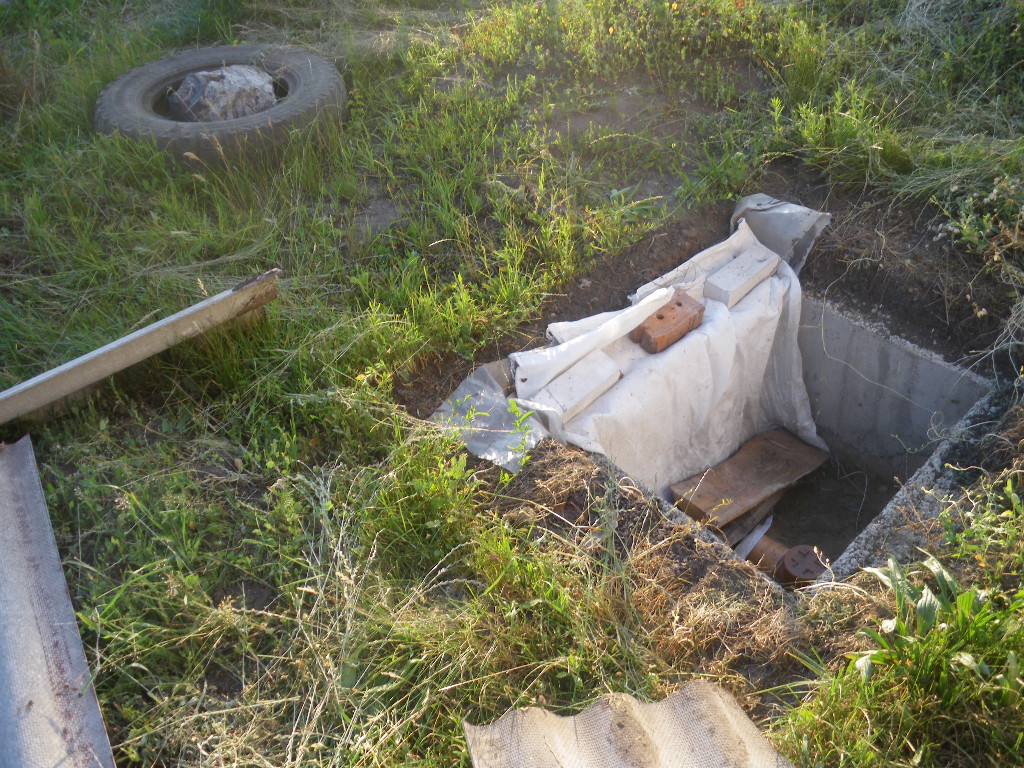

на последней фотке - покрышка , это накрыто место для люка в яме.
крышку (для аварийки а на яме люк будет железный - тоже в земле спрячу), буду лить из бетона (10 см), с двух частей, армировать обязательно плюс надо сделать ушки для облегчения открытия оной. (думаю открываться она будет нечасто). Сверху засыплю землёй.
Вопрос - надо ли в яму на трубу кидать какойто утеплитель, чтобы зимой незамерзало. Земли на крышке будет 30 см. Песок, минвату?
да , чердак холодный,
надо только хорошо утеплить межчердачное перекрытие.
Якщо чердак холодний то все нормально :beer:

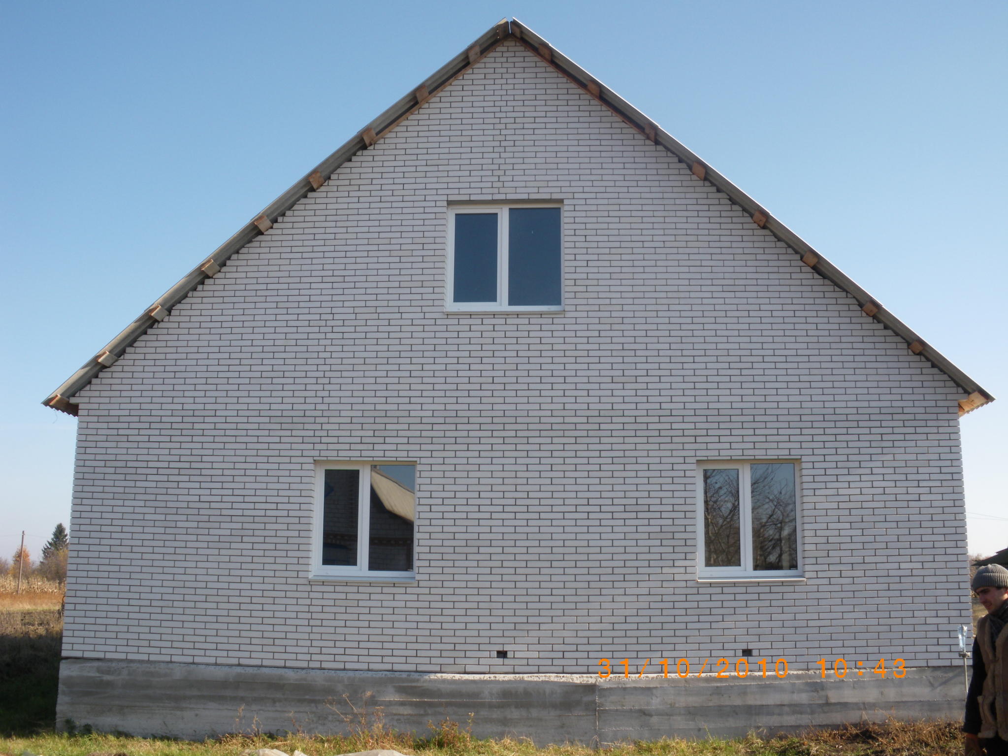

фронтоны строить нанимал уже других мастеров. Со швами немного накосячили, испортили картинку.
Но когда поругался исправили.

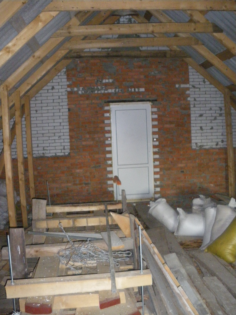

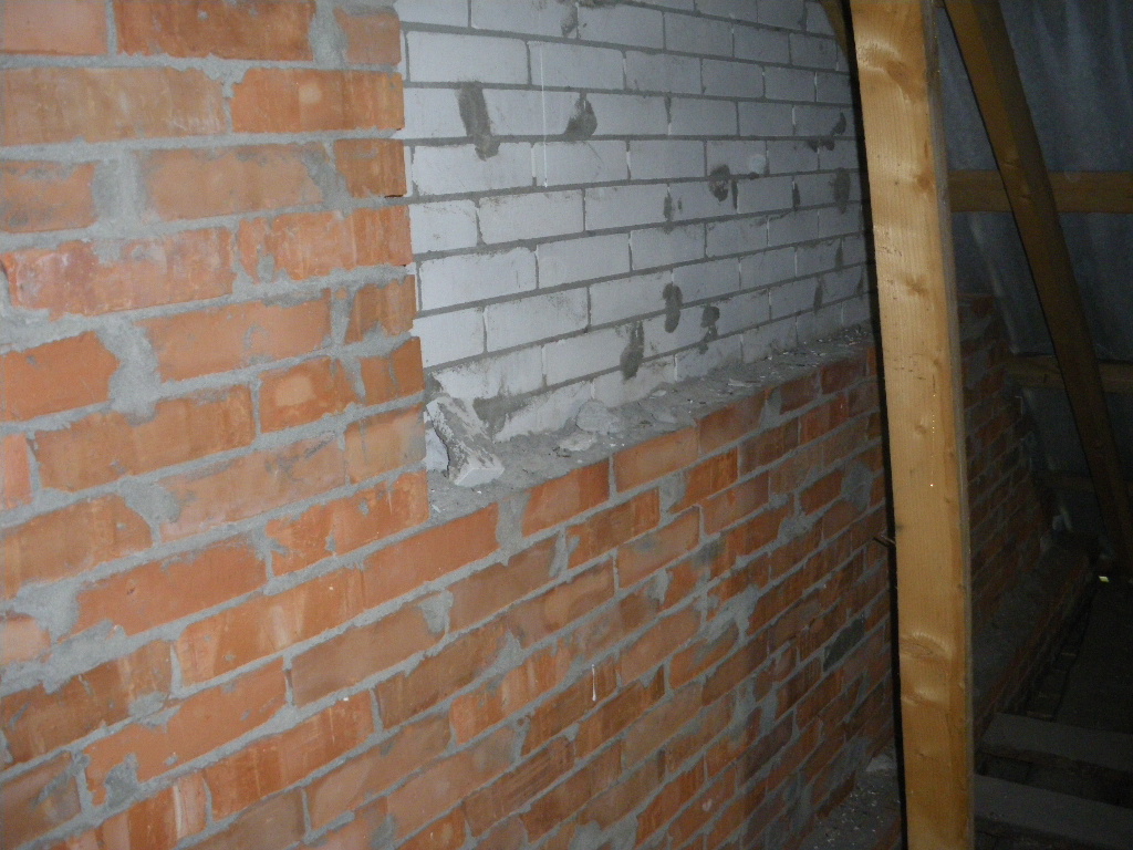

На моем недолгом веку я видел 2 раза как падают или ломаются фронтоны (от ветра - правда штормового)
делали так - снаружи как обычно облицовочный кирпич. Внутри усиляли красным. Делали что-то вроде двух колон. До метра - в кирпич, выше - в пол кирпича.
Естественно под крышей прикрутил упорные планки, чтобы нарасшатало его.
на фото видно - изнутри красный кирпич, мало-мало до верха недоходит

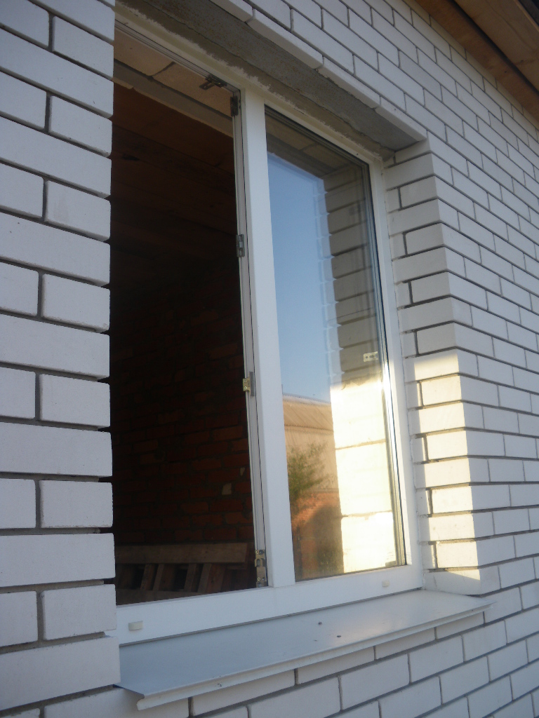

заказал ещё до кризиса у солидной фирмы (на тот момент),
подоконники и отливы заказал у них же плюс установочка.
окна как у всех - двухкамерные , с напылением какимто.
Обошлись в круглую суму.
Заказывал окна небольшие, ширина 1,2м, высота 1,3 м. Все открываються, даже на чердаке. Только возле входной двери глухарик - сильно узкое, некрасиво.

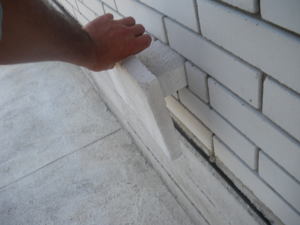

А какая у вас толщина газобетона и воздушного зазора между кирпичом и газобетоном ?
параметры газоблока такие 20см высота, 30см ширина, 60 см длина.
не те что 37,5 см шириной. Я первоначально хотел их, но почему-то невзял, вроде меня отговорили...
Добавлено через 38 секунд
зазор 4-5 см между кирпичём и блоком
Добавлено через 14 минут

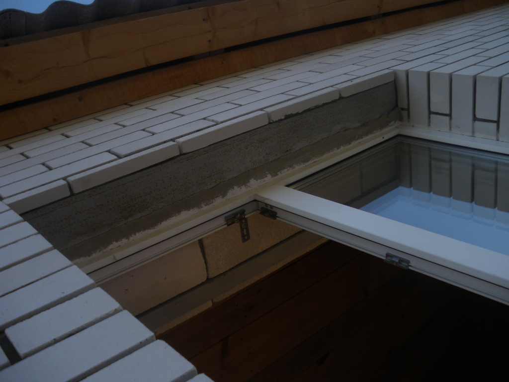

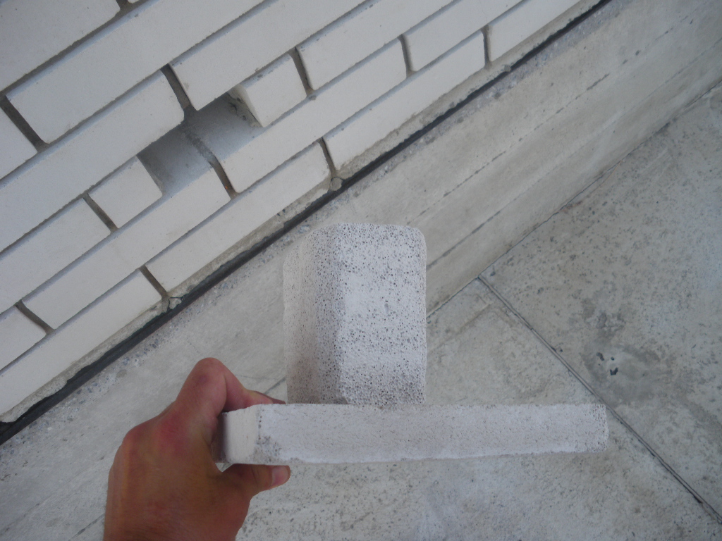

в дополнение к фронтонам

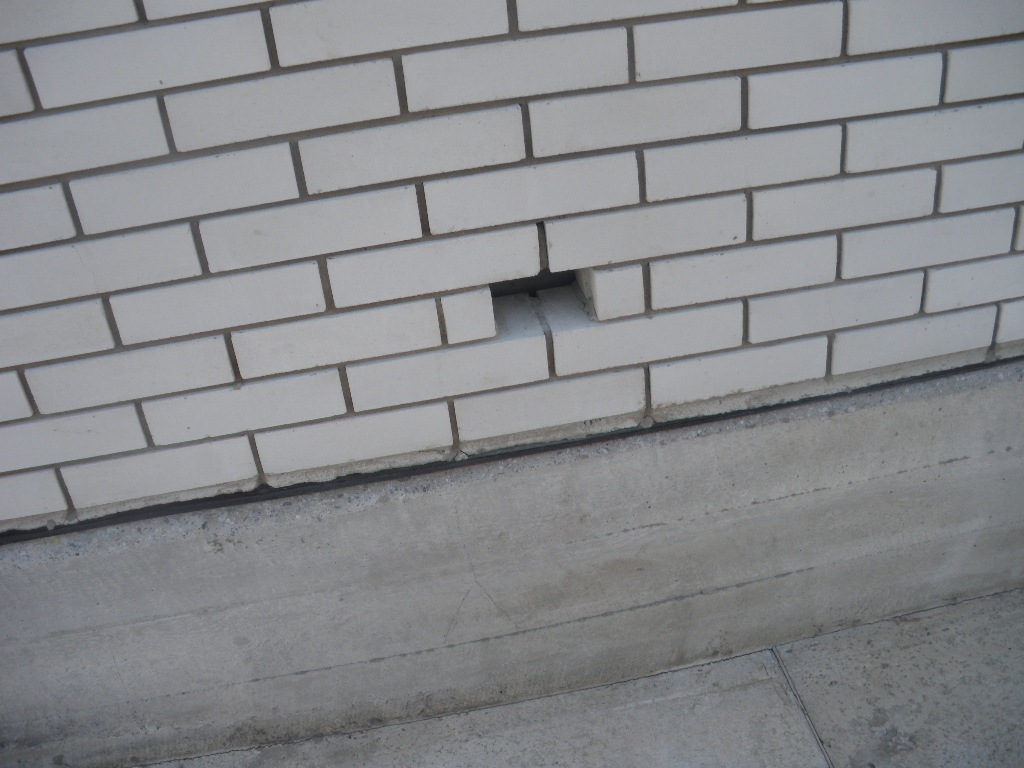

Уже третий год стоит дом, вент отверстия на зиму закрывал тряпками, весной открывал.
Чтобы незаморачиваться ещё и этим - отец посоветовал вырезать из газоблока грибочки, временно. Отлично получилось.
Чем дольше думаю тем больше склоняюсь к мысли - что решение сделать их было правильным. Получилось что-то наподобии вентилируемого фасада - защита от солнца летом, и сквозного холодного ветра зимой.
Хотя время покажет...

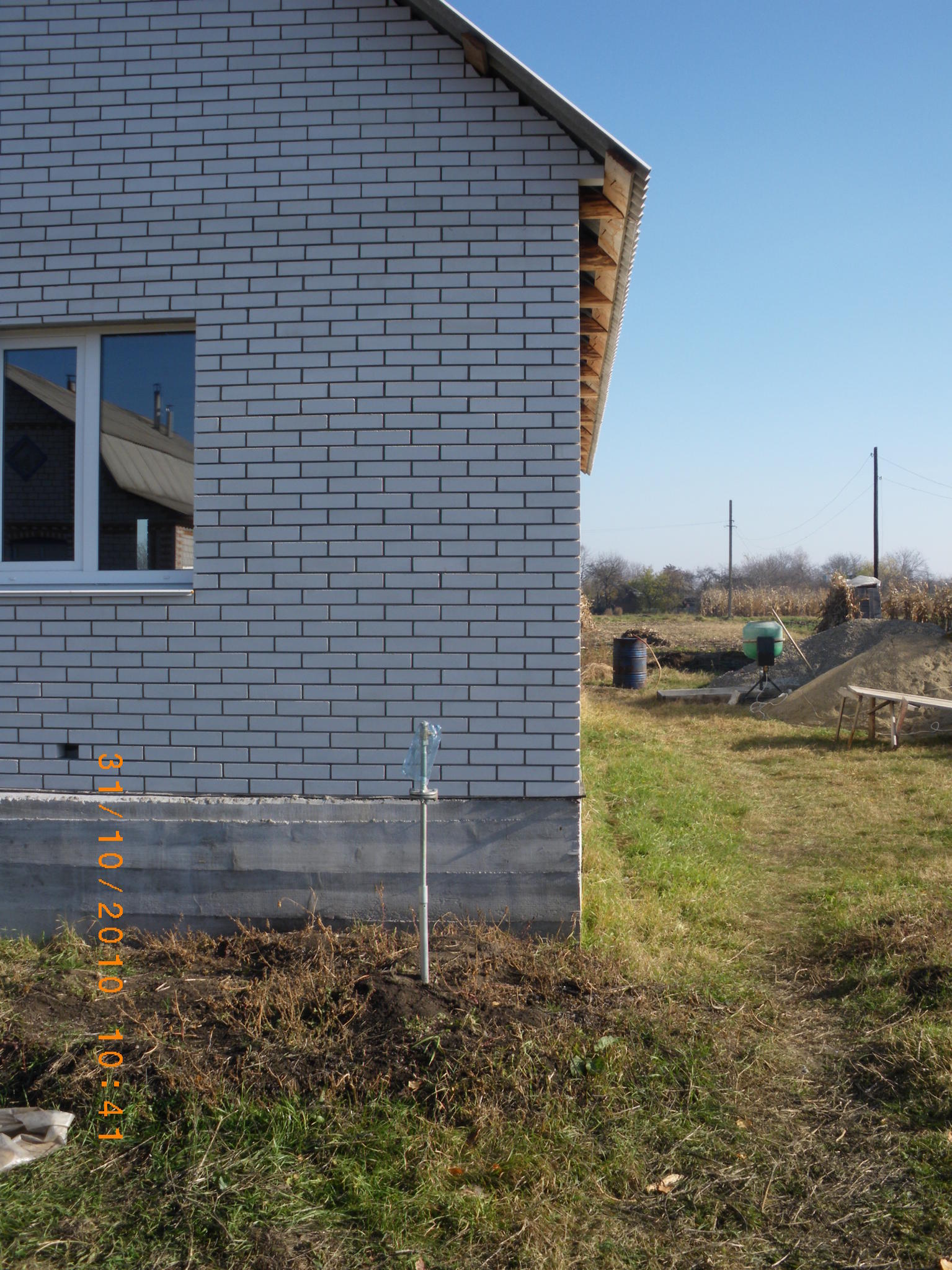

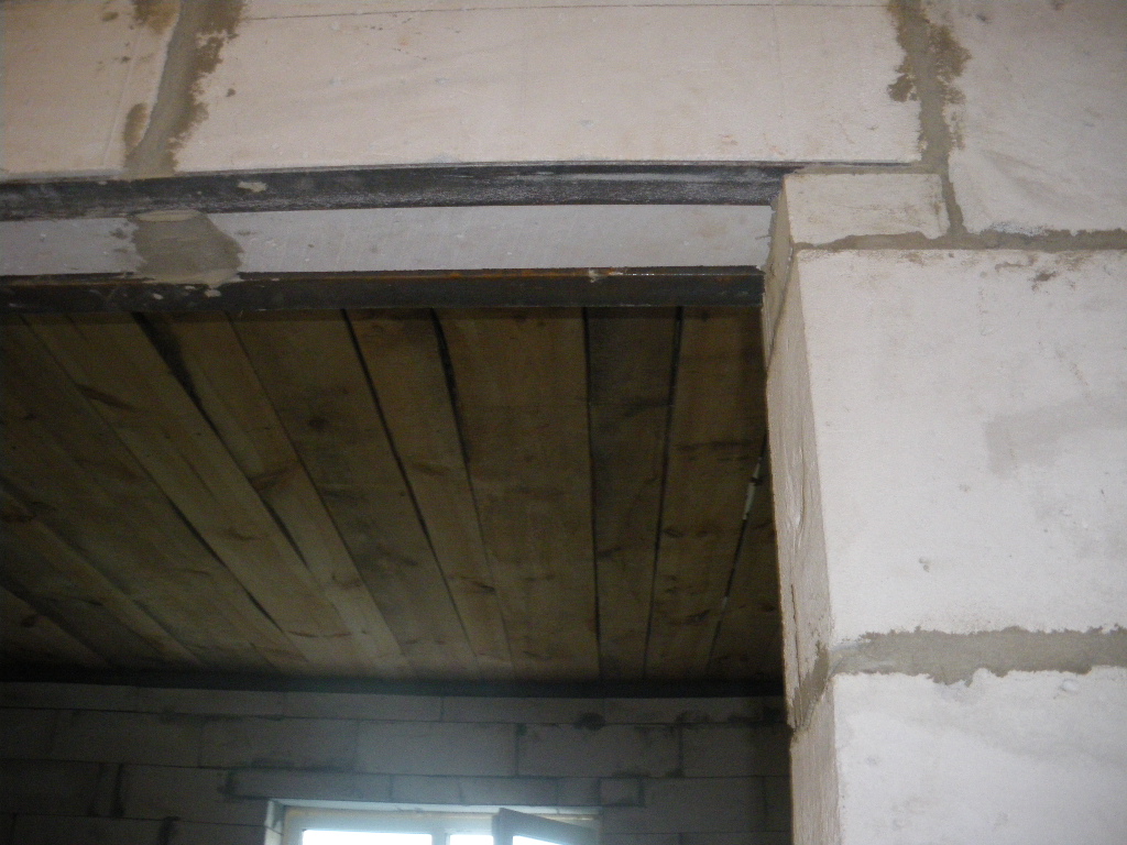

перемычки над окнами и дверьми лучше делать уголком вовнутрь.
так будет легче штукатурить, и красивше смотриться пока ещё неоштукатурено.:D
на последней фотке видно - над дверью уголок наружу.
первые две - это как делали над окнами по кирпичу

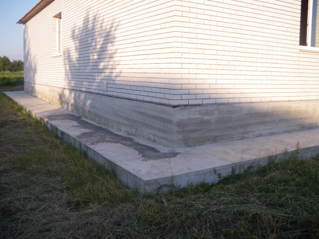

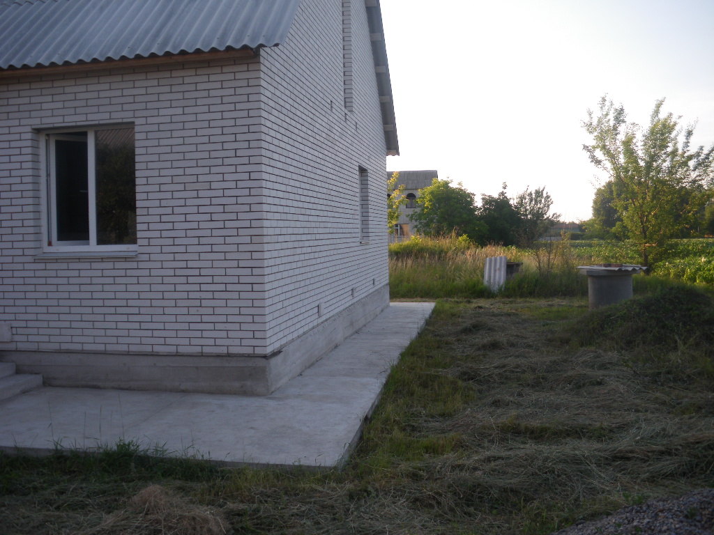

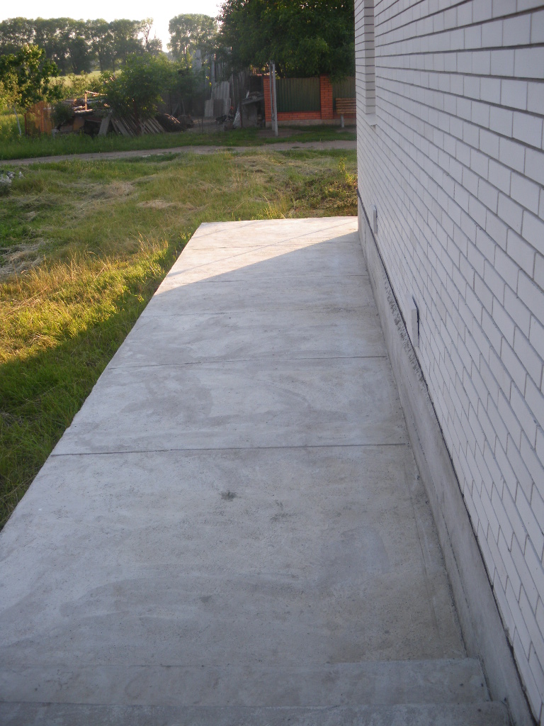

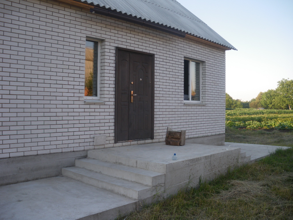

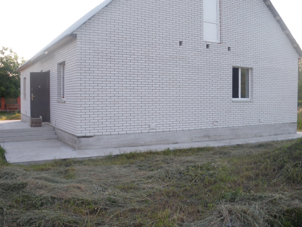

Вокруг дома решил сделать обмостку сразу, а не после того как сделается дом. Нехочу подмыва водами, кроме того спереди, возле фундамента , весной образовывается огромная лужа. Посте того как подвели газ.
Воде некуда было стекать, пробовал лопатой ковырять сточную канавку - куда там - замля была ещё мёрзлая:(
Отливов нету, и от дождей тоже всё под дом.
решили сделать обмостку и крыльцо.
1) ширина 1 метр, спереди 2метра
2) высота - от 15 до 30 см. Так как перепад горизонта 34 см, и смотрелось некрасиво, решили немного выровнять.(кроме того есть земля для насыпки - осталась от сточной ямы, где-то полторы машины.
3) сначала по краю натягивали верйвку по согласованому уровню
4) уровнём на фундаменте рисовали проекцию её, и подимали на 2 см, чтобы вода стекала.
5) край обмостки углублял в землю на штык лопаты и заливал бетоном и камнями забрасывал - чтобы неотходила от фундамента , с годами (сами придумали - посмотрим, нам кажется грамотное решение.
6)толщина слоя бетона -10-15 см, остальное подсывали отсевом и камнем в местах где намного выше (30 см- например), для экономии бетона.
7) через метр - делали вертикальные вставки (деревянные) так как она будет когда-то лопаться (полюбому), а так она будет лопаться чётко по ним.(толщина 5мм - ширина 8см, набрали на месном паркетном заводе как дрова)

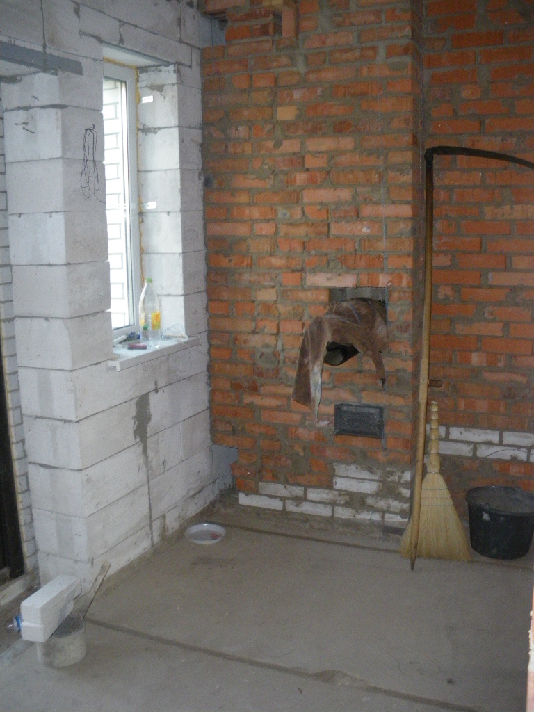

поскольку осталось немного газоблоков - 2 перестенка сделал из них.
Остальные из кирпича - кухня, ванная, 3 спальня.
теперь жалею, надо было делать кирпичными
Причина - к кирпичу надёжней что-то крепить.
пол заливал пока черновой. Уровень пола будет на кирпич выше уровня фундамента. На фотографиях видно - до половины газоблока.
Черновая заливка делалась народным методом (гремучьей смесью:wink:)
1) виставили уровень, нарисовали его на стенах
2)кухня прихожая коридор, ванная - уровень на 5 см ниже чем в других комнатах. Планировал плитку ложить на раствор, а не на клей. Сейчас незнаю.
3) заливали полосками по 1,5 метра.
4) кончили заливку 1 октября, боялся что к зиме невысохнет - перезимовало всё отлично.
5) сейчас осталось подправить некоторые полоски - по каким уровень выставляли (всё равно пол черновой)
6) под пороги незаливал, там будет бетон (с гидроизоляцией)
7) толщина заливки от 15 до 40 см.
