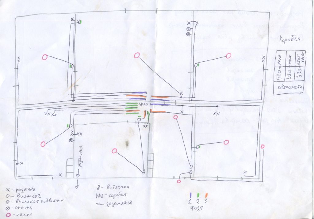

да, надо рисовать на бумаге и считать...

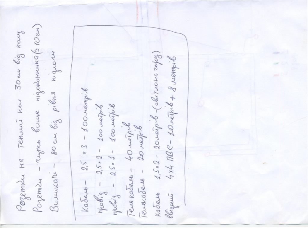

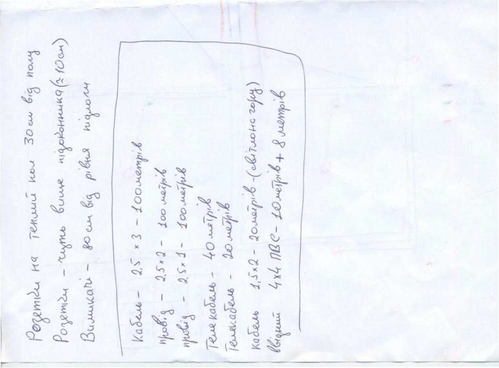

возможно кабеля куплю в ванную и на кухню, а "дя кампутора" 1 жилу провода докуплю 2,5мм2
Если только на одну розетку, то не проще ли Ваш кабель распустить на жилы?
ну, во первых не кабель а провод:D
а тоже думал, но во время роспуска на жилы могу повредить изоляцию непосредственно на жиле. Да и 100 метров провода мне однозначно нехватит.
нарисую схему, пощитаю, прикину - а там будет видно.
заодно попробую как распускается на жилы.
ещё одно, буду разделять на щитке (незнаю как это точно называется)
1) свет во всём доме
2) розетки на кухне и в ванной
3) остальные розетки
4) розетка или выход на улицу (так как на участке только дом, и постройка следующих строений - дело будущих десятилетий:o)

На свет вам бы хватило 100. Там заземление не обязательно
так из ваших слов взял ))

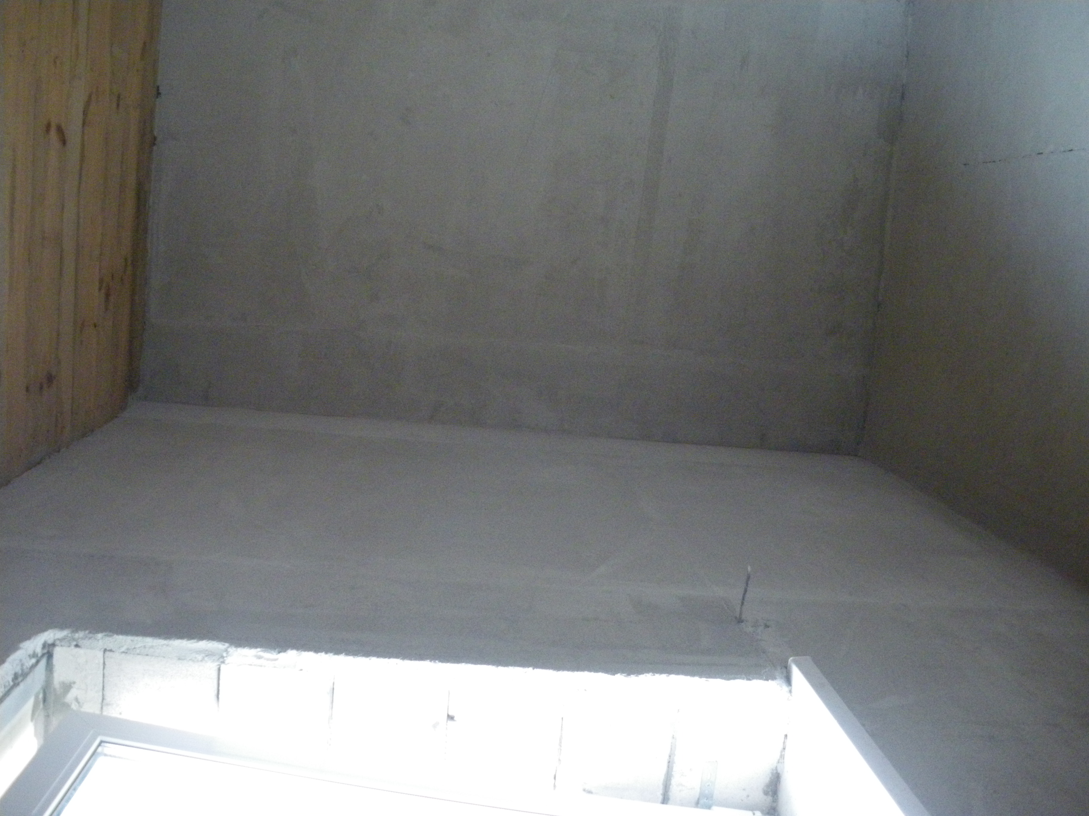

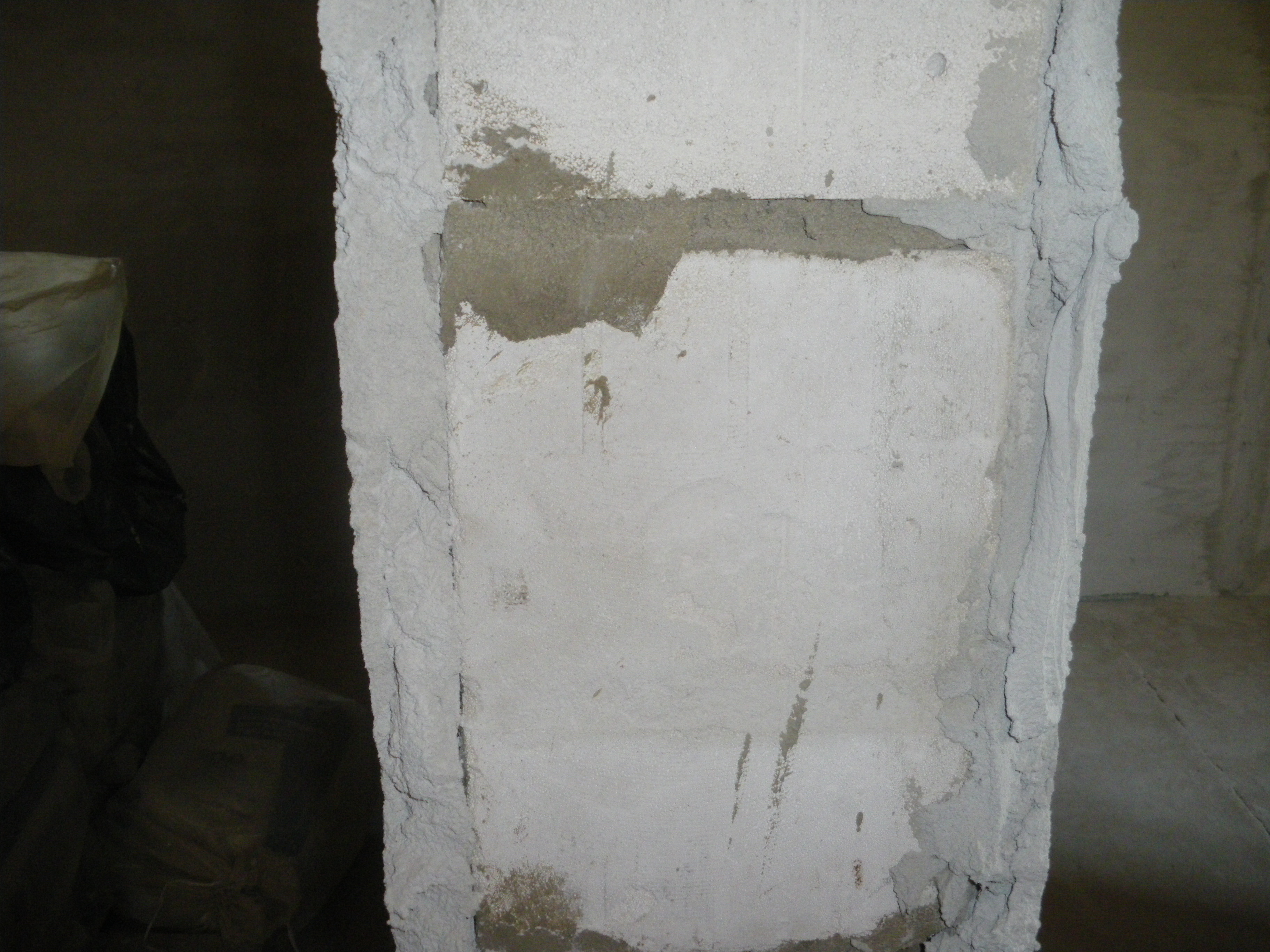

Потолок сухой, трещины которые появились после заливки, при высыхании - задул монтажной пеной ( тепло плюс некоторая пластичность) на пенку потратился 400 грн. Пол чердака начал застилать доской. фотки выложу позжей.

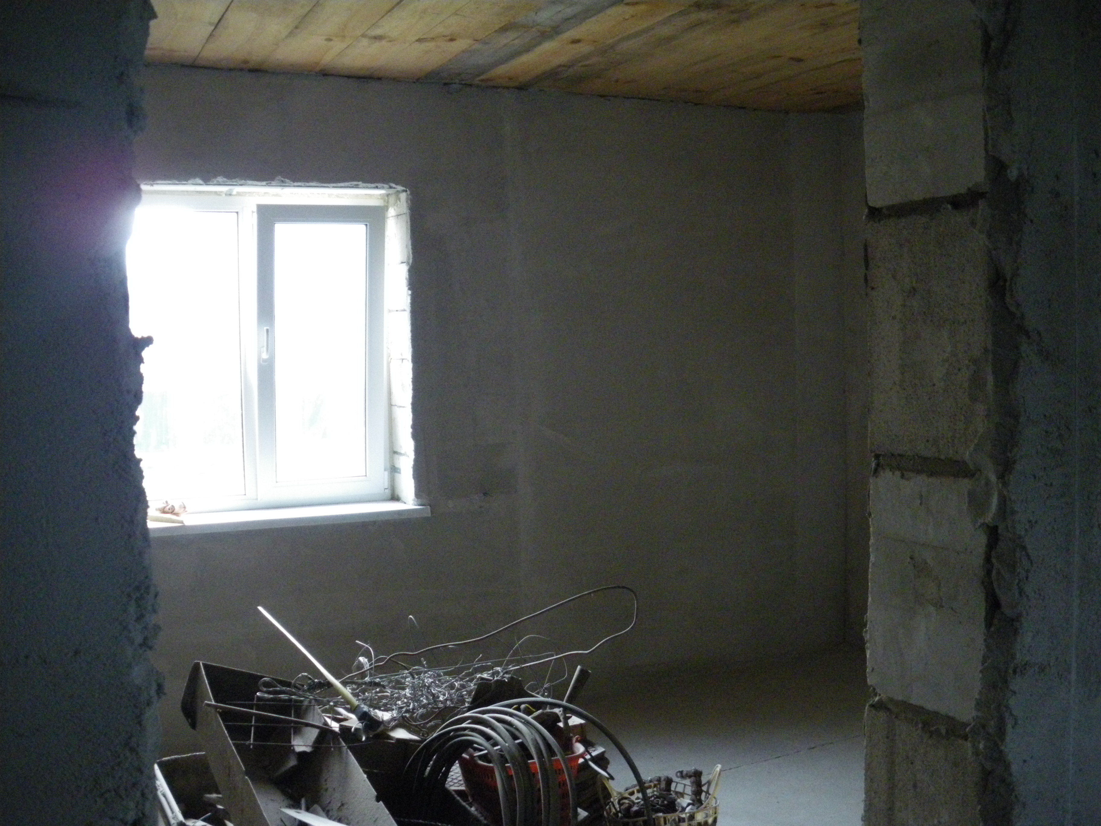

1) майже застелив горище дошками (тридцяткою)
2) розкидали проводку по хаті - (25 грн за точку)
3) ведеться підготовка до штукатурних робіт
Фотографії прикріплю пізніше
1фаза - розетки по кухні та ванній
2фаза - розетки по всій хаті
3 фаза - світло по всій хаті + розетки на теплий пол(якщо такий буде)

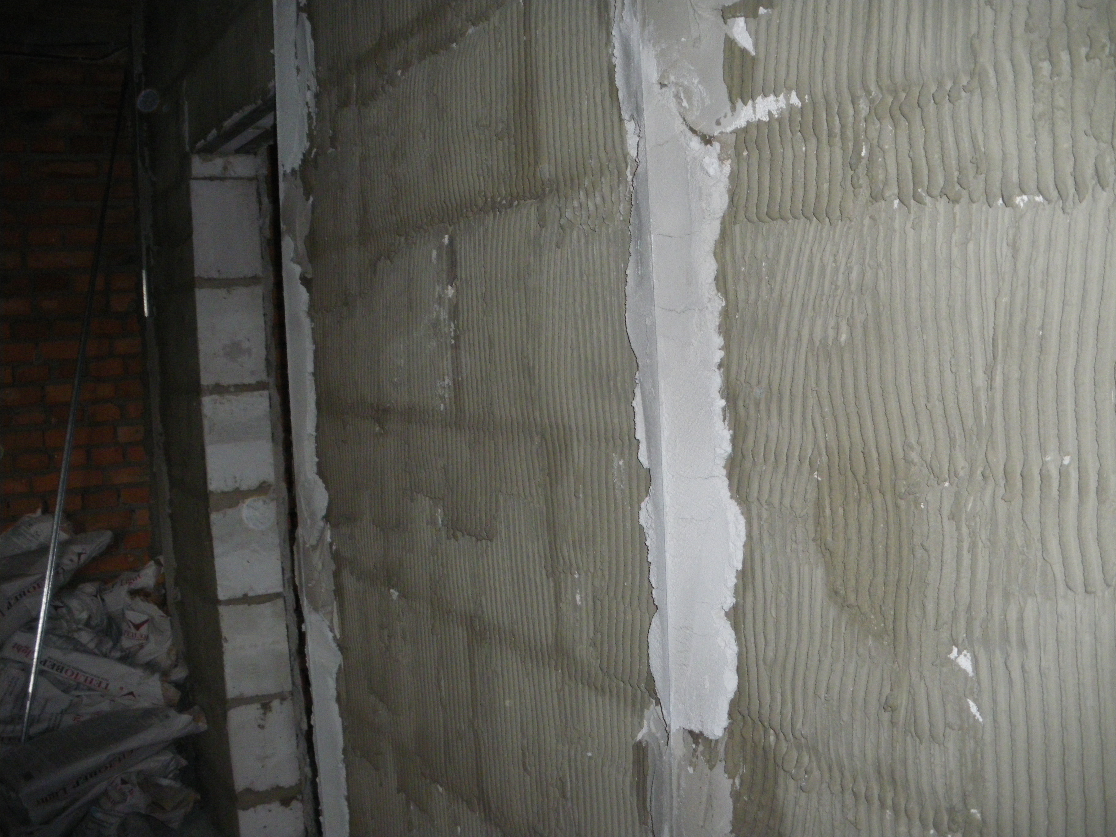

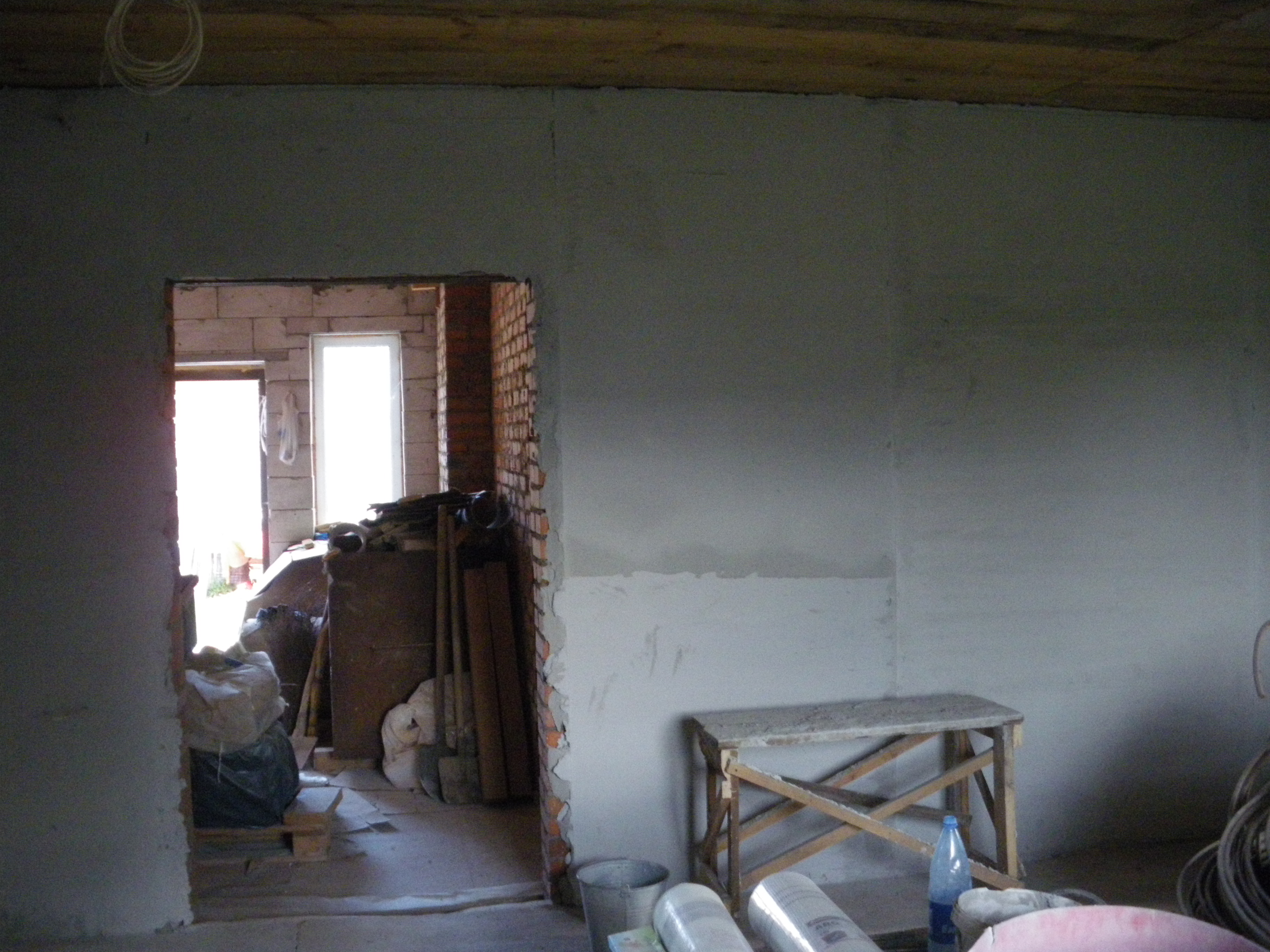

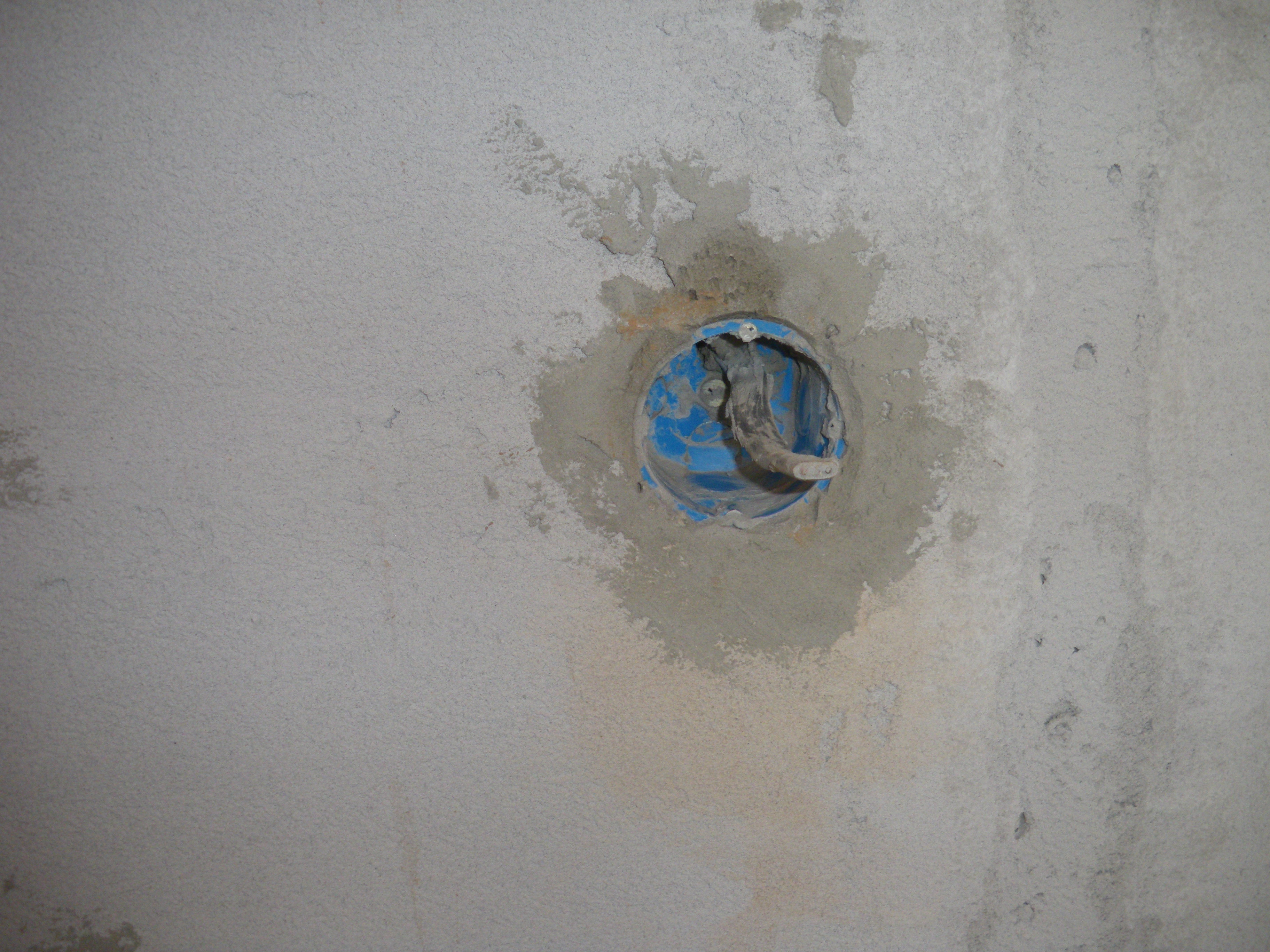

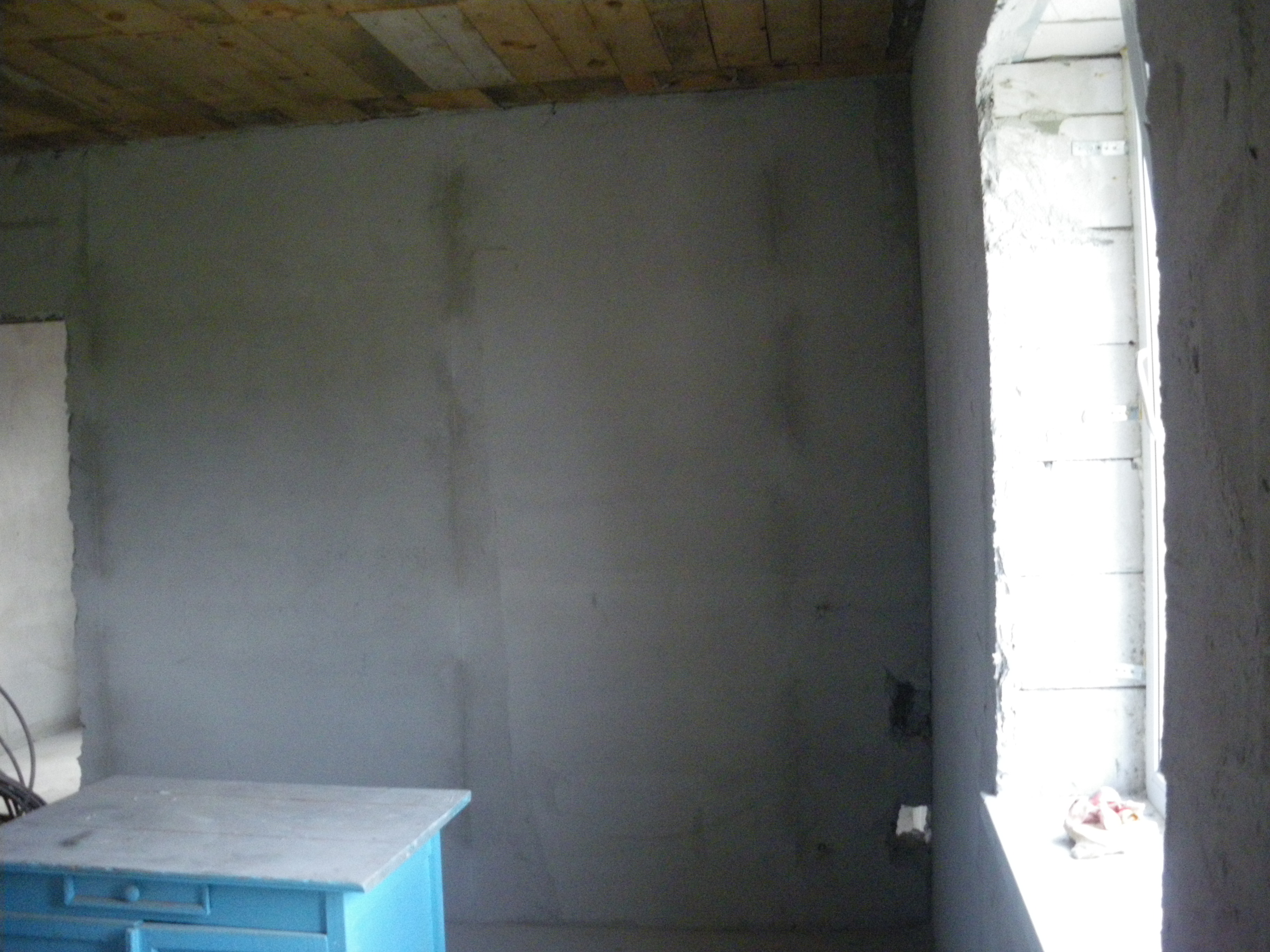

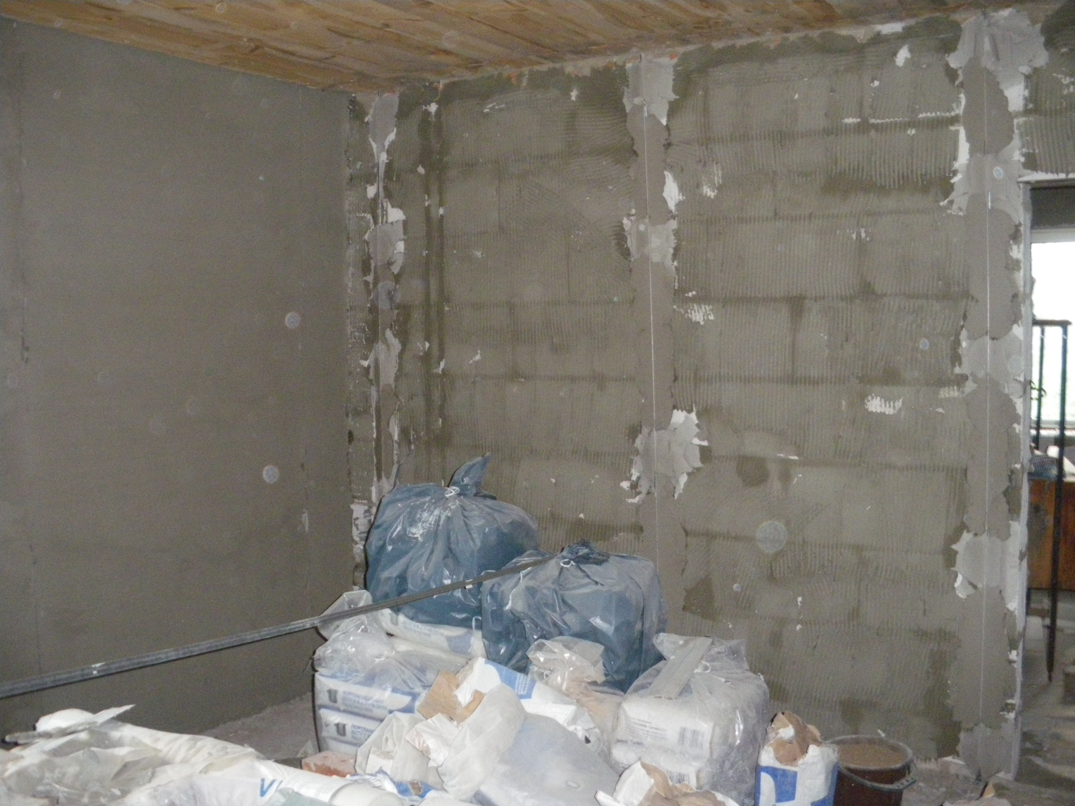

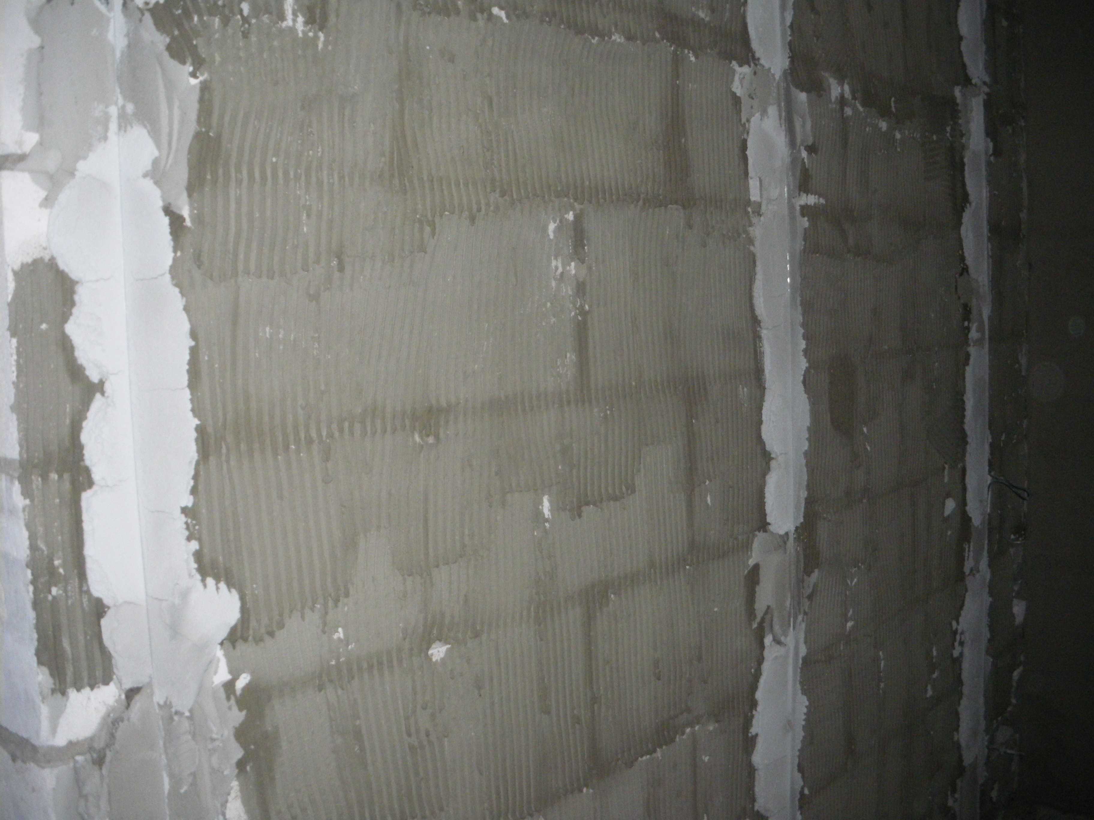

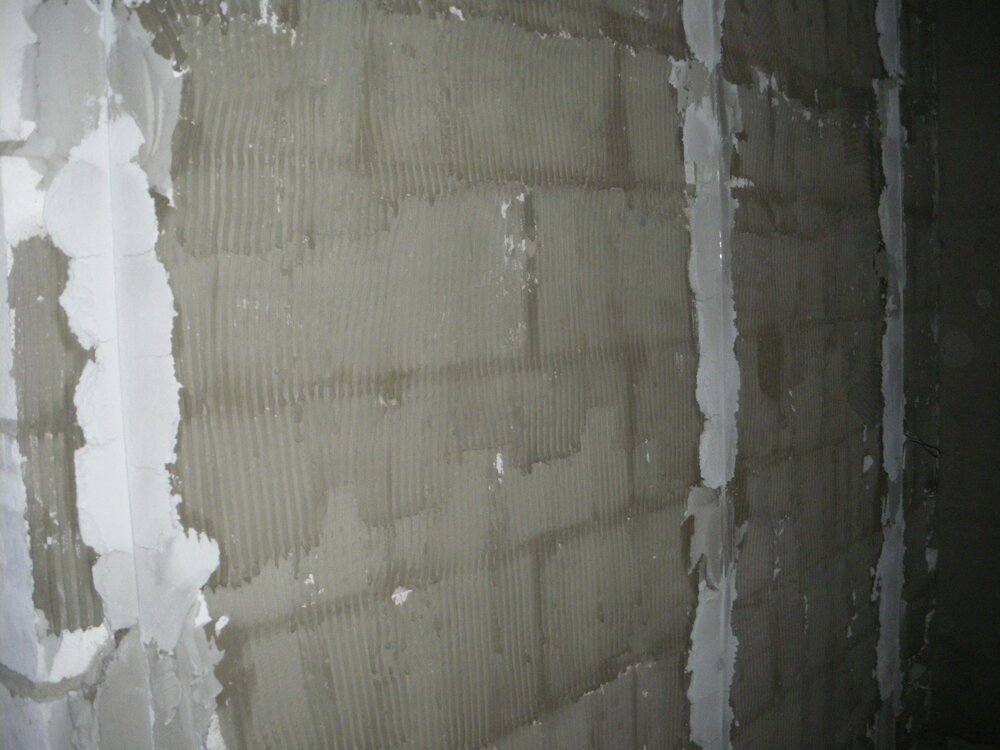

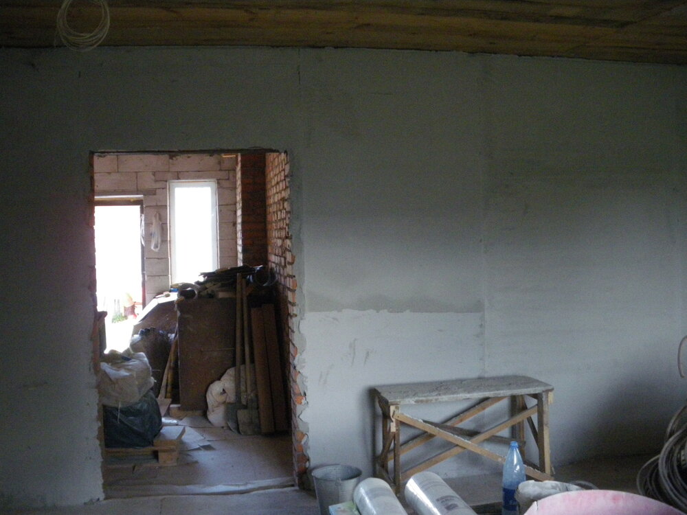

поштукатурили 4 кімнати теплою штукатуркою
встановлював підрозетники
на днях мають прийти шпаклювати
закінчать - викладу фотки і розкажу про курйози та попандоси)))

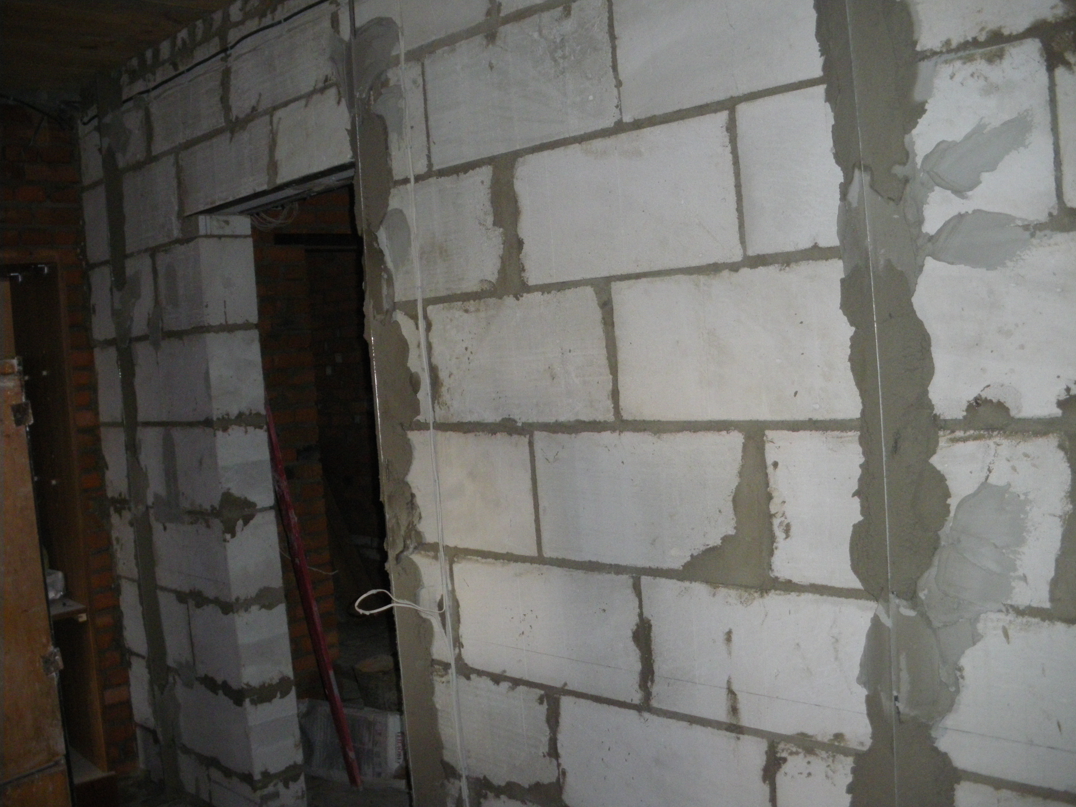

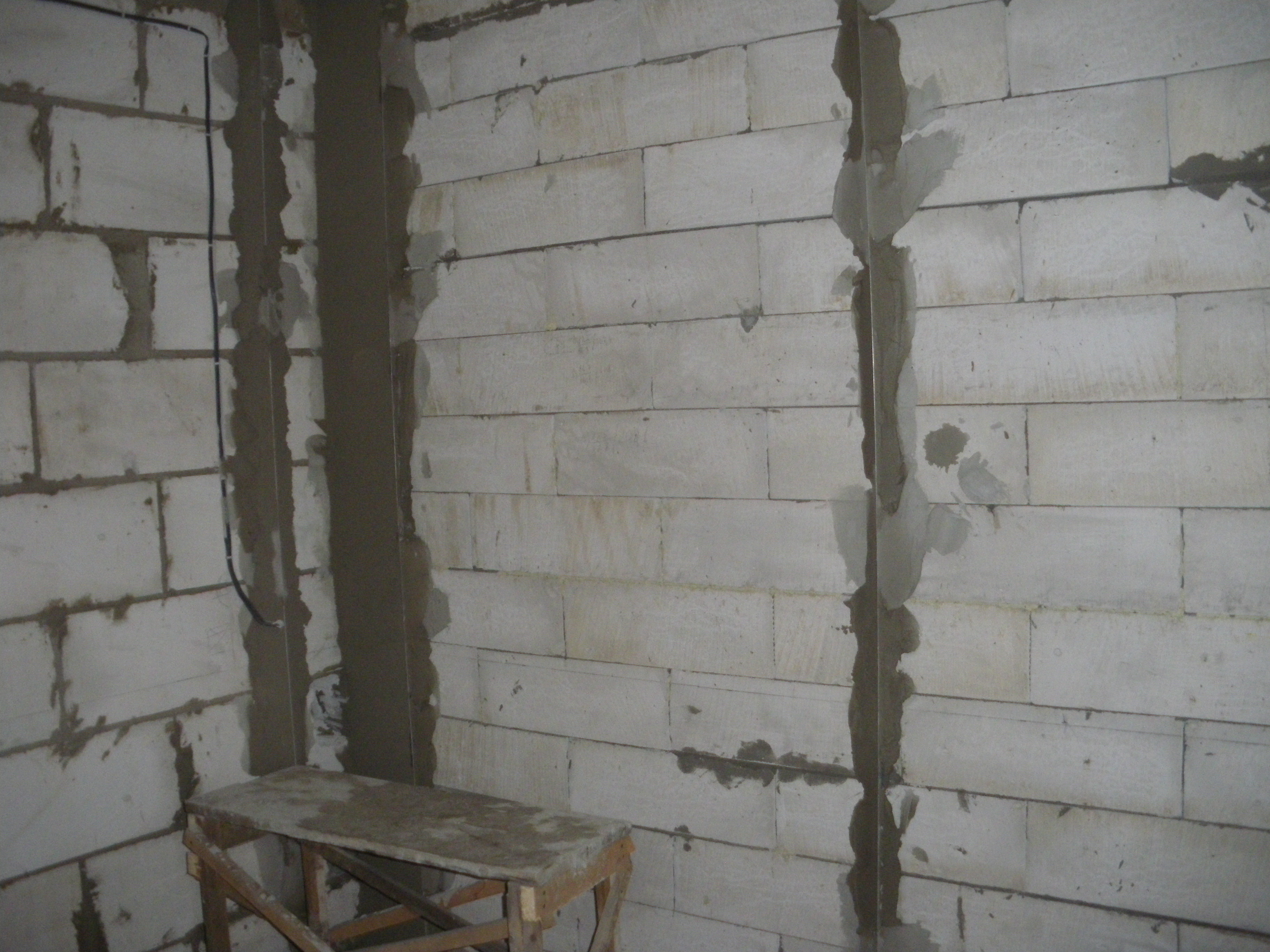

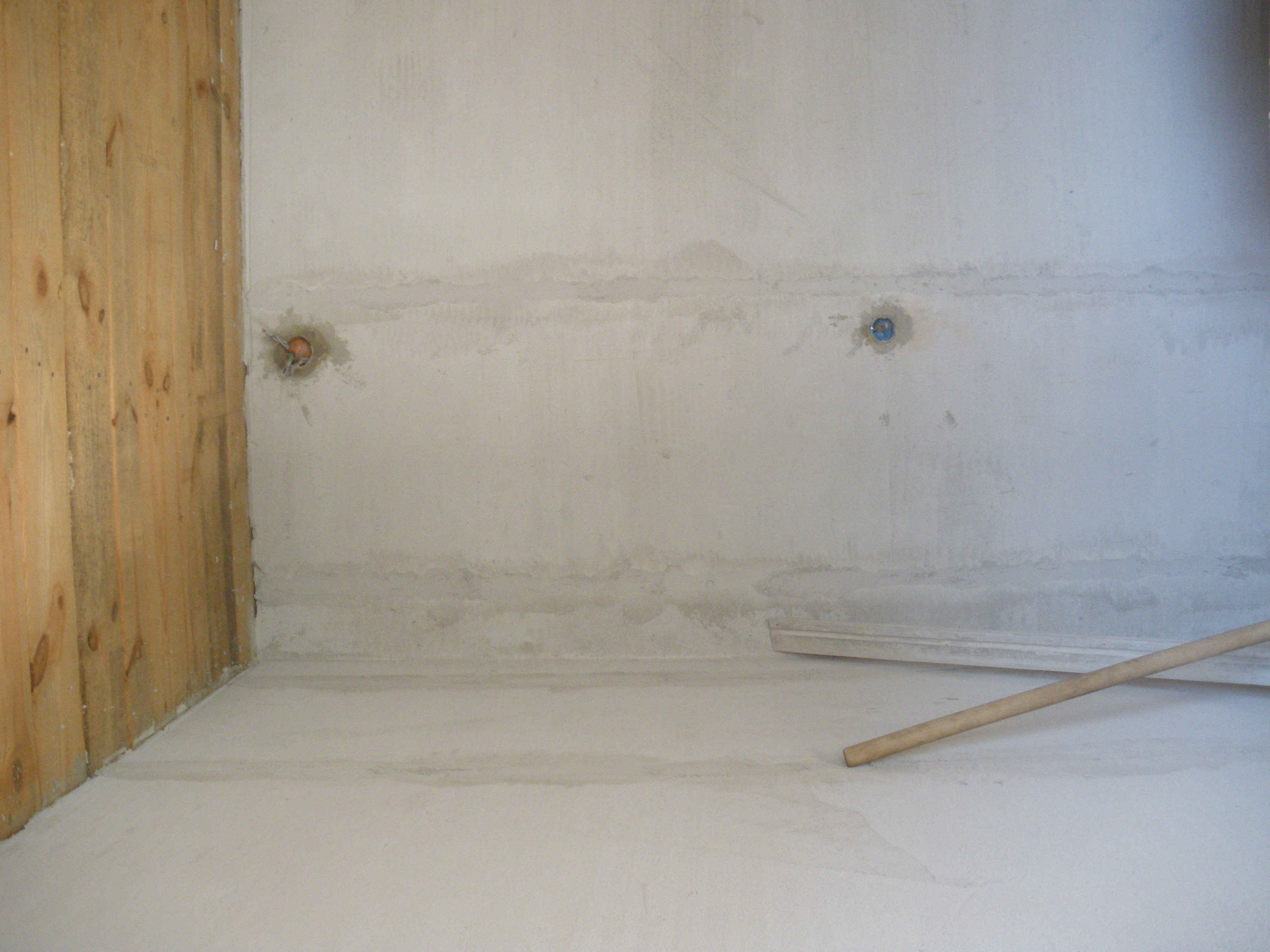

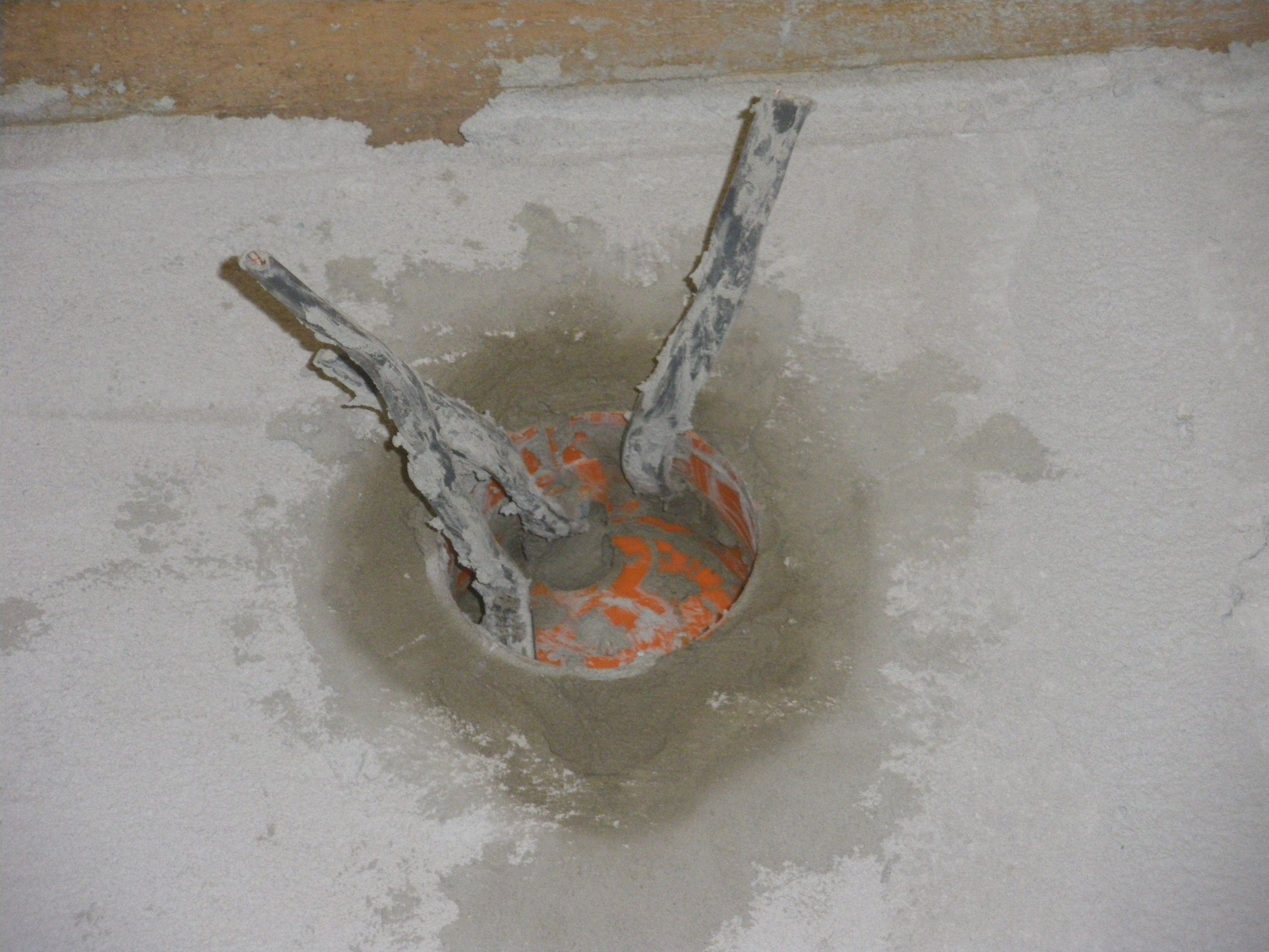

Не думал что сложно высверлить три подрозетника в ряд в газобетоне.
ничего не получалось, чуть выше или ниже. Пока не сделал шаблон из доски. :o
Читал на форуме тут, что надо расположение проводки как-то запоминать (записывать и т.д.), делать на одном уровне. Я по своей лени тупо наделал фоток. Но вирус стерилизовал мой компьютер:(. Сохранились фотки на фотоаппарате, случайно.Лучше все записывать, а ещё лучше иметь хоть какой-никакой проектик.
Фото - это оптимальный вариант конечно. Но нужно держать в нескольких местах. У меня тоже чп вышло - бомбанули машину, ушел и фотик и ноут с дубликатами:fool: Электрики и отопления не осталось в итоге. :(

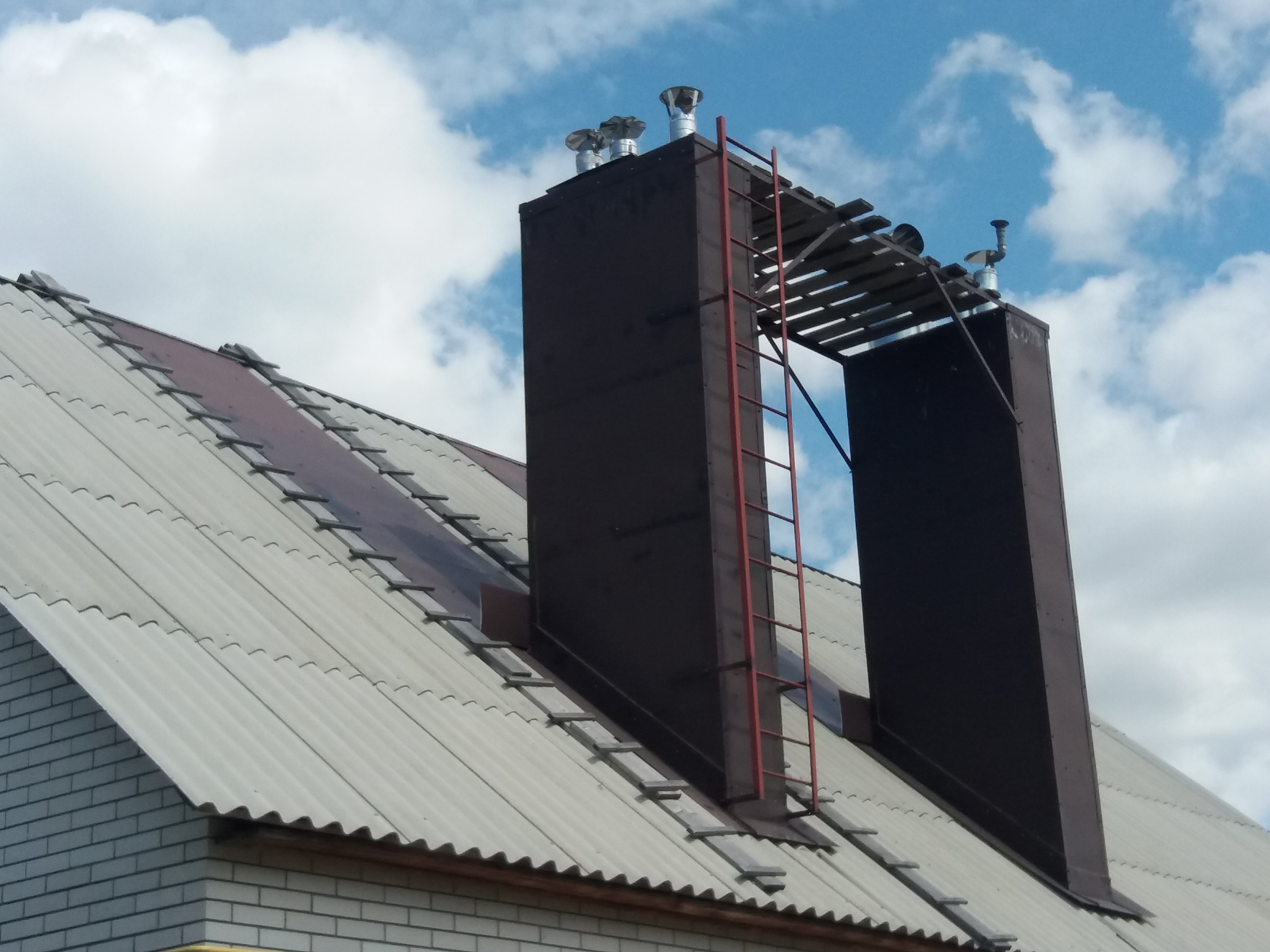

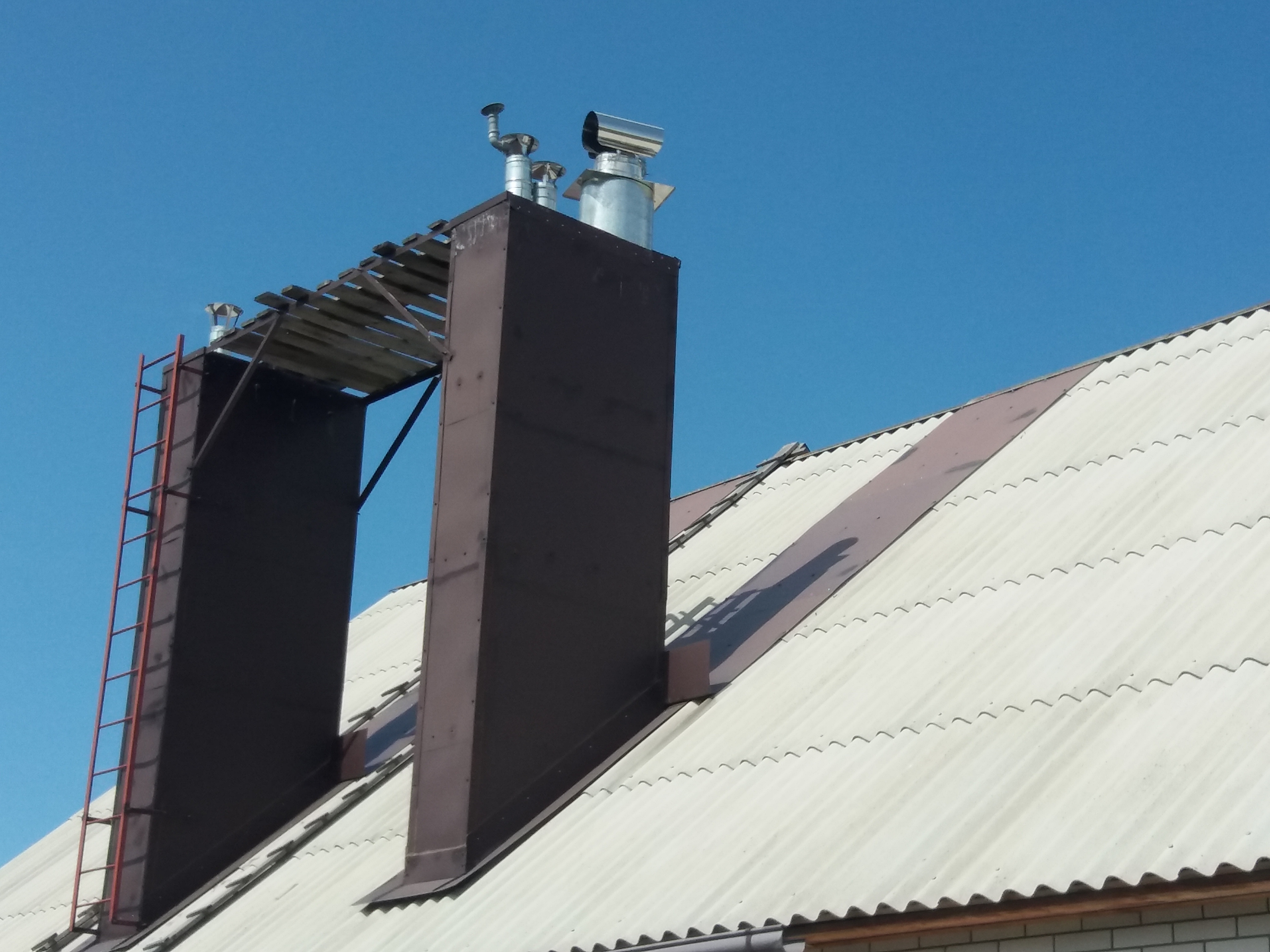

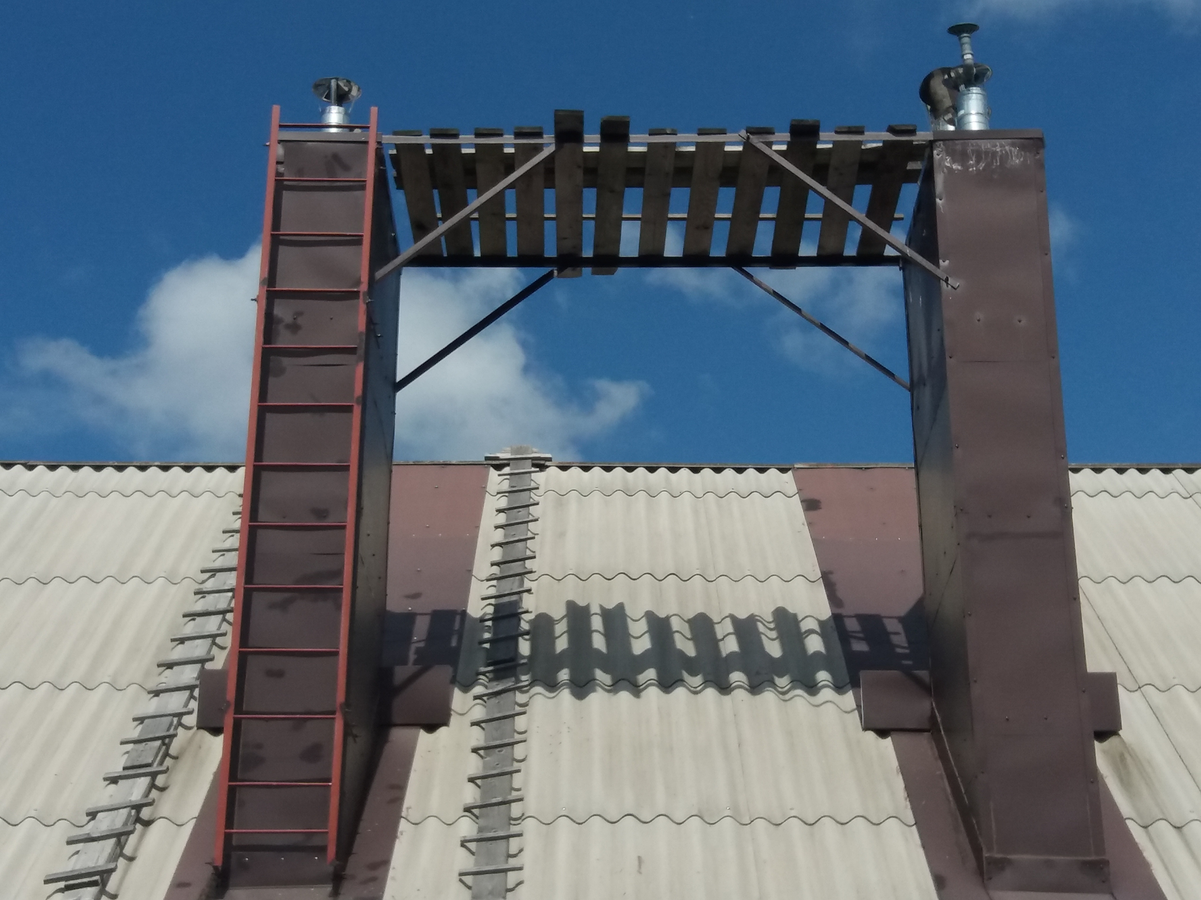

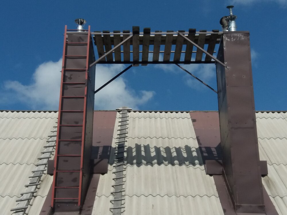

завтра свято - День Незалежності, починаю роботи по встановленню комина.
звіт буду викладати по ходу робіт
