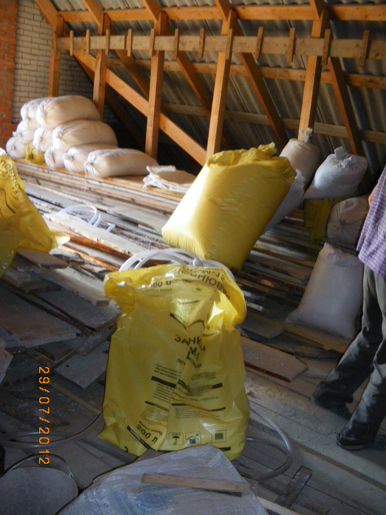

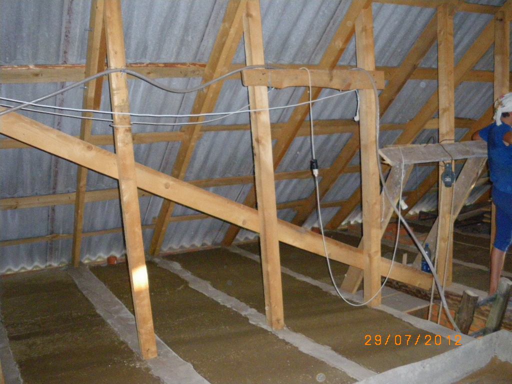

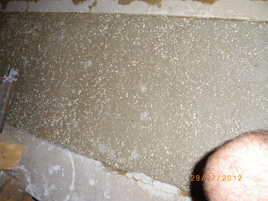

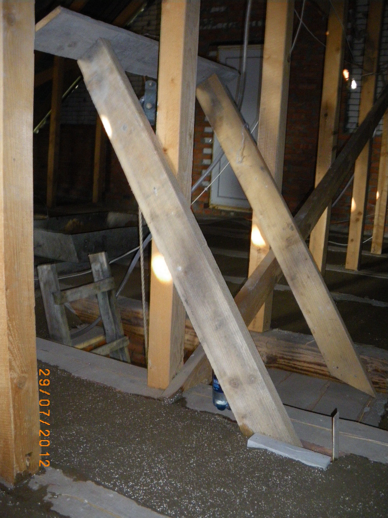

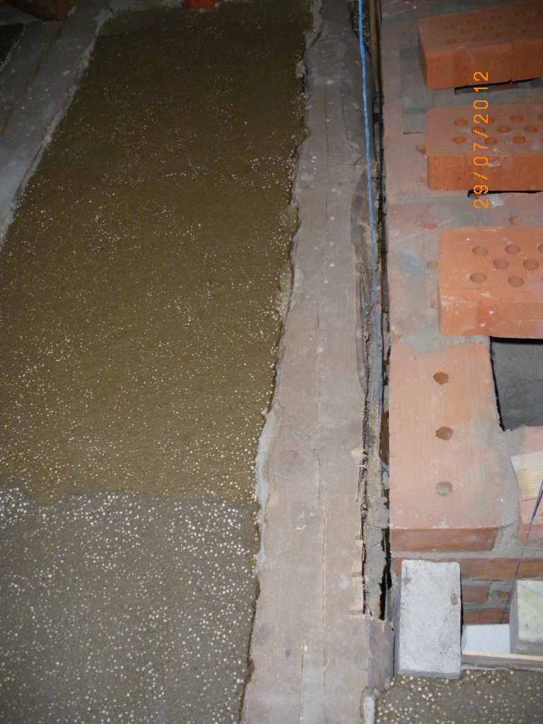

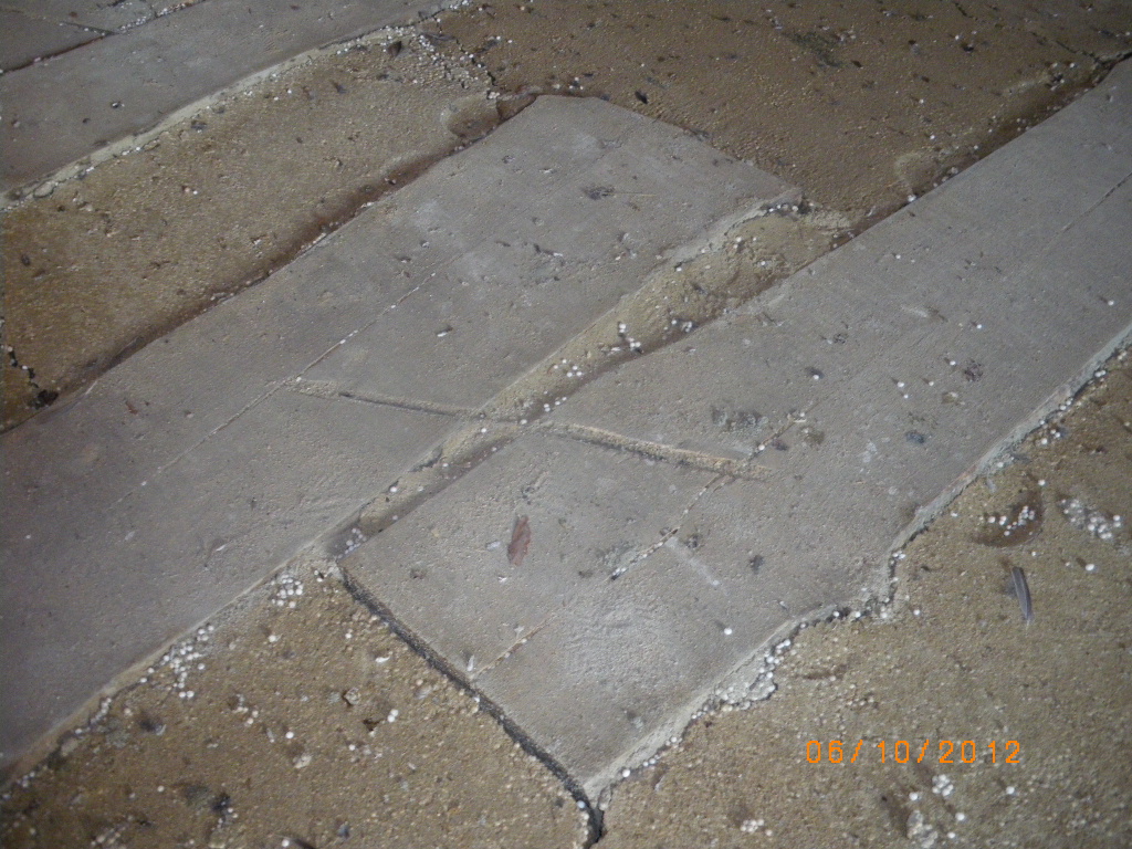

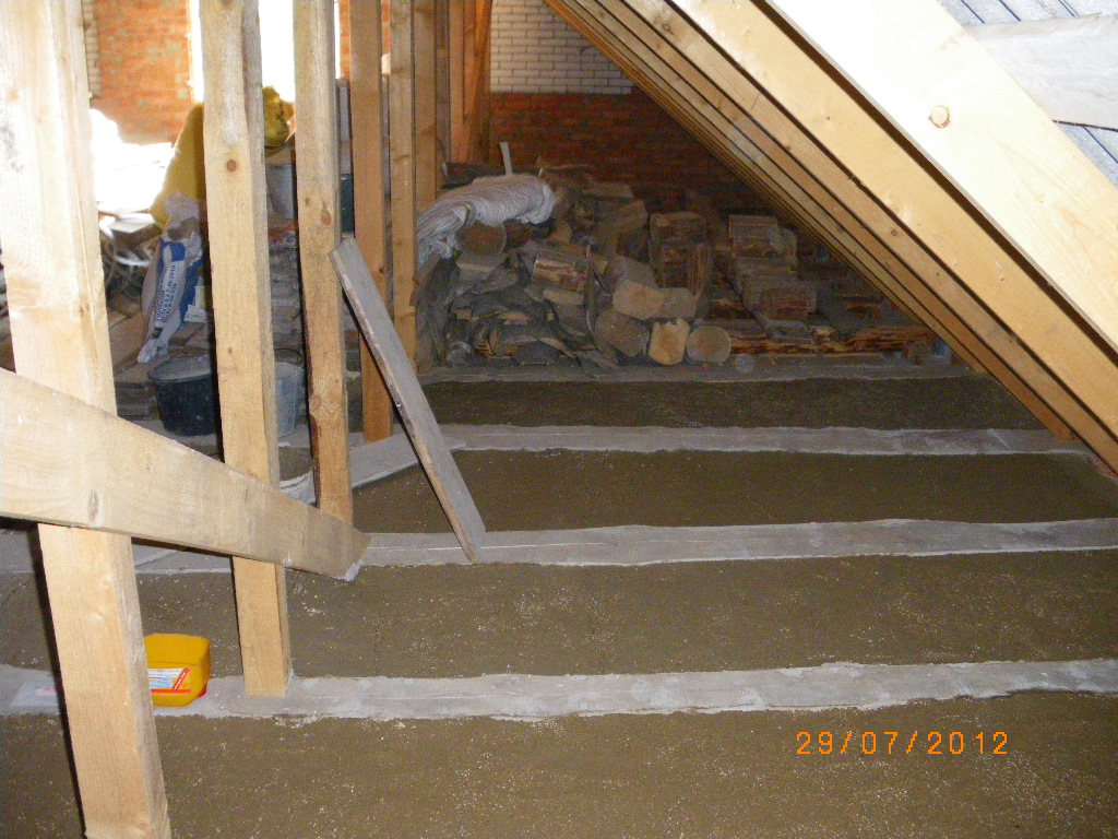

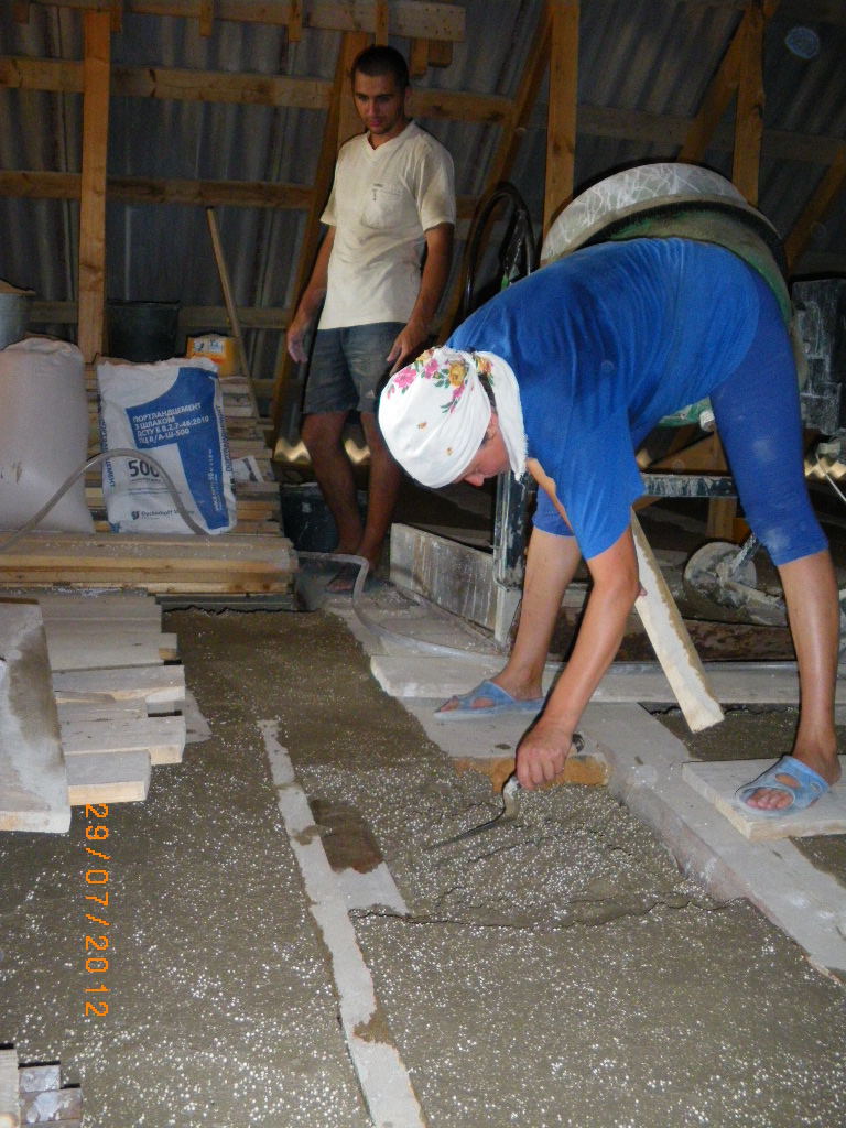

теперь недельку перекур, подсохнет, замажутся трещины, перенесётся весь хлам на эту половину и можно дальше делать.
1) сильно жарко полюс снизу тоже сохнет быстро - появляються трещины.
но не думаю что сильно проблематично их устранить - в ведре размешаю глину до состояния густого молока и залью (или щёткой разотру). Трещины появляются в местах где соприкасается раствор с разных замесов.
2) до конца ещё не высох опытный образец - сделан на две недели раньше - но похоже ходить по нему нельзя - плотность как у неплотного пенопласта.Но мне это не мешает так как сверху будет доска.
3) жалею что непопробовал вместо этих шариков перлит. Мне кажется так было бы лучше.
4) если толщина в 16 см будет мала - всегда можно на балки прибить брусья (10х10см) и постелить или вату или перлит. А сверху доска. при этом мне кажется ненадо никаких паронепроницаемых плёнок.
Мыслю в догонку - если бы я (допустим ) стелил мин вату в междубалочное пространство - я бы под ватой доски смазал бы глиной с тырсой. И не стелил бы никаких плёнок.ИМХО

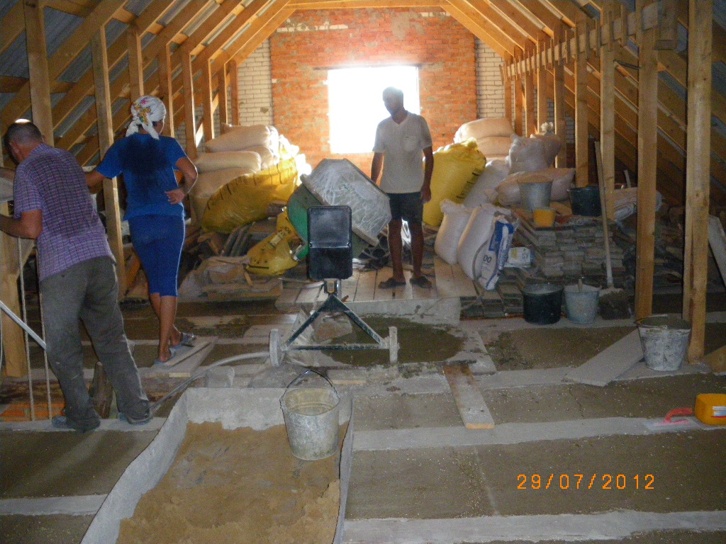

Совсем забыл. Все смесительные работы проводились на чердаке - бетономешалка, бочка для воды. Наверх надо только подать песок (вёдрами) и цемент тоже вёдрами. Воде естественно насосом качали. А тырса и шарики нетяжёлые

Я думаю перлит надо бы связывать в каком-то растворе. что бы был монолит.
Юнизол - на первый взгляд дешевле - но почитав тут отклики - понял что лучше мокрая укладка машиной, и расход выше заявленого.

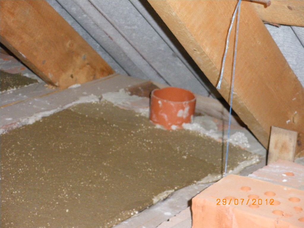

Теплопроводность опилкобетона плотностью 800кг\м 3 составляет 0,32 Вт/ (м о -С).
Согласен, это не равняется к мин вате по теплопроводности. Но плотность моего составляет более чем наполовину меньше. И второе - если потолок будет холодным - я смогу постелить любой утеплитель без всяких плёнок на дереве.
Добавлено через 7 минут
опилкобетон для перекрытия можно сделать хоть с плотностью 300 на основе камыша и соломы, если он будет лежать на досках . И его теплопроводность в этом случае будет 0,1 - как и у минплиты. это цитата, точно не помню откуда (какой-то форум).
сколько кг/на метр кубический (плотность) - посчитаю после высыхания и взвешивания опытного образца.
а вы не ищете легких путей и не приемлите готовых решений.....Жаль вас разочаровывать, но в качестве теплоизолятора ваш тырсопенопластобетон - ерунда....
если бы вместо песка сыпал перлит - был бы тырсопенопластоперлитобетон ))) - вот это хрень ещё та)

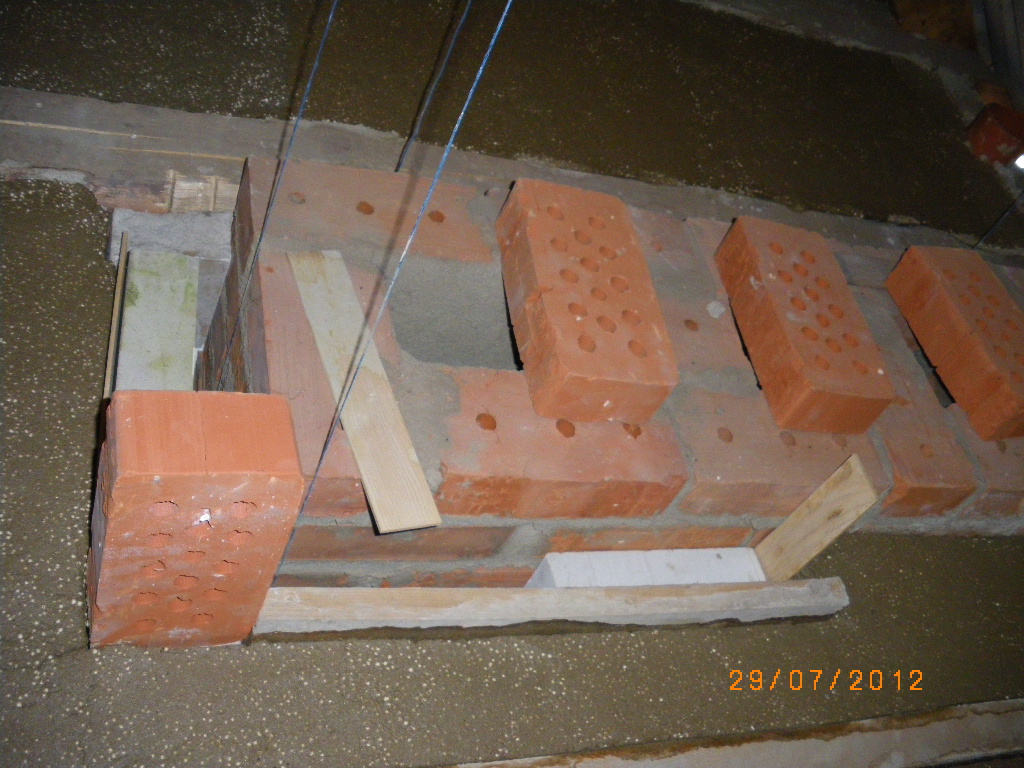

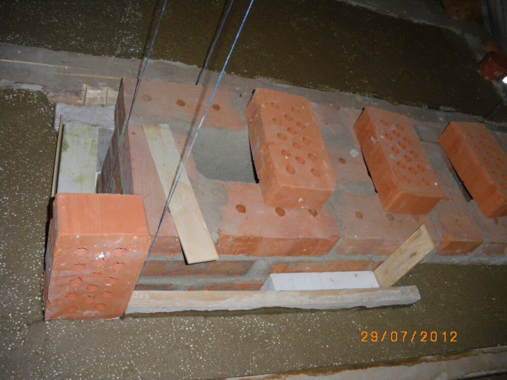

Забыл про дымоход.
Выше на фотографиях видно три отверстия в дымоходе - самое большое - это от твёрдотопливного котла, два остальных - вент каналы (отдельно с ванной , отдельно с прихожей). Так вот - возле "горячего " дымохода не заливали, оставили пространство. Вплотную к кирпичу и от уровня потолка и на 70-80 см вверх (с загибом от дымохода) будет прикручен алюминиевый лист, что бы отводить тепло (типа радиатора), а пустое пространство (15 см заполню какойто мин ватой).
Там деревянный балок близко к дымоходу - 3 см всего. а свободное пространство (между балком и алюминием) закидаю раствором. Третья фотография - правда плохо видно, не с той стороны.
Не надо его ни с чем связывать...в растворе его характеристики падают....значительно. Зачем вам монолит в качестве утеплителя - не ясно...

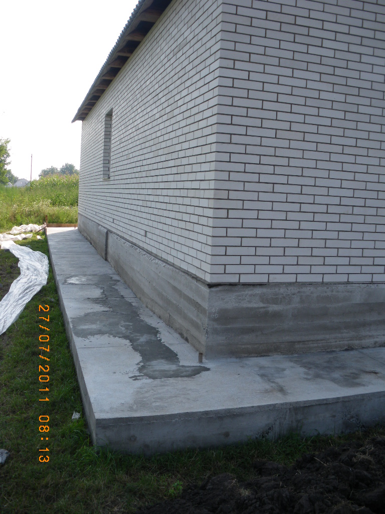

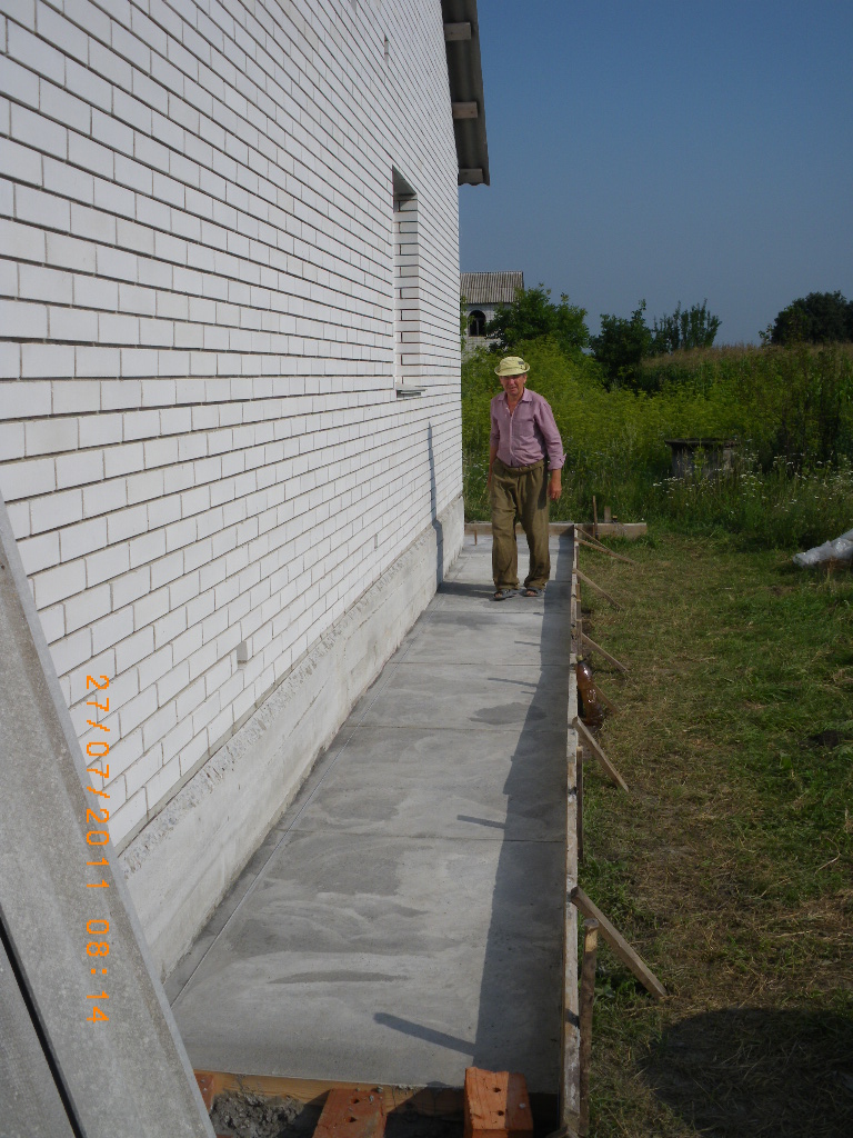

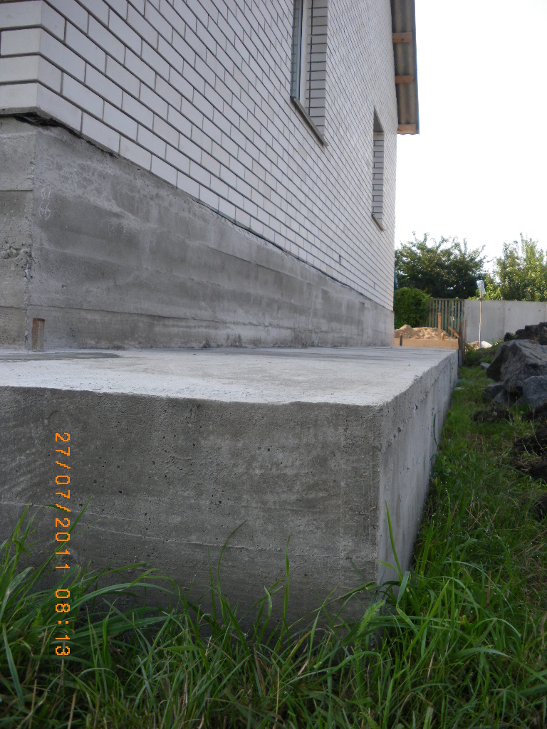

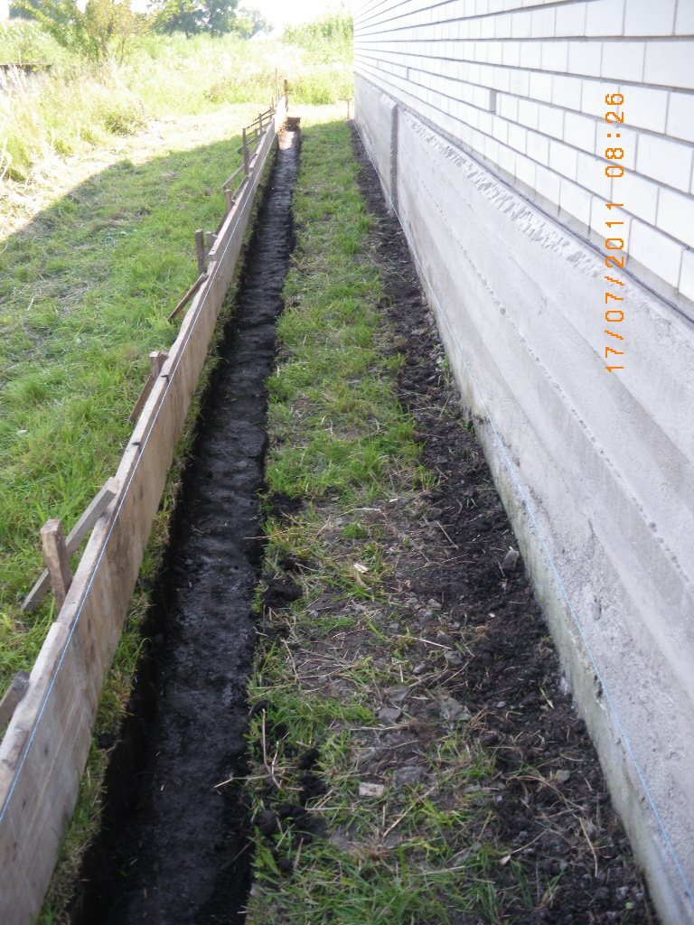

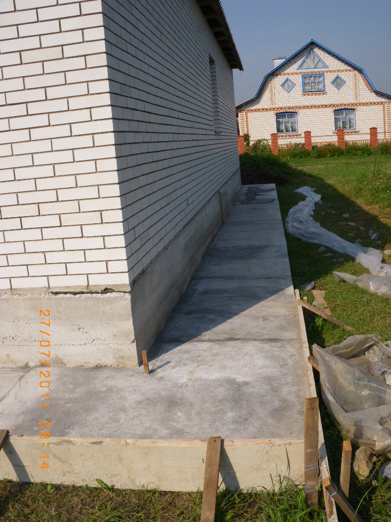

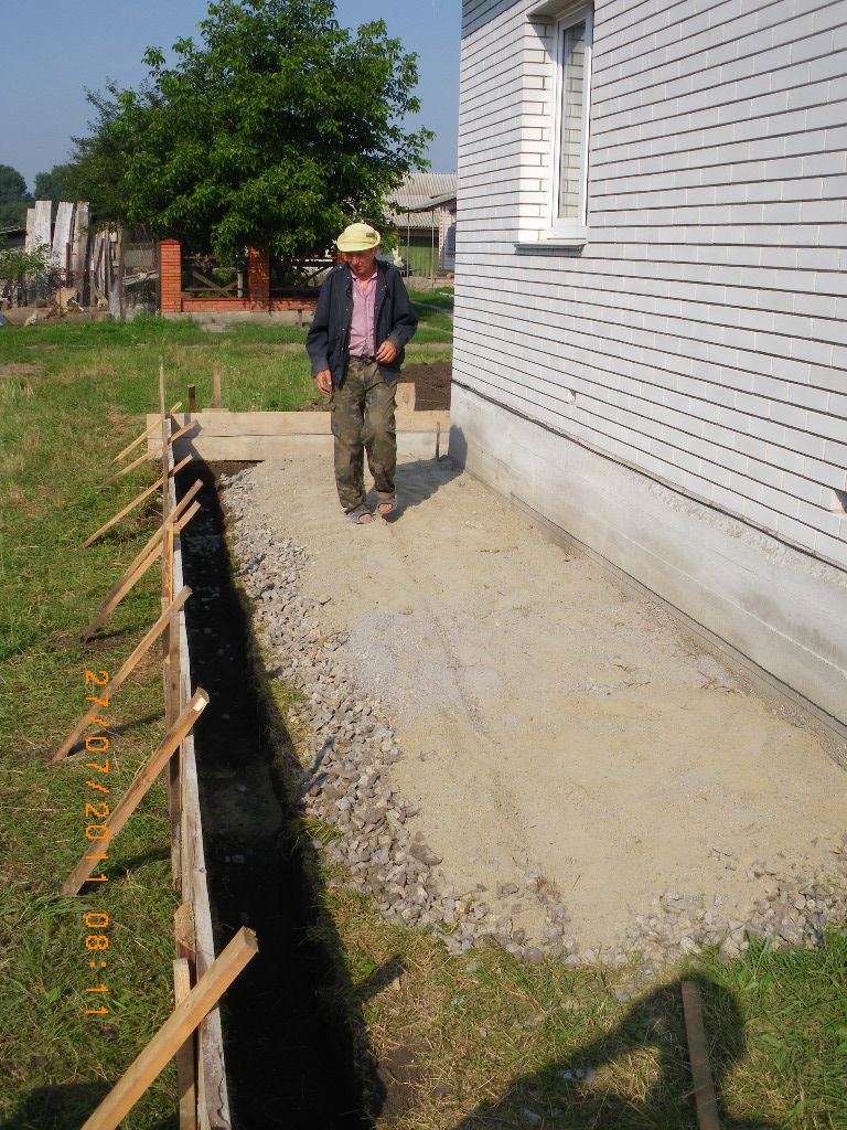

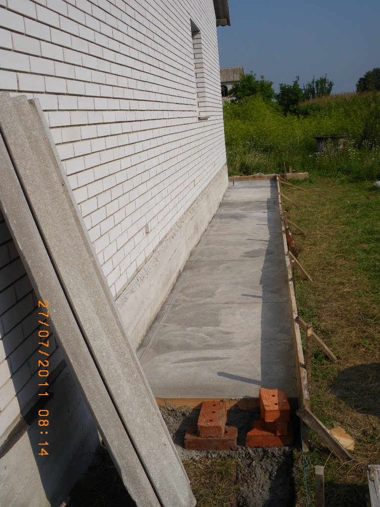

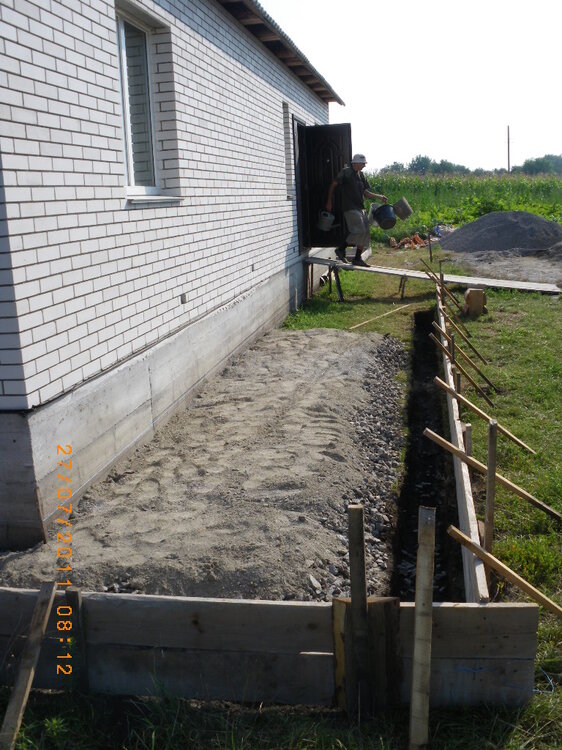

То что своими руками - респект...., а вот то что бюджетная....хм И отмостка у вас толщиной в 20 см армированого бетона, и газобетон обложеный силикатом, и стяжку на пол вы делаете в 30-40 см опилкобетона (кстати-не разобрали еще???) Вы делаете слишком много труда, малооправданного с точки зрения технологии....ИМХО.
так может стоило пропустить этот этап заливки "адской смеси" и сразу приступить к нормальному утеплению?
Осталось только уточнить толщину этой "брони".....
теплопроводность материала независит от толщины.
я не теплотехник, но мне кажется, что коефициент теплопроводности применяют в том случае, если надо просчитать какой толщины нужно делать утепление.
если материал А имеет теплопроводность 1, а материал Б - 0,5. Значит материала А нужно ложить в 2 раза больше. (что-то типа того).

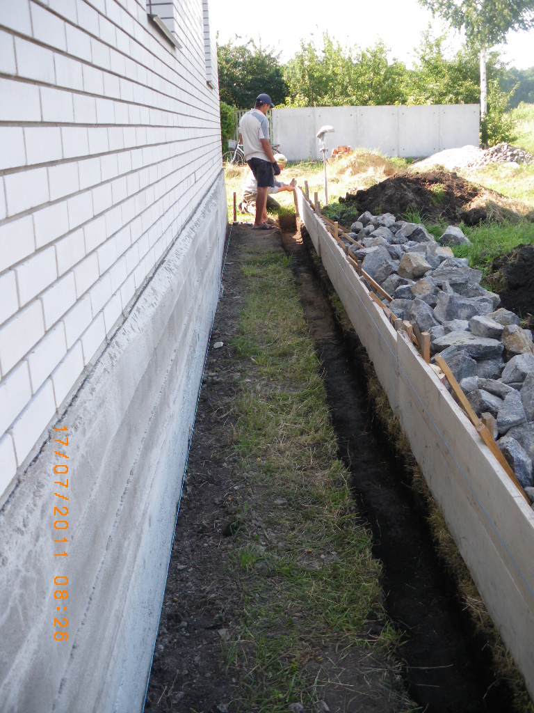

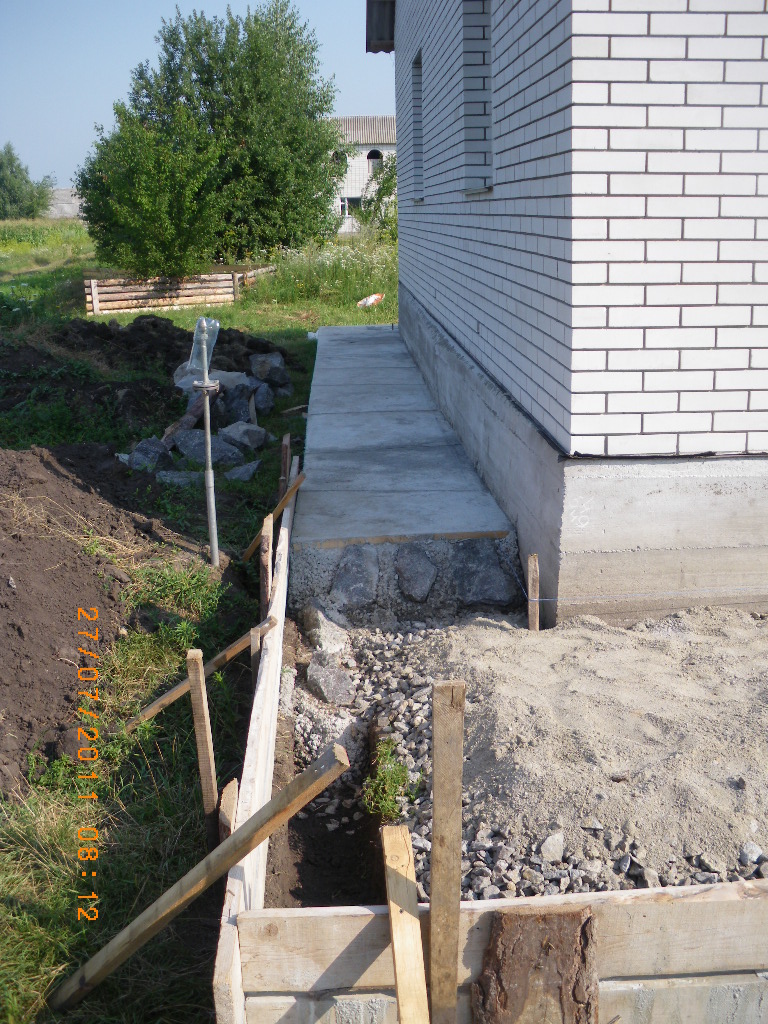

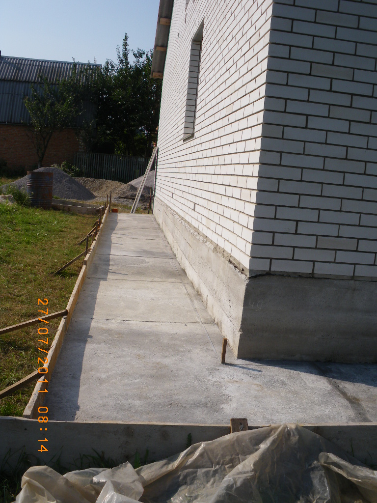

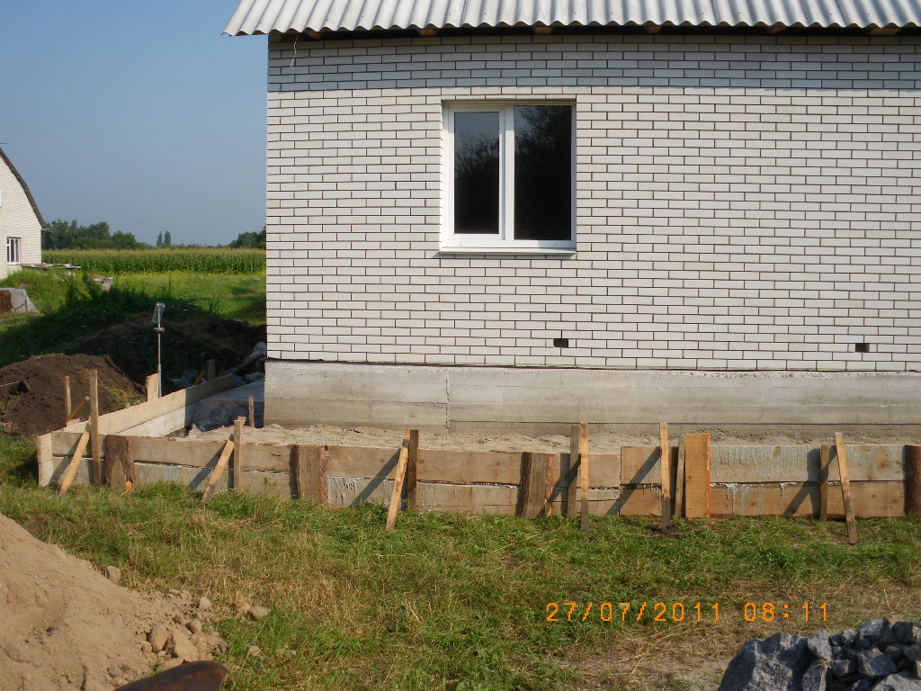

фундамент и обмостка - это два основных элемента долголетия дома, поэтому и неэкономил. А обмостка армирована в одном месте (положил две арматурины по 2 метра - над канал. трубой. Высота обмостки 20 см, а толщина 10-15 см (так как ещё будет насыпаться немного грунт).

Второе
У меня будет два дымохода по три трубы. В каждом есть вентиляционные каналы и собственно дымоход (от котлов - газовый и твердотопливный или газовой колонки). Посоветуйте какая должна быть высота вентиляционных труб.
С дымоходными определился - ровно с коньком (3 метра до него).
А вентиляцию - опасаюсь как бы дым туда незадувало. Делать ниже дымоходных или вровень с ними , или выше?
Мыслю так - если ниже, тогда точно может дым в обратку идти. Остаётся вровень или выше.
подскажите как правильно. Или пока не поздно - вывести вентиляцию отдельно?

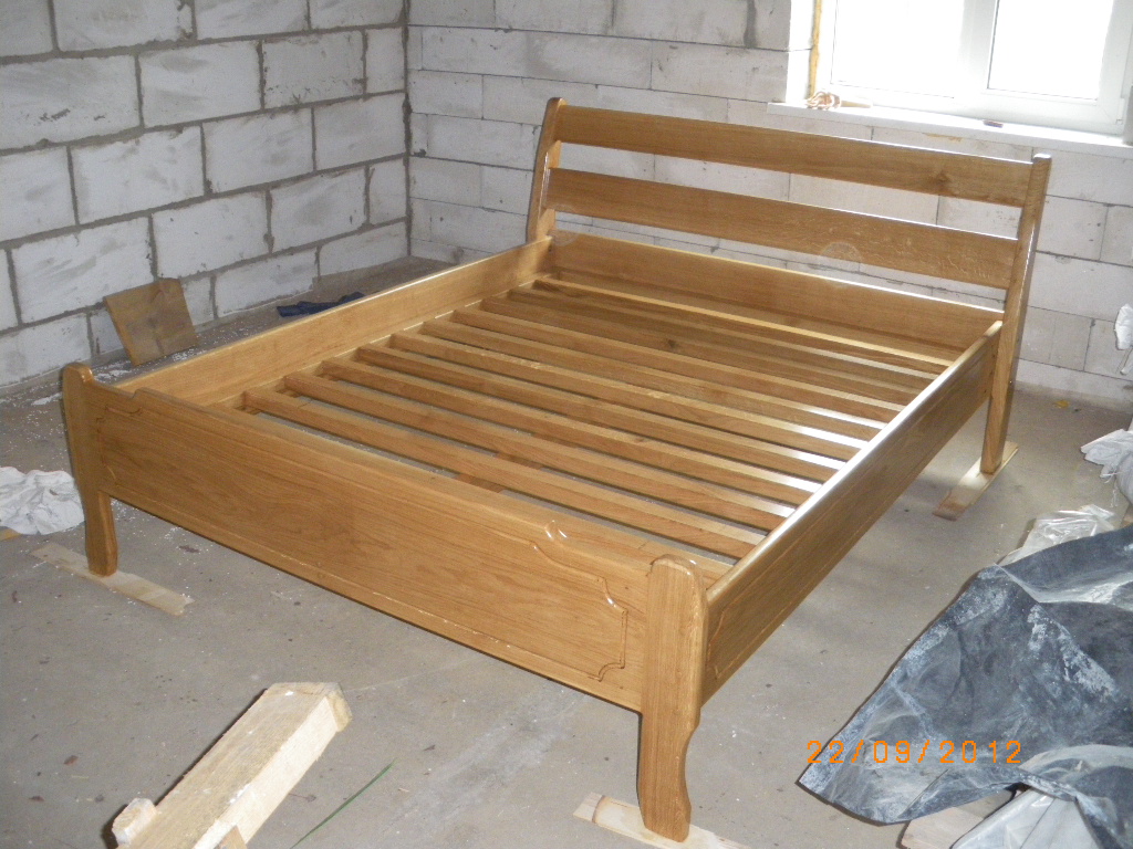

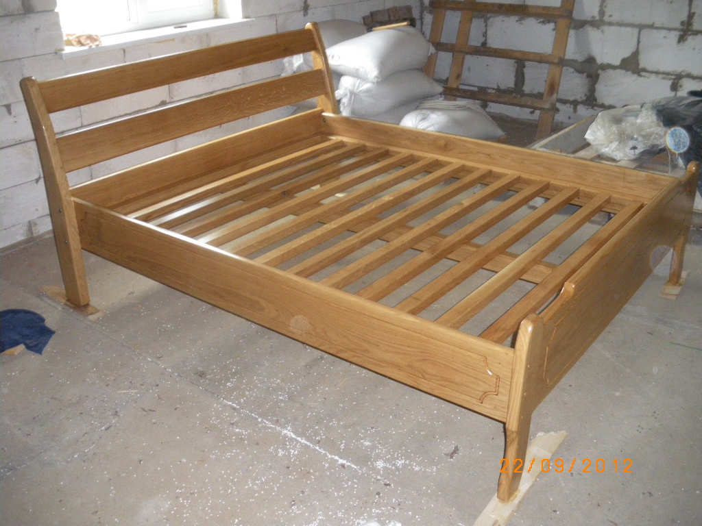

Сбылась мечта!!!
у всех они разные, эта пусть мальнекая но сбылась.
сделали кровать.
доски дубовые купил больше года назад, сохли на чердаке. потом мастер сушил в сушке у себя ещё. неделю делал.
и вуаля - как по мне отличная кровать.
два раза уже покрывал лаком, ещё разок вскрою - контрольный, подсохнет и буду перевозить.
долго определялись с дизайном - с женой решиль остановиться на минимализме и простоте. Мы даже узоры решили не тонировать - текстура дерева и так смотрится хорошо.
правда получилась немного тяжеловатой - заносили вчетвером.

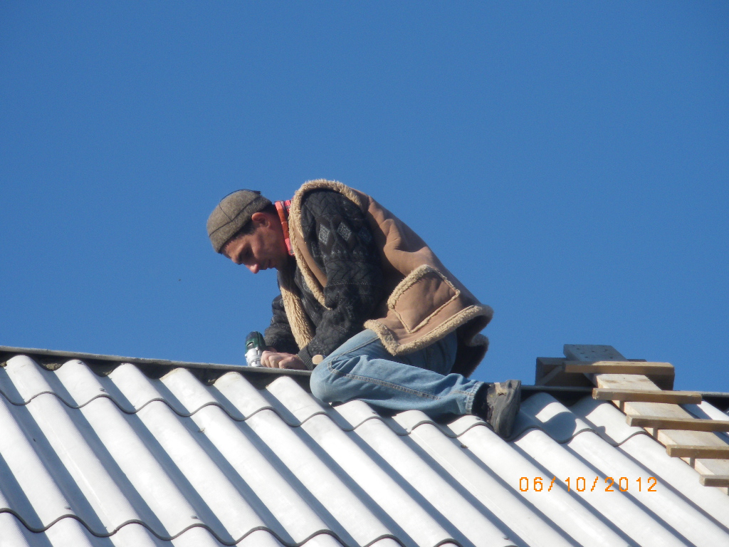

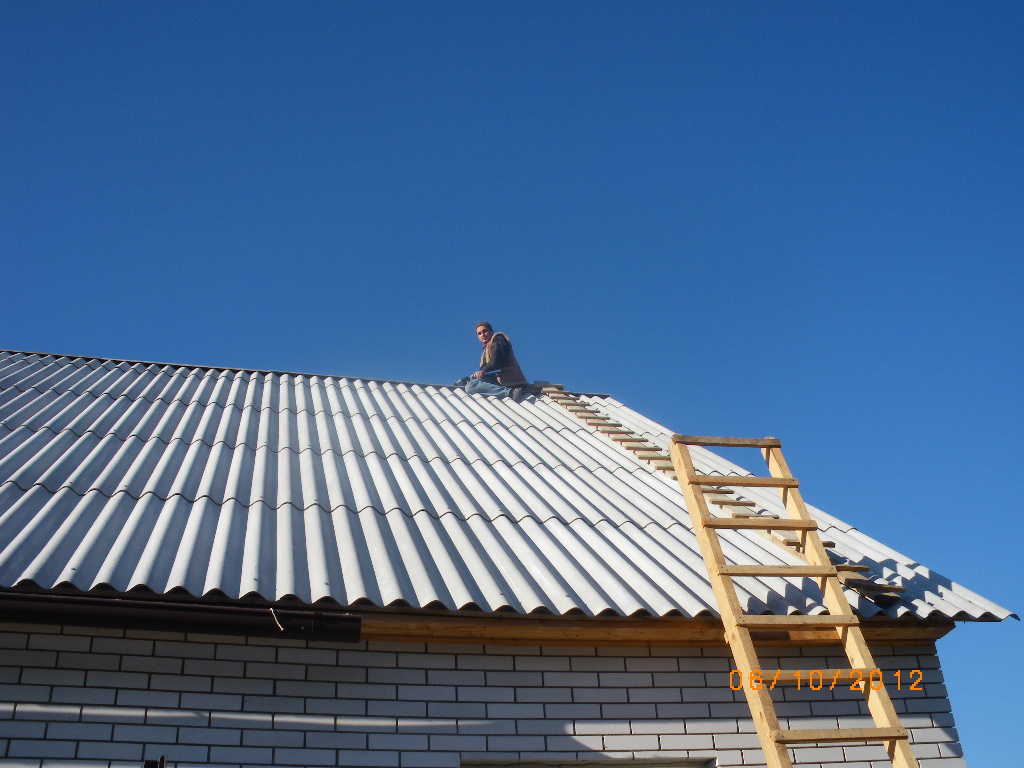

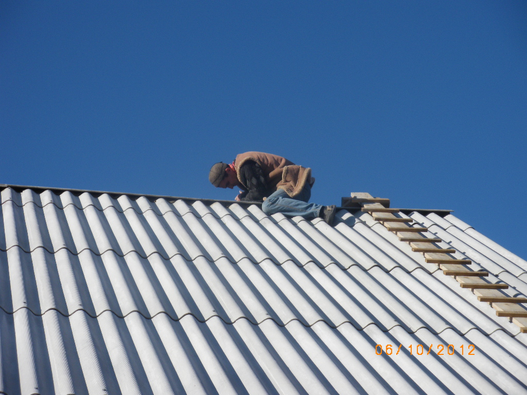

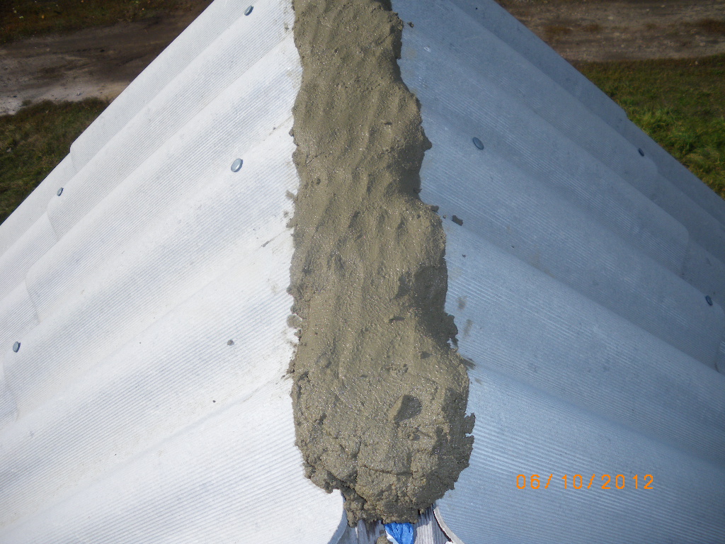

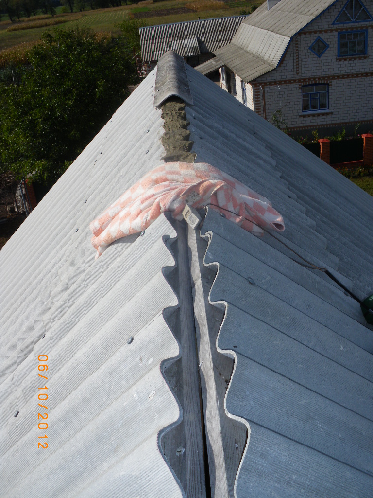

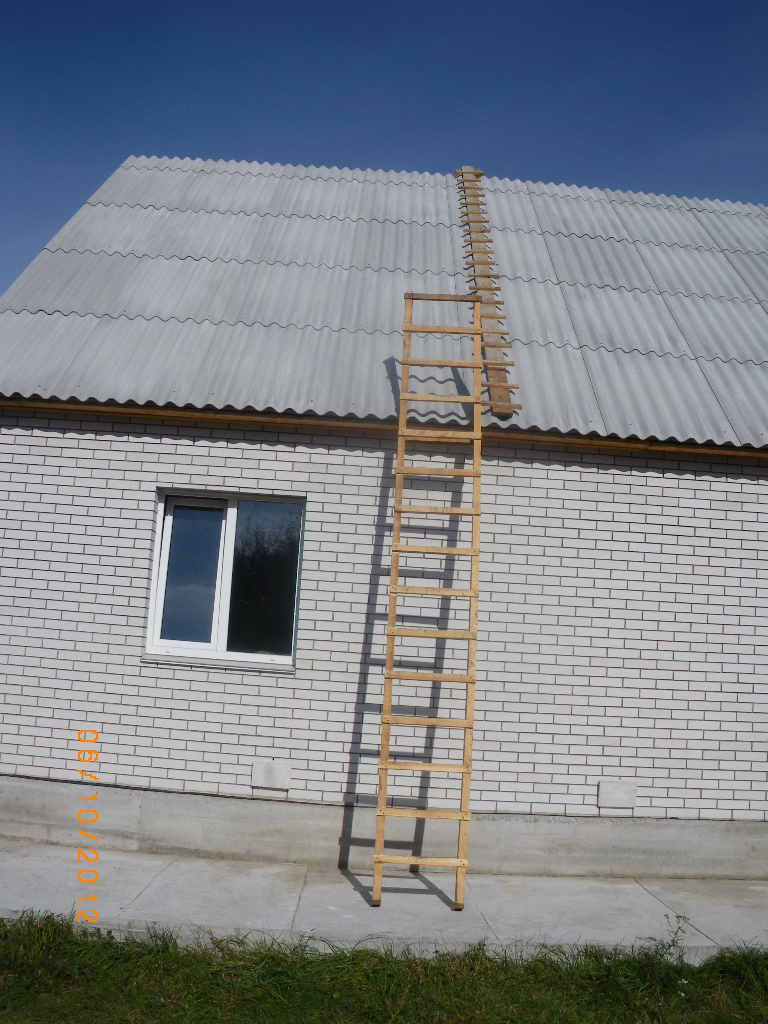

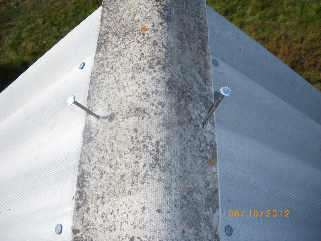

Позавчера успел сделать конёк.
Теперь не надо растилать плёнку на чердаке (что бы не капало во время дождя).
И воробьи не могут залететь внутрь, а то казалось что коровы научились летать - столько гадят.

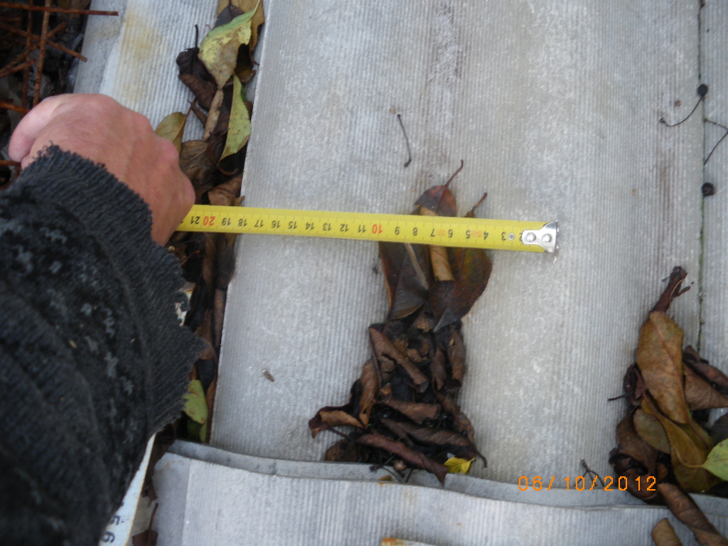

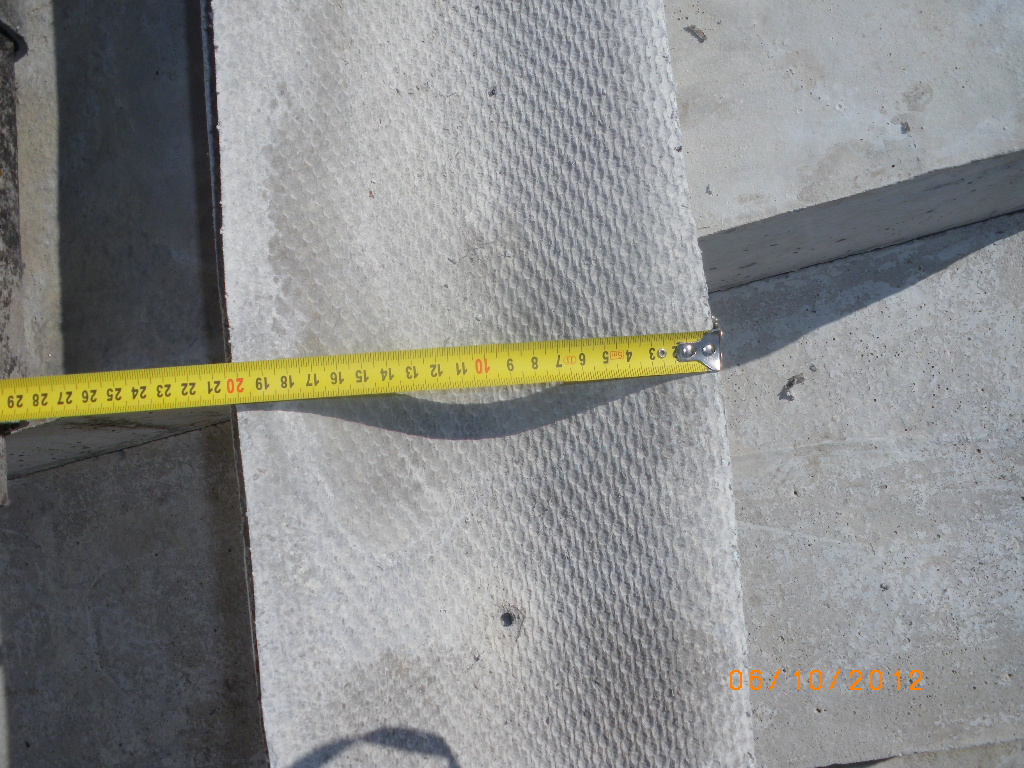

Искал шестиволновой шифер. В продаже ненашёл. Поменял у соседа на 8-ми волновой. Растояние между волнами 15 см у 8-ми волнового, и 20 см у 6-ти волнового.
Кстати 6-ти волновой раза в полтора толще. И просверлить его намного тяжелее. (Возможно потому что старый, ещё советский - всмысле выстоянный)

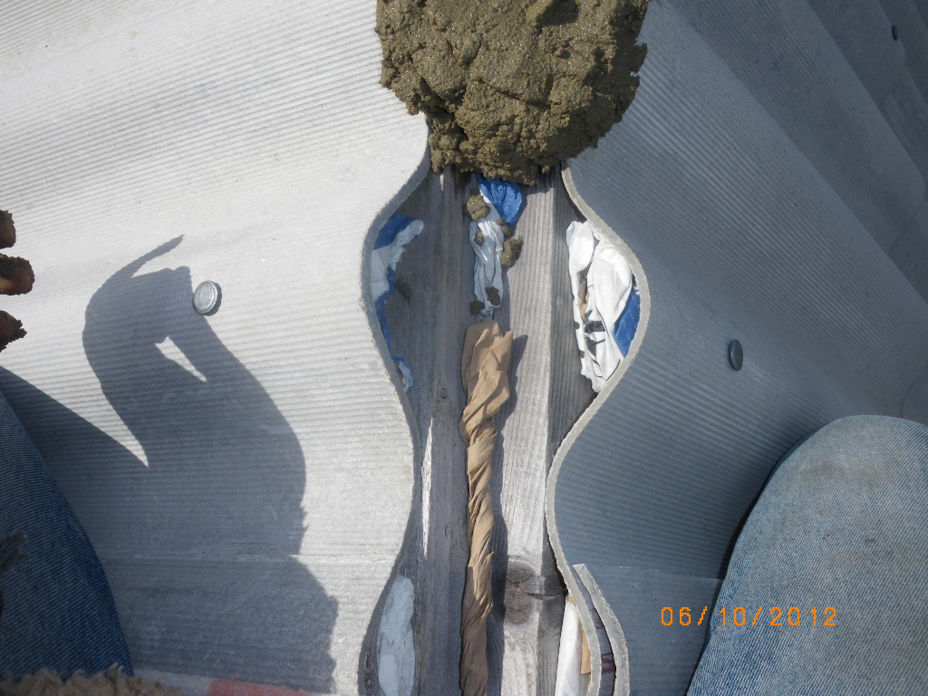

Чтобы раствор не проваливался внутрь - дыры затыкал бумагой (мешки из под цемента). Потом раствор, и сверху волна шифера приркреплённая 4 шиферными гвоздями.
На фото видно как мы зарезали место под скобы.

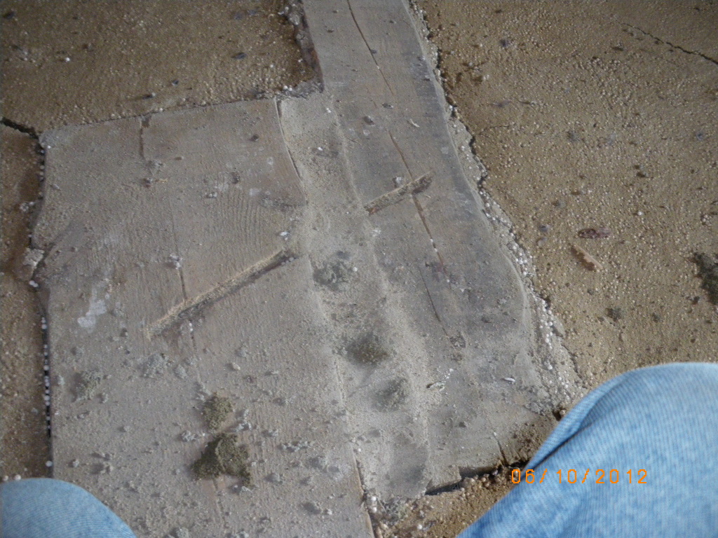

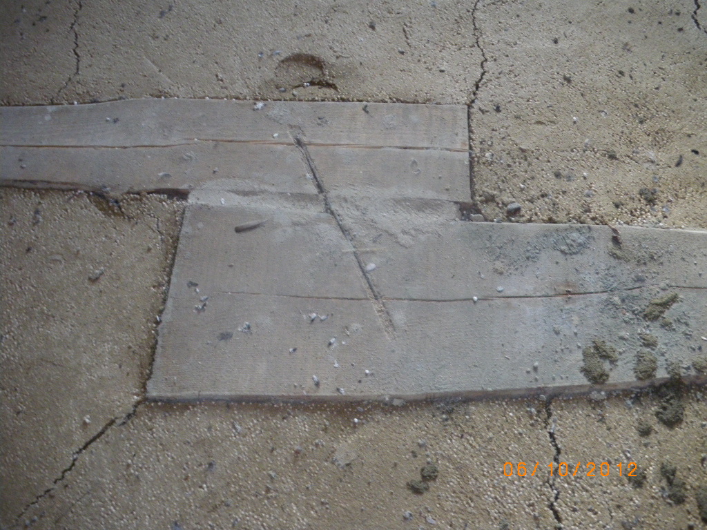

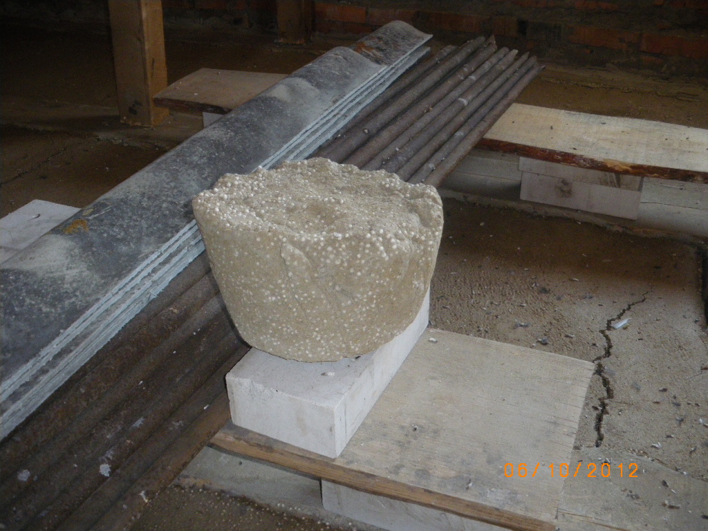

Заливка потолка пустила местами трещины. Я знал что так и будет. Сейчас она высохла,но думаю внутри ещё влага осталась. Так что трещины не буду заливать и затирать до весны. Думаю зимой мороз досушит. На следующее лето перетру и забью досками (сделаю пол на чердаке).
Вмятины - сделаны по свежему. Сейчас можно ходить, но осторожно. Если сильно нажать коленом или одной ногой стать - образуется вмятина (как в пенопласте).
Сразу залил в бумажный цементный мешок, потом положил в ведро.
взвешу - будет вес, погружу в воду - узнаю обьём. А как узнать теплопроводность?
Наверное в лаборатории какойто? В Виннице есть строительный техникум, спрошу, кусок неотвалится...

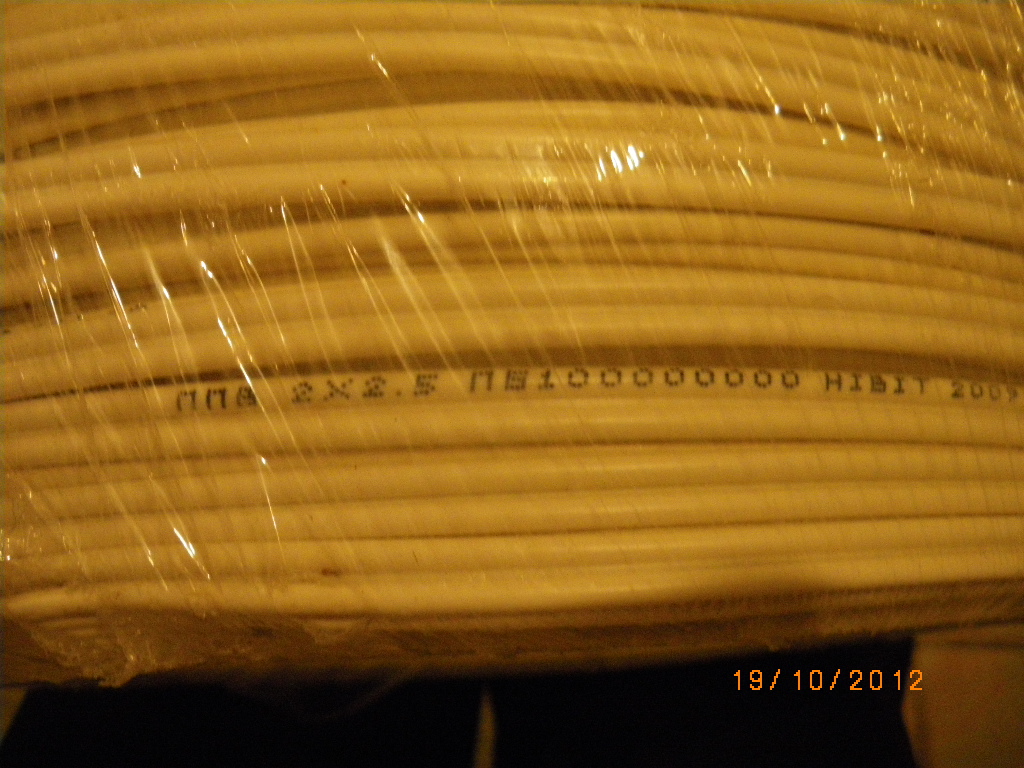

Как я хочу (пытаюсь) сделать, и что из этого получается -

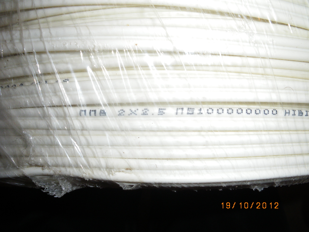

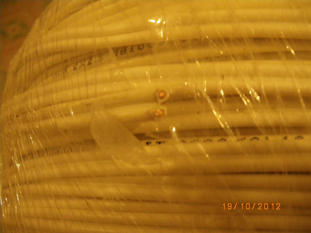

1) провод купил ещё 2 года назад, на рынке, взял какой продавец посоветовал (поверил). И вот начитавшись темок тута (или обчитавшись), достал из заначки рулон провода (100 м). Начал проводить эксперименты.
а - первый шок получил когда посмотрел на маркировку (фото), не
ВВП,а ППВ :eek:

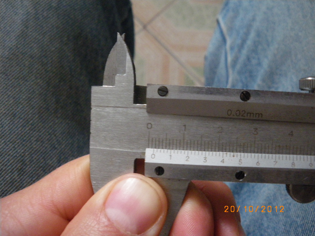

б - второй шок - взял штангельциркуль и померял диаметр,
оказалось чуть меньше 2мм :eek:
в - плоскогубцами в дрожащих руках откусил кусок, дабы убедиться что внутри сталь (а медь снаружи) - нифига (весь срез жёлтый):smile:
г - пробовал поджечь изоляцию - горит пока спичка рядом (дыма невидел, так как было темно на улице) :)
РАСТРОИЛСЯ, лошара я:fool:. крутился, крутился - не мог заснуть в постели. и тут вспомнил геометрию:lol: надо площадь среза а не диаметр. Взял повторно штангенциркуль (ибо сон пропал), пошёл мерять - на глазок получилось 1,75 - 1,8 мм диаметр. Путём нехитрых вычислений сечение получилось нормальное (в пределах 2,5мм2).
Остался косяк с маркировкой - думаю кто-то перепутал буквы.:no:
Это врядли показательная проверка :)
Неа, все верно. Можете погуглить. Для начала - это не кабель, а провод...

Хочу купить одножильный провод и рядом ложить его в борозду
имеет место быть такая штука?
