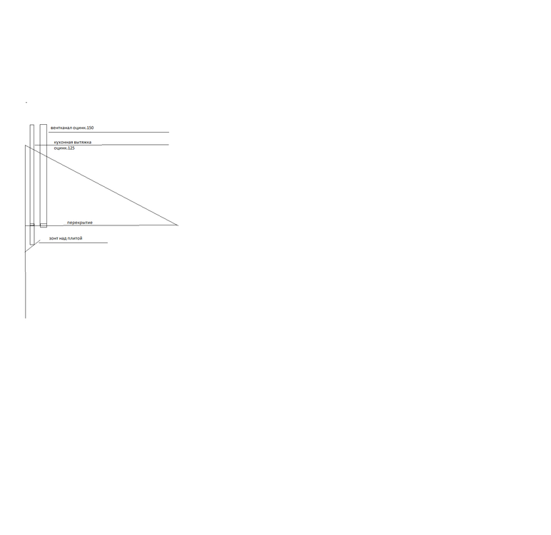

Здравствуйте все! Имею частный дом. На кухне есть вентканал оцинковка 150 и ещё висит эл.вытяжка над газовой плитой выход тоже оцинковка 125. Вопрос? Можно ли увеличить диаметр вентканала до200 и ввести туда вытяжку через тройник, чтобы через кровлю выходила одна труба.
Если кух. зонт висит на наружной стене, то сделайте выброс непосредственно на улицу, если нет, то тут почитайте, тама фсё есть. :beer:
www.stroimdom.com.ua/forum/showthread.php?t=59904
Под коньком дома объединяйте два канала в один и выводите одним воздуховодом. Проще будет этот выход прямоугольным сделать. "Обходить" крышным материалом проще, да и утеплять то же проще ....
А врезку, в проходной через крышу воздуховод, следует делать так что бы она была по ходу движения воздуха или с минимальнейшим углом наклона. Тройник - не проходит, сильно ухудшит работу.

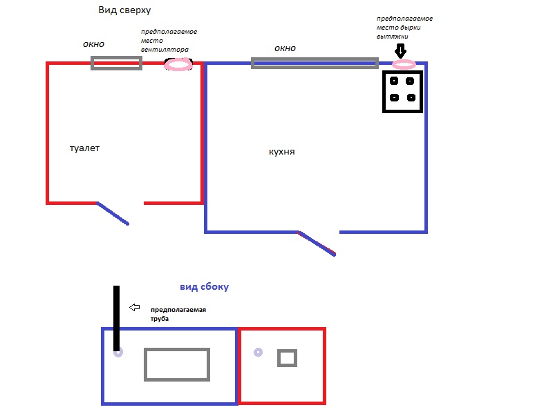

нарисовал
Включаться будет одновременно со светом с задержкой на отключение. К нему мы уже привыкли, с год прожили с туалетом во флигеле, та стоял вентилятор
В туалете без проблем, тока обратные клапаны доточите, а вот в кухне осторчертеет быстро. :D

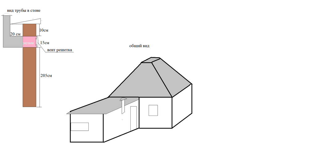

Выхлоп от кух. зонтика прям на улицу, в частном доме это легко реализуется.
В кухне лучше сделать без вентиляторов, и лучше трубу вентканала вывести наподобии как у вашей печки, т.е. где-то в середине дома. Мона конечно и по наружной стене, тока замучаетесь ее крепить и утеплять.
Если намалюете более детально, то мож чем и подсоблю. :beer:
два отверстия через стену на улицу и без труды. На улице вот такое купите в эпицентре и по диаметру выходного отверстия смонтируйте и обратный клапан добавьте.
Внутри для туалета вот такой вентилятор поставьте с таймером на выключение и запитайте от освещения, ну а вытяжку для плиты уже сами выбирайте.

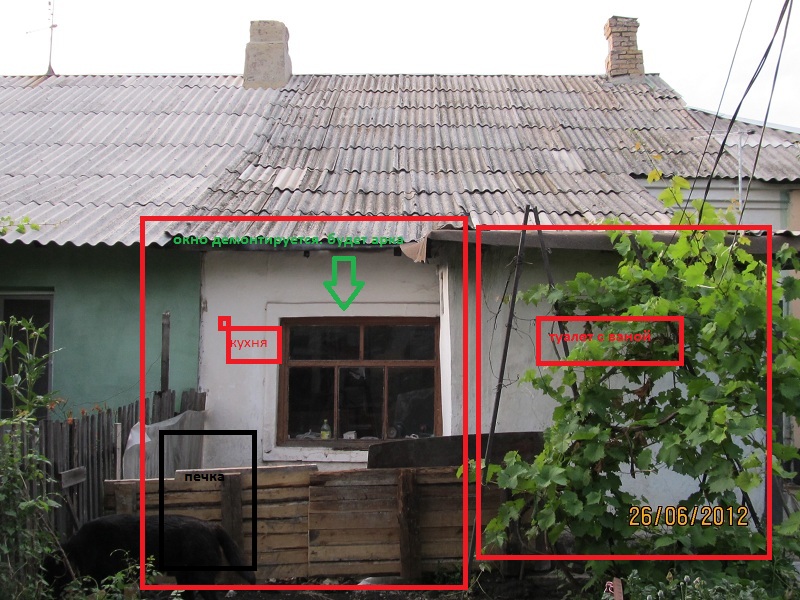

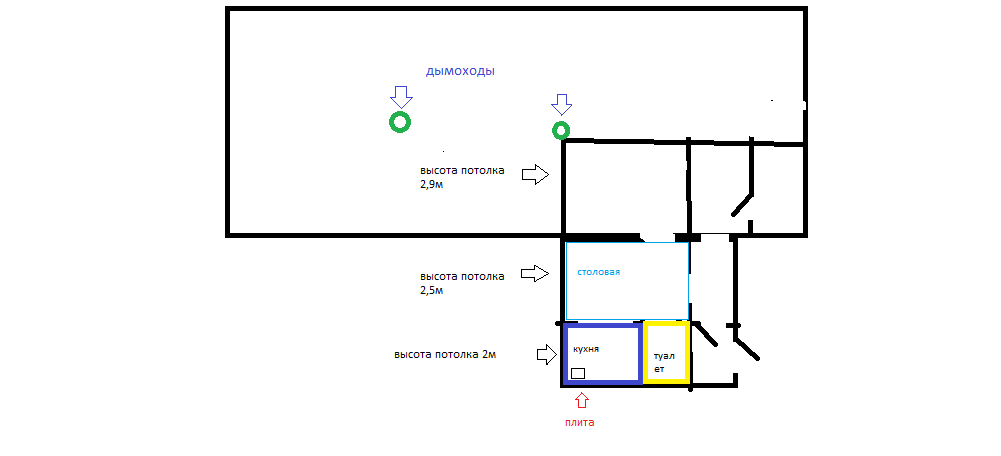

даю чертеж и фото.
Дом барачного типа на 6 хозяев.
Кухню пристраиваем
Проблема в том, что высота потолка маленькая-в кухе всего 2 метра. Делать больше-значит крышу переделывать основную. А у нас она общая
наш дымоход на фото справа второй. Правый-это соседский. Он не используется. Там демонтирована печка

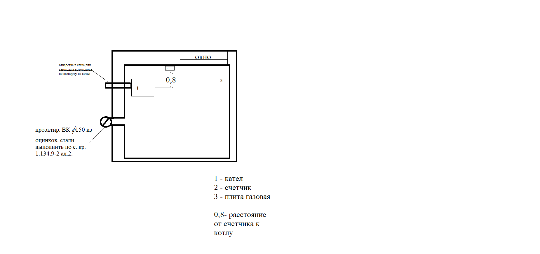

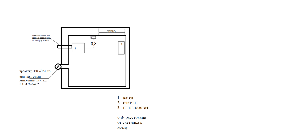

нужна помощь разобраться с вент.каналом.
есть часный дом, устанавливаем турбированный кател - для этого нам в проэкте нарисовали вент.канал диаметром 150 из оцинкованой стали выполнить по с. кр. 1.134.9-2 ал.2.
как его устанавливать?? просто отверстие в стене из которого выходит оцинкованое колено? по стене дома??? на какую высоту до крыши выше крыши???? на каком растоянии от котла???
Работоспособность конечно не расписывали.:D
Да. и утеплить как малэ дитя.

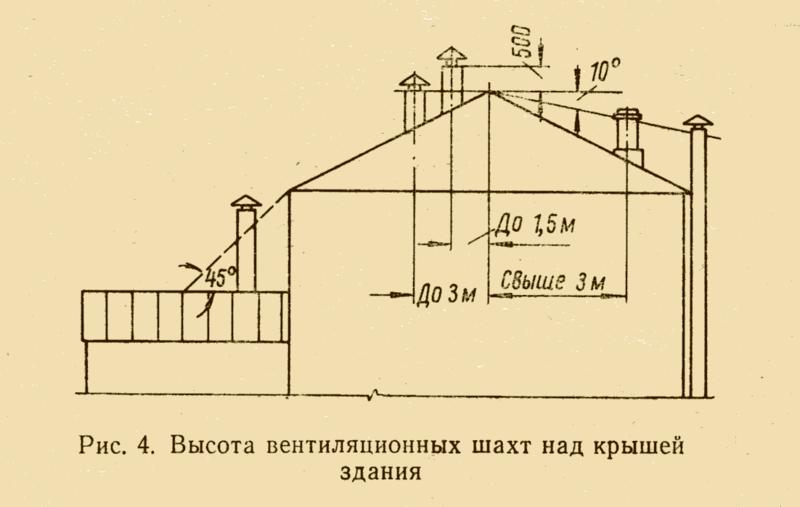

Смотрите во вложении. И тут начнется самое интересное по установке и креплению. :D
Фиолетово, где Вам больше нравится.:rolleyes:

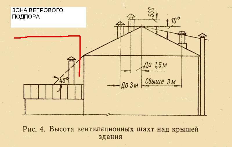

да действительно самое интересное)))) от конька крыши (самое высокое место) проводим прямую к трубе и опускаем ее под углом 10% это и будет длина нашей трубы. правильно?
высота потолка 2,3м крыша плоская под углом неизвестного градуса:beer:

Укутывать весь, начиная от стены и до самого верха. В качестве утеплителя минвата, поверху минваты - все что душе угодно, которое не боится воды (дождя) и ультрафиолета.
Во вложении еще отметил зону ветрового подпора, (треугольничек такой) аналогию с Вашим домом думаю проведете сами.
Как крепить - на плоской крыше можно сделать небольшой кронштейн. :rolleyes:
ТО karapuz74, в принципе у Вас одинаковая задача с илоначка, думаю по общим малюнкам более-менее понятно. :beer:
илоначка, этой пани закон обязывает делать ЕВ в котельной или договариваться с местными службами, что тоже возможно при реконструкции и законно вместо тянуть ЕВ по правилам и выходить из зоны ветрового подпора.
